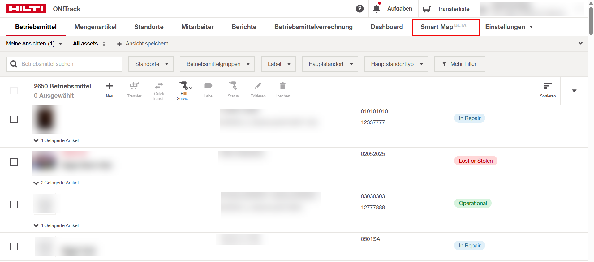

  • Wählen Sie auf dem Bildschirm die Registerkarte Smart Map.

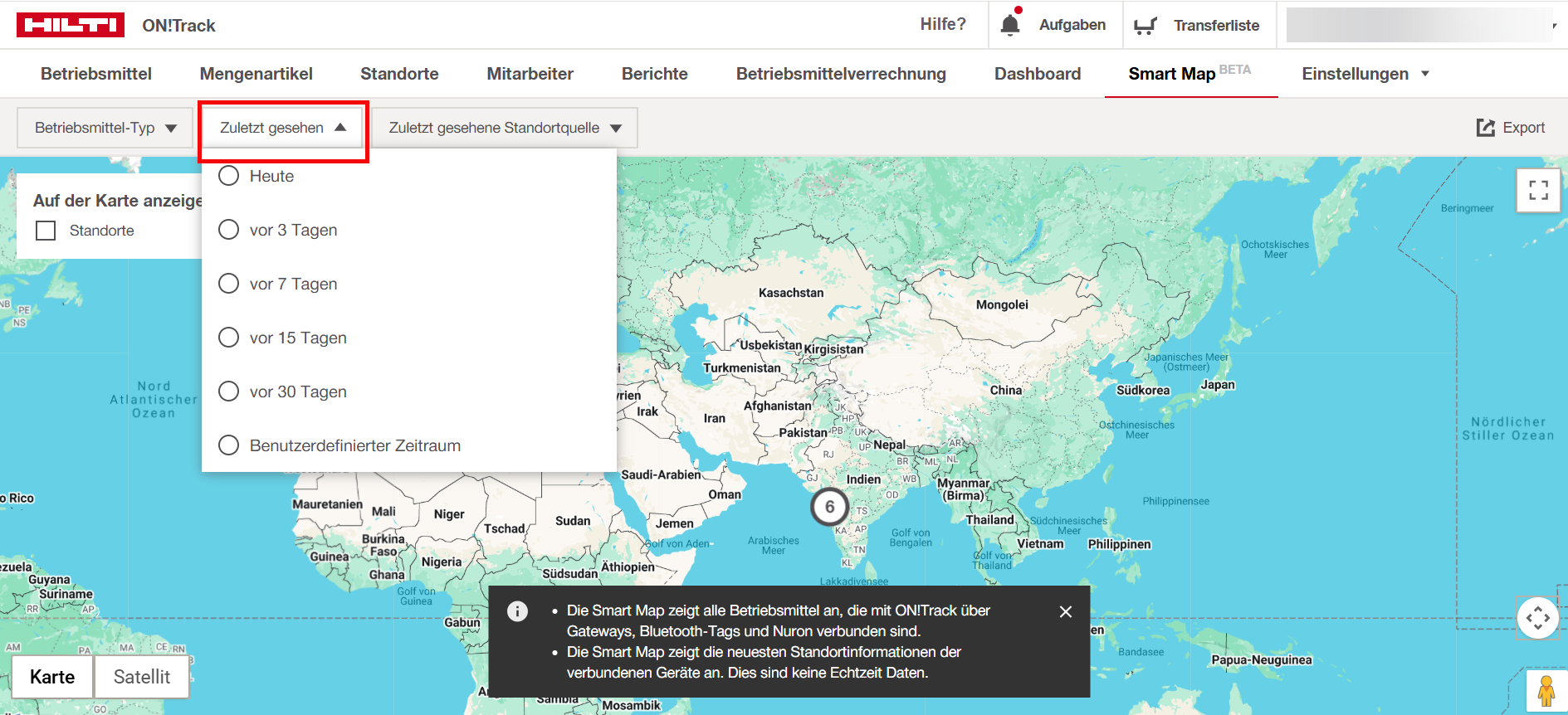

  • Wählen Sie den zuletzt gesehenen Ort aus (wählen Sie den gewünschten Datumsbereich - heute, 3 Tage, 7 Tage, 15 Tage, 30 Tage oder benutzerdefinierte Daten) (für diesen Artikel wählen wir den Datumsbereich "heute") und zoomen Sie den gewünschten Ort auf der Karte ein.

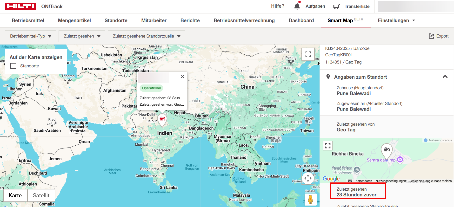

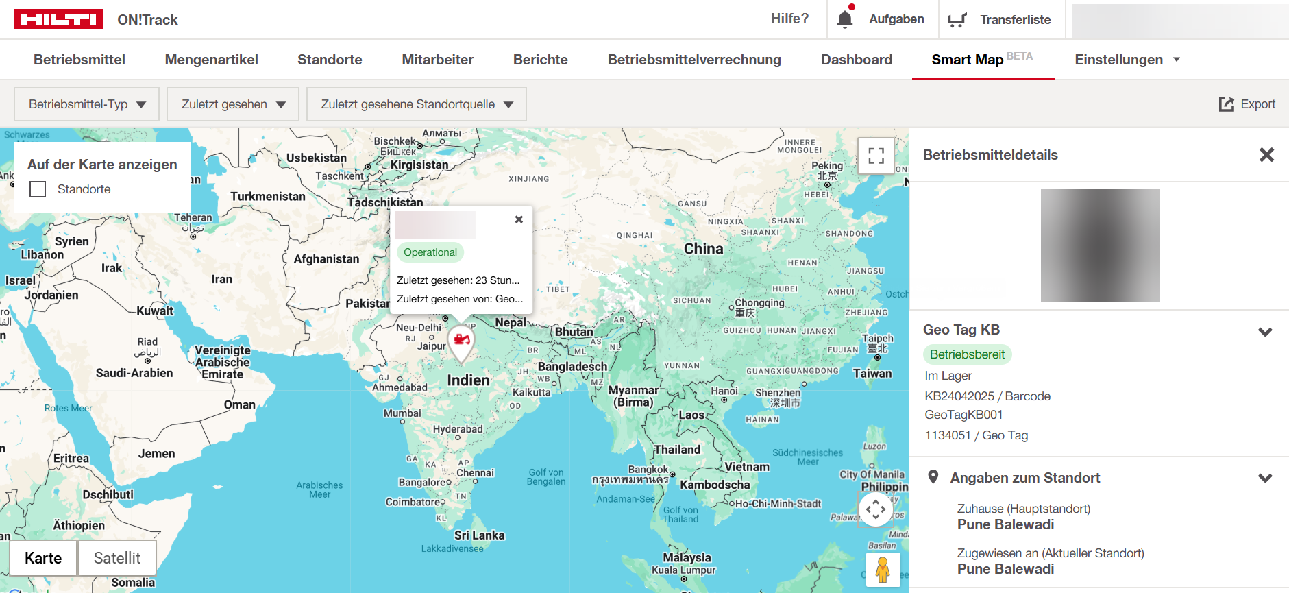

  • Wählen Sie das gewünschte Asset aus, um seine Details anzuzeigen.

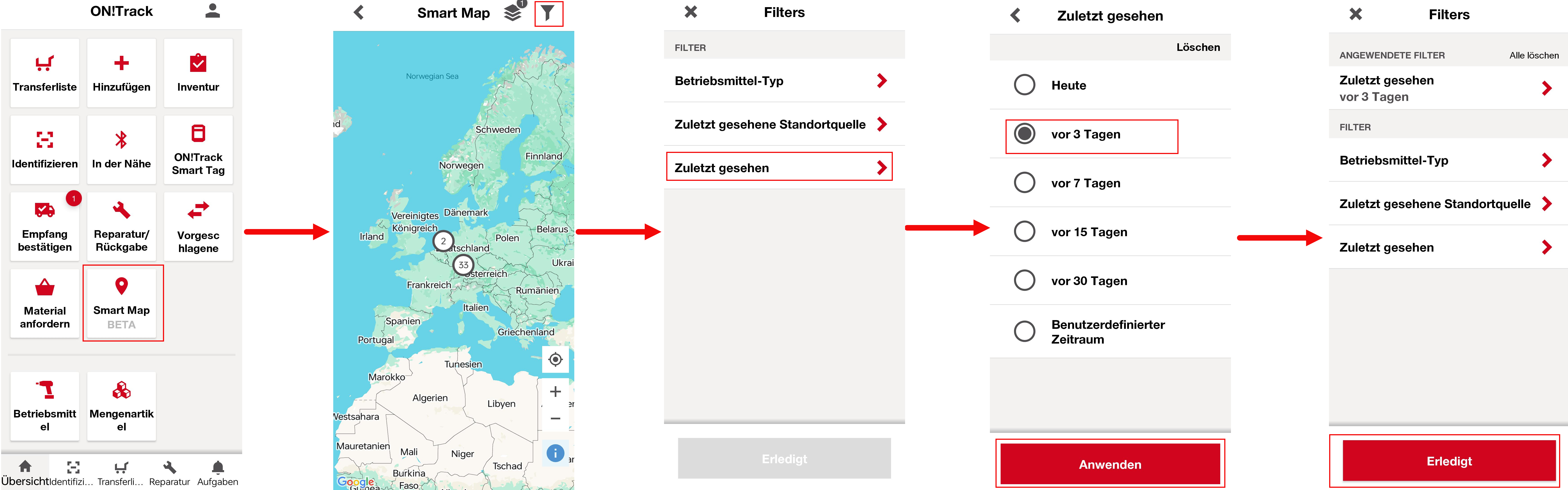

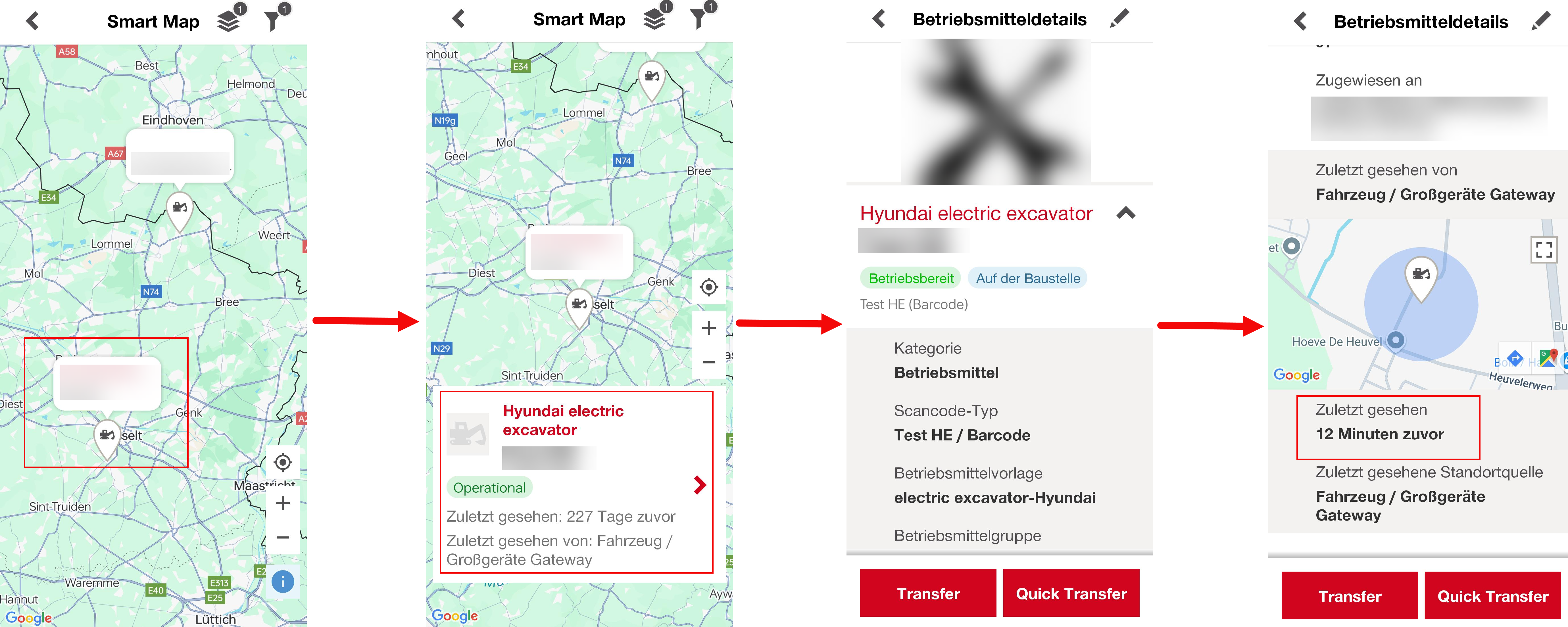

  • Öffnen Sie Smart Maps, klicken Sie auf die Filteroption, wählen Sie "Zuletzt gesehen innerhalb von Filtern", wählen Sie 3 Tage (für diesen Artikel), klicken Sie auf "Anwenden" und wählen Sie "Fertig".
  • Zoomen Sie in die Smart Map, wählen Sie das gewünschte Objekt aus und lassen Sie sich dessen Details anzeigen.
