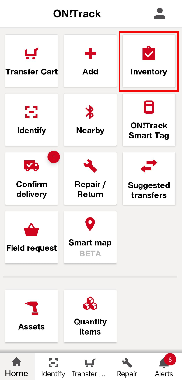

  • Fare clic sulla scheda “Inventario”.

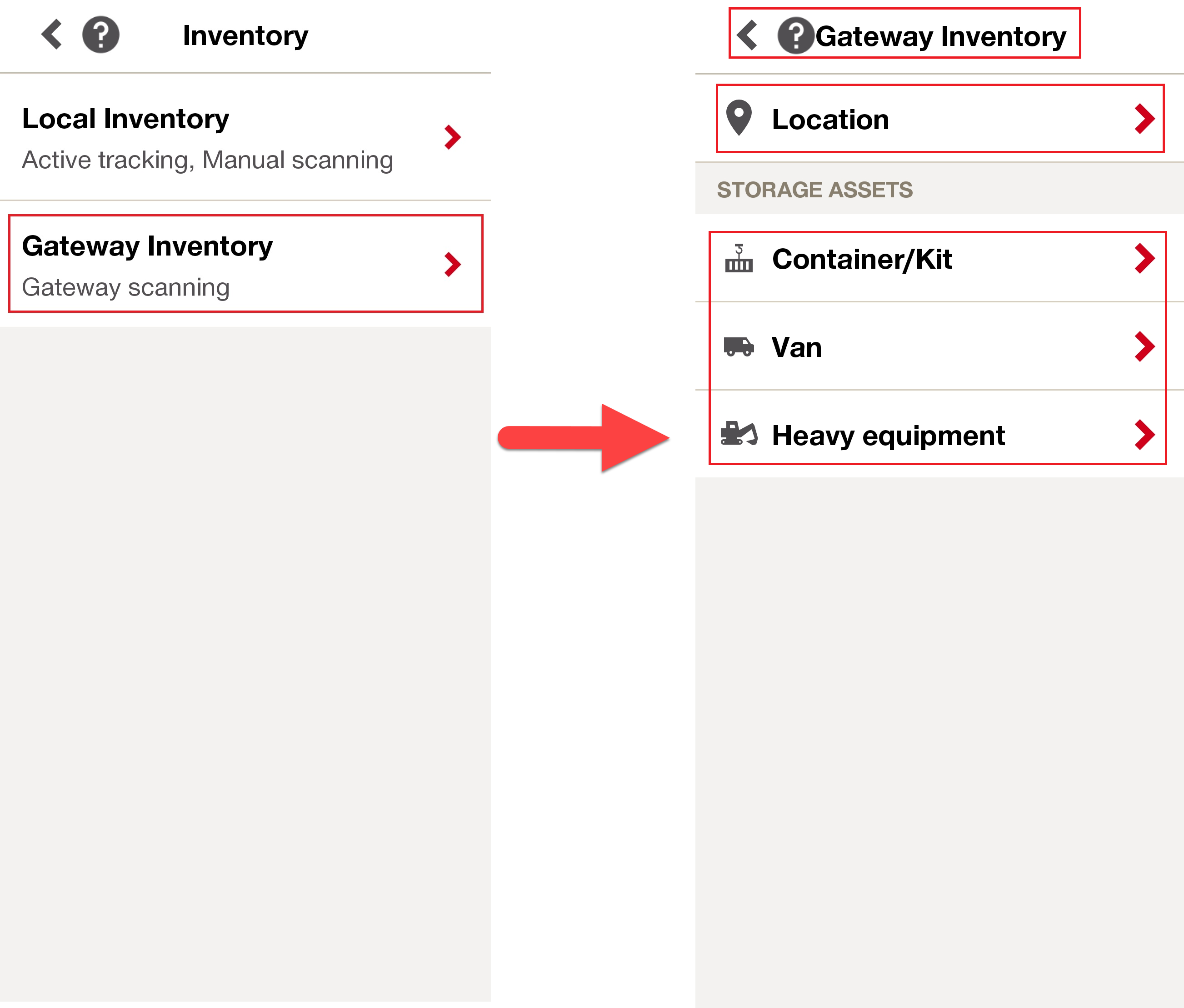

  • Seleziona “Inventario gateway” e scegli tra “Ubicazione” o un Bene di stoccaggio specifico (ad es. Furgone).

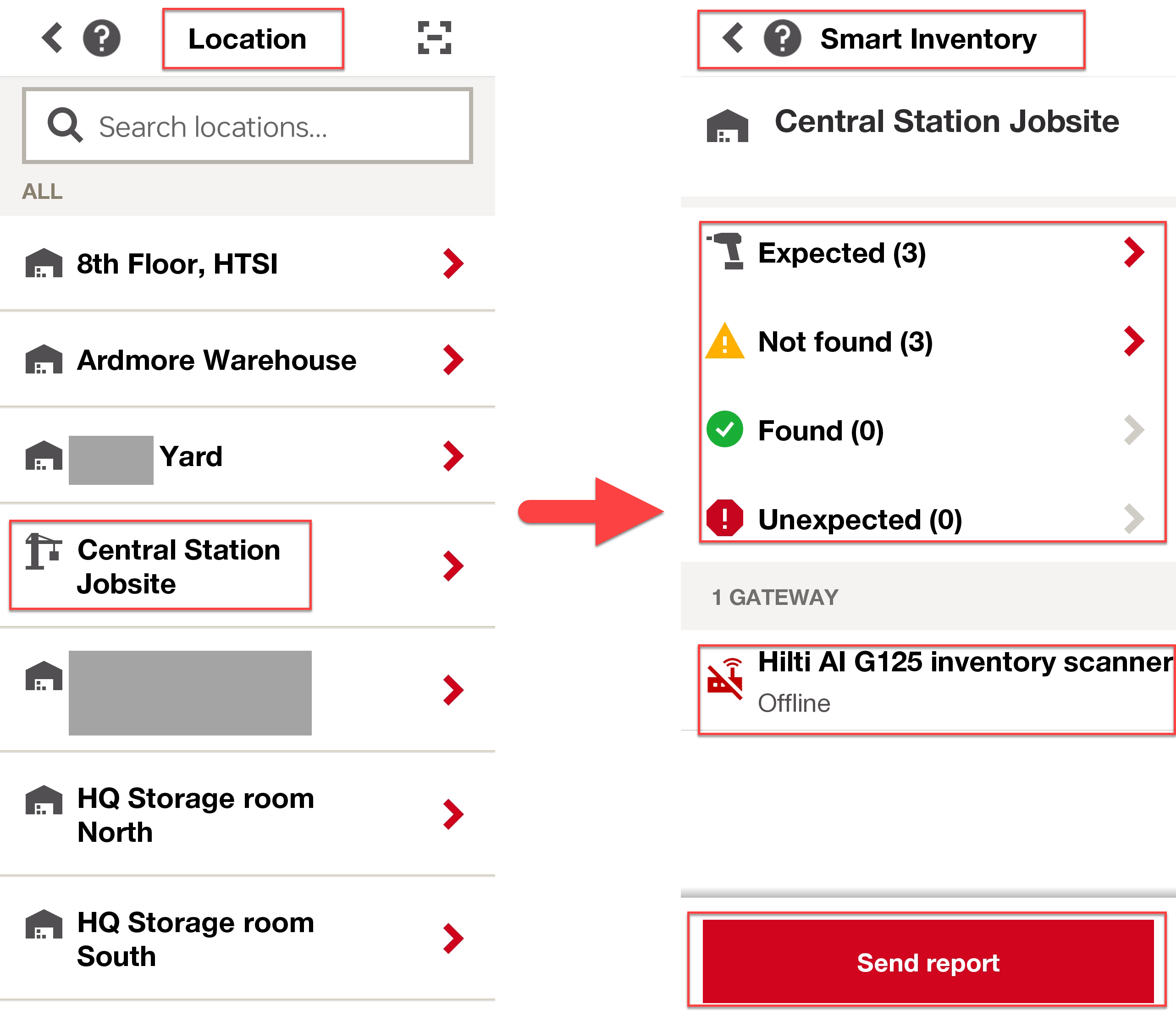

    • Seleziona l'ubicazione desiderata. Per ogni ubicazione, viene visualizzato direttamente il Controllo dell'inventario
      • Previsto: quali beni dovrebbero trovarsi in quella ubicazione?
      • Non trovati: quali beni dovrebbero trovarsi in quella ubicazione, ma non sono stati individuati?
      • Trovati: quali beni dovrebbero trovarsi in quella posizione e sono stati trovati?
      • Inaspettati: quali beni non dovrebbero trovarsi in quella posizione, ma sono stati trovati?
  • Se clicchi su una delle categorie sopra indicate, otterrai i dettagli sugli ultimi avvistamenti dei beni (particolarmente rilevante se un bene non è stato trovato).
  • Clicca su “Invia rapporto” per quella sede. Il rapporto verrà inviato al richiedente via e-mail.

  • Questa procedura è valida per tutte le categorie: ubicazioni e beni di stoccaggio (contenitori/kit, furgoni, attrezzature pesanti).
