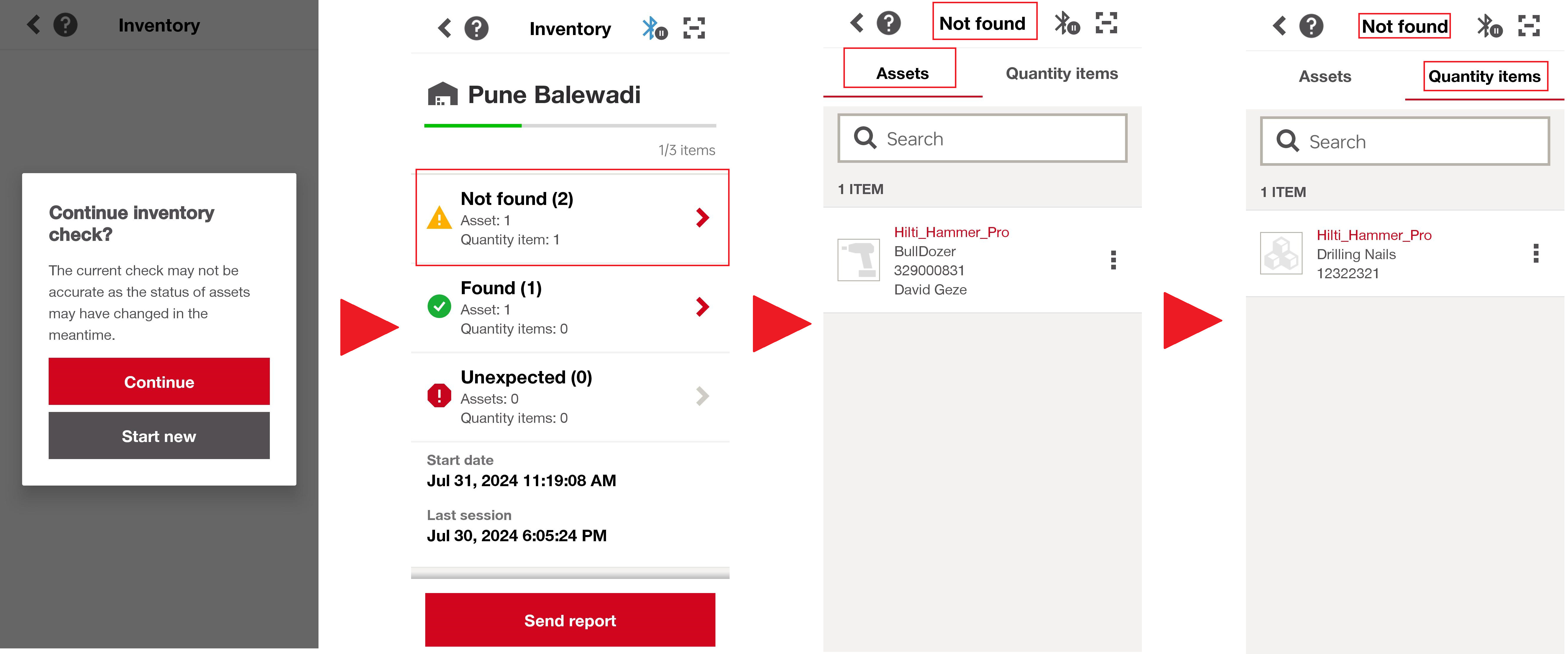

In questo articolo descriveremo come è possibile verificare la presenza e la quantità dei beni utilizzando la funzione “Inventario locale” dell'app mobile. In questo modo, è possibile verificare manualmente l'ubicazione di una risorsa affinché risulti come ‘trovata’ (anziché “non trovata”). Ciò può essere effettuato tramite controlli manuali, codici a barre o scansione Bluetooth.
Istruzioni:

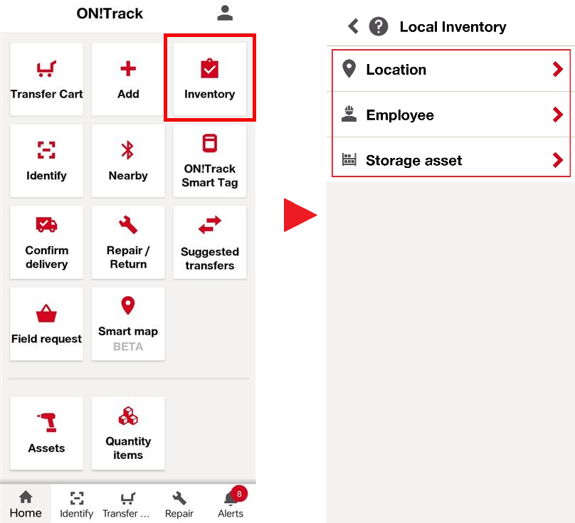

  • Apri l'Applicazione mobile ON!Track ed effettua l'accesso
  • Clicca su “Inventario”, poi su “Inventario locale” e seleziona il campo richiesto (Ubicazione, Dipendente, Bene in magazzino).
  • Clicca sull'ubicazione desiderata, quindi apri la cartella “Non trovato”.
  • A questo punto, potrai distinguere tra ‘Beni’ e “Consumabili”.

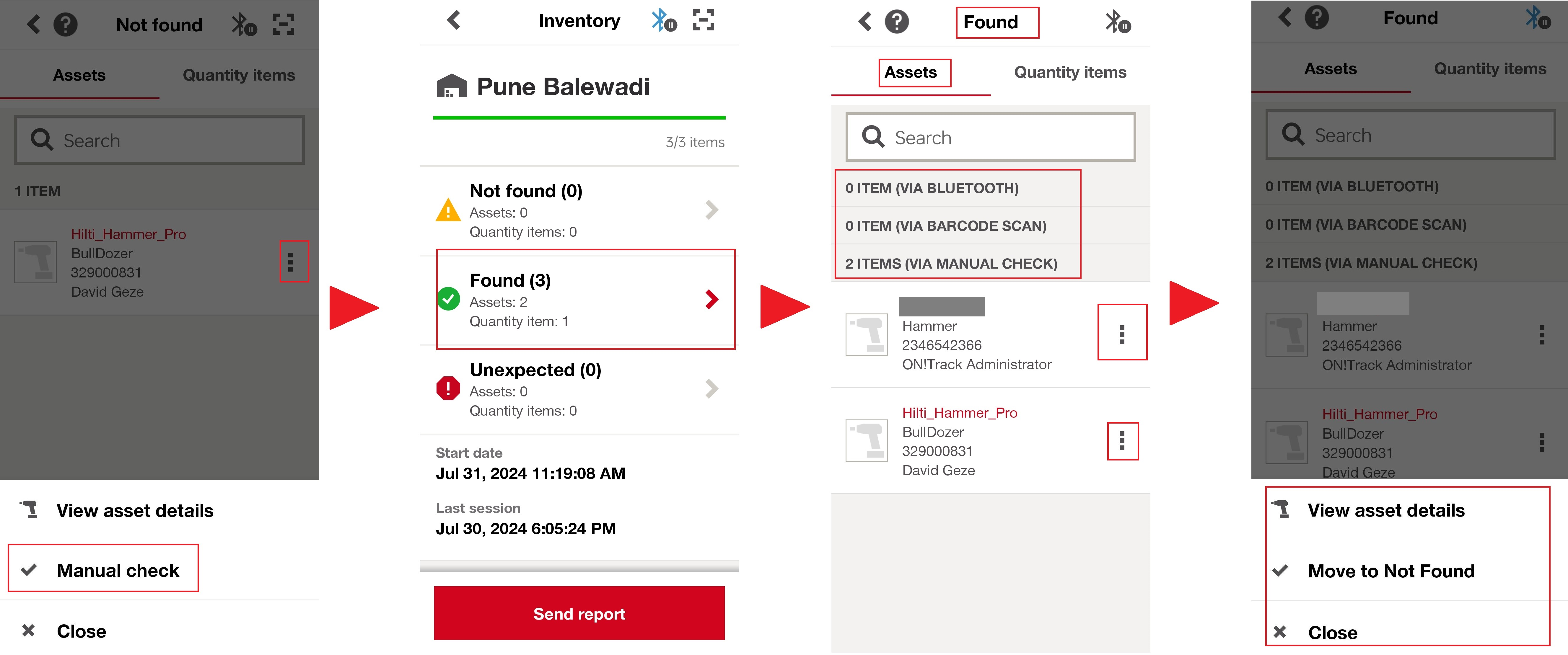

Per i beni:
  • Clicca sui tre puntini e seleziona “Convalida manuale” per convalidare il bene. Il bene verrà spostato da “Non trovata” a “Trovato”.
  • Per il menu a tendina “Non trovata”:
    • Visualizza dettagli del bene: controlla le informazioni dettagliate sul bene.
    • Convalida manuale: esegui una convalida manuale.
    • Chiudi: Chiudi il menu a tendina
  • Nel gruppo “Trovato”, puoi visualizzare i beni identificati tramite Bluetooth, scansione di codici a barre e controlli manuali.
  • Per il menu a tendina del gruppo ‘Trovato’:
    • Visualizza dettagli del bene: Controlla le informazioni dettagliate sul bene.
    • Sposta in Non trovato: Riclassifica il bene nel gruppo “Non trovato”.
    • Chiudi: Chiudi il menu a tendina.

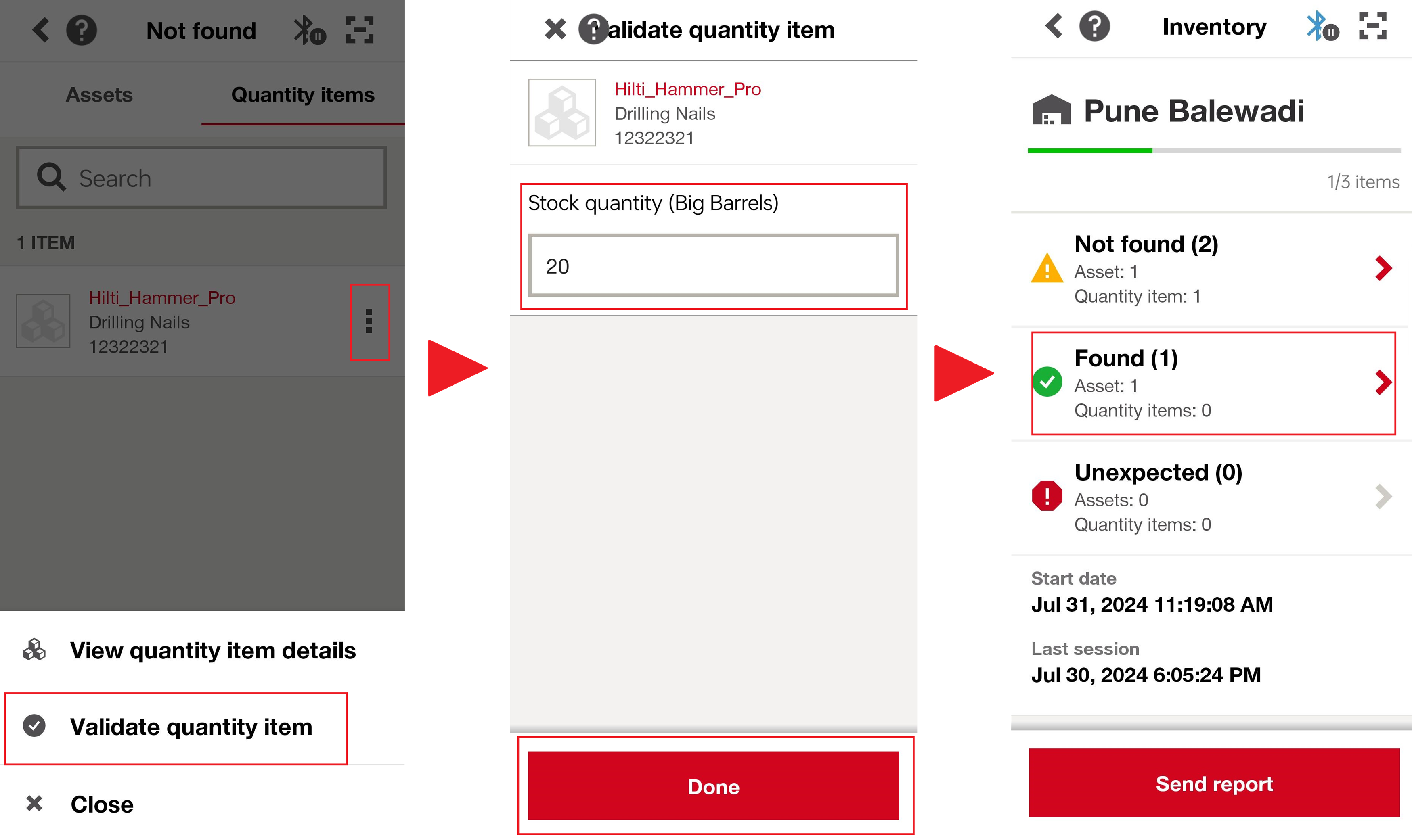

Per i consumabili:
  • Clicca sui tre puntini e seleziona “Convalida dei consumabili” per convalidare i consumabili. Il bene verrà spostato nel gruppo “Trovato”.
  • Per il gruppo “Non trovato”:
    • Visualizza dettagli del bene: Controlla le informazioni dettagliate sui consumabili.
    • Convalida dei consumabili: Esegui la convalida per i consumabili.
  • Aggiorna l'“Articolo a quantità in magazzino” e clicca su “Fatto”.

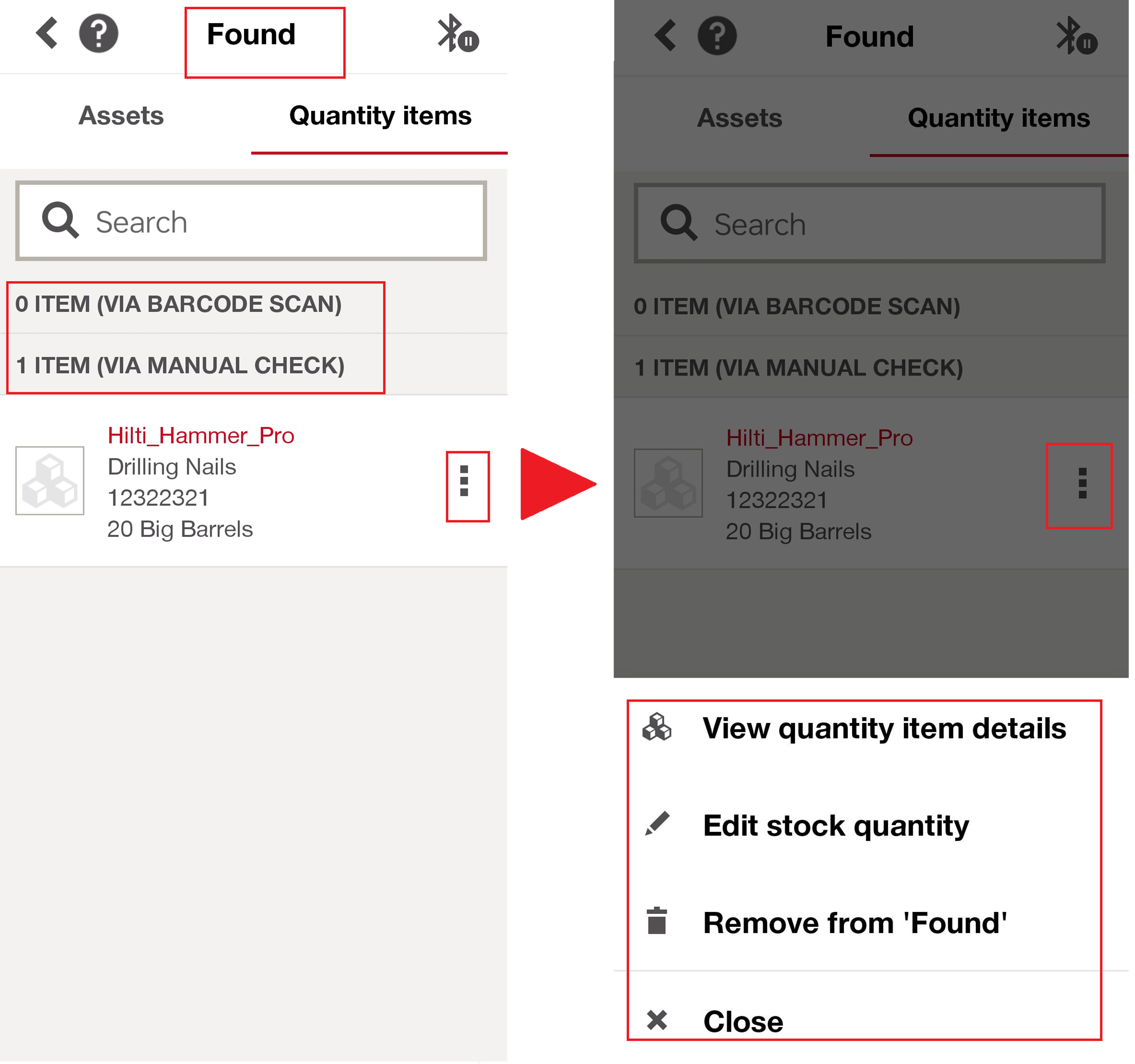

  • Nel gruppo “Trovati” è possibile visualizzare i consumabili identificati tramite la scansione dei codici a barre e i controlli manuali.
  • Per il gruppo ‘Trovati’:
    • Visualizza dettagli quantità consumabili: controlla le informazioni dettagliate sui consumabili.
    • Modifica quantità in magazzino: modifica e aggiorna la quantità in magazzino.
    • Rimuovi da Trovati: riclassifica i consumabili nel gruppo “Non trovati”.
    • Chiudi: chiudi il menu a tendina.
