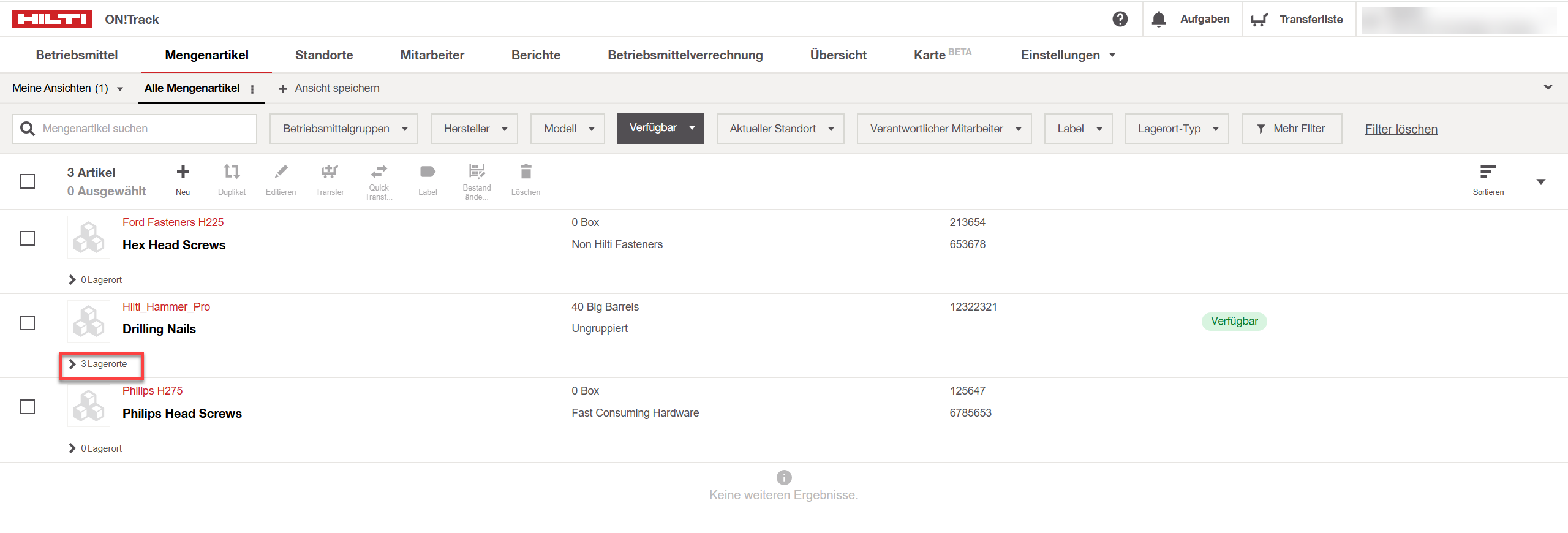

  • Gehen Sie in ON!Track auf die Registerkarte "Mengenartikel" und klicken Sie auf die bestehenden Zuordnungen des ausgewählten Verbrauchsmaterials:

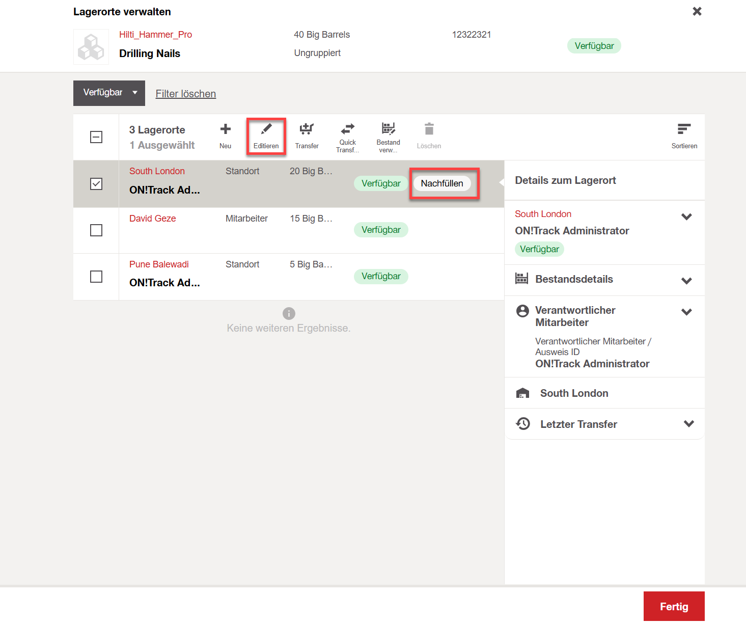

  • Wählen Sie die Zuordnung aus und klicken Sie auf "Editieren".
    Hinweis: Dank der Nachfüll-Plakette können Sie leicht überprüfen, ob das Verbrauchsmaterial an seinem vorgesehenen Standort Teil des Nachfüllservice ist.

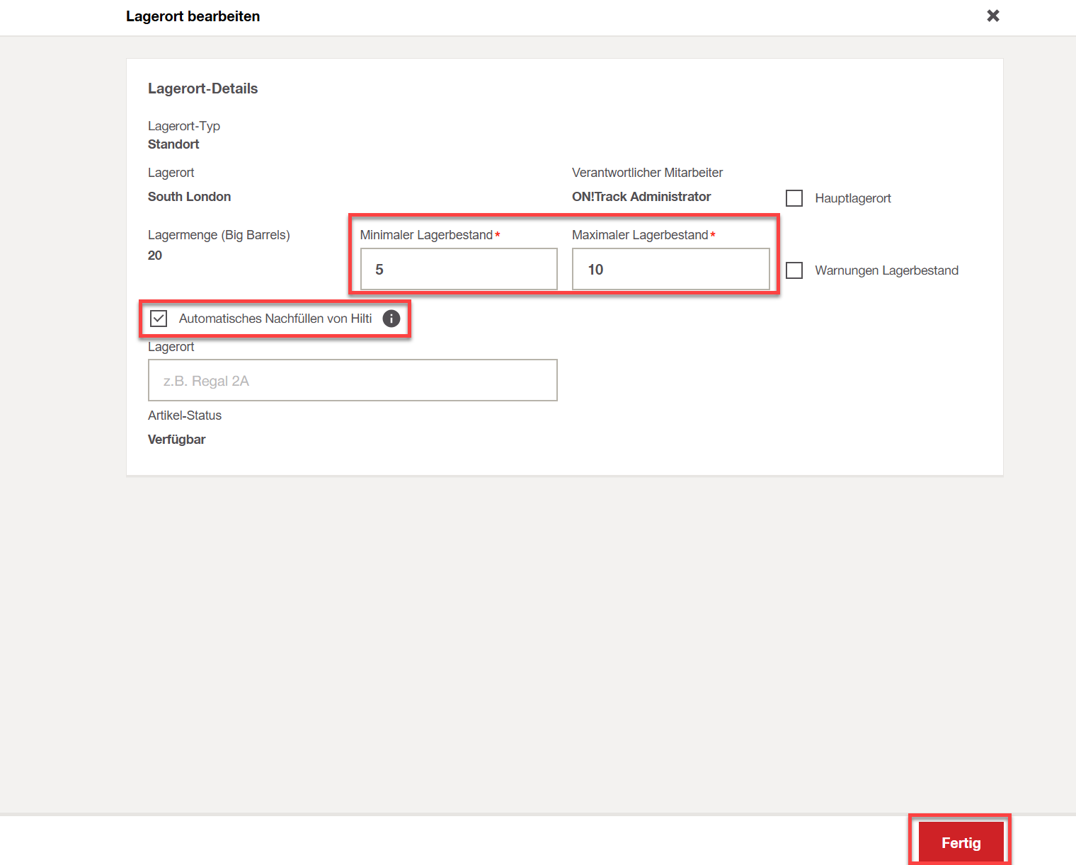

  • Aktivieren oder deaktivieren Sie das Kontrollkästchen "Automatisches Nachfüllen von Hilti", um den Dienst ein- oder auszuschalten.
  • Ändern Sie Ihre gewünschten Lagerbestände. Der Artikel wird nachbestellt, sobald der Mindestbestand erreicht ist, und wird immer nur bis zum Höchstbestand nachgefüllt.
  • Die Bestände werden in Bestandseinheiten geführt. Wenn sich die Bestandseinheit von der Bestellungseinheit unterscheidet, legen Sie die Minimal- und Maximalwerte als Vielfache der Menge in der Verpackung (Packungsgröße) fest.
