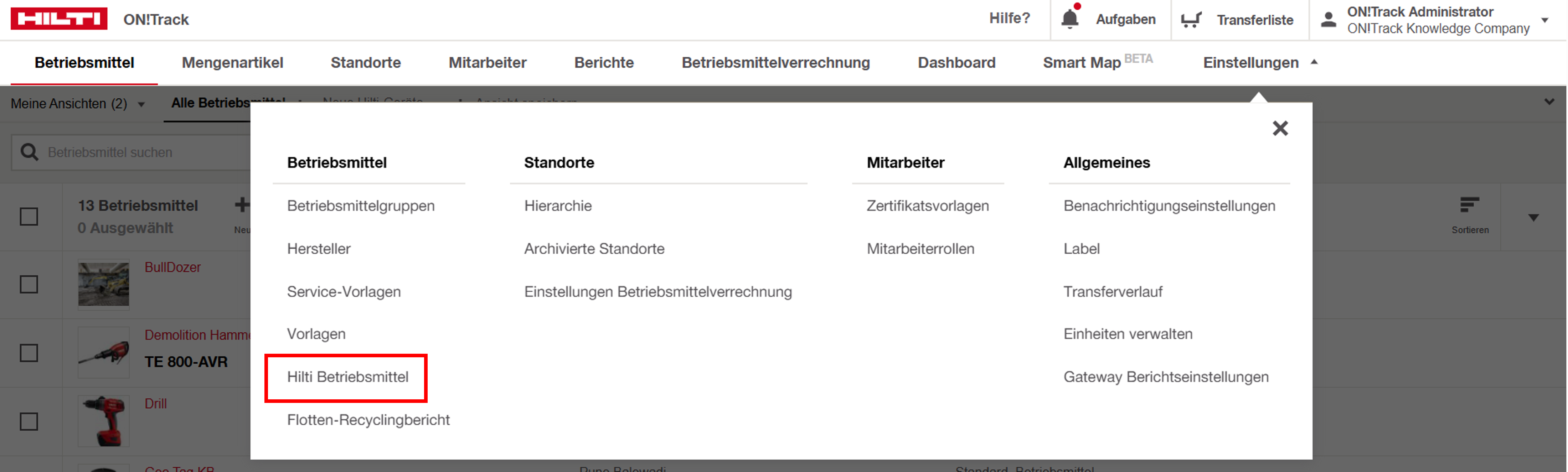

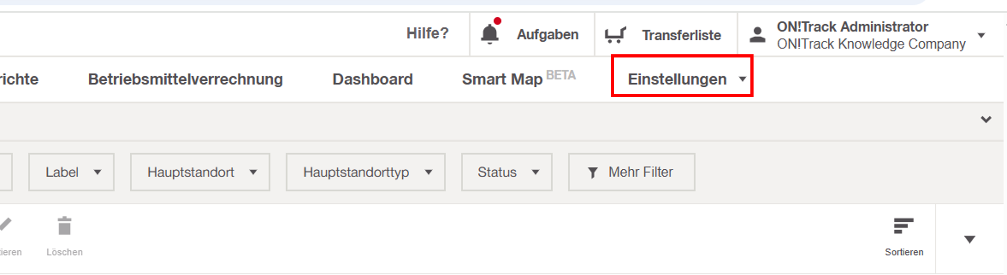

  • Melden Sie sich bei Ihrer ON!Track-Web-Anwendung an und klicken Sie auf Einstellungen.
  • Klicken Sie auf „Hilti-Betriebsmittel“, um das Fenster „Hilti-Betriebsmittel“ zu öffnen.

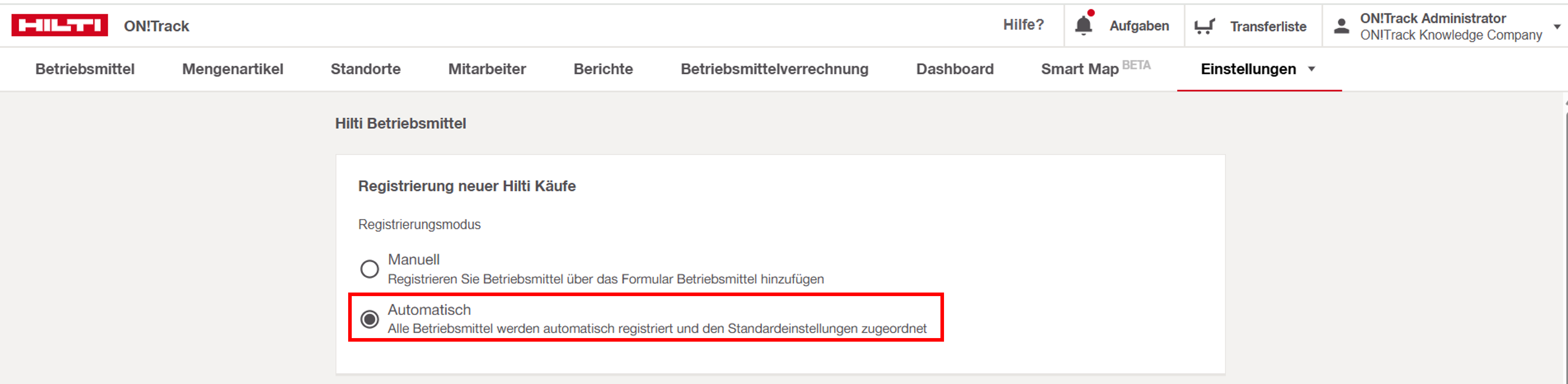

Automatische Erfassung
  • Wenn Sie „Automatisch“ auswählen, werden die Abschnitte „Vorhandene, noch nicht registrierte Käufe erfassen“ und „Standardzuweisungen“ angezeigt.
  • Wählen Sie unter „Neue Hilti-Käufe registrieren“ die Option „Automatisch“ aus.
    • Um die automatische Erfassung zu aktivieren, müssen Sie einen Standardstandort auswählen.
    • Wenn Sie kürzlich gekaufte Geräte unter Neue Hilti-Anlagen nicht finden können, sehen Sie unter Betriebsmittel > Alle Betriebsmittel nach oder suchen Sie das Gerät anhand der Seriennummer oder des Modellnamens.
Hinweis:
  • Wenn die Einstellung auf „Automatisch“ gesetzt ist, werden alle neuen Hilti-Geräte (LTS, Flotte, gemietet, Leihgeräte) automatisch registriert, und die folgenden beiden Abschnitte werden angezeigt.

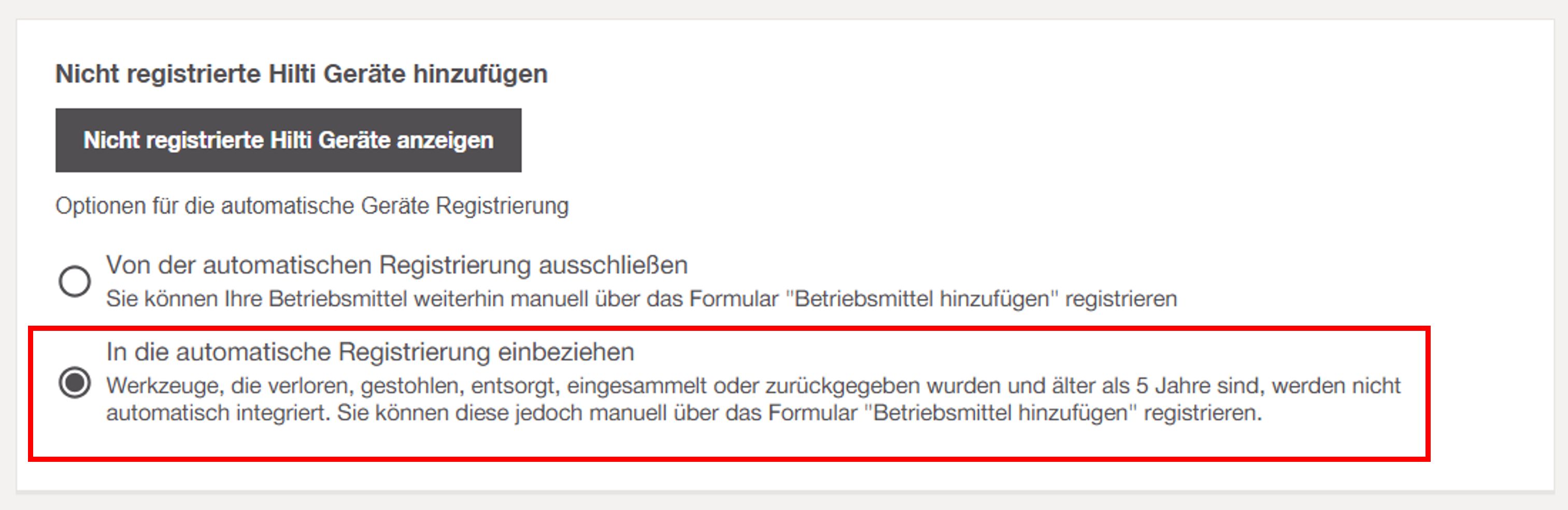

Wählen Sie aus, ob vorhandene, nicht registrierte Käufe berücksichtigt werden sollen

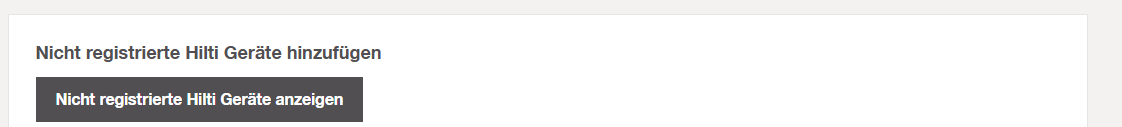

  • Klicken Sie unter „Vorhandene, nicht registrierte Käufe registrieren“ auf „Nicht registrierte Käufe anzeigen“, um die Ansicht der vorhandenen, nicht registrierten Geräte anzuzeigen.
  • Die Liste ist in der Ansicht. Sie können keine einzelnen Geräte auswählen.
    • Wählen Sie „In automatisches Onboarding einbeziehen“ aus, um die angezeigten, noch nicht registrierten Geräte in das Onboarding aufzunehmen.
    • Wählen Sie „Ausschließen“, um diese Geräte nicht zu registrieren.
  • Wenn Sie „Einbeziehen“ auswählen, beginnt der Onboarding-Vorgang, sobald Sie auf dem Hauptbildschirm „Einstellungen“ auf „Änderungen speichern“ klicken.
  • Nachdem die Änderungen gespeichert wurden, werden alle vorhandenen, noch nicht registrierten Geräte automatisch in das System integriert und dem konfigurierten Standardstandort zugewiesen.

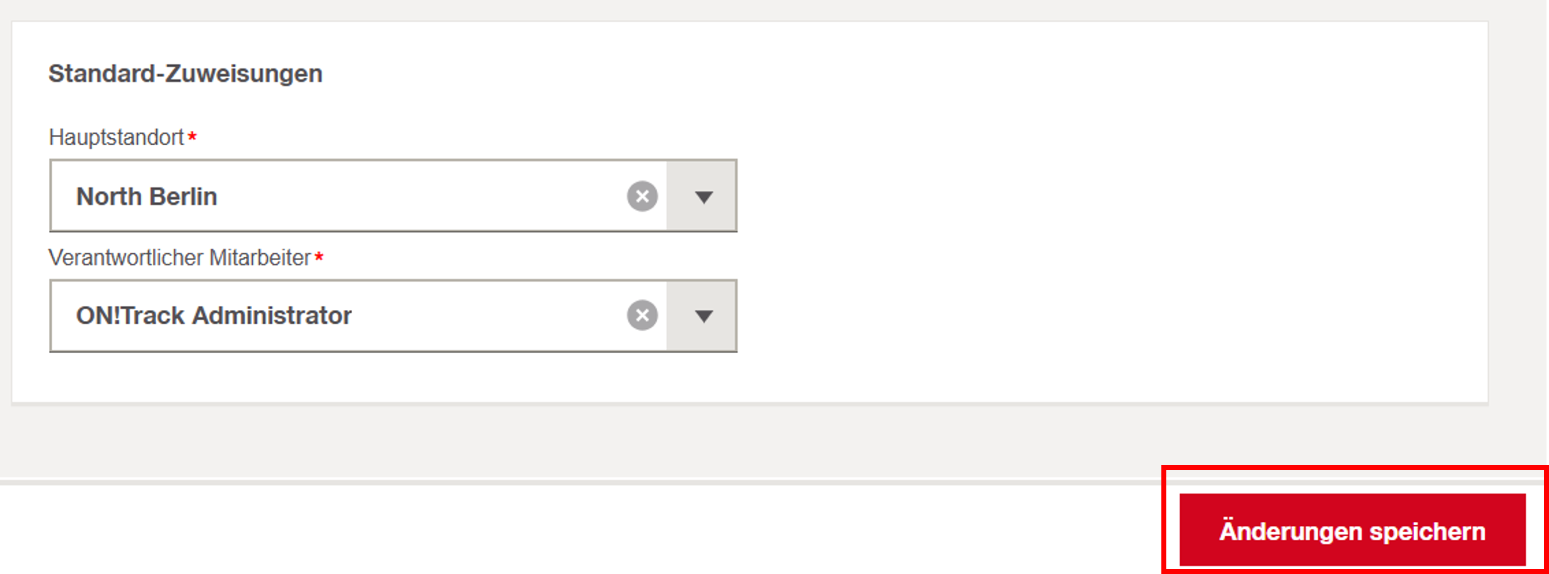

Standardzuordnungen konfigurieren

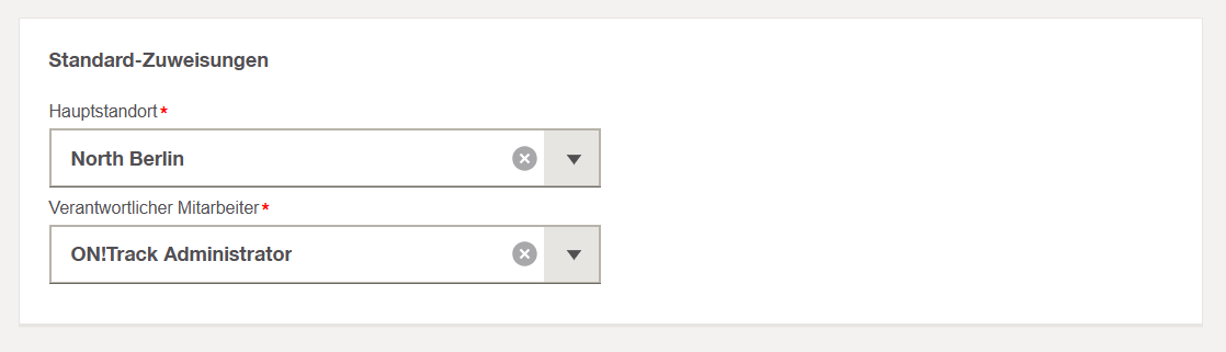

  • Wählen Sie unter „Standardzuweisungen“ den Standardsitz und den zuständigen Mitarbeiter für neu hinzugefügte Geräte aus. Diese Zuweisungen gelten auch für bereits vorhandene, noch nicht registrierte Geräte, sofern Sie diese einbeziehen möchten.
  • Sie können die Standardzuweisungen später ändern. Die Änderungen werden wirksam, sobald Sie auf „Änderungen speichern“ klicken.
Einstellungen speichern
  • Klicken Sie auf „Änderungen speichern“, um die Konfiguration zu übernehmen und mit der Einbindung aller vorhandenen, noch nicht registrierten Käufe zu beginnen, die Sie zur Einbindung ausgewählt haben.

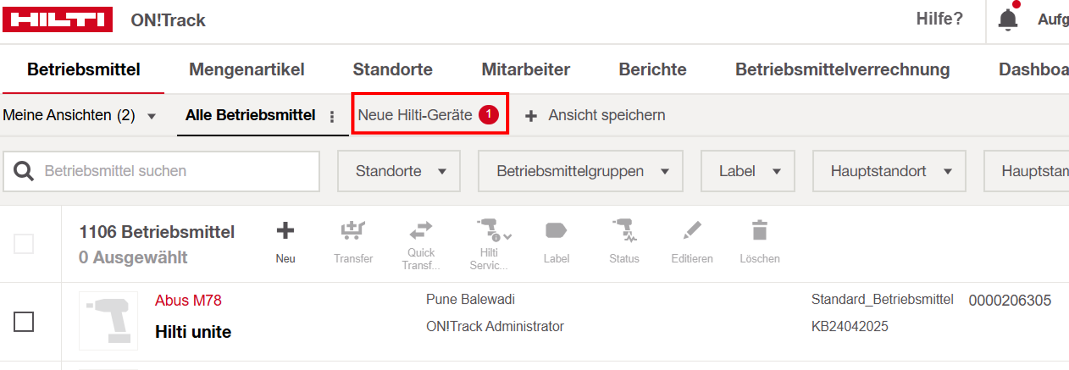

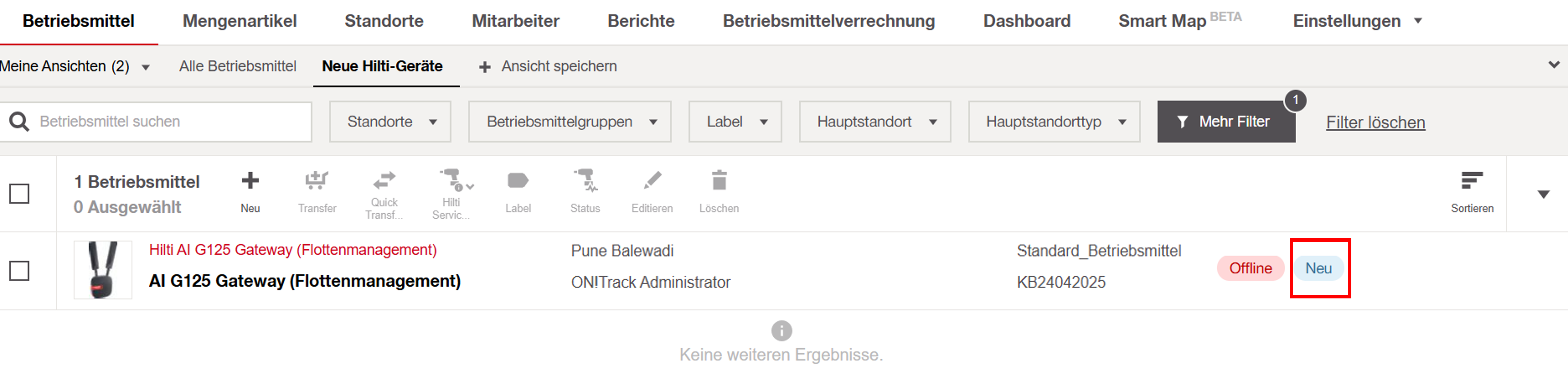

  • Hilti-Geräte, die automatisch erfasst wurden, werden in der Betriebsmittel-Liste mit einem „Neu“-Symbol gekennzeichnet. Manuell hinzugefügte Hilti-Geräte erhalten dieses Symbol nicht.
  • Sobald Sie Änderungen an dem Betriebsmittel vorgenommen haben, wird das Betriebsmittel aus der Ansicht „Neue Hilti-Betriebsmittel“ entfernt und das Label „Neu“ automatisch entfernt. Dies kann passieren, wenn Sie:
    • Bearbeiten der Objektbeschreibung
    • Ändern des Objektstatus
    • Öffnen eines neu hinzugefügten Hilti-Betriebsmittels im Bearbeitungsmodus, auch wenn keine Änderungen vorgenommen werden
    • Transferieren des Betriebsmittels an einen anderen Mitarbeiter oder Standort
  • Außerdem wird eine permanente Ansicht „Neue Hilti-Betriebsmittel“ erstellt, in der Sie schnell alle Geräte einsehen können, die kürzlich zu Ihrer Betriebsmittel-Liste hinzugefügt wurden.
