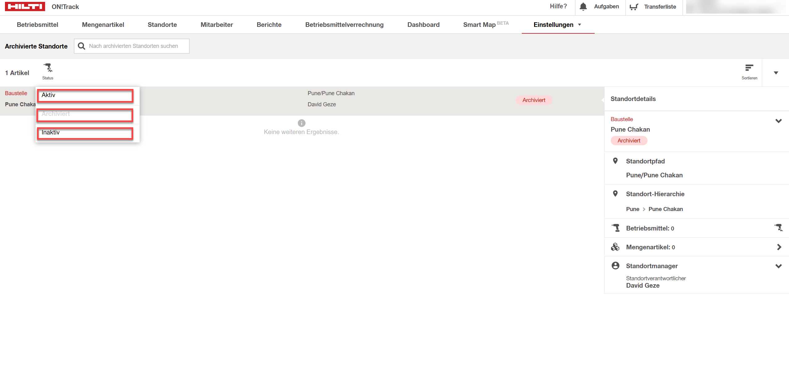

Schritt-für-Schritt Aleitung:

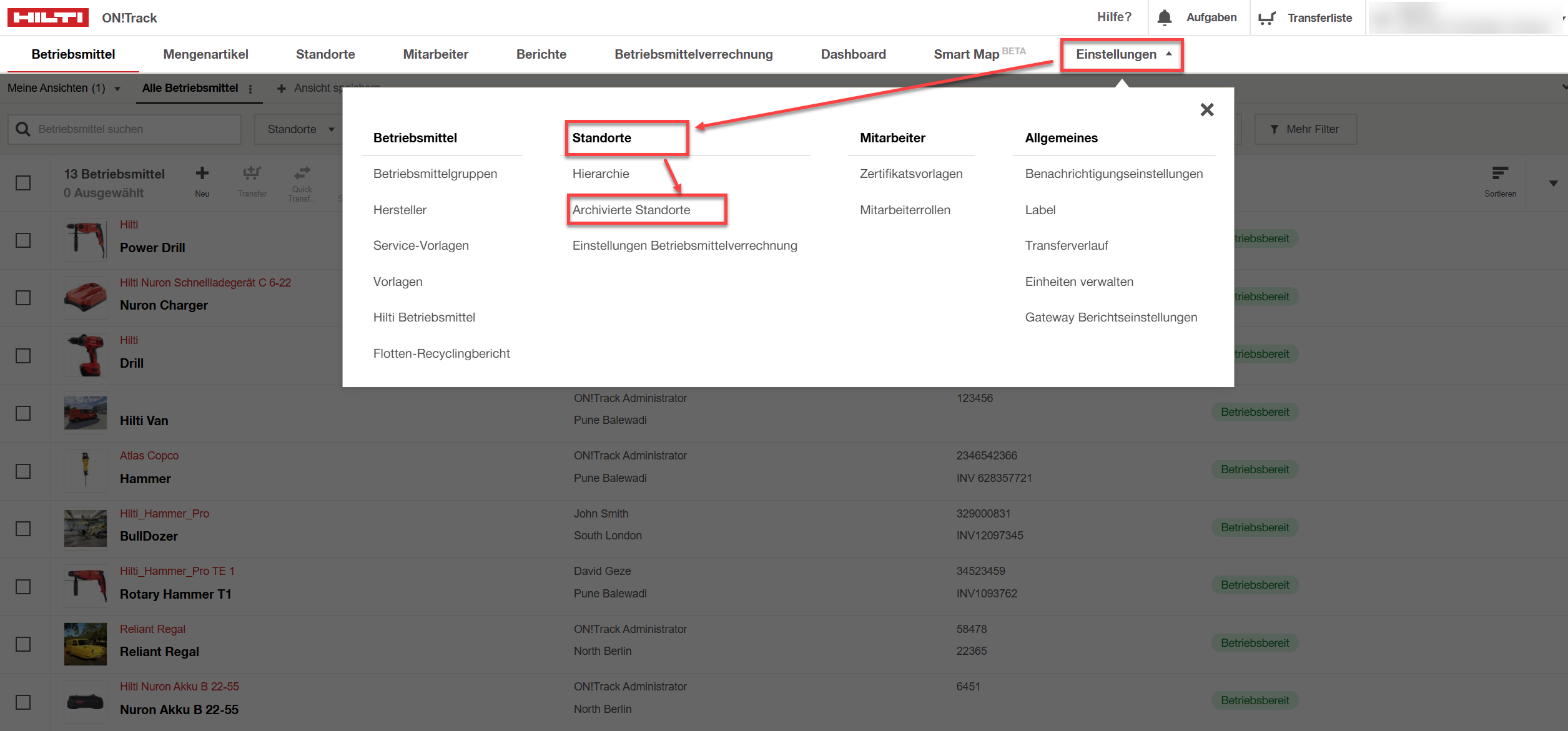

  • Archivierte Standorte sind nur im Bereich Einstellungen-> Standorte unter "Archivierte Standorte" sichtbar.
  • Wählen Sie den Ort und den Status, den Sie dem archivierten Standort zuweisen möchten (Aktiv und Inaktiv).
