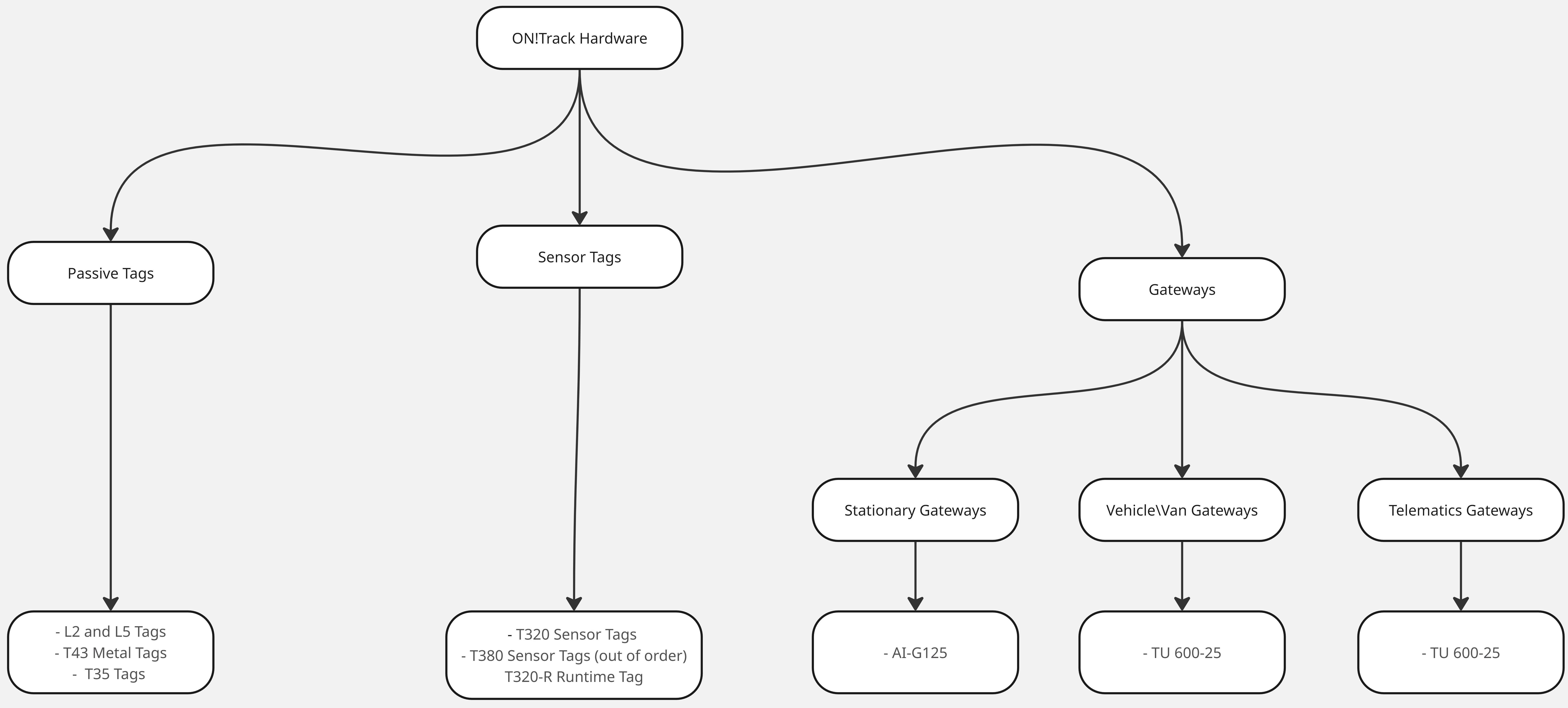

Unser Hardware-Portfolio umfasst:
  • Passive Tags
  • Sensor-Tags
  • Gateways (stationär, Fahrzeug und Telematik)
