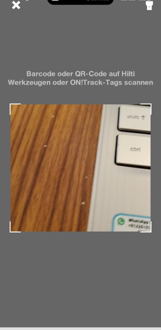

  • Scannen mit der Kamera: Bestätigen Sie die zu findenden Betriebsmittel, indem Sie die Labels mit der Kamera scannen. Das Symbol zum Scannen ist .

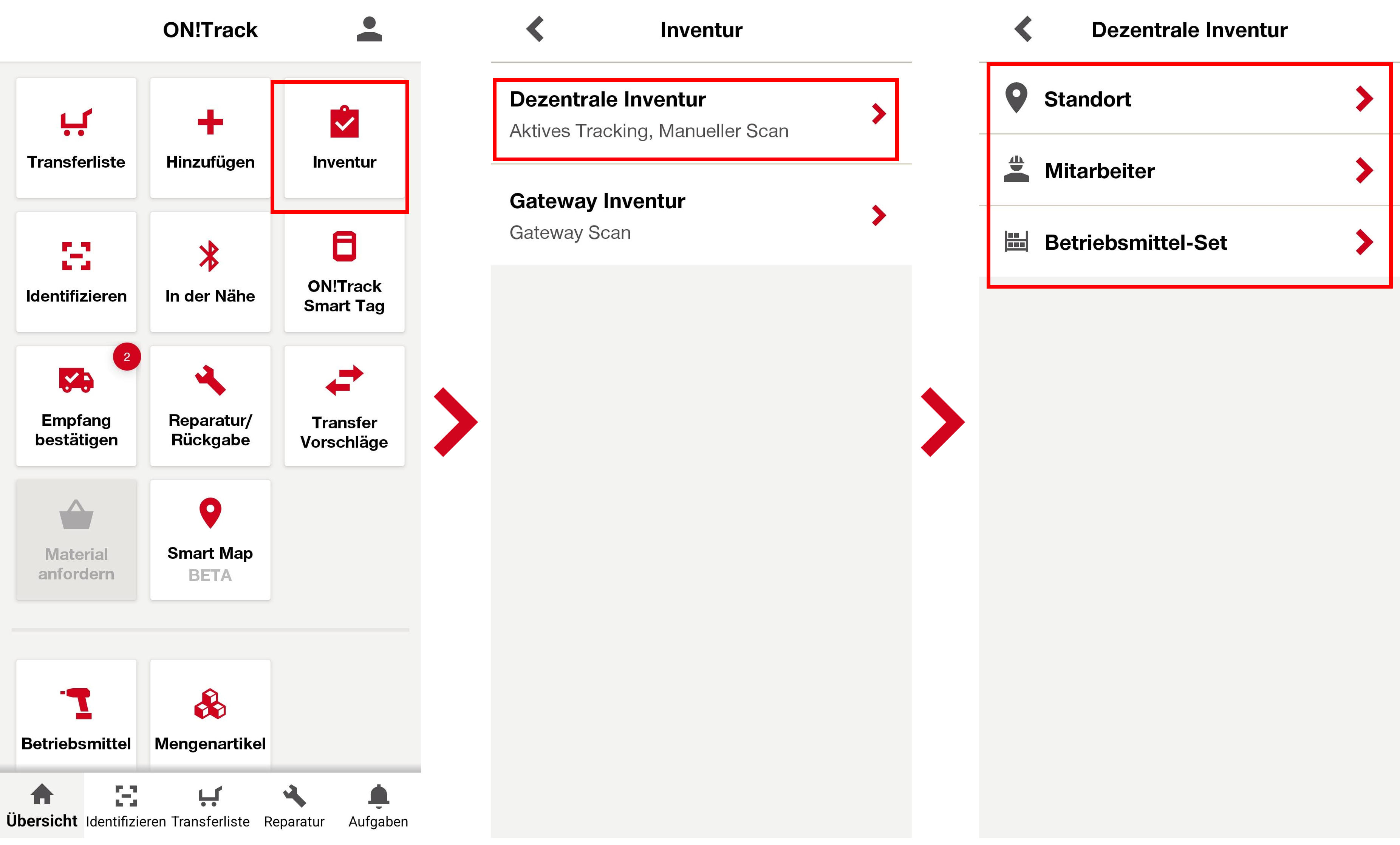

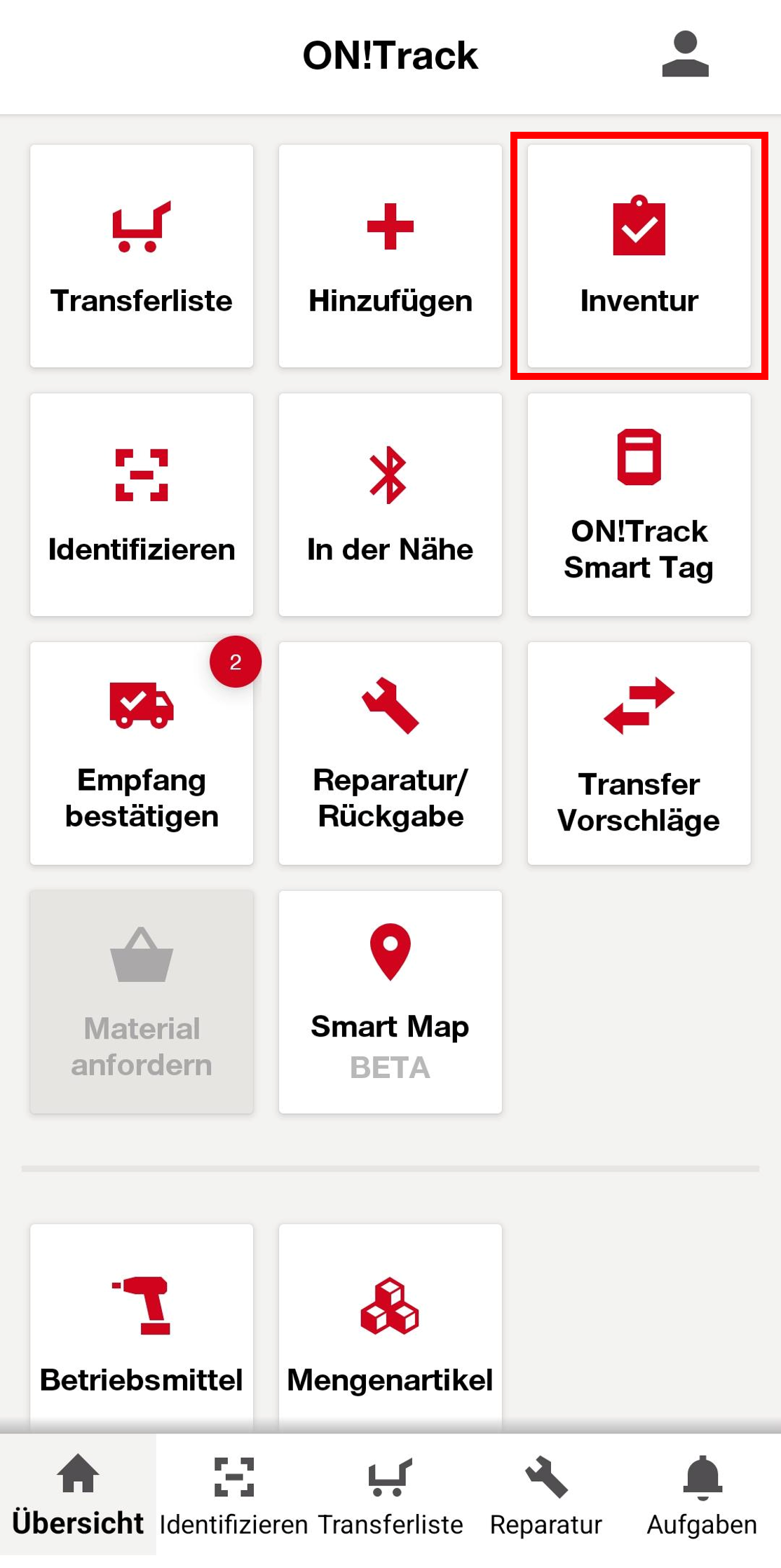

    • Wählen Sie Lokale Inventur und das gewünschte Feld (Standort, Mitarbeiter, Betriebsmittel-Set).

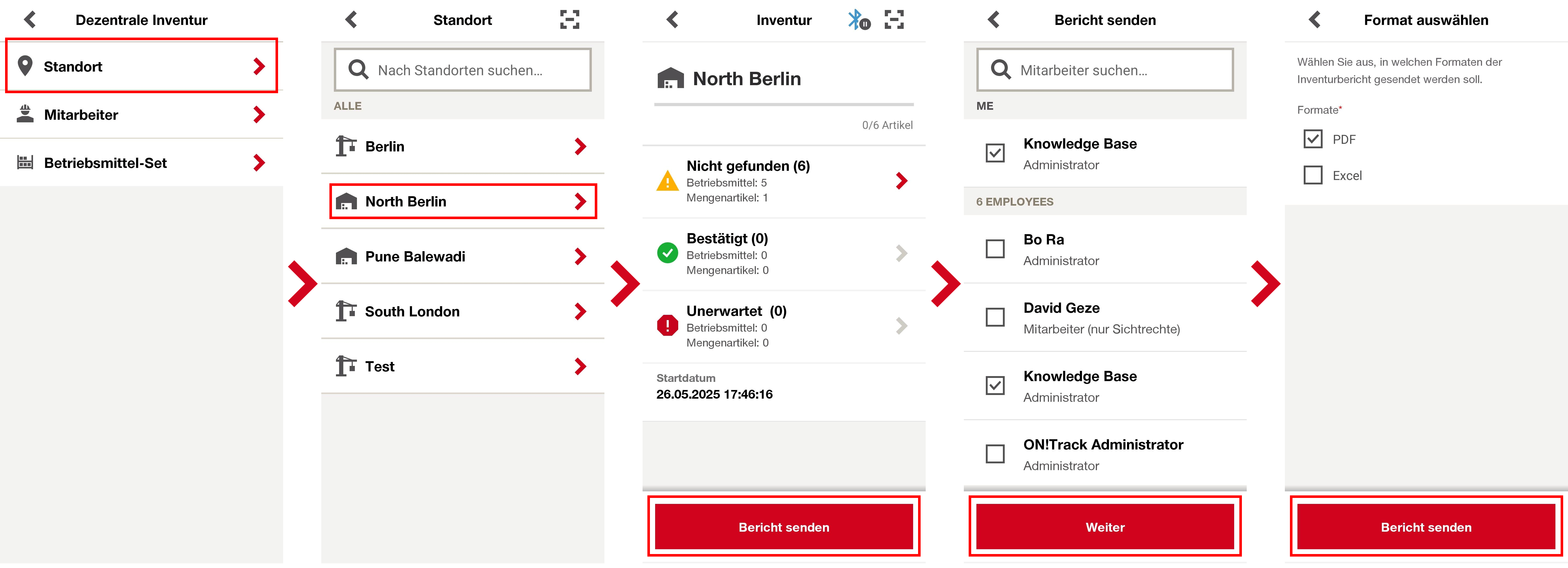

    • Für Standort:
      • Wählen Sie den gewünschten Standort aus.
      • Wählen Sie für diesen Standort Bericht senden.
      • Wählen Sie den Mitarbeiter aus, an den Sie den Bericht senden möchten (max. 5 E-Mail-Empfänger), und klicken Sie auf Weiter.
      • Wählen Sie das Format (PDF und Excel) und dann Bericht senden.
      • Der Bericht wird an die ausgewählten Mitarbeiter gesendet.

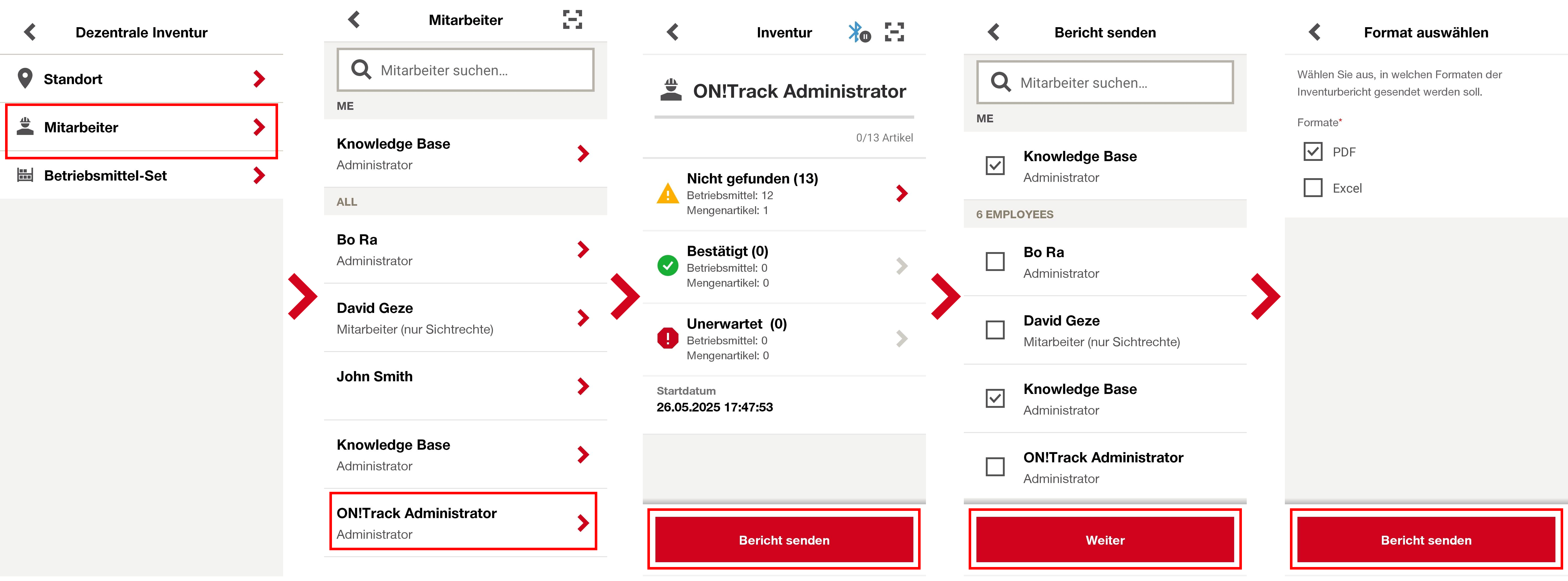

    • Für Mitarbeiter:
      • Wählen Sie die gewünschten Mitarbeiter aus.
      • Wählen Sie für diesen Mitarbeiter Bericht senden.
      • Wählen Sie den Mitarbeiter, an den Sie den Bericht senden möchten (max. 5 E-Mail-Empfänger), und wählen Sie Weiter.

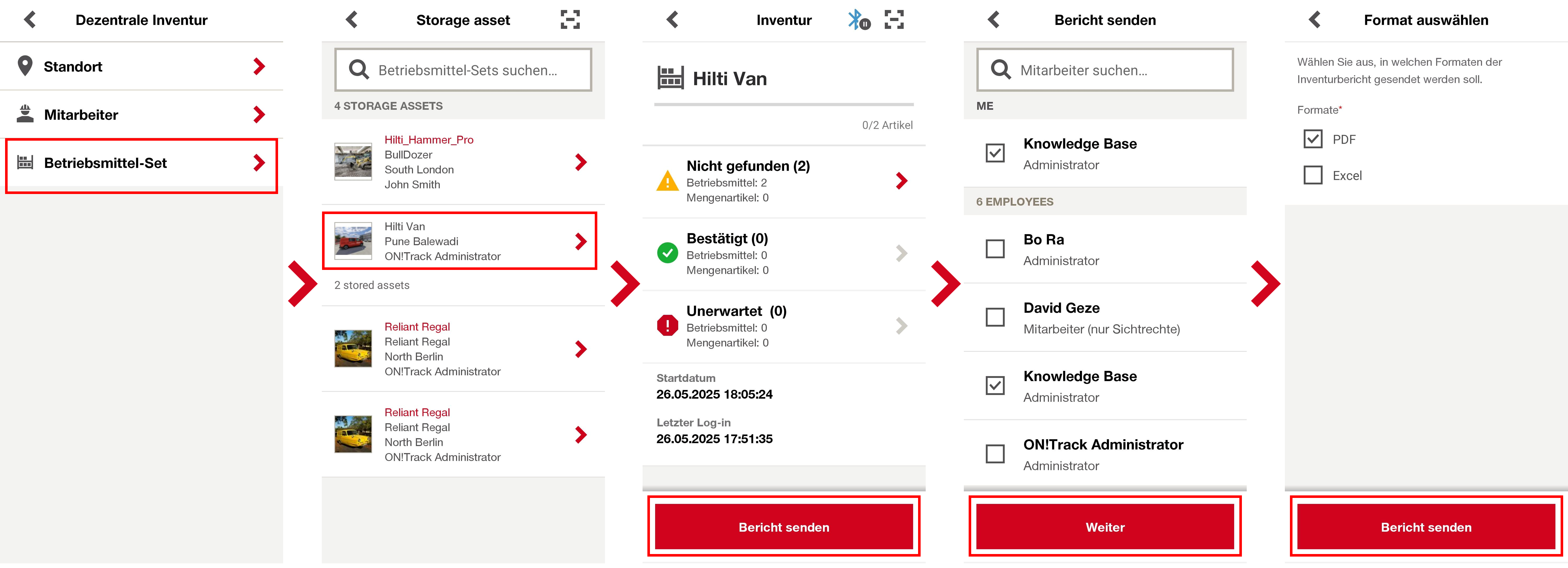

    • Für Betriebsmittel-Set:
      • Wählen Sie das gewünschte Betriebsmittel-Set aus.
      • Wählen Sie für dieses Betriebsmittel-Set die Option Bericht senden.
      • Wählen Sie den Mitarbeiter aus, an den Sie den Bericht senden möchten (maximal 5 E-Mail-Empfänger), und wählen Sie dann Weiter.
