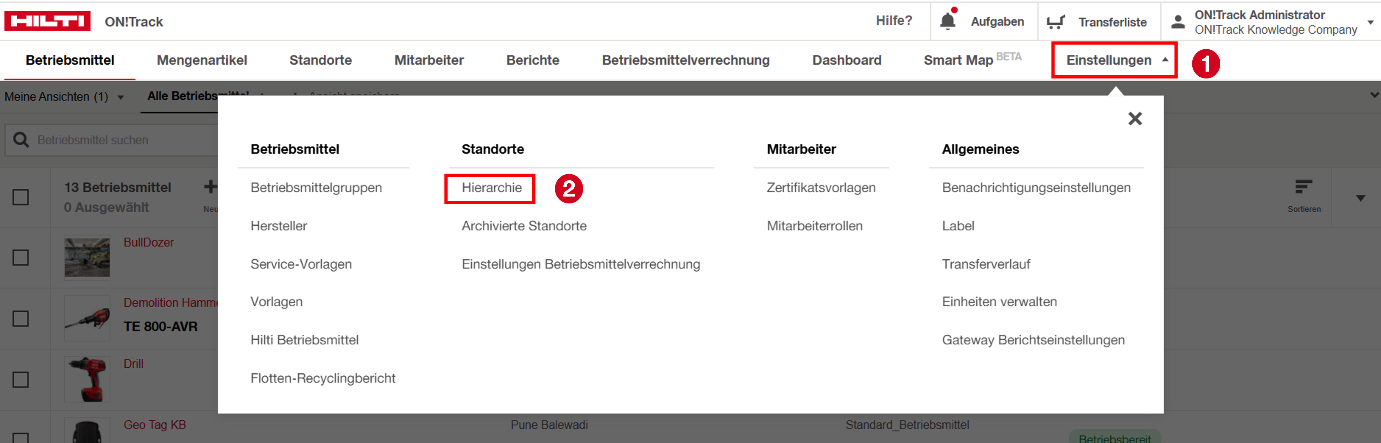

  • Die Registerkarte Hierarchie finden Sie unter 'Einstellungen'-->Standorte-->Hierarchie.
