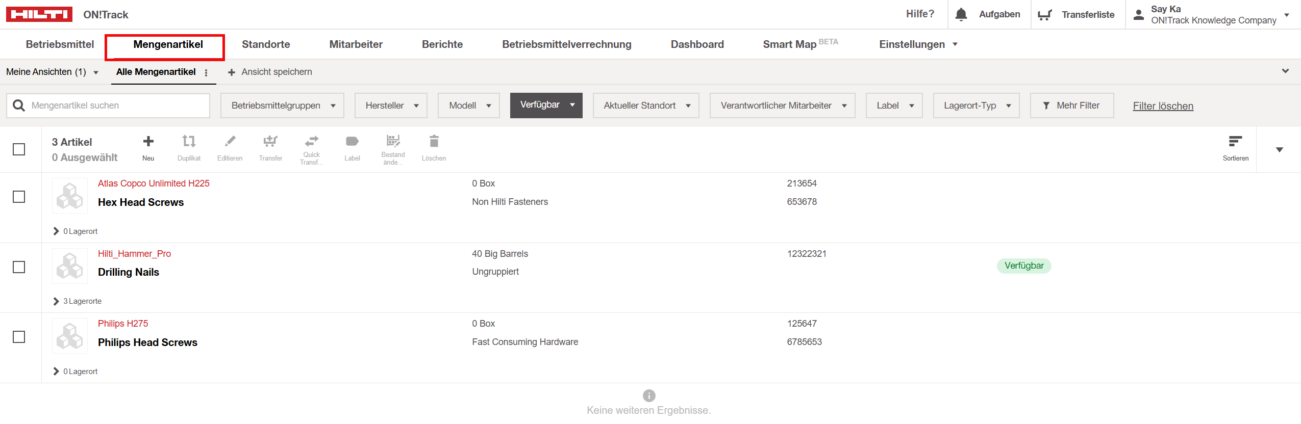

  • Loggen Sie sich in Ihre ON!Track Web-Anwendung ein und klicken Sie auf Mengenartikel.

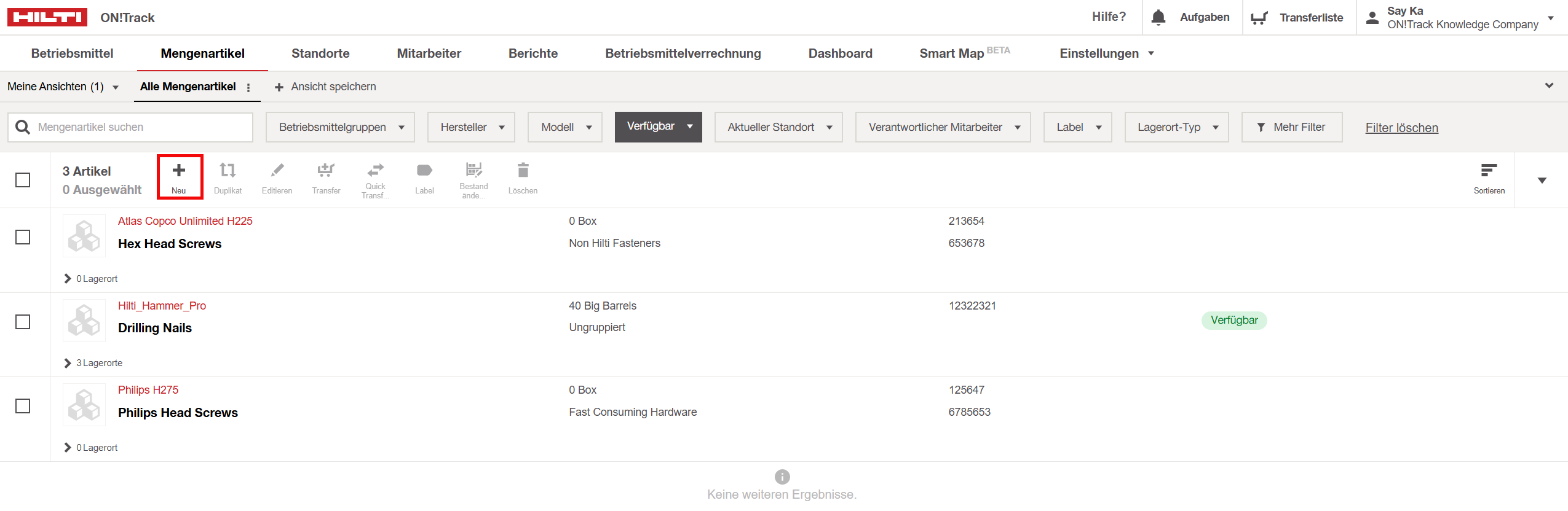

  • Klicken Sie auf  "Neu", um das Fenster "Mengenartikel hinzufügen" zu öffnen.

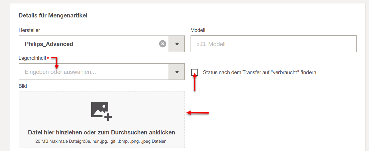

  • Fügen Sie die Details für Mengenartikel hinzu:

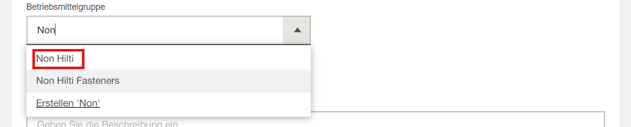

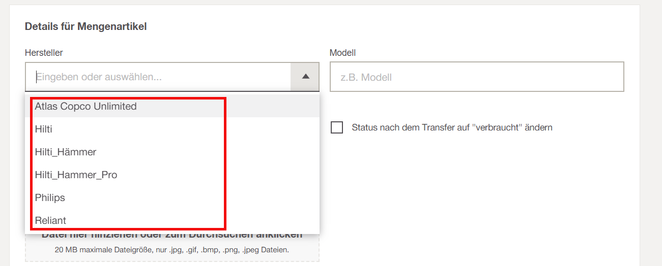

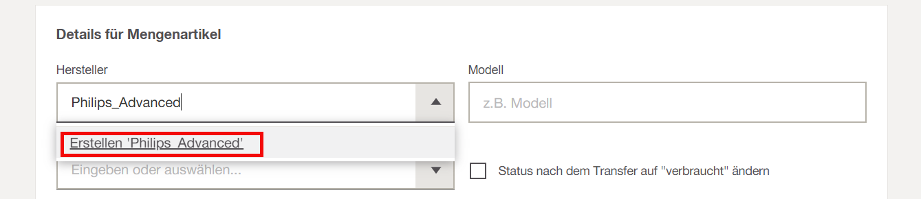

    1. Geben Sie die Herstellerangaben ein. Wenn das Schlüsselwort bereits vorhanden ist, erscheint es in den Dropdown-Vorschlägen, wenn nicht, wird nach der Neuerstellung gefragt (siehe Abbildungen unten).

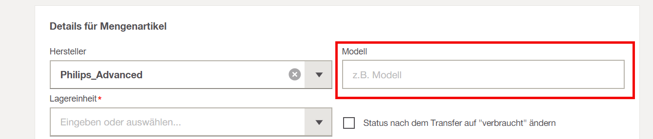

    2. Geben Sie, falls zutreffend, das Modell ein.
    3. Wählen Sie die Lagereinheit aus der Dropdown-Liste im Feld Bestandseinheit. Markieren Sie das Kontrollkästchen, um den "Status nach dem Transfer auf "verbraucht" zu ändern. Fügen Sie ein Bild des Mengenartikels zur besseren Referenz hinzu.
      HINWEIS: Sie können das Bild durch Ziehen und Ablegen oder durch Klicken auf das "+"-Symbol hinzufügen. Es darf nur ein Bild hinzugefügt werden.

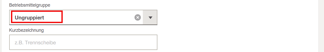

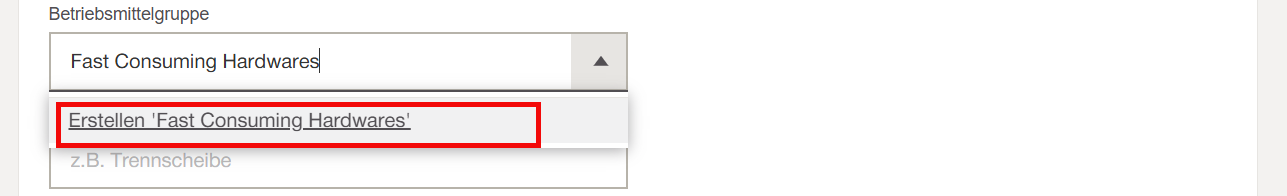

  • Hinzufügen der Betriebsmittelgruppe:
    Geben Sie in das Textfeld die gewünschte Betriebsmittelgruppe ein, um die Artikel im Lager/auf der Baustelle zu unterscheiden.
    HINWEIS: Wenn das Schlüsselwort bereits vorhanden ist, erscheint es in den Dropdown-Vorschlägen, wenn nicht, wird nach einer neuen Erstellung gefragt.
    HINWEIS: Der Standardname der Betriebsmittelgruppe lautet "Ungruppiert", siehe Abbildungen unten.

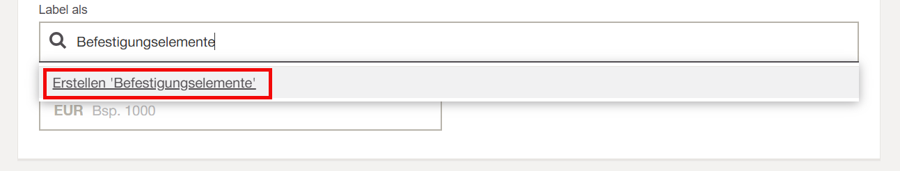

  • Geben Sie das gewünschte Label in das Textfeld ein, um die Artikel im Lager zu unterscheiden.
    HINWEIS: Wenn das Schlüsselwort bereits vorhanden ist, erscheint es in den Dropdown-Vorschlägen; wenn nicht, wird nach einer Neuanlage gefragt.

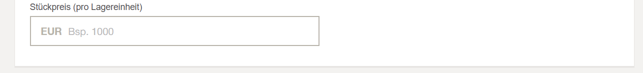

  • Geben Sie den Stückpreis (pro Lagereinheit) ein, falls zutreffend.
    HINWEIS: Die Standardwährung wird als EURO angezeigt; sie kann in den Firmeneinstellungen geändert werden.

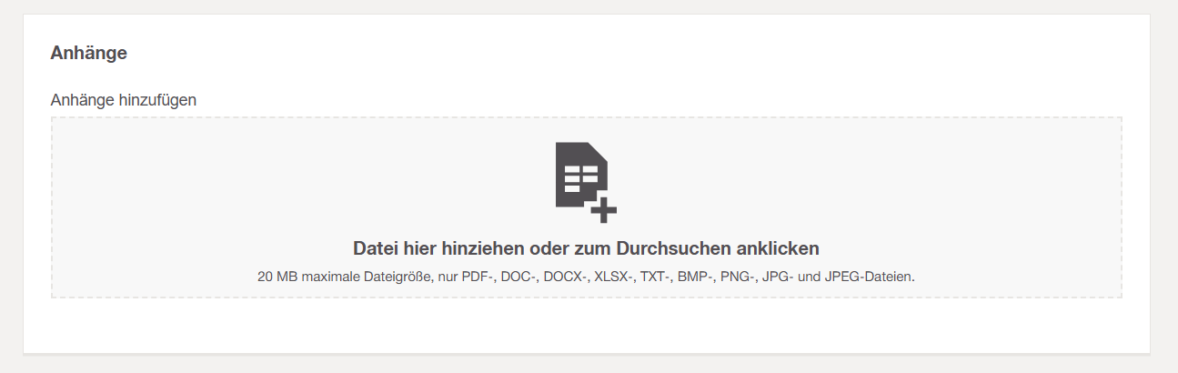

  • Fügen Sie gegebenenfalls die unten aufgeführten Dateitypen als Anhänge zur besseren Orientierung bei.
    HINWEIS: Sie können mehrere Dateien durch Ziehen und Ablegen oder durch Klicken auf das "+"-Symbol hinzufügen.

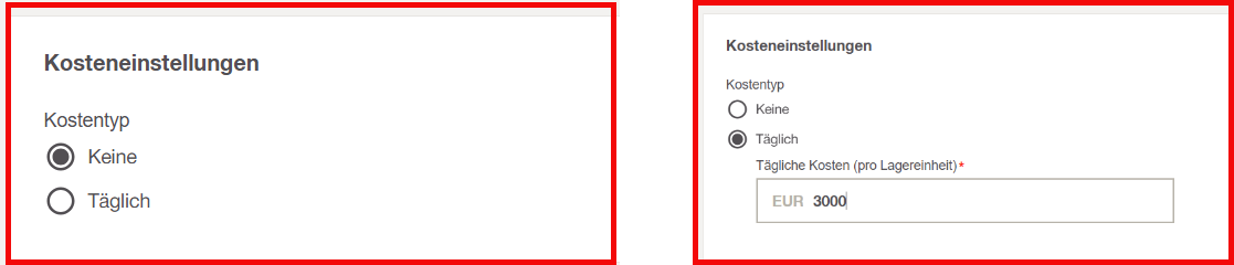

  • Kosteneinstellungen: Wenn Kosten anfallen, wählen Sie Täglich und geben die entsprechenden täglichen Kosten (pro Lagereinheit); wenn nicht, wählen Sie Keine.
    HINWEIS: Die Standardwährung wird als EURO angezeigt; sie kann in den Unternehmenseinstellungen geändert werden.

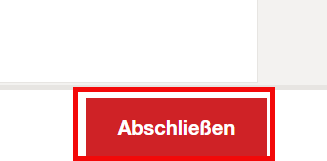

  • Klicken Sie auf die Schaltfläche Abschließen, um die Informationen zu übermitteln und den Mengenartikel hinzuzufügen.
    HINWEIS: Wenn die eingegebenen Informationen korrekt sind, erscheint das Bestätigungsfenster.
    • Der Mengenartikel wurde erfolgreich hinzugefügt.
