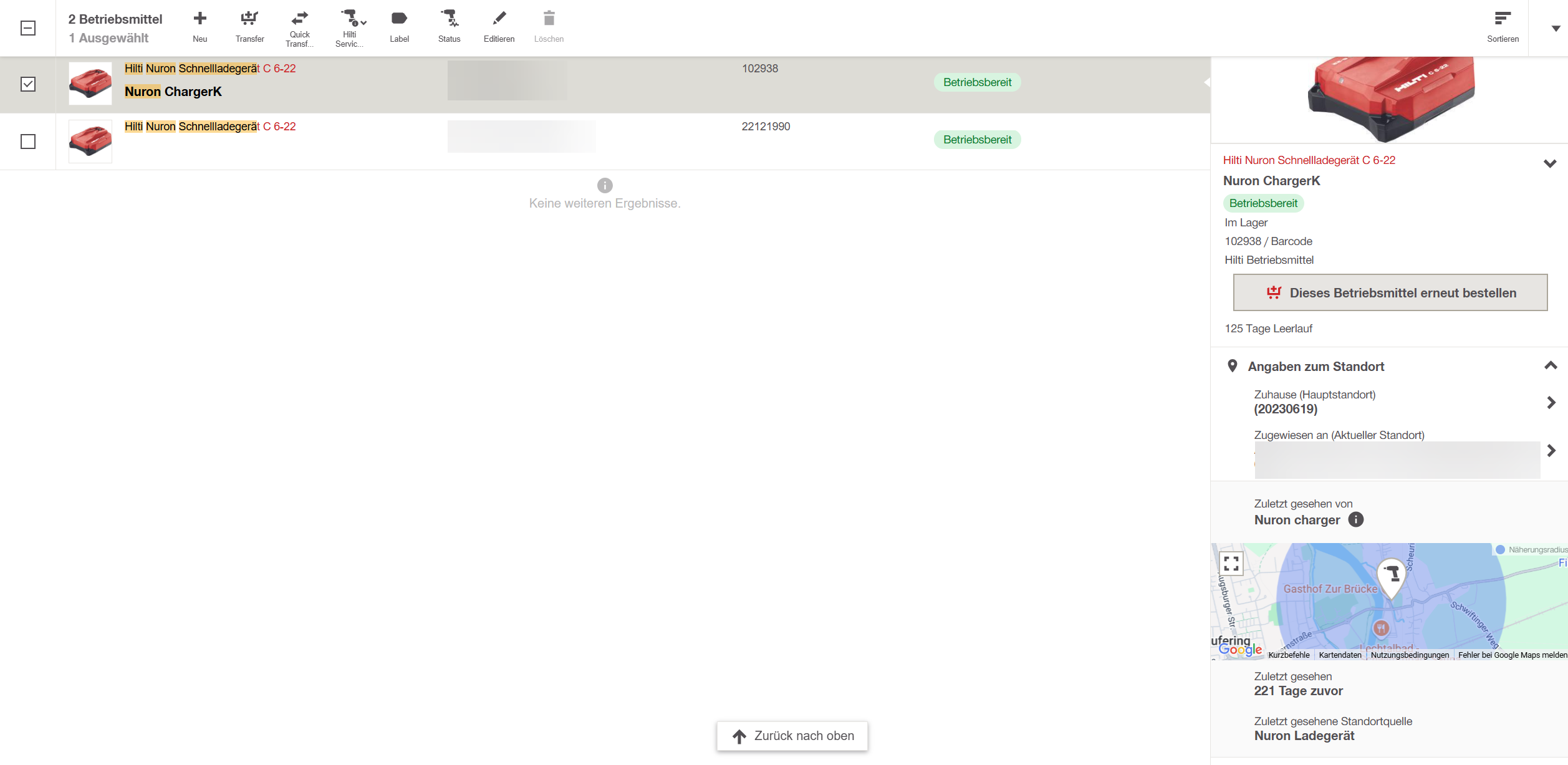

  • Gehen Sie zum Reiter "Betriebsmittel"
  • Suchen Sie nach Ihren Betriebsmitteln:
    • Klicken Sie auf das Betriebsmittel, um es auszuwählen.
    • Rechts unter „Angaben zum Standort“ sehen Sie den Ort der letzten Akkuladung unter "Zuletzt gesehen von", wie lange es her ist, dass er aktualisiert wurde (z. B. vor 2 Stunden), und die Quelle (z. B. das angeschlossene Nuron-Ladegerät).

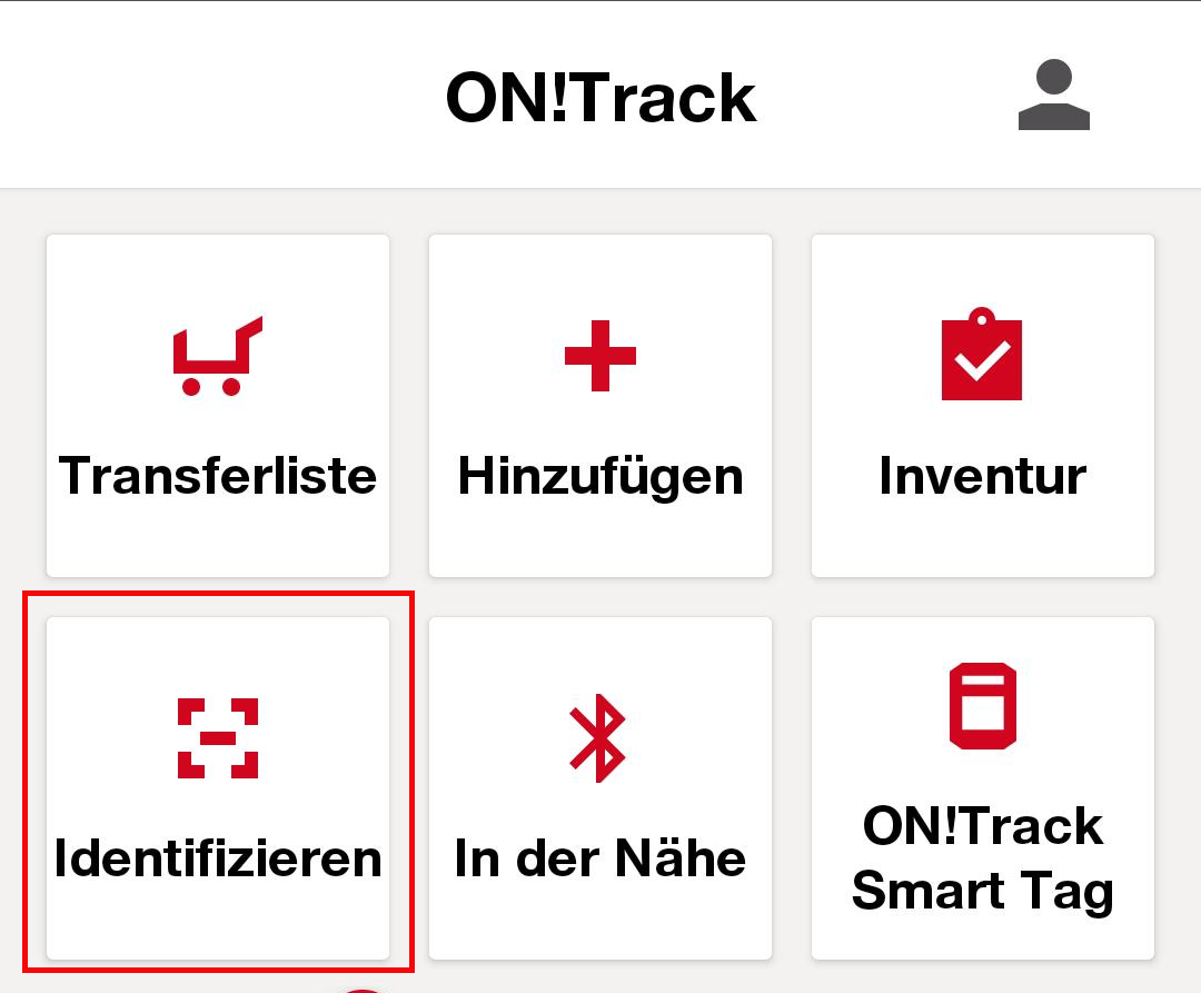

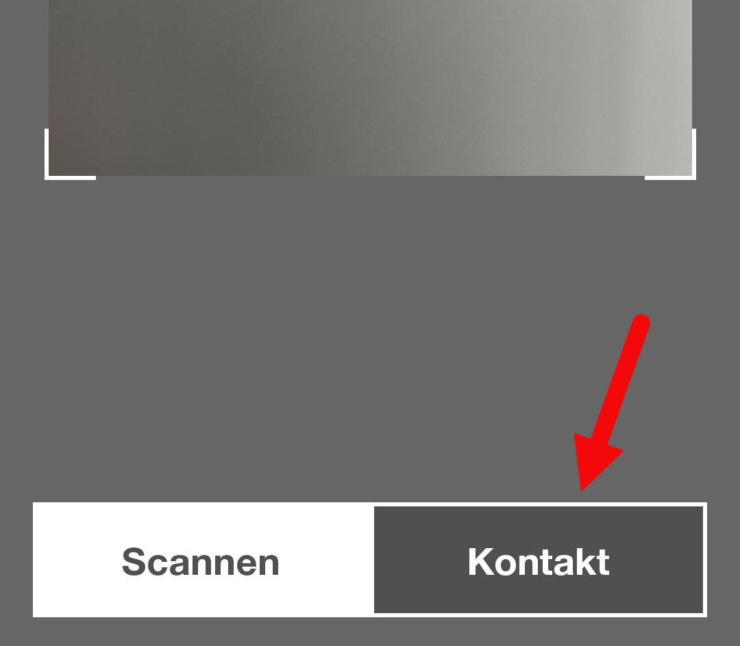

  • NFC-Tag verwenden:
    • Klicken Sie auf „Identifizieren“ und wählen Sie „Scannen“.

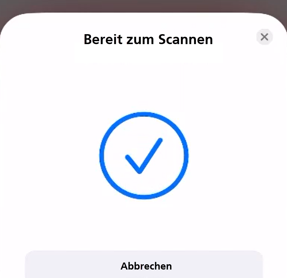

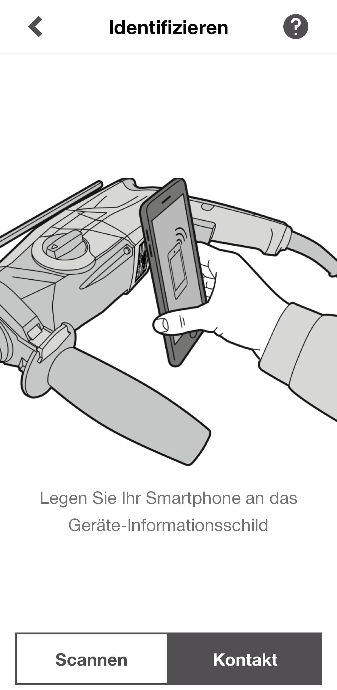

    • Scannen Sie den NFC-Tag auf dem Akku, um den Akku zu identifizieren.

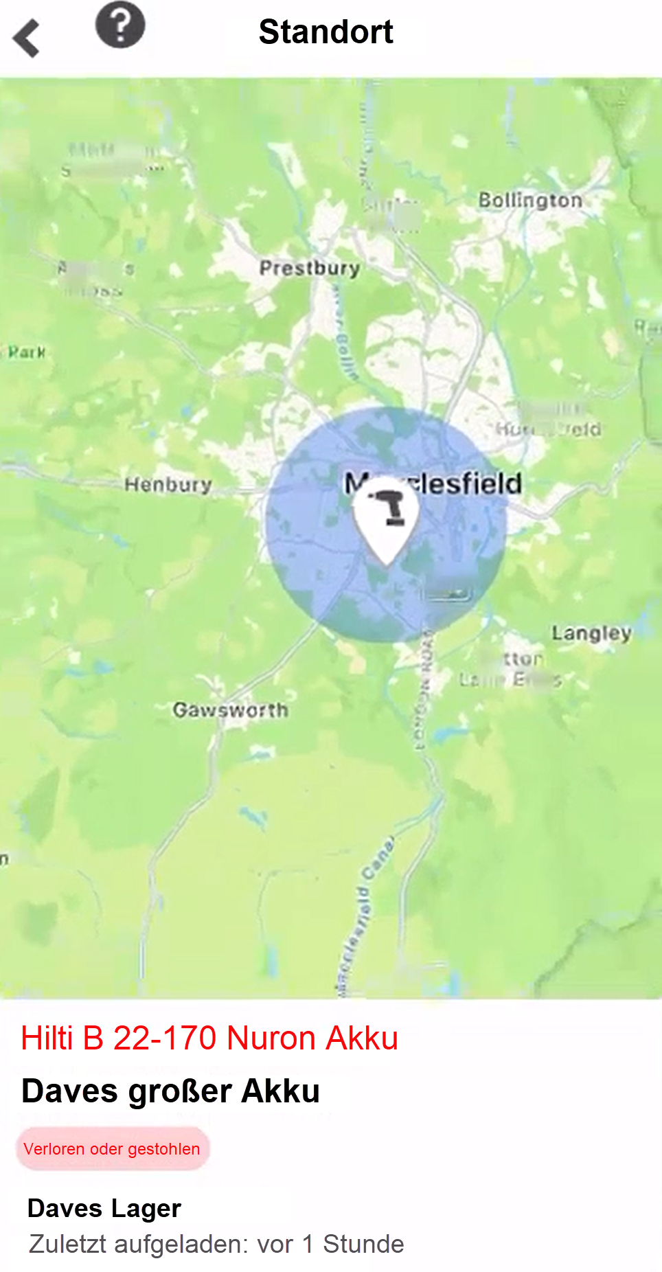

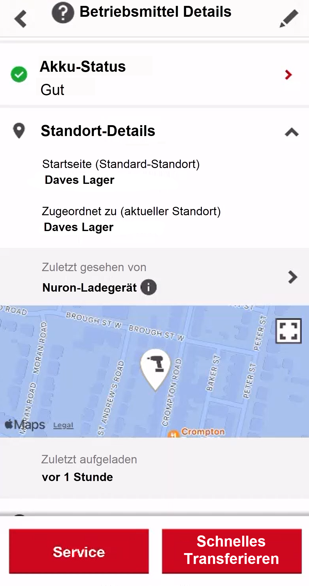

    • Scrollen Sie zu "Standortdetails", um Ort der letzten Akkuladung zu sehen ("Zuletzt gesehen von").
Zoomen Sie heraus, um zu sehen, wo der Akku zuletzt aufgeladen wurde.
