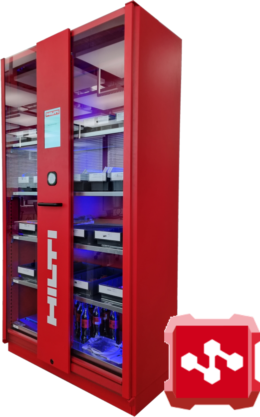

  • Connetti il Locker connesso: utilizza il Locker per monitorare i livelli delle scorte e aggiornare automaticamente ON!Track.
  • Nota: quando si utilizza il Locker connesso, i livelli delle scorte verranno sempre aggiornati automaticamente e non è necessario alcun intervento manuale. Se il livello delle scorte di un articolo all'interno del Locker viene modificato manualmente, il valore verrà sovrascritto dal Locker alla sua successiva sincronizzazione con ON!Track.

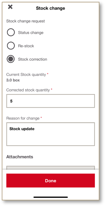

  • Trasferimento o Trasferimento rapido e Rifornimento:
  • Correzione delle scorte: utilizza la funzione “Modifica scorte” -> “Correzione delle scorte” per adeguare i livelli delle scorte in ON!Track in modo che corrispondano alle scorte fisiche.
