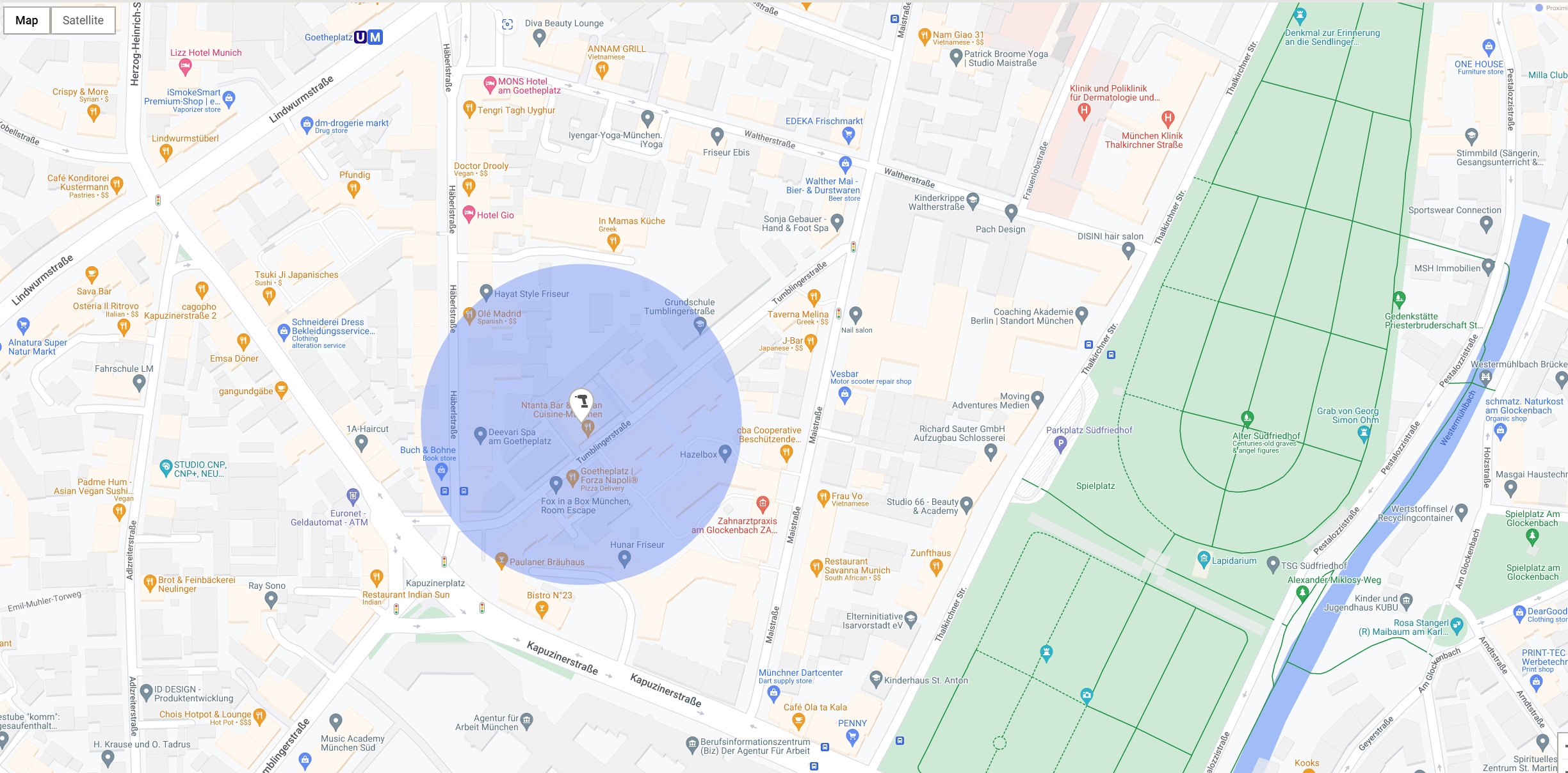

Perché c'è un cerchio blu attorno all'ubicazione del bene?
Cosa significa il cerchio blu
Quando vedi un cerchio blu attorno ad un pin di ubicazione (ad es. “Ultima ubicazione di ricarica”), significa che l’ubicazione è una stima, non un punto GPS preciso.
Questa ubicazione si basa spesso sulla triangolazione cellulare, una tecnica comune che utilizza le torri di telefonia mobile vicine per stimare dove si trova un dispositivo. È normale che questa stima sia meno precisa rispetto al GPS.
Perché il cerchio può essere grande o piccolo
La dimensione del cerchio blu indica il livello di precisione dell'ubicazione.
  • Cerchio piccolo
    • Alta affidabilità
    • Il bene si trova probabilmente molto vicino al pin
  • Cerchio grande
    • Bassa affidabilità
    • Il bene potrebbe trovarsi in qualsiasi punto all'interno del cerchio
  • Un cerchio grande non è un errore. Indica semplicemente che la stima è meno precisa.
Perché la triangolazione cellulare è meno precisa
  • È meno accurata del GPS o dei gateway fissi, specialmente in determinati ambienti, poiché la triangolazione cellulare stima l'ubicazione utilizzando i segnali provenienti dalle torri di telefonia mobile vicine.
Il cerchio potrebbe essere più grande quando:
  • Il segnale mobile è debole.
  • Il bene si trova all'interno (scantinati, edifici densamente costruiti, gallerie)
  • Sono disponibili poche torri di telefonia mobile o sono distanti
In queste situazioni, la risposta più affidabile che il sistema può dare è: “Il bene si trova da qualche parte all’interno di questo cerchio.”
Come ti aiuta il cerchio blu
  • Il cerchio ti indica quanto puoi fidarti del pin:
    • Cerchio piccolo → cerca vicino al pin
    • Cerchio grande → cerca in un’area più ampia
  • Previene la falsa precisione mostrando chiaramente il margine di errore.
Come ON!Track sceglie la posizione migliore
ON!Track mostra sempre la fonte di localizzazione più precisa disponibile, in questo ordine:
  • Gateway dei magazzini e Geo tag
    • Molto precisi
    • Di solito mostrano cerchi piccoli
  • Gateway di furgoni e attrezzature pesanti
    • Buona precisione, dipende dal movimento e dalla ricezione
    • Di solito mostrano cerchi medi
  • Caricabatterie collegati a Nuron (ultima posizione di ricarica)
    • Spesso basata sulla triangolazione cellulare
    • Può mostrare cerchi più grandi, specialmente con segnale debole
Riepilogo
  • Il pin mostra la posizione stimata migliore
  • Il cerchio blu mostra quanto è ampia l'area di ricerca possibile
  • La triangolazione cellulare è il motivo per cui alcune posizioni sono meno precise
  • Cerchio grande = precisione inferiore, non un errore
  • ON!Track mostra sempre la migliore posizione che può fornire in modo affidabile

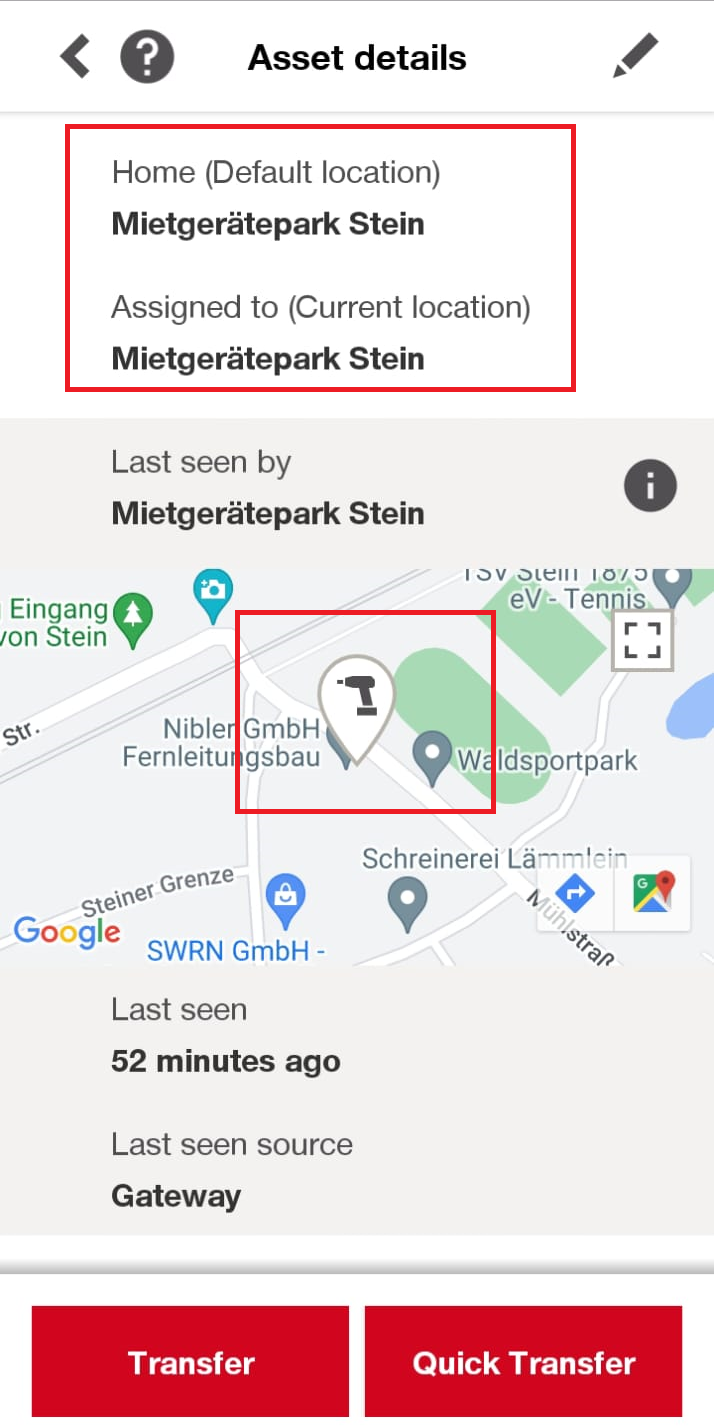

 Per l'interfaccia dell'App mobile:
