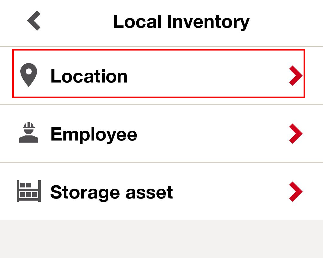

I controlli dell'inventario possono essere eseguiti per una sede, un dipendente o un bene in magazzino. Nell'esempio riportato di seguito, eseguiremo un semplice controllo inventario per un magazzino utilizzando la versione iOS dell'app mobile (il processo è lo stesso per Android).
Passaggi per eseguire un controllo inventario

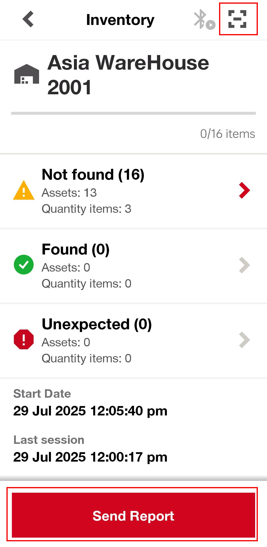

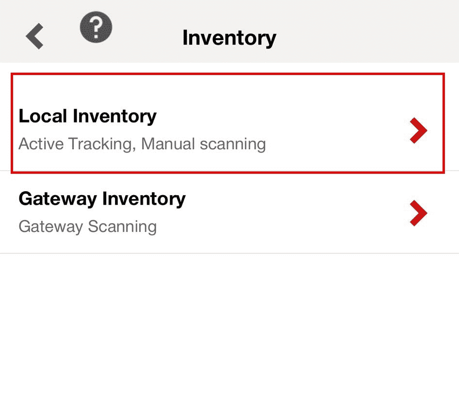

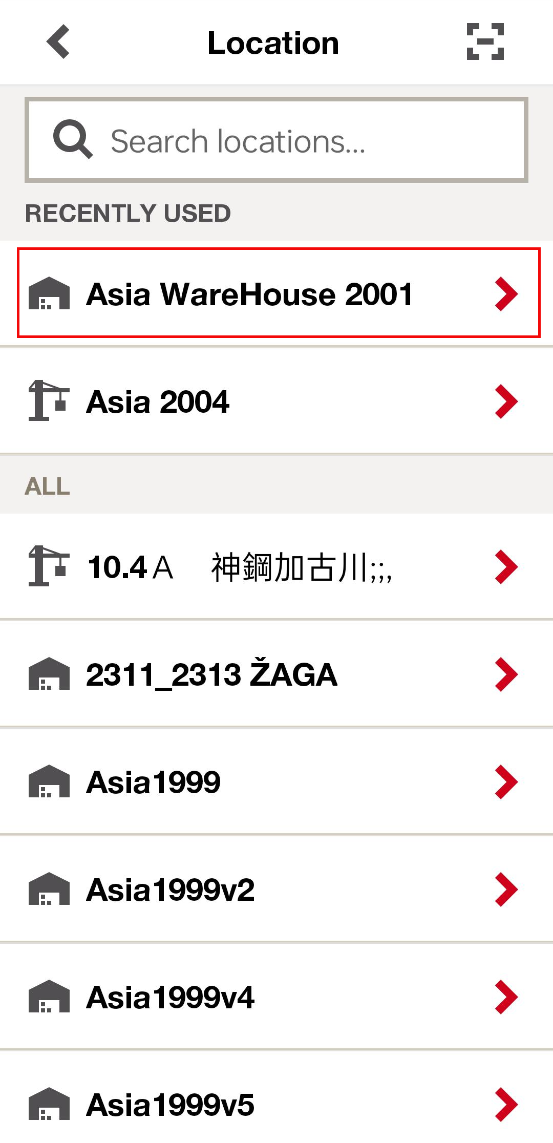

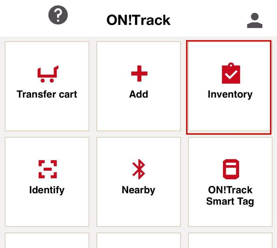

  1. Avviare il controllo inventario: aprire l'app ON!Track sul dispositivo mobile e avviare il controllo inventario per l'ubicazione desiderata.
  2. Scansione dei beni: usa l'app per cercare i beni. L'app cercherà automaticamente le risorse dotate di Tag sensori e le classificherà come “Trovate” o “Beni imprevisti”.
  3. Categorie di verifica:
    1. Non trovati: si tratta di beni assegnati all'Ubicazione ma che non sono ancora stati scansionati o convalidati.
    2. Trovati: si tratta di beni assegnati all'Ubicazione che sono stati scansionati o convalidati.
    3. Imprevisti: si tratta di beni non assegnati all'Ubicazione ma che sono stati scansionati o convalidati.

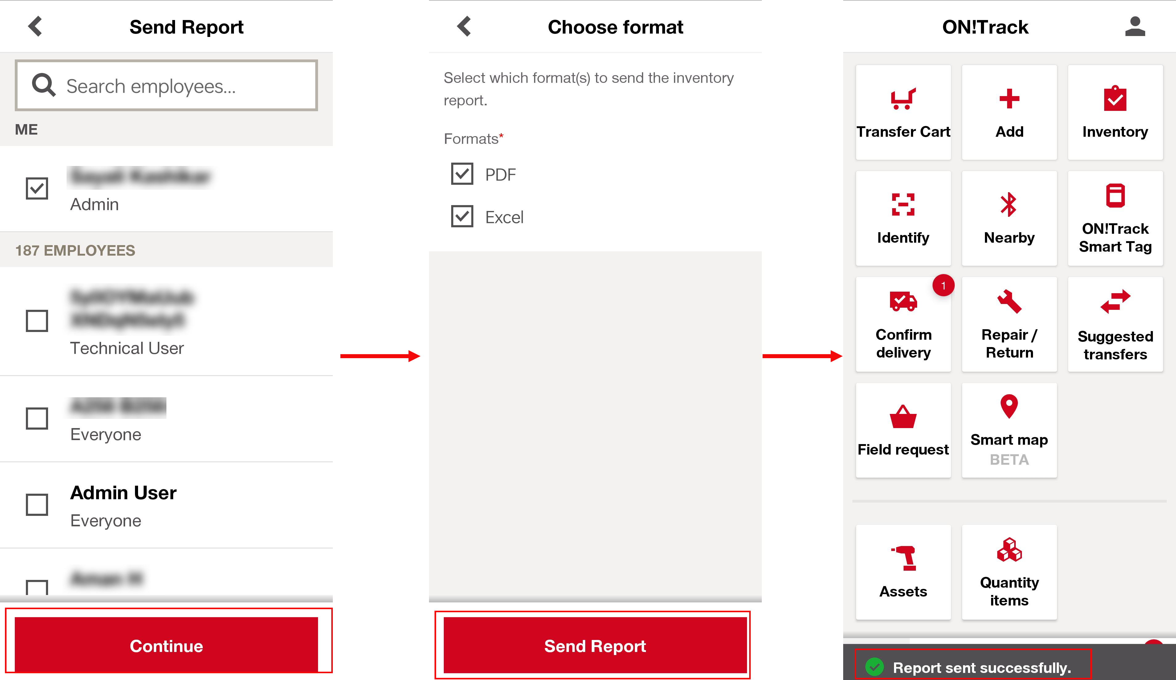

  4. Invia controllo inventario: una volta completato il controllo inventario, è possibile selezionare i destinatari del rapporto e inviarlo.
Ricezione del rapporto
Dopo aver inviato il controllo dell'inventario, l'utente designato riceverà un rapporto in formato PDF. Questo rapporto includerà i dettagli relativi a ciò che è stato trovato, non trovato e inatteso.

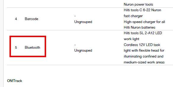

Beni dotati di Tag sensori
I beni dotati di Tag sensori verranno automaticamente scansionati durante il controllo dell'inventario. Se individuati, verranno aggiunti agli elenchi “Trovati” o “Inattesi” e contrassegnati con la dicitura ‘Bluetooth’ nella sezione “Metodo di controllo” del rapporto.
