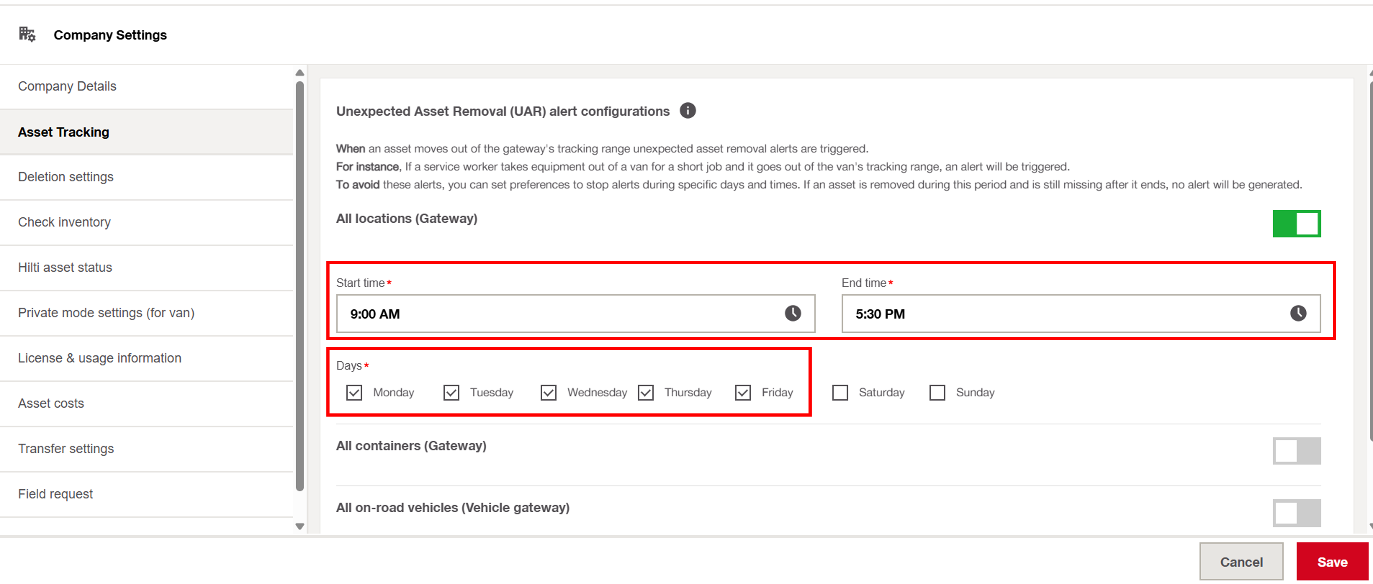

L'avviso di rimozione imprevista del bene può essere disattivato in specifiche fasce orarie. Ciò significa che se le condizioni sono soddisfatte in questa finestra (definita dall'utente), non viene inviato alcun avviso. Cosa è possibile definire:
  • Per quali tipi di gateway disattivare gli avvisi (tutti, gateway di magazzino, gateway di veicolo, ecc.)
  • In quale finestra temporale
  • In quali giorni della settimana
Nell'esempio sottostante non riceverai gli avvisi dal lunedì al venerdì dalle 9:00 alle 17:30 per tutti i Gateway. Gli avvisi verranno generati solo al di fuori di questa finestra temporale.
