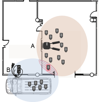

Ogni tag sensore è assegnato a un gateway specifico. Tuttavia, se il tag si trova fisicamente vicino a un altro gateway, anche quest'ultimo potrebbe rilevarlo.
Ad esempio:
Il tag sensore 1 è assegnato al gateway A. Poiché il tag si trova vicino al gateway B, anche quest'ultimo può rilevare lo stesso tag.
Come appare in ON!Track
Per garantire un tracciamento accurato e la trasparenza, ON!Track visualizza il tag in modo diverso nell'inventario di ciascun gateway:
Il tag apparirà nei due inventari come segue:
Gateway A - Tag Bluetooth 1 Trovato
Gateway B - Tag Bluetooth 1 Imprevisto
Questo comportamento garantisce che il gateway assegnato rimanga la fonte primaria di informazioni, pur continuando a fornire visibilità quando un Tag viene rilevato dai gateway vicini.
