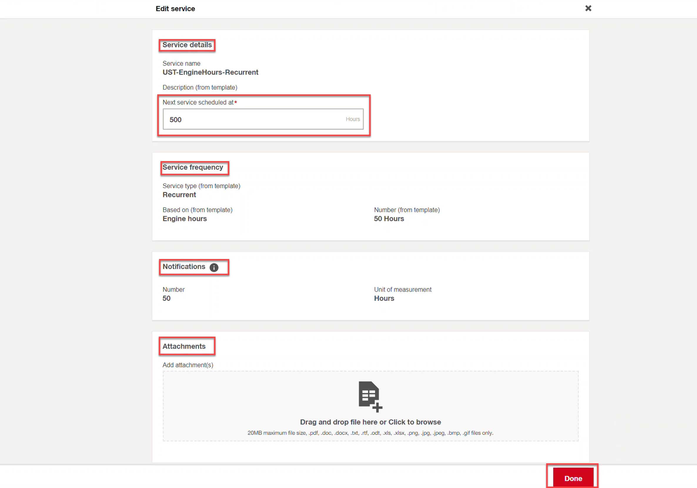

Usługę można przełożyć zarówno na stronie „Edytuj usługę”, jak i za pomocą opcji „Przełóż usługę” na stronie Alerty.
Instrukcje:

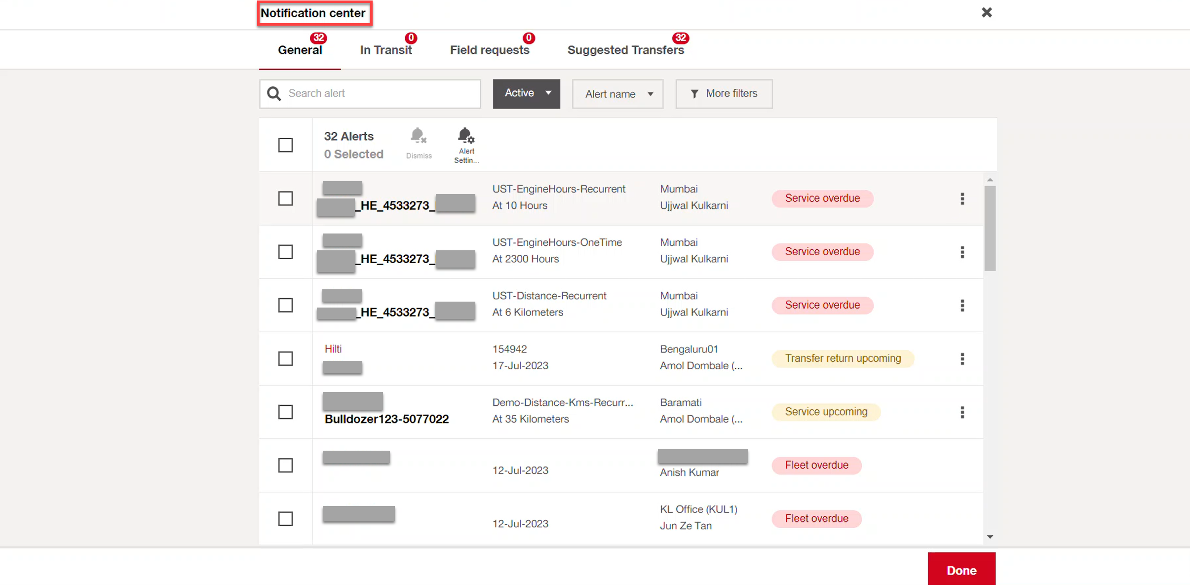

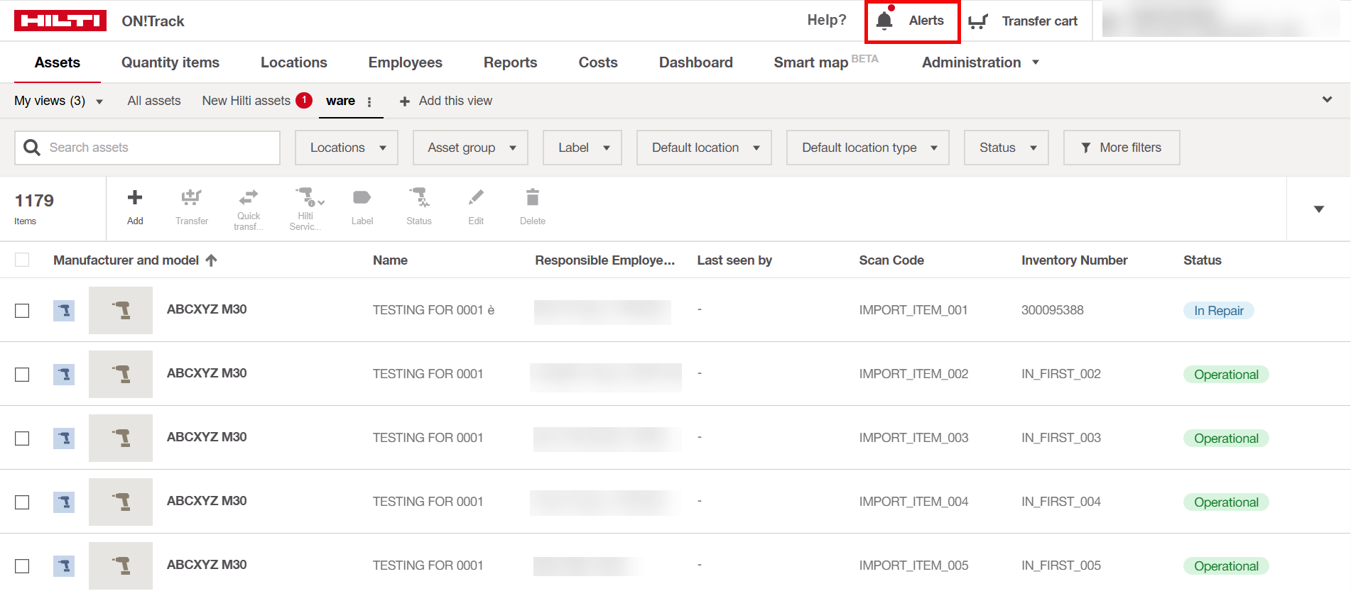

  • Kliknij kartę „Alert”, aby otworzyć centrum powiadomień.

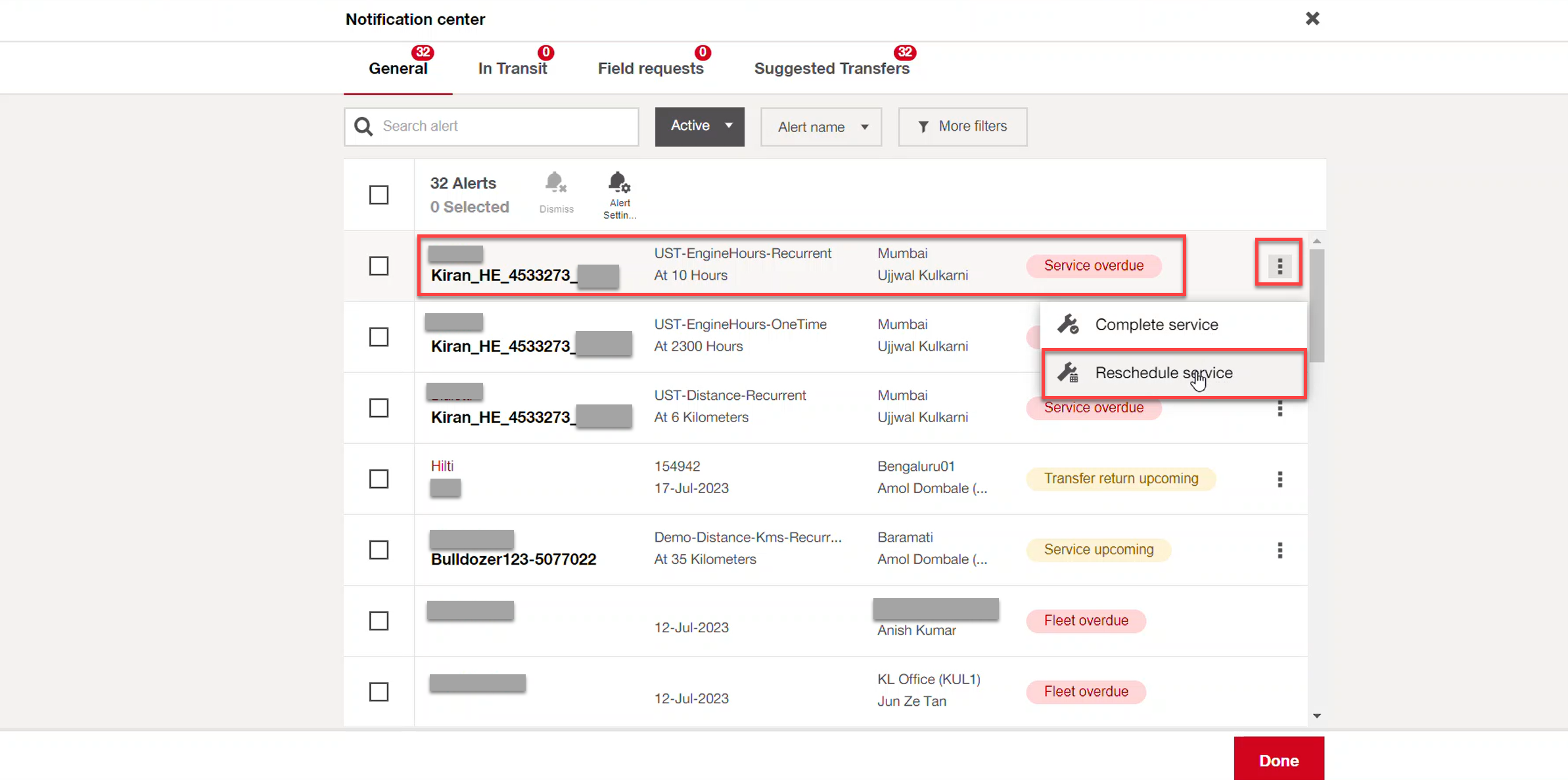

  • Kliknij trzy kropki przy wybranym alertie serwisowym i wybierz opcję „Zmień termin usługi”.
  • Zmodyfikuj szczegóły (Następna usługa zaplanowana na), dodaj załączniki (jeśli są) i kliknij „Gotowe”, aby zmienić termin usługi.

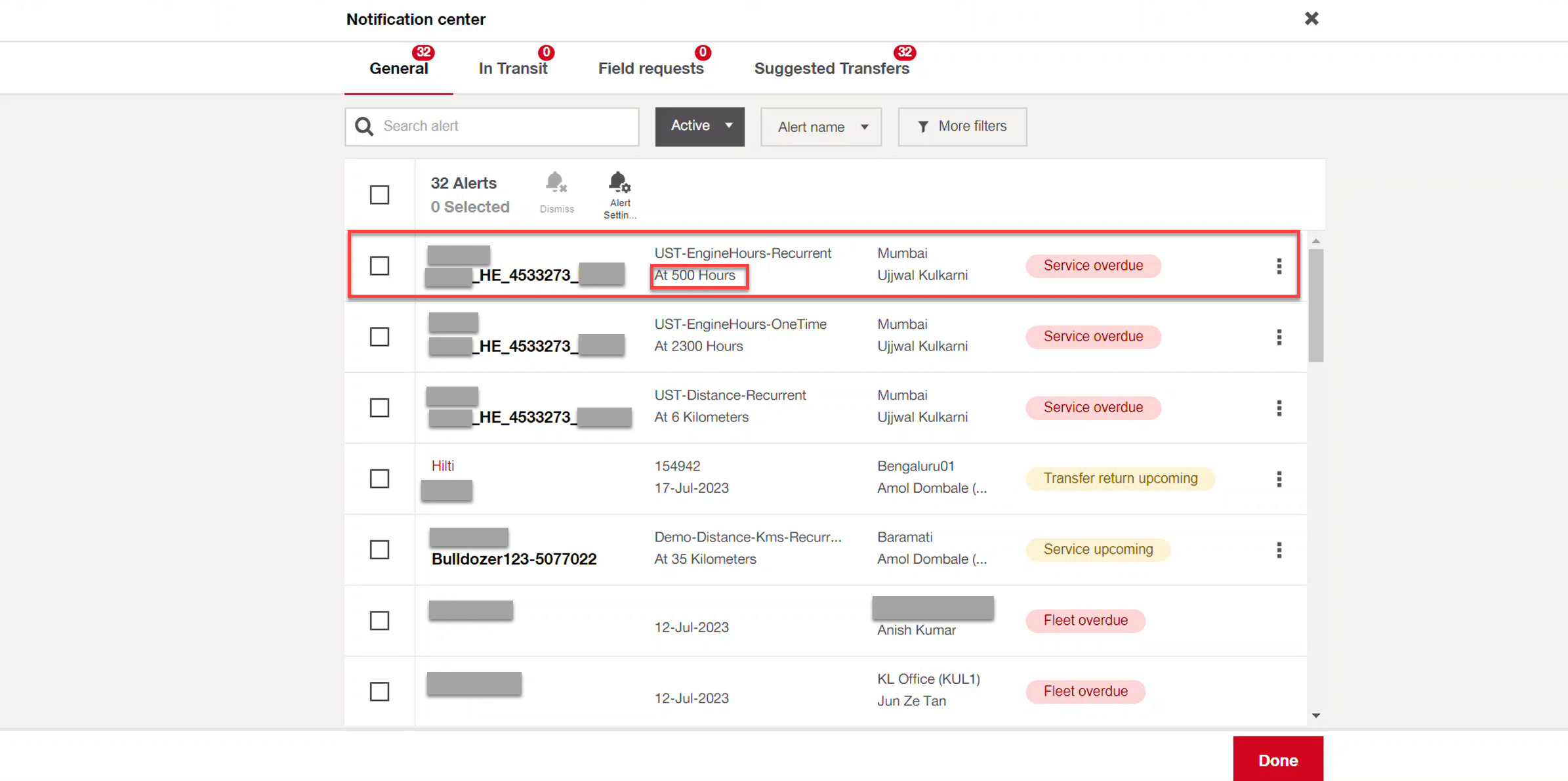

  • Aby sprawdzić, czy usługa została zmodyfikowana, przejdź do sekcji „Alerty” → „Centrum powiadomień”. Znajdziesz tam zaktualizowaną usługę.
