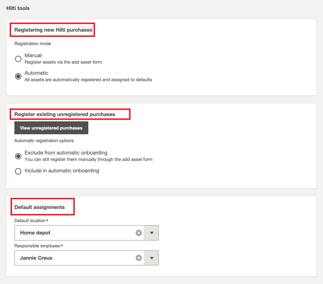

  • Dostępne są 3 główne sekcje służące do wdrażania zasobów Hilti:
    • Rejestrowanie nowych zakupów Hilti
    • Rejestrowanie istniejących niezarejestrowanych zakupów
    • Domyślne przypisania

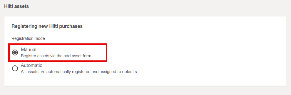

  • Wdrażanie ręczne
    Jeśli wybrano opcję Ręcznie, nowe zakupy nie są automatycznie rejestrowane, a te dwie sekcje są ukryte. Jeśli narzędzia są wdrażane ręcznie bez przypisania do lokalizacji:
    • Nowo zarejestrowane narzędzia są wyświetlane w sekcji Zasoby > Nowe zasoby Hilti.
    • Aby narzędzia były dostępne w magazynie, przypisz je do lokalizacji, takiej jak miejsce pracy, magazyn lub pracownik.
    • Po przypisaniu narzędzi są one wyświetlane w sekcji Zasoby > Wszystkie zasoby.

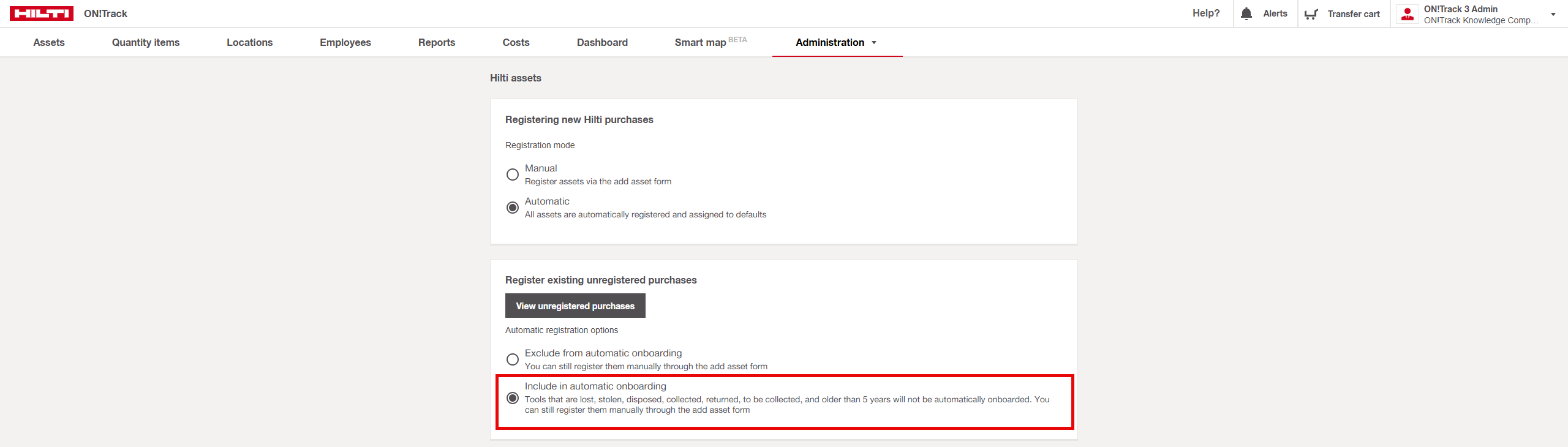

    Wdrażanie automatyczne
  • Wybranie opcji Automatycznie powoduje wyświetlenie sekcji Rejestrowanie istniejących niezarejestrowanych zakupów i Domyślne przypisania.
  • W sekcji Rejestrowanie nowych zakupów Hilti wybierz opcję Automatycznie.
    • Aby włączyć automatyczne wdrażanie, musisz wybrać domyślną lokalizację.
    • Jeśli nie możesz znaleźć niedawno zakupionych narzędzi w sekcji Nowe zasoby Hilti, sprawdź sekcję Zasoby > Wszystkie zasoby lub wyszukaj narzędzie według numeru seryjnego albo nazwy modelu.
Uwaga:
  • Jeśli ustawienie jest skonfigurowane jako automatyczne, wszystkie nowe narzędzia Hilti (LTS, należące do floty, wynajęte i wypożyczone) zostaną automatycznie zarejestrowane, a następujące 2 sekcje zostaną wyświetlone.

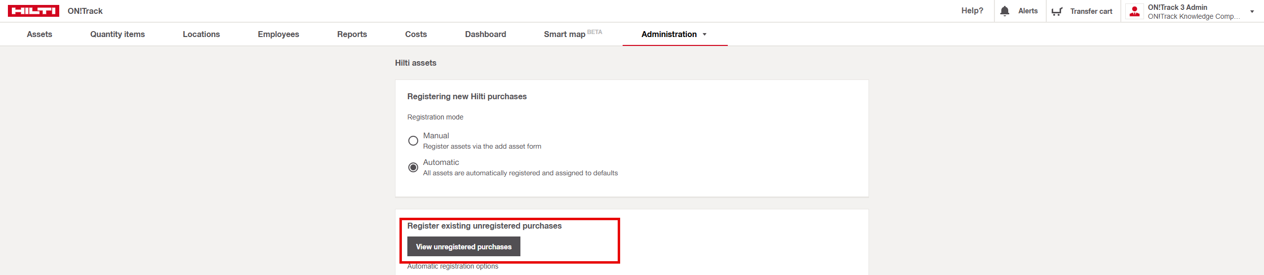

Wybierz, czy uwzględniać istniejące niezarejestrowane zakupy
  • W sekcji Rejestrowanie istniejących niezarejestrowanych zakupów kliknij opcję Wyświetl niezarejestrowane zakupy, aby
    wyświetlić listę istniejących niezarejestrowanych narzędzi.
  • Lista służy wyłącznie do wyświetlania. Nie można wybierać poszczególnych narzędzi.

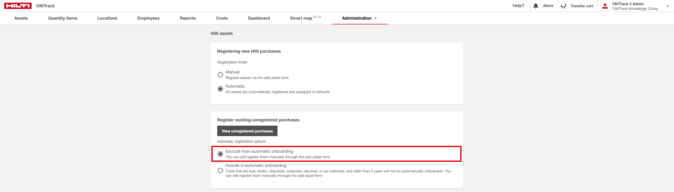

    • Wybierz opcję Uwzględnij w automatycznym wdrażaniu, aby wdrożyć wyświetlone istniejące niezarejestrowane narzędzia.
  • Wybierz opcję Wyklucz, aby pozostawić te narzędzia niezarejestrowane.
  • Jeśli wybierzesz opcję Uwzględnij, wdrażanie rozpocznie się po kliknięciu opcji Zapisz zmiany na głównym ekranie ustawień.
  • Po zapisaniu zmian wszystkie istniejące niezarejestrowane narzędzia zostaną automatycznie wdrożone i przypisane do skonfigurowanej domyślnej lokalizacji.

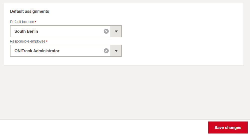

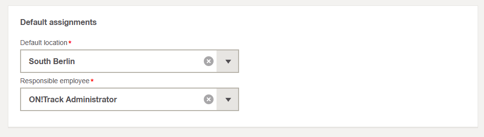

Skonfiguruj domyślne przypisania
  • W sekcji Domyślne przypisania wybierz domyślną lokalizację i odpowiedzialnego pracownika dla nowo wdrażanych narzędzi. Te przypisania dotyczą również istniejących niezarejestrowanych narzędzi, jeśli zdecydujesz się je uwzględnić.
  • Domyślne przypisania można później zmienić. Zmiany zaczną obowiązywać po kliknięciu opcji Zapisz zmiany.
Zapisz ustawienia
  • Kliknij opcję Zapisz zmiany, aby zastosować konfigurację i rozpocząć wdrażanie wszystkich istniejących niezarejestrowanych zakupów, które zostały uwzględnione.
  • Automatycznie wdrożone narzędzia Hilti mają obok siebie na liście zasobów oznaczenie Nowe. Narzędzia Hilti dodane ręcznie nie otrzymują tego oznaczenia.
