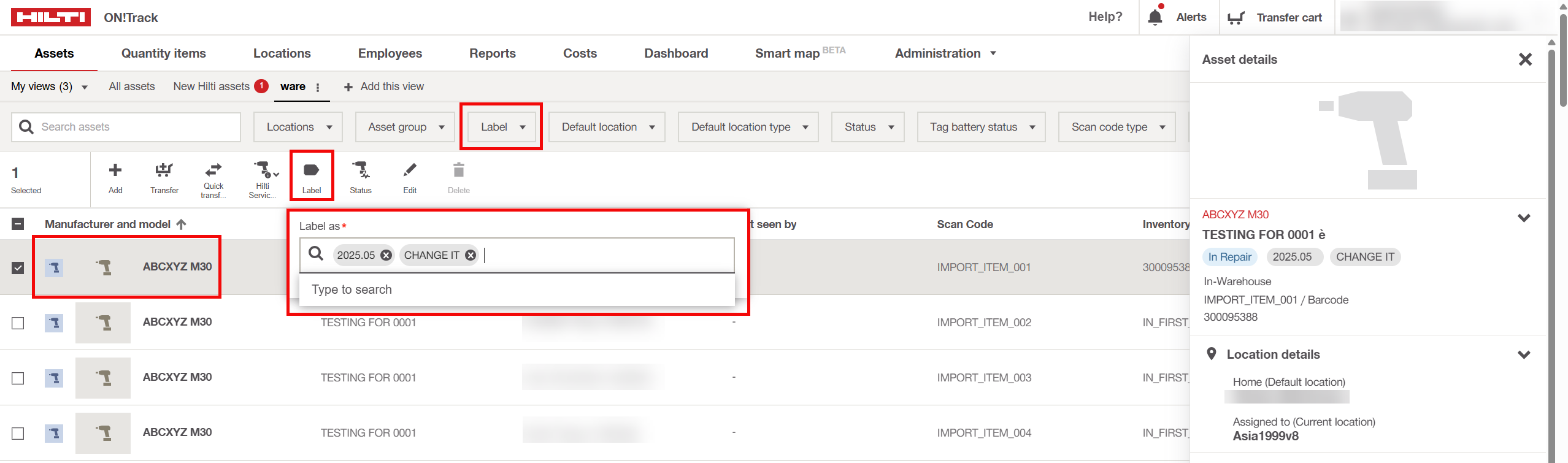

Dla zasobów:

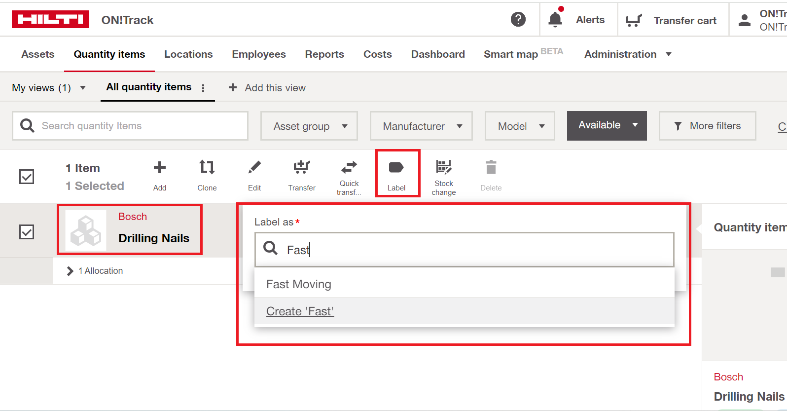

Dla przedmiotów ilościowych:

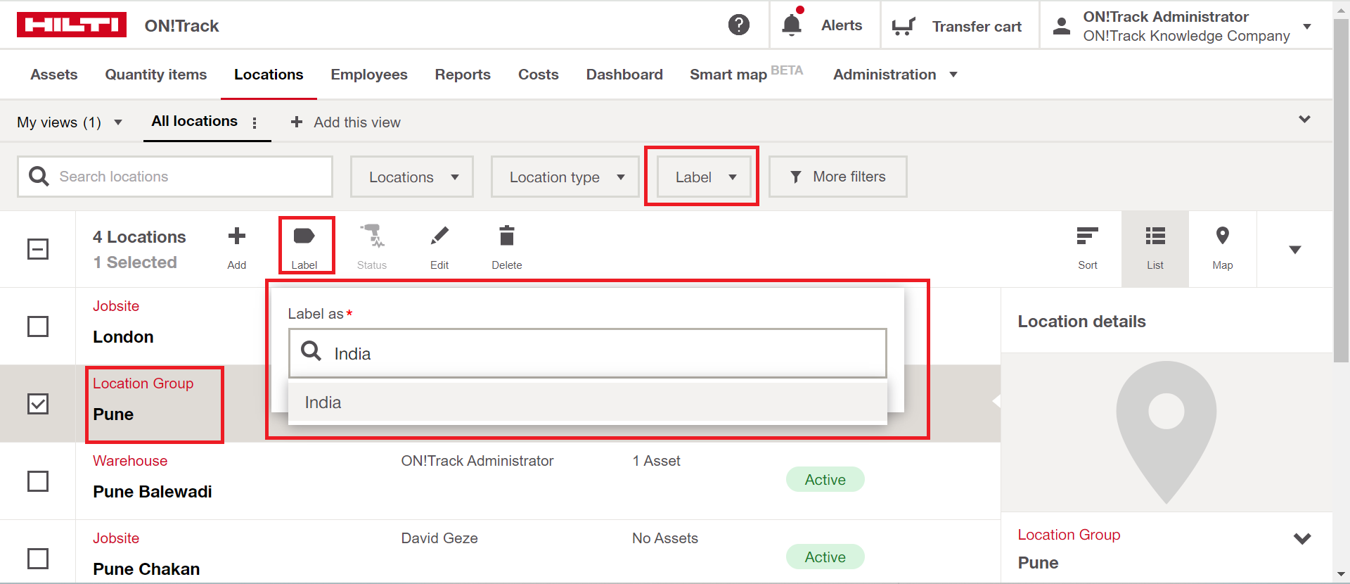

Dla lokalizacji:

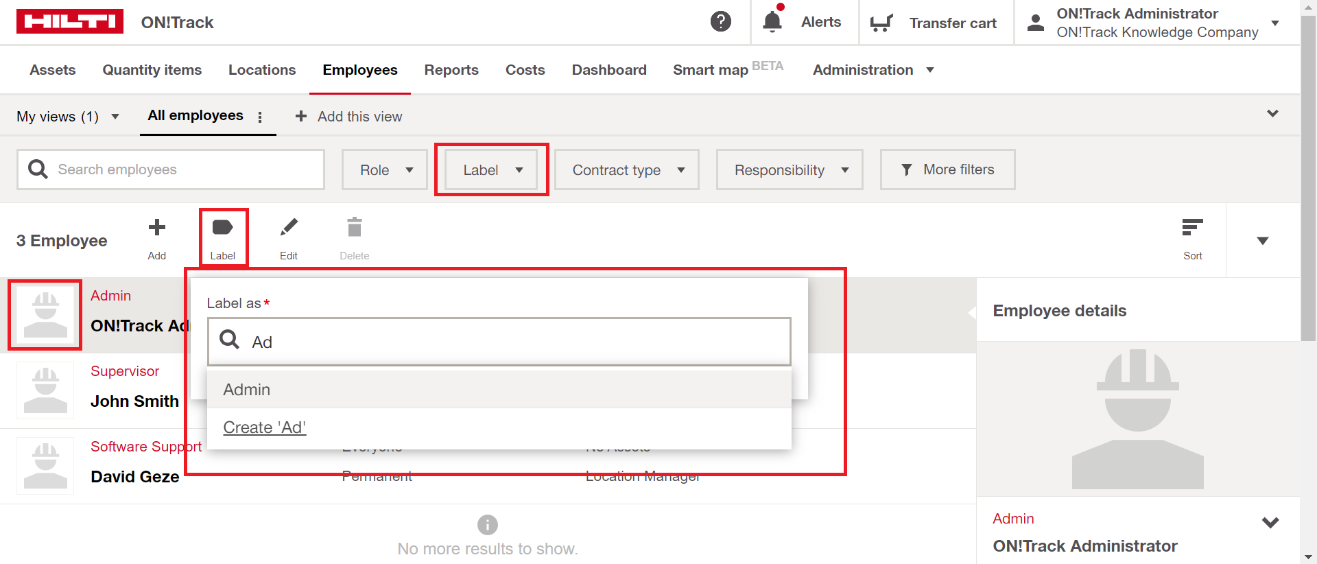

Dla pracowników:
