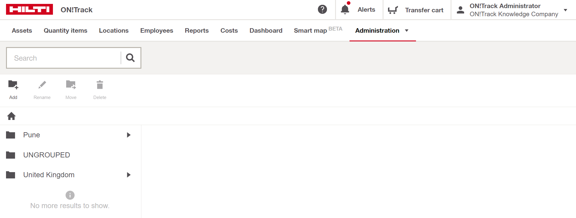

  • Dostęp do zakładki hierarchii można uzyskać pod 'Administracja'-->Lokalizacje--> Hierarchia.

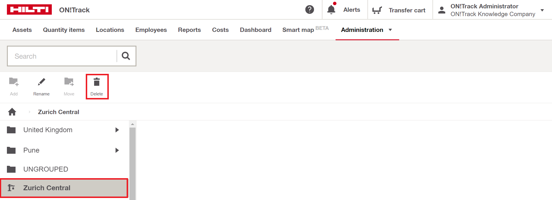

  • Kliknij 'Usuń', aby usunąć lokalizację.
  • Wybrana lokalizacja zostanie usunięta z hierarchii.
  • Uwaga:
    • Usunięcie nadrzędnej Grupy Lokalizacji przesuwa wszystkie zagnieżdżone lokalizacje o jeden poziom wyżej.
    • Miejsca pracy lub magazyny mogą być usunięte tylko wtedy, gdy nie mają przypisanych zasobów ani pozycji ilościowych. Aby zarchiwizować lub usunąć lokalizację, wykonaj następujące kroki:
      • Wygeneruj Eksport Zasobów i upewnij się, że lokalizacja nie jest uwzględniona.
      • Utwórz Unikalny Raport Inwentaryzacji Zasobów i zweryfikuj, że lokalizacja jest nieobecna.
      • Jeśli na koncie używane są pozycje ilościowe (QTY), wygeneruj Raport Inwentaryzacji Pozycji Ilościowych bez stosowania filtra Status. Sprawdź, czy lokalizacja nie jest wymieniona w polu "Aktualna nazwa alokacji". Jeśli jest, najpierw musisz przenieść wszystkie alokacje, nawet jeśli są oznaczone jako "Zużyte".
      • Jeśli lokalizacja nadal pojawia się w którejkolwiek z wymienionych zakładek, raportów lub eksportów, musi zostać z nich usunięta przed kontynuowaniem usuwania.
Po wykonaniu tych kroków lokalizacja powinna być gotowa do archiwizacji lub usunięcia.
