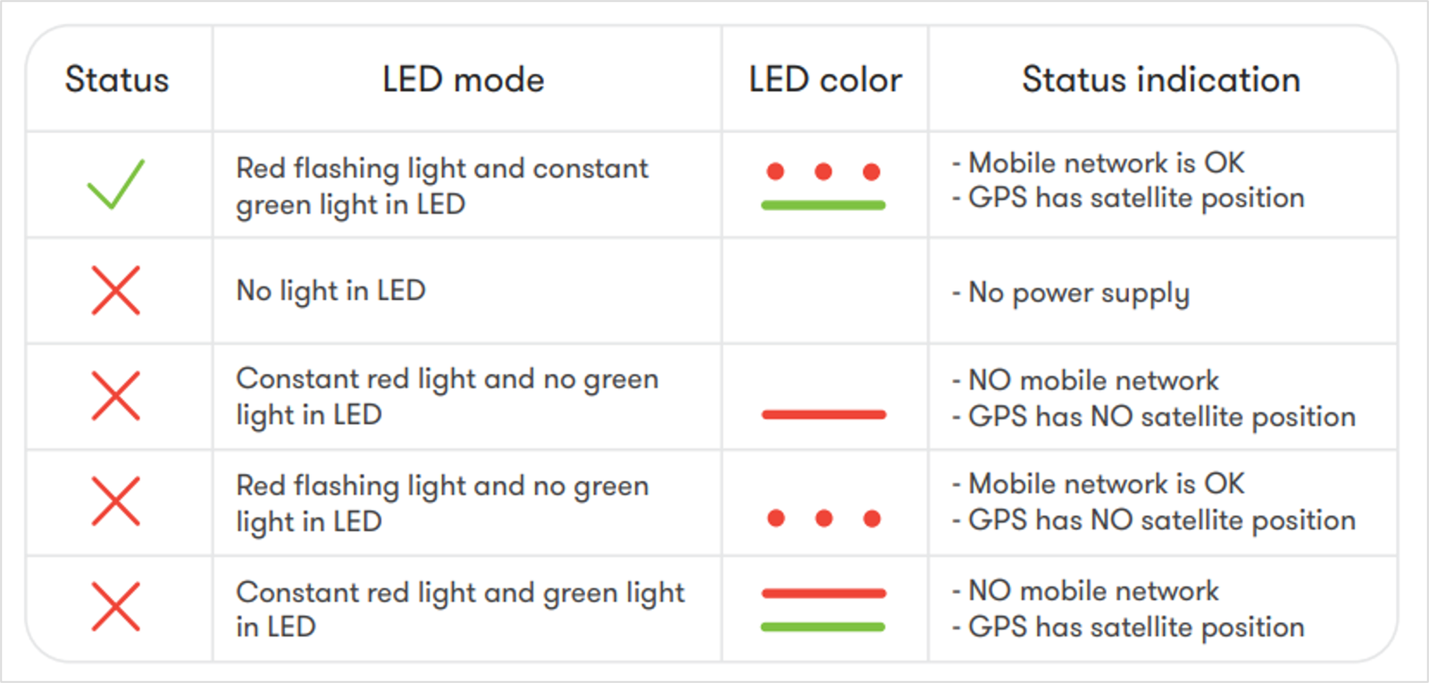

Co oznaczają diody LED na przedniej części pojazdu lub w bramkach telematycznych (TU-600)?
Zaktualizowano
Wskaźniki LED w urządzeniu samochodowym lub bramce telematycznej (TU-600) wyświetlają różne kombinacje kolorów i świateł, informując o stanie urządzenia. Kombinacje te wskazują, czy urządzenie jest zasilane, czy odbiera sygnał GPS oraz czy ma połączenie z siecią komórkową.
Jeśli uważasz, że urządzenie nie działa, nie otwieraj go i skontaktuj się z działem pomocy technicznej w celu uzyskania wsparcia.
