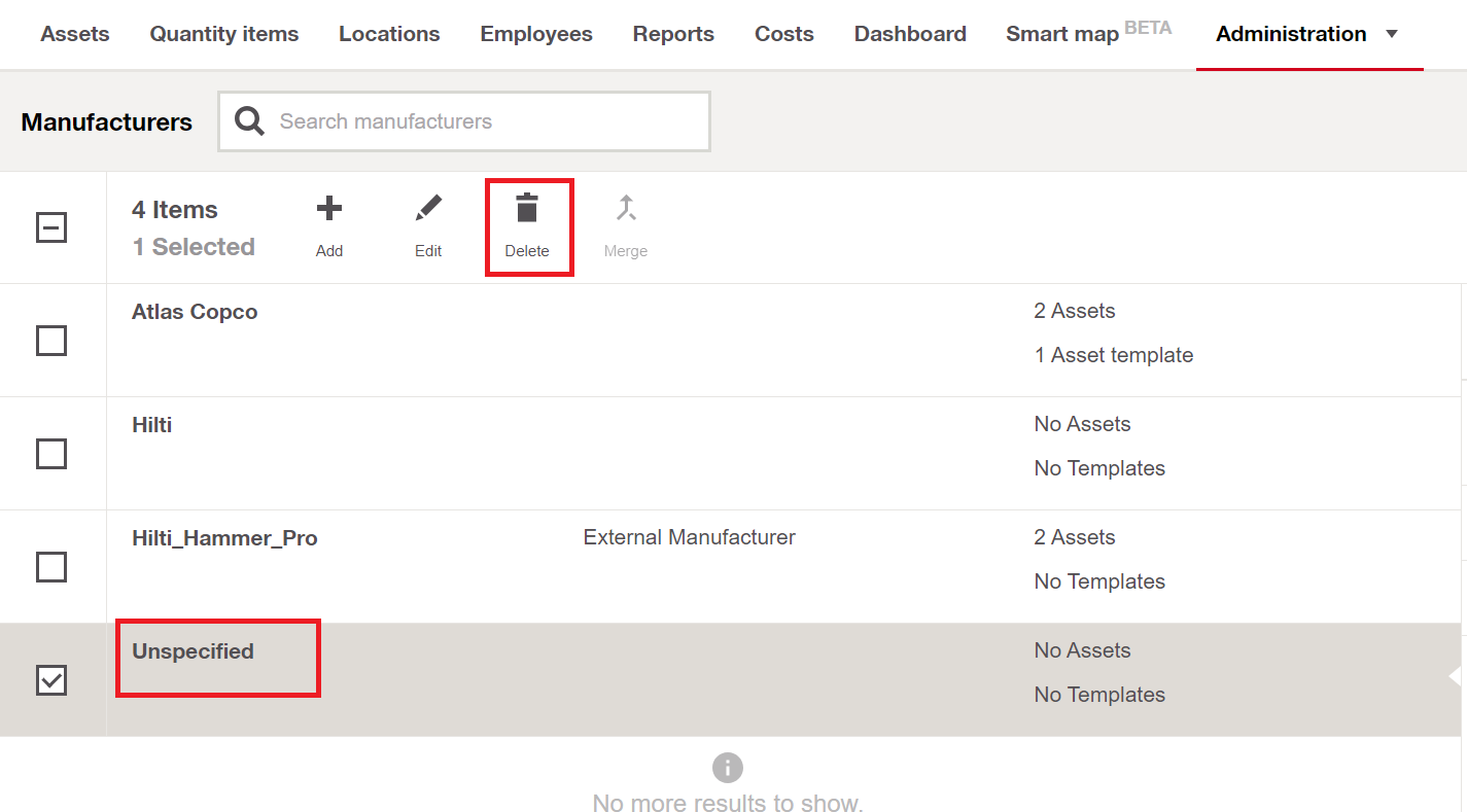

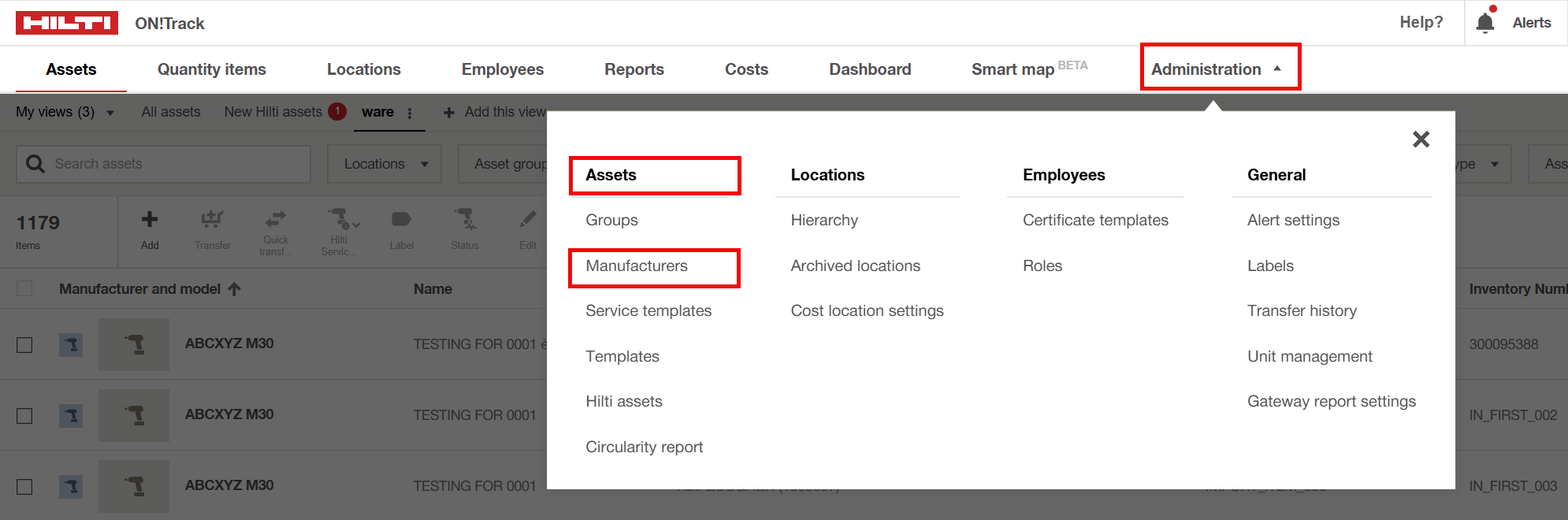

  • Kliknij zakładkę "Producenci" w Administracja --> Zasoby.

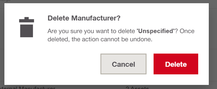

  • Wybierz wymaganego producenta i kliknij "Usuń", aby usunąć producenta.

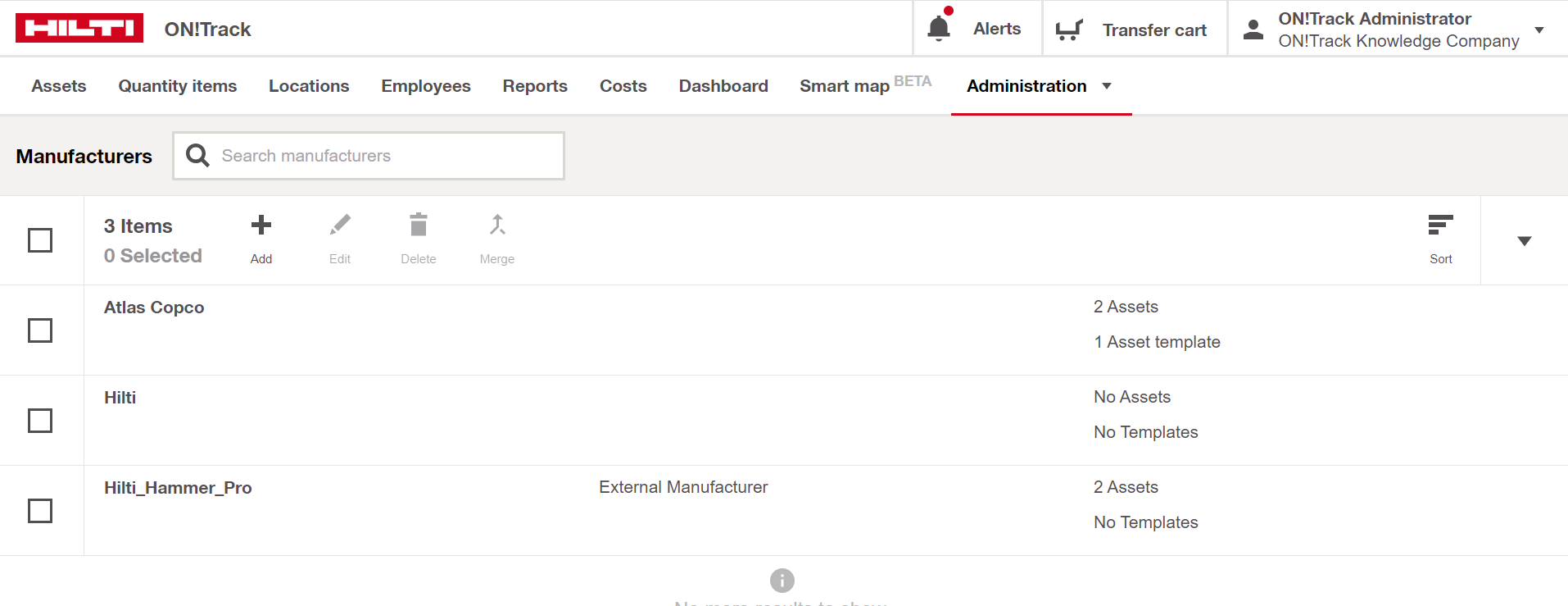

  • Wybrany producent zostanie usunięty z listy producentów.
Proszę pamiętać, że jeśli producent jest powiązany z zasobem, szablonem lub przedmiotem ilościowym, należy go odłączyć/zmienić przed usunięciem producenta z listy producentów.
