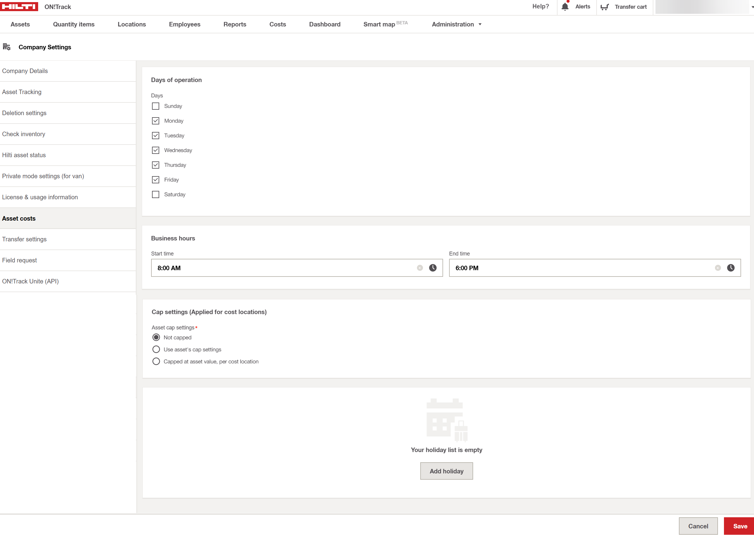

Ustawienia firmy
Aby skonfigurować ustawienia kosztów zasobów, przejdź do Ustawienia firmy → Koszty zasobów. Wszystkie konfiguracje dokonane w tej sekcji obowiązują we wszystkich lokalizacjach firmy.
Można zdefiniować następujące parametry:
  • Dni robocze tygodnia: Określ, które dni są uważane za dni robocze. (Domyślnie: Wszystkie dni są ustawione jako dni robocze.)
  • Godziny pracy w dniu roboczym: Zdefiniuj liczbę godzin pracy w każdym dniu roboczym. (Domyślnie: Pełne 24 godziny.)
  • Święta: Oznacz konkretne daty jako dni wolne od pracy, w których nie powinny być naliczane koszty. (Domyślnie: Nie zdefiniowano świąt.)
Te ustawienia zapewniają, że obliczenia kosztów zasobów są zgodne z kalendarzem operacyjnym Twojej firmy.

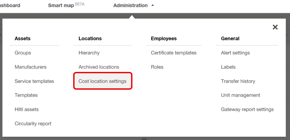

Ustawienia lokalizacji
Jeśli konkretna lokalizacja nie powinna korzystać z ustawień kosztów obowiązujących w całej firmie, możesz skonfigurować niestandardowe ustawienia dla tej lokalizacji. Przejdź do zakładki Administracja → Ustawienia lokalizacji kosztów.

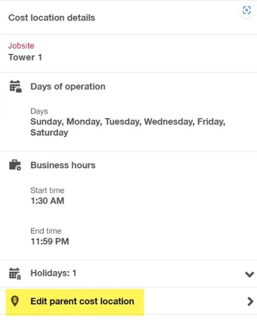

Dziedziczenie ustawień lokalizacji kosztów
Lokalizacje kosztów w ON!Track podążają za hierarchią lokalizacji, co oznacza, że każda lokalizacja automatycznie dziedziczy ustawienia kosztów od swojej lokalizacji nadrzędnej. Domyślnie wszystkie lokalizacje zaczynają od ustawień kosztów na poziomie firmy.
Jeśli potrzebujesz dostosować ustawienia na wyższym poziomie, możesz to zrobić, wybierając link "Edytuj nadrzędną lokalizację kosztów" w widoku podzielonym.
Jeśli ustawienia lokalizacji zostały zmienione i chcesz je przywrócić, możesz w każdej chwili zresetować je do oryginalnych ustawień firmy.

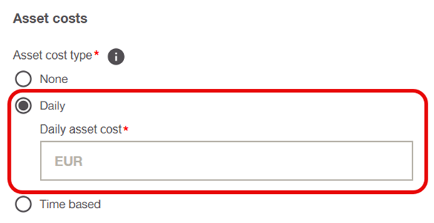

Zdefiniuj opłaty za swoje przedmioty
Ustaw dzienne opłaty za zasoby i przedmioty ilościowe.
Ustawienia kosztów zasobów można zarządzać na poziomie szablonu dla zasobów powiązanych z szablonem lub na poziomie unikalnego zasobu dla zasobów niepowiązanych z szablonem.
Możesz skonfigurować następujące ustawienia dla każdego zasobu:
  • Typ kosztu zasobu – Ustaw na dzienny, aby naliczać dzienną opłatę, gdy zasób jest używany na placu budowy.
  • Dzienne koszty zasobu – Określ kwotę naliczaną za dzień korzystania z zasobu.
