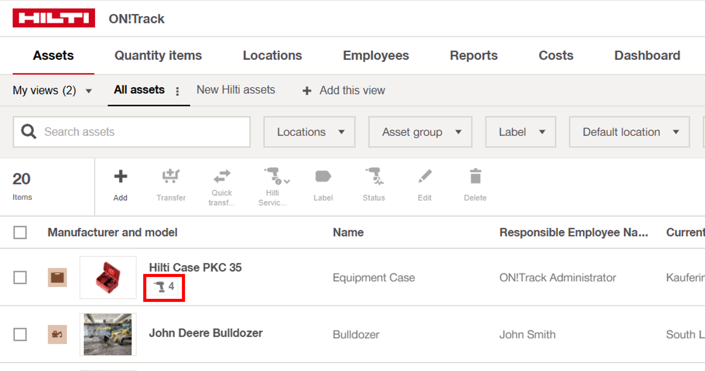

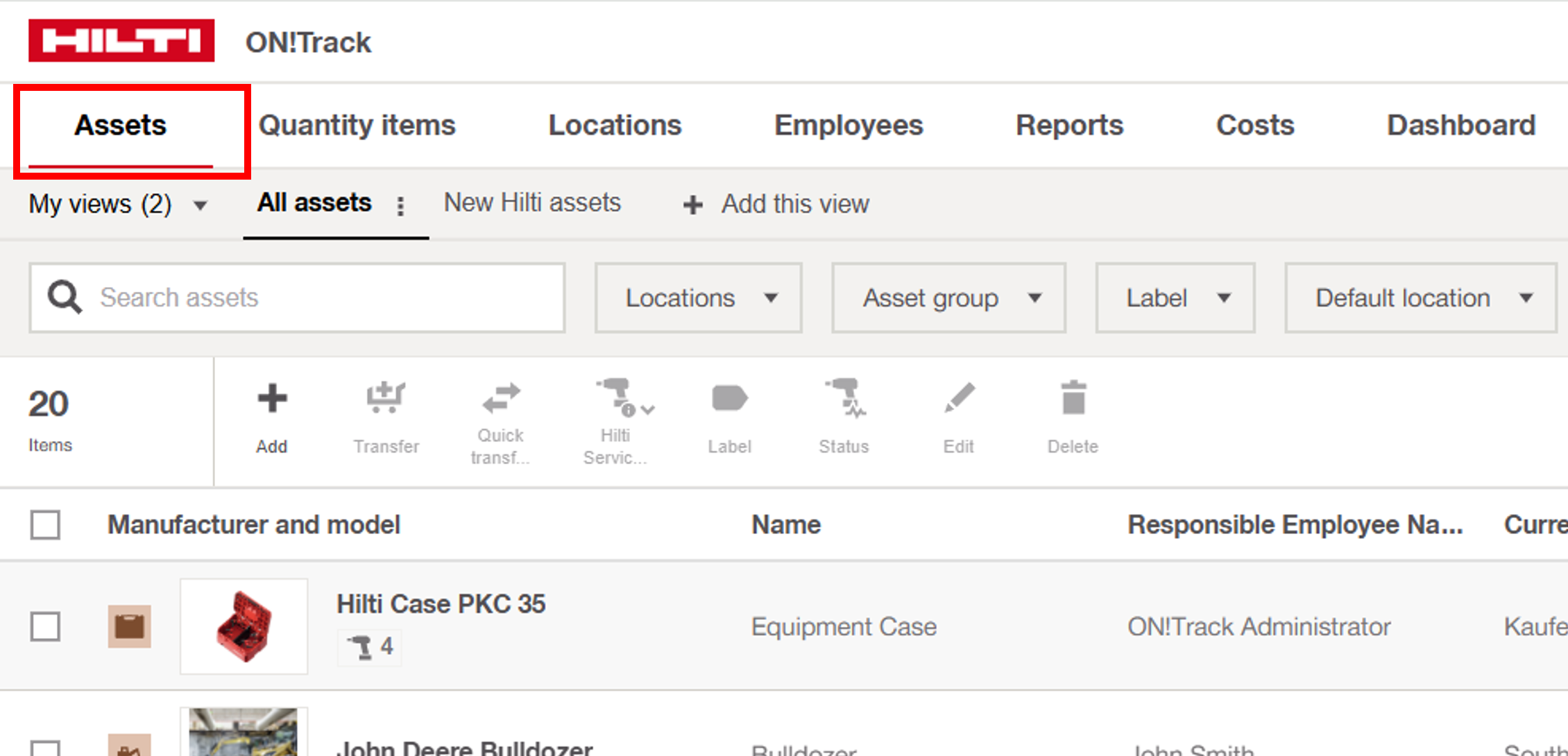

  • Przejdź do zasobu magazynowego:
    • Przejdź do listy zasobów w ON!Track.

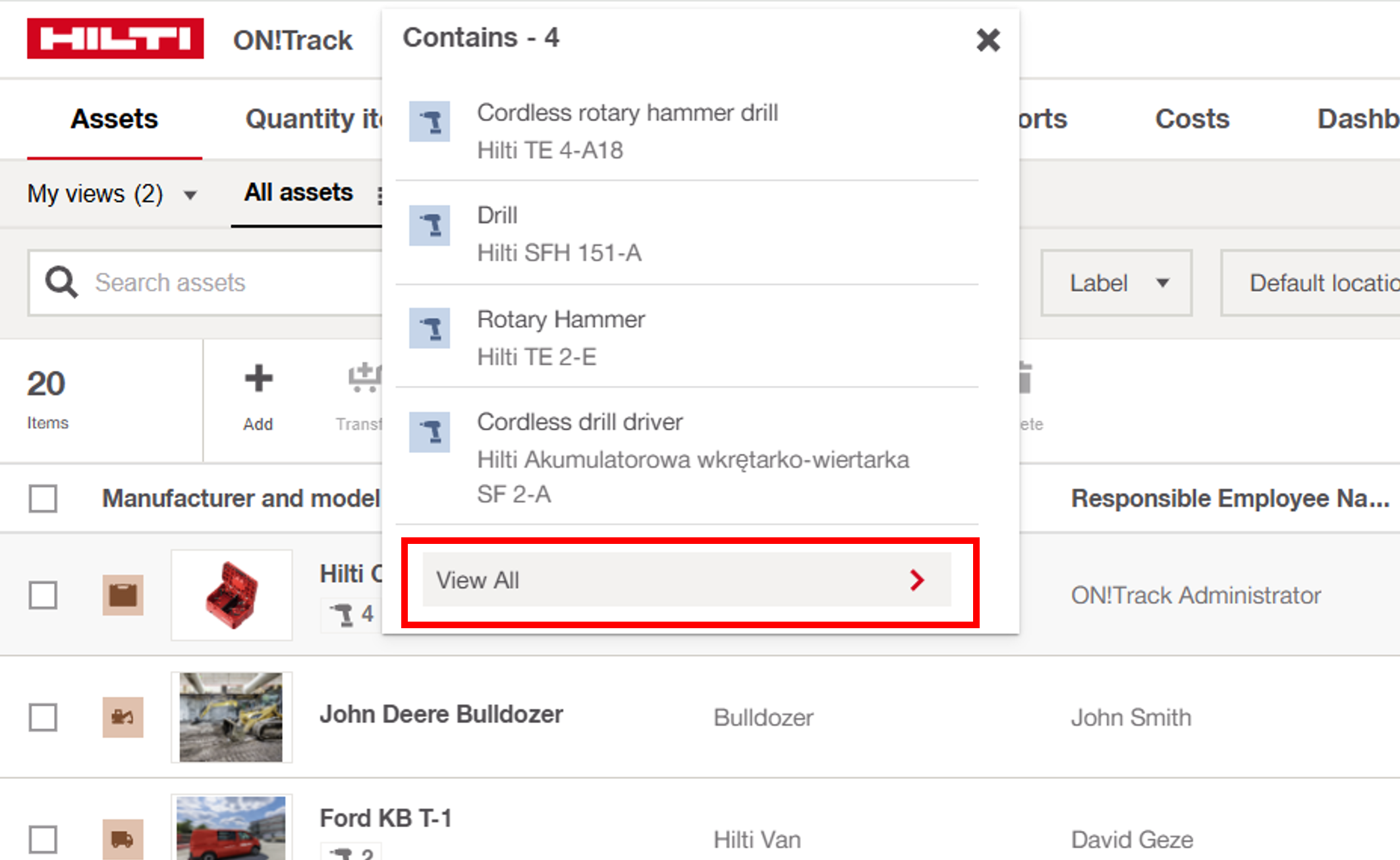

    • Najedź kursorem na komponenty wybranego zasobu magazynowego z listy, następnie kliknij „pokaż wszystko”, aby uzyskać dostęp do jego komponentów.

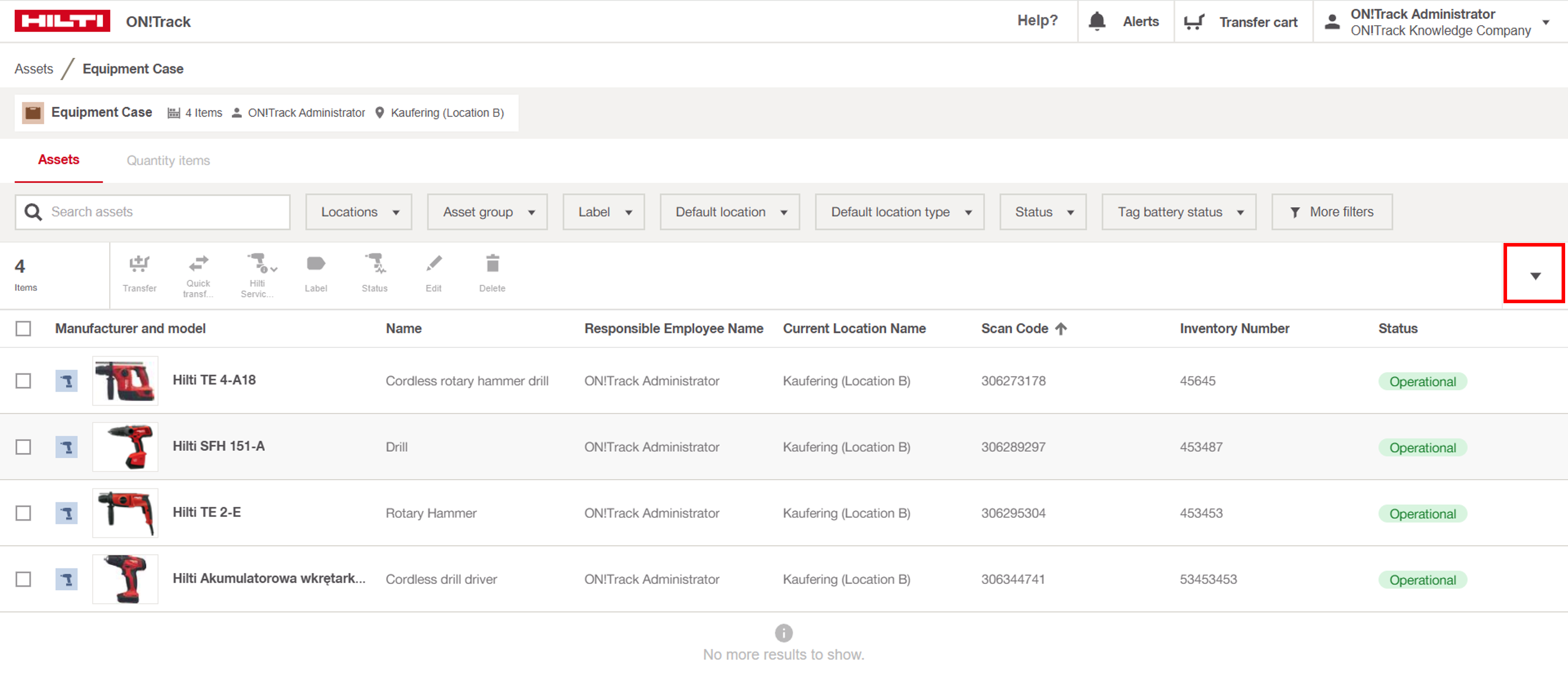

    • Po wejściu do widoku zasobu magazynowego poszukaj ikony eksportu (trójkąt) w prawym górnym rogu.
Uwaga: Przycisk eksportu będzie widoczny, jeśli posiadasz odpowiednie uprawnienia do eksportu.

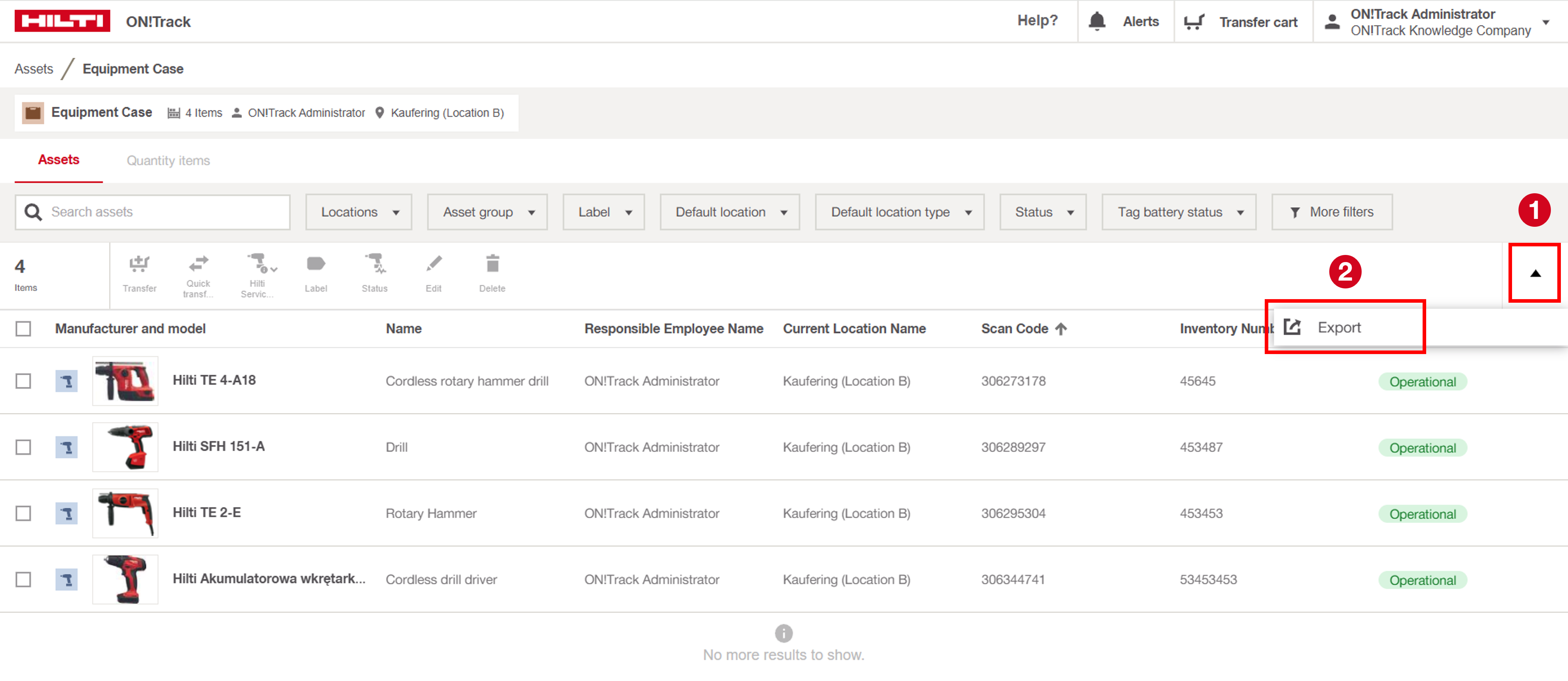

  • Kliknij ikonę eksportu, aby wyświetlić przycisk eksportu, a następnie kliknij przycisk eksportu, aby wygenerować raport w pliku Excel.

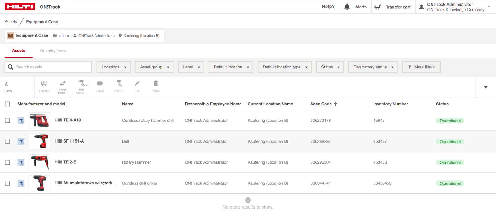

  • Kliknięcie przycisku eksportu wygeneruje plik Excel, który zawiera:
    • Nadrzędny zasób magazynowy.
    • Wszystkie zasoby podrzędne bezpośrednio pod zasobem magazynowym.
    • Wszelkie zagnieżdżone (podrzędne) zasoby magazynowe.
    • Wszystkie zasoby wnuczęce (zasoby w zagnieżdżonych zasobach magazynowych).
Uwaga: Liczba zasobów w wyeksportowanym pliku będzie odpowiadać tej wyświetlanej w interfejsie użytkownika.
