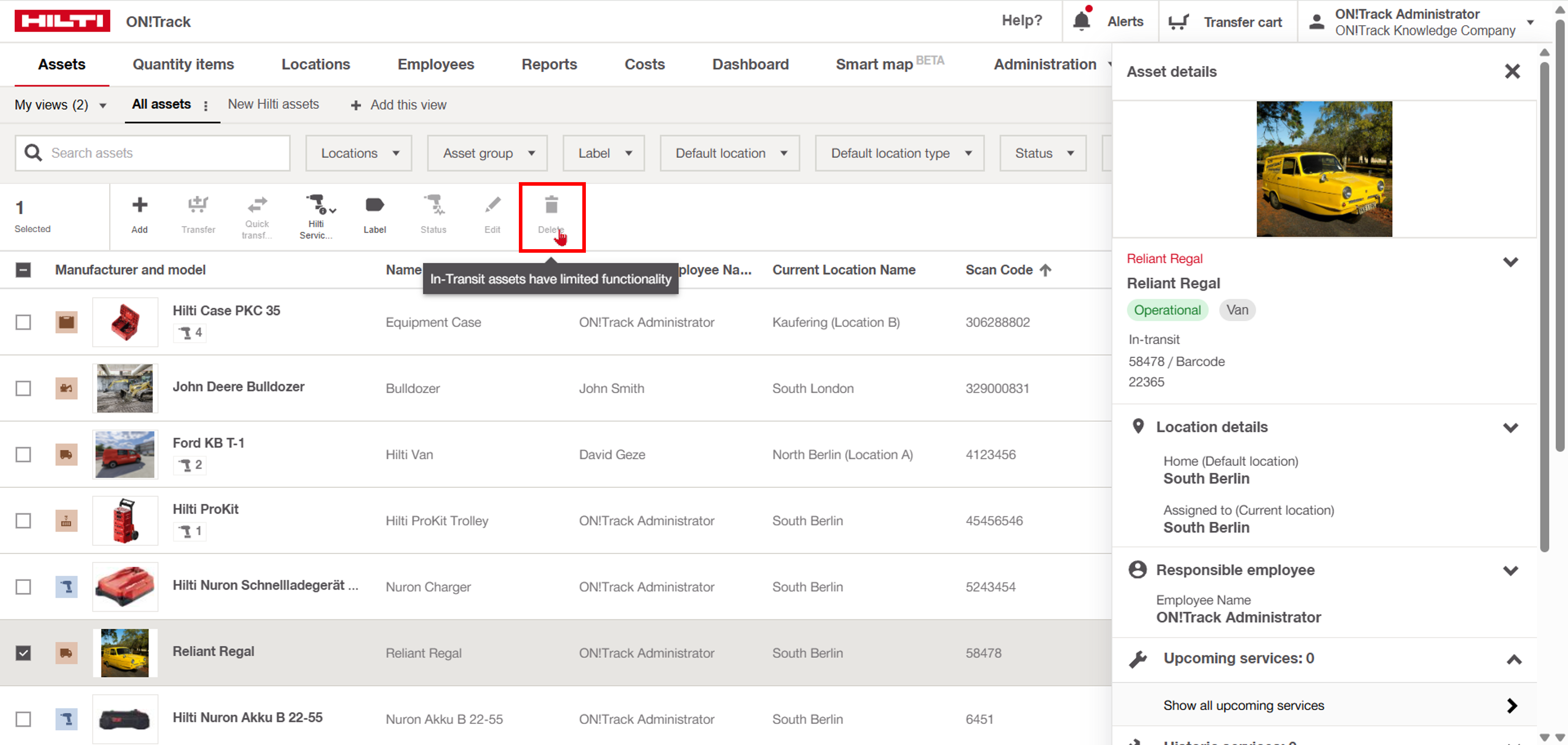

- Zasoby o statusie "W tranzycie" (przeniesione, ale jeszcze nie potwierdzone jako dostarczone) nie mogą być usunięte.

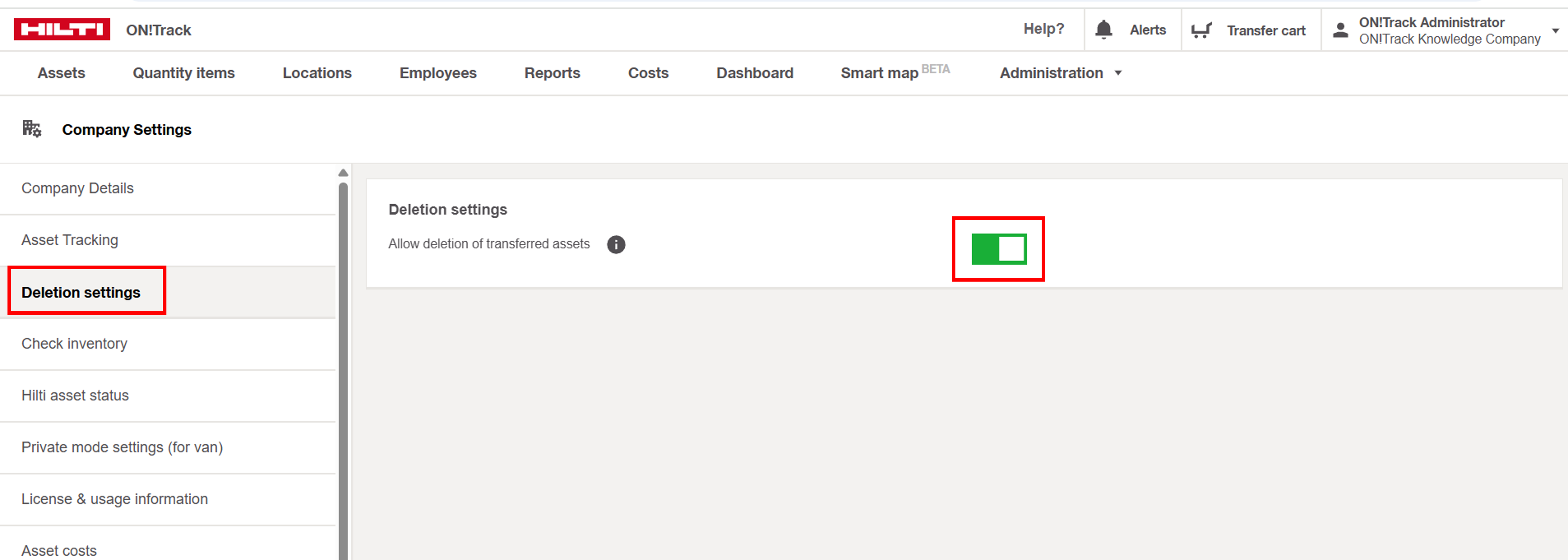

- Zasoby, które zostały przeniesione przynajmniej raz, można usunąć tylko wtedy, gdy w ustawieniach firmy jest włączona opcja usuwania zasobów.

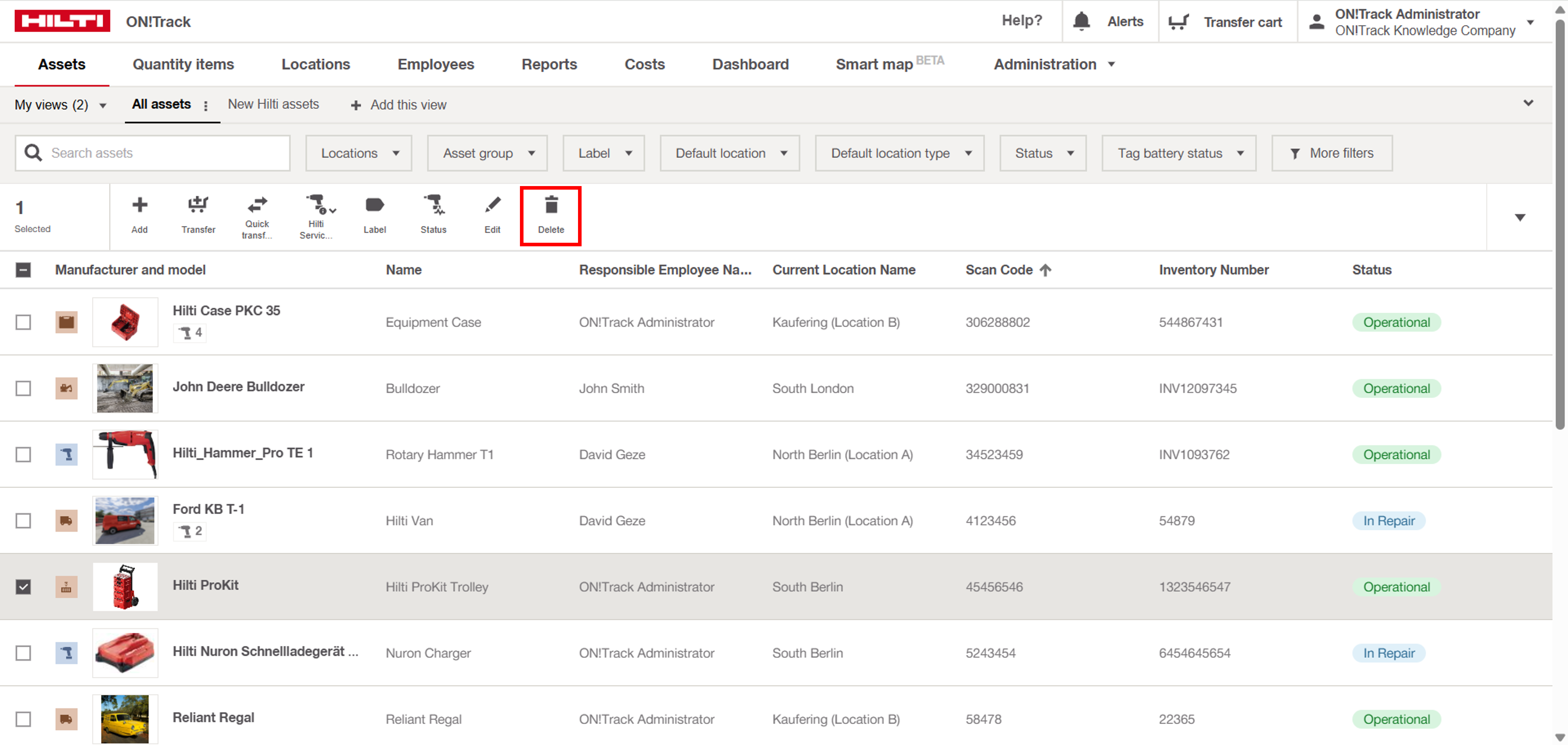

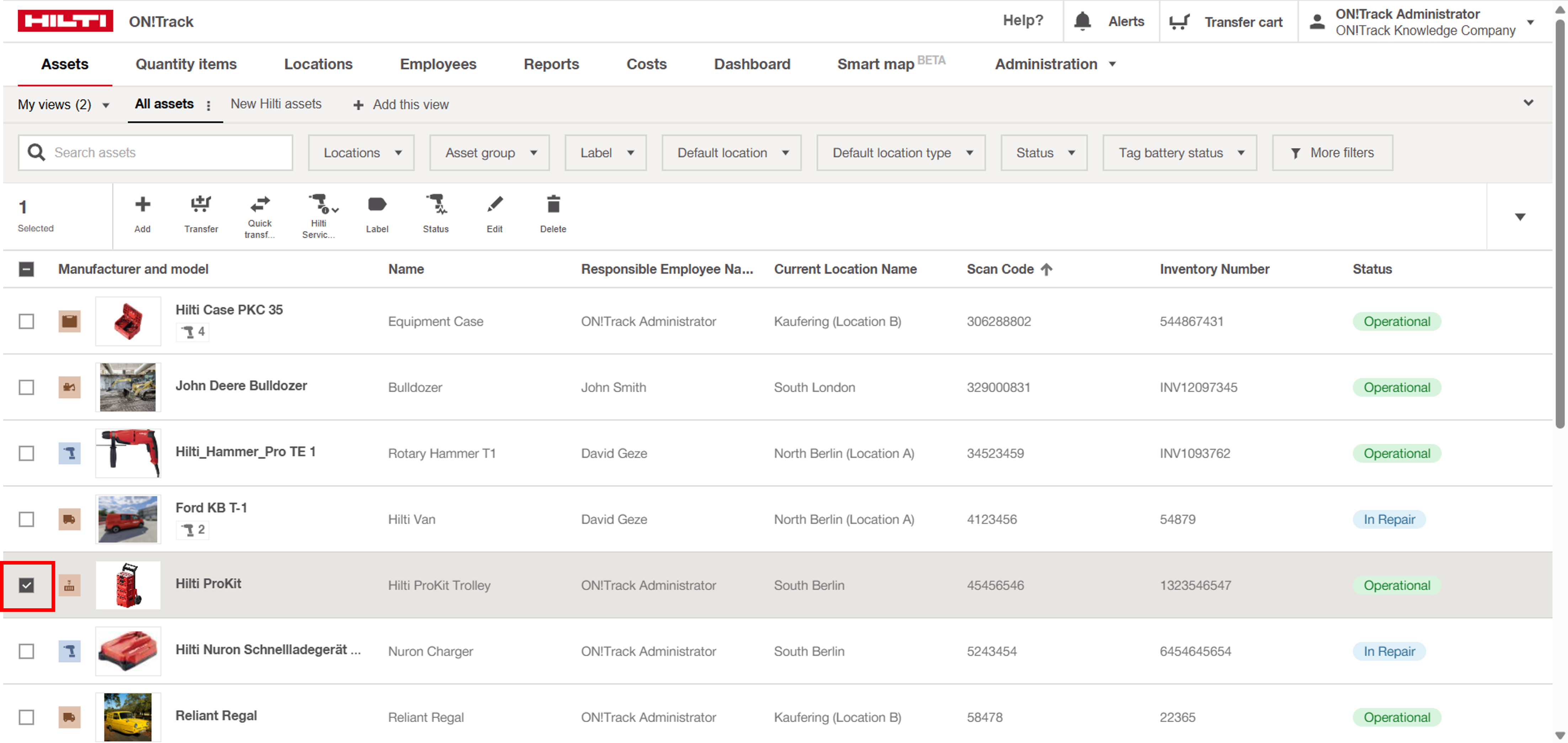

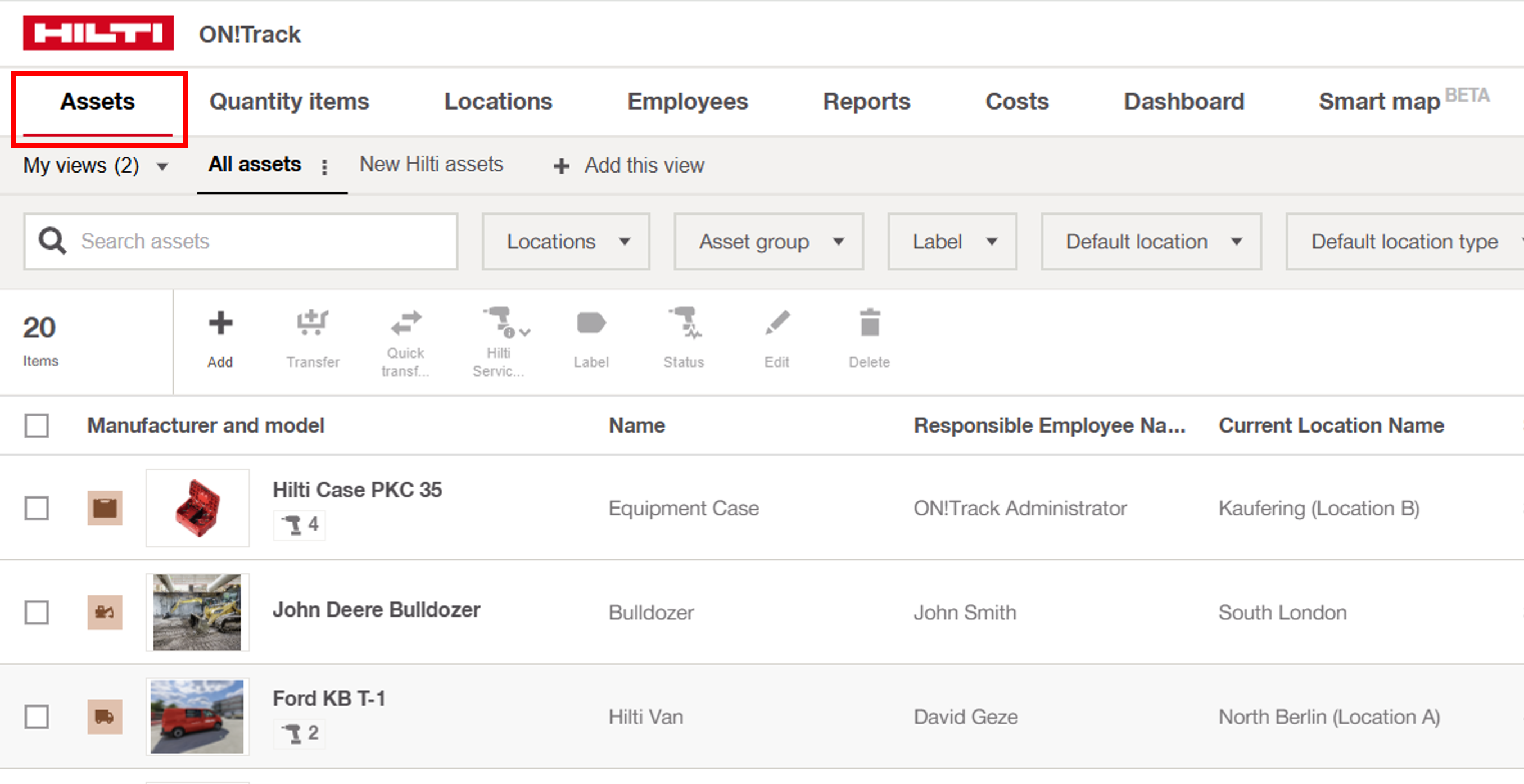

- Kliknij zakładkę Zasoby, aby otworzyć widok listy zasobów.
- Wybierz jeden lub wiele zasobów do usunięcia jednocześnie.

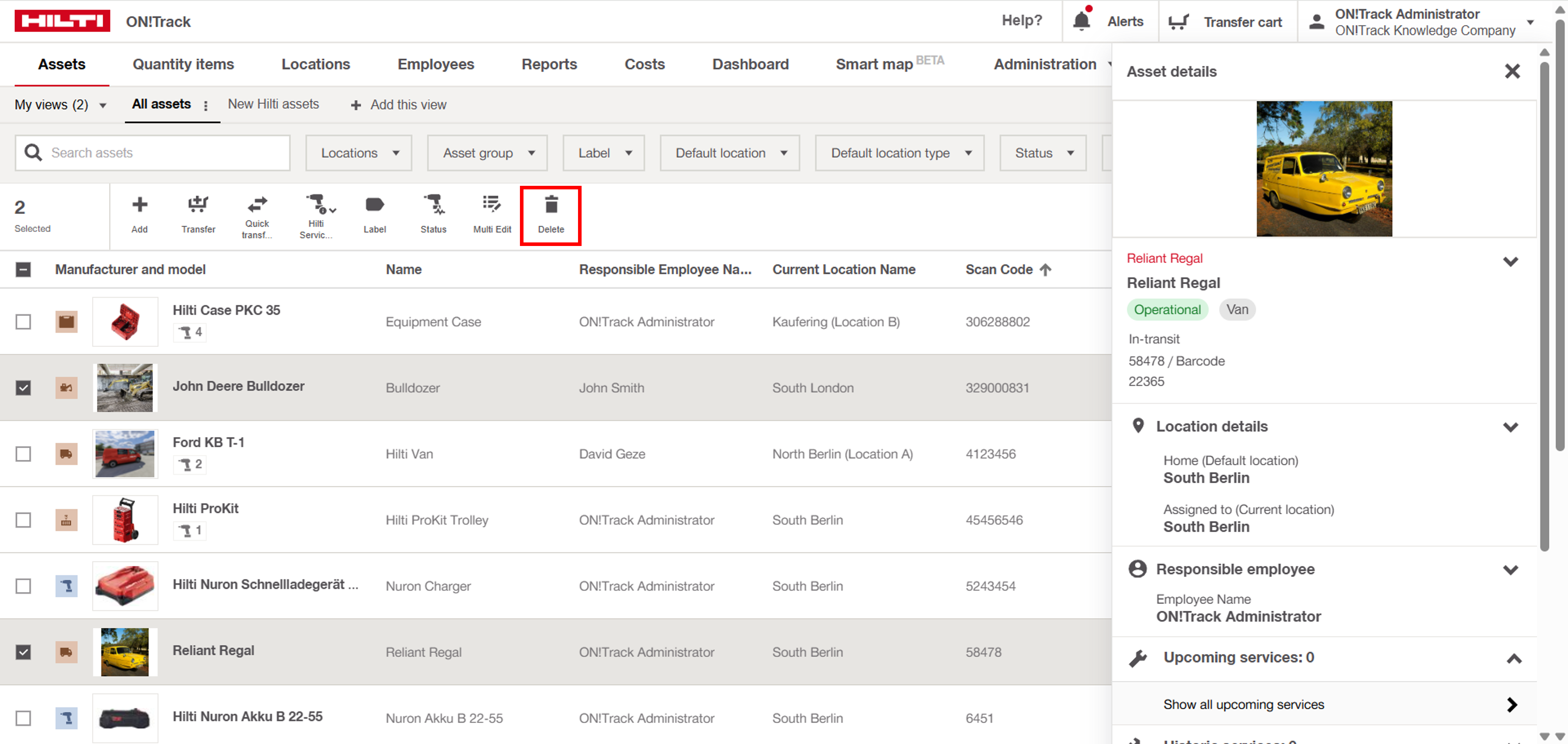

Teraz kliknij ikonę Usuń, aby usunąć wybrane zasoby.

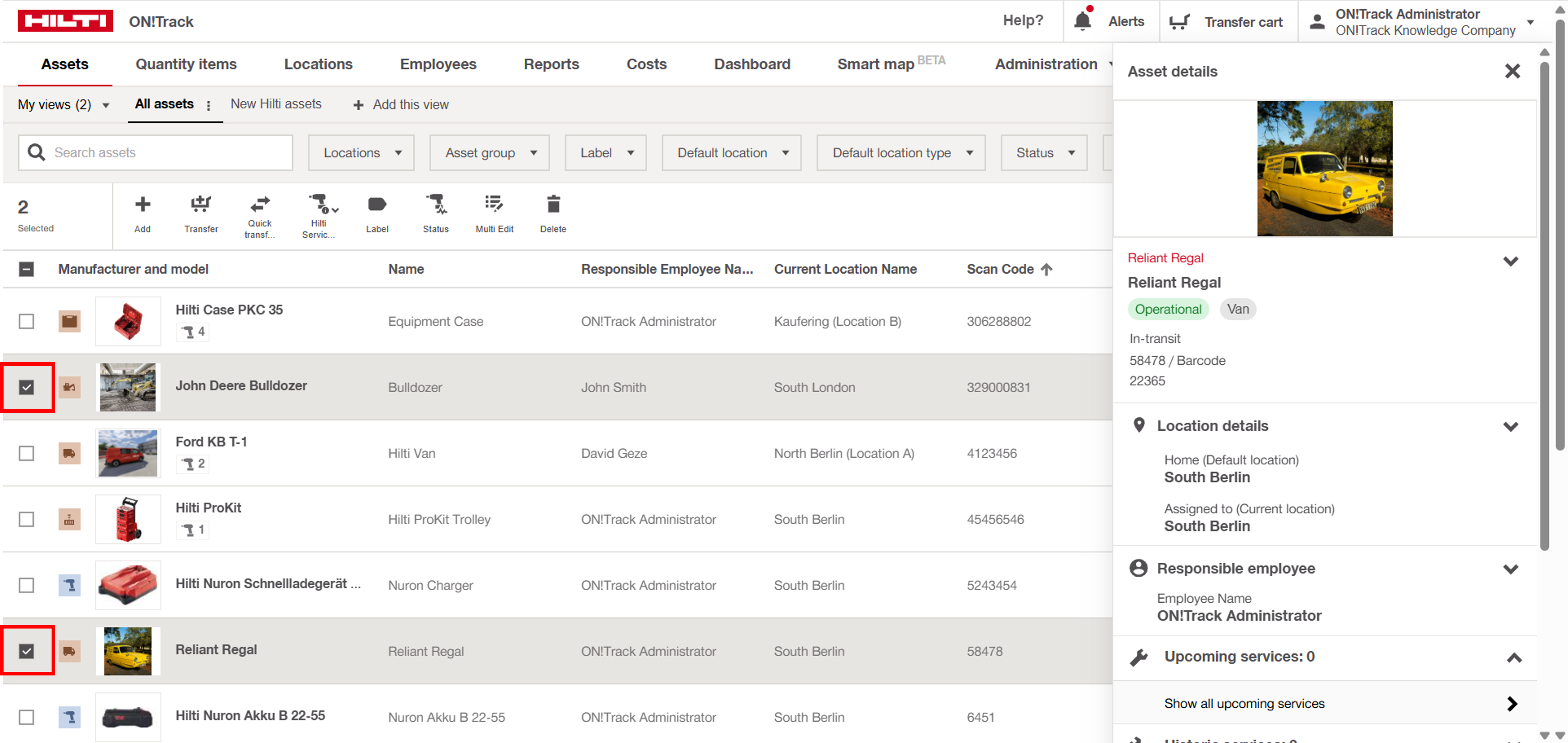

Usuwanie zbiorcze:
- Możesz usunąć więcej niż jeden zasób naraz z widoku listy zasobów.
