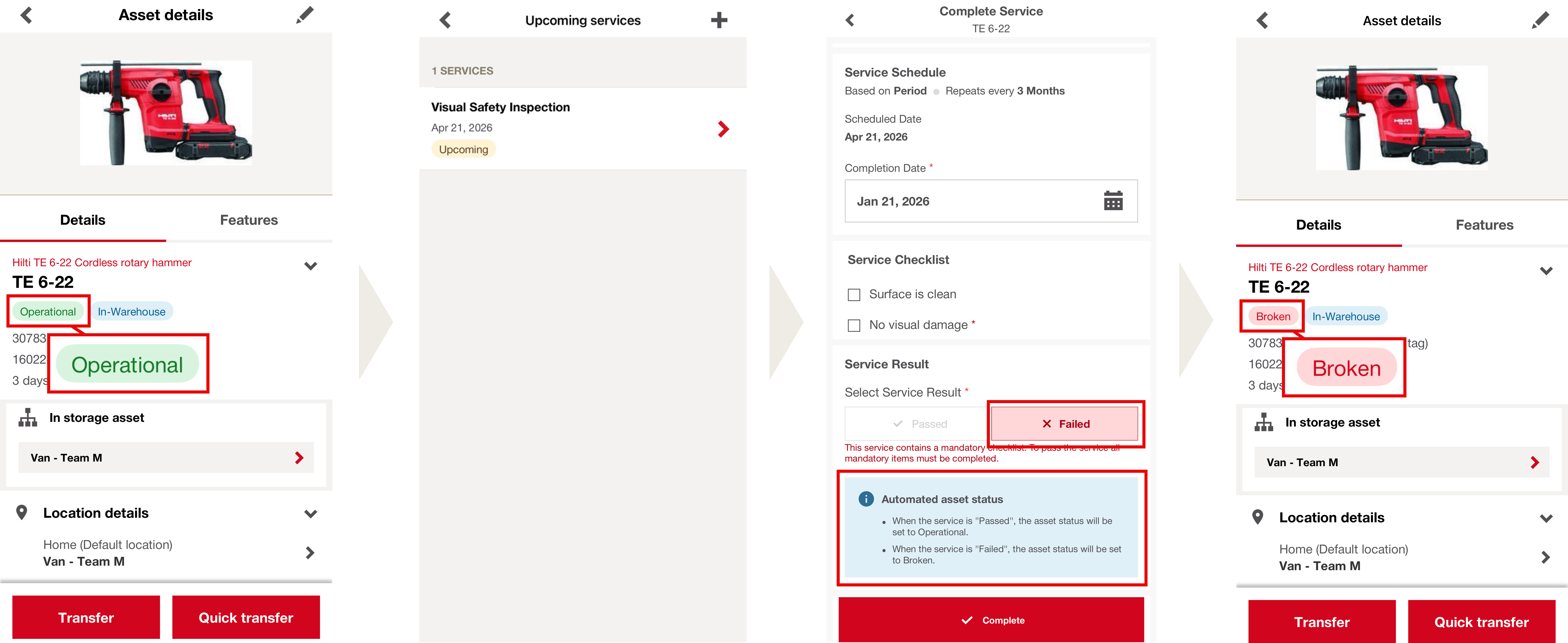

  • Dodawanie listy kontrolnej serwisu do szablonu serwisu (Web)
    Utwórz do 20 pozycji listy kontrolnej w szablonach serwisu, zmieniaj kolejność metodą przeciągnij i upuść oraz oznacz kroki obowiązkowe, aby zapewnić wykonanie zadań we właściwej kolejności dla lepszych rezultatów.
  • Zakończenie serwisu za pomocą listy kontrolnej serwisu (Web i Mobile)
Zakończenie serwisu poprzez listę kontrolną zapewnia, że zadania są wykonywane we właściwej kolejności, odpowiednio dokumentowane i śledzone dla maksymalnej przejrzystości.
  • Automatyczne aktualizacje statusu zasobu
    Skonfiguruj reguły w Ustawieniach Firmy → Ustawienia Serwisu, aby status zasobu zmieniał się natychmiast na podstawie wyników Zaliczenia/Nie zaliczenia - eliminując ręczne aktualizacje i zapewniając gotowość na pierwszy rzut oka.

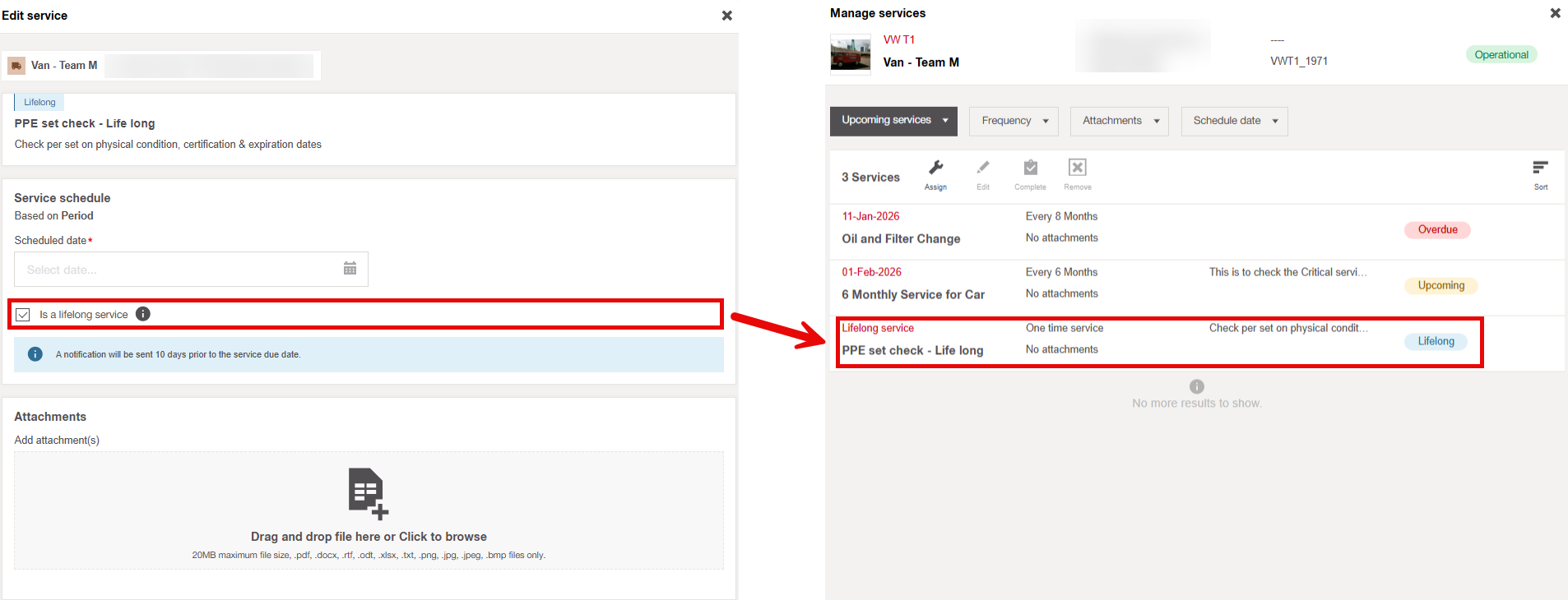

  • Dodatkowo: Usługi dożywotnie są teraz wyraźnie widoczne w nadchodzących usługach dla lepszego śledzenia

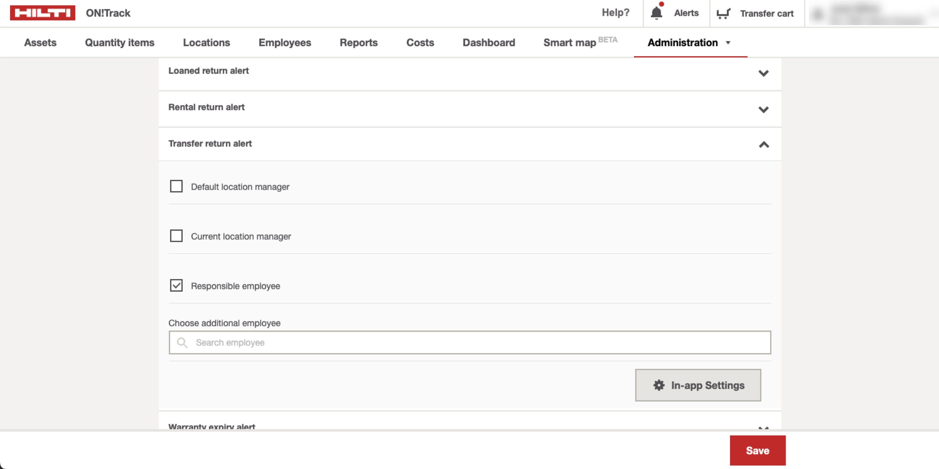

Wyłącz alerty
Na podstawie Waszych opinii ulepszyliśmy ON!Track, dzięki czemu teraz możesz odznaczyć wszystkich odbiorców, zapewniając, że użytkownicy otrzymują tylko te alerty, które naprawdę są dla nich istotne.
Uwaga: Wcześniej ON!Track wymagał, aby co najmniej jedna rola - taka jak Kierownik Lokalizacji lub Odpowiedzialny Pracownik - była ustawiona jako odbiorca alertu.
 Koniec z hałasem. Tylko alerty, które chcesz.

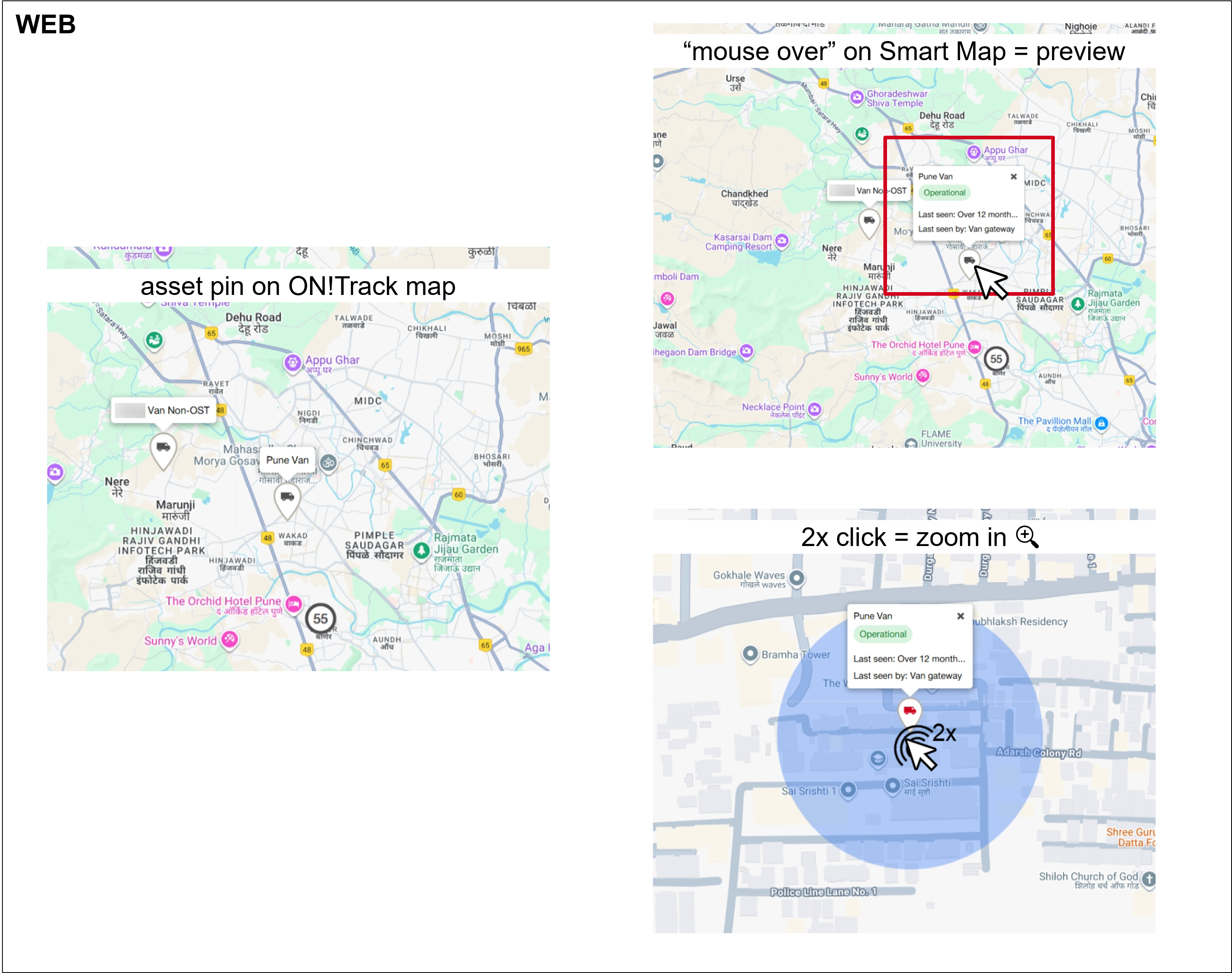

Ulepszenia inteligentnej mapy i mapy szczegółów zasobu
  • Nowe ulepszenia inteligentnej mapy:
    • Wszystkie szczegóły na pierwszy rzut oka na inteligentnej mapie: najechanie kursorem na pojedynczą pinezkę zasobu pokazuje jego szczegóły śledzenia i status

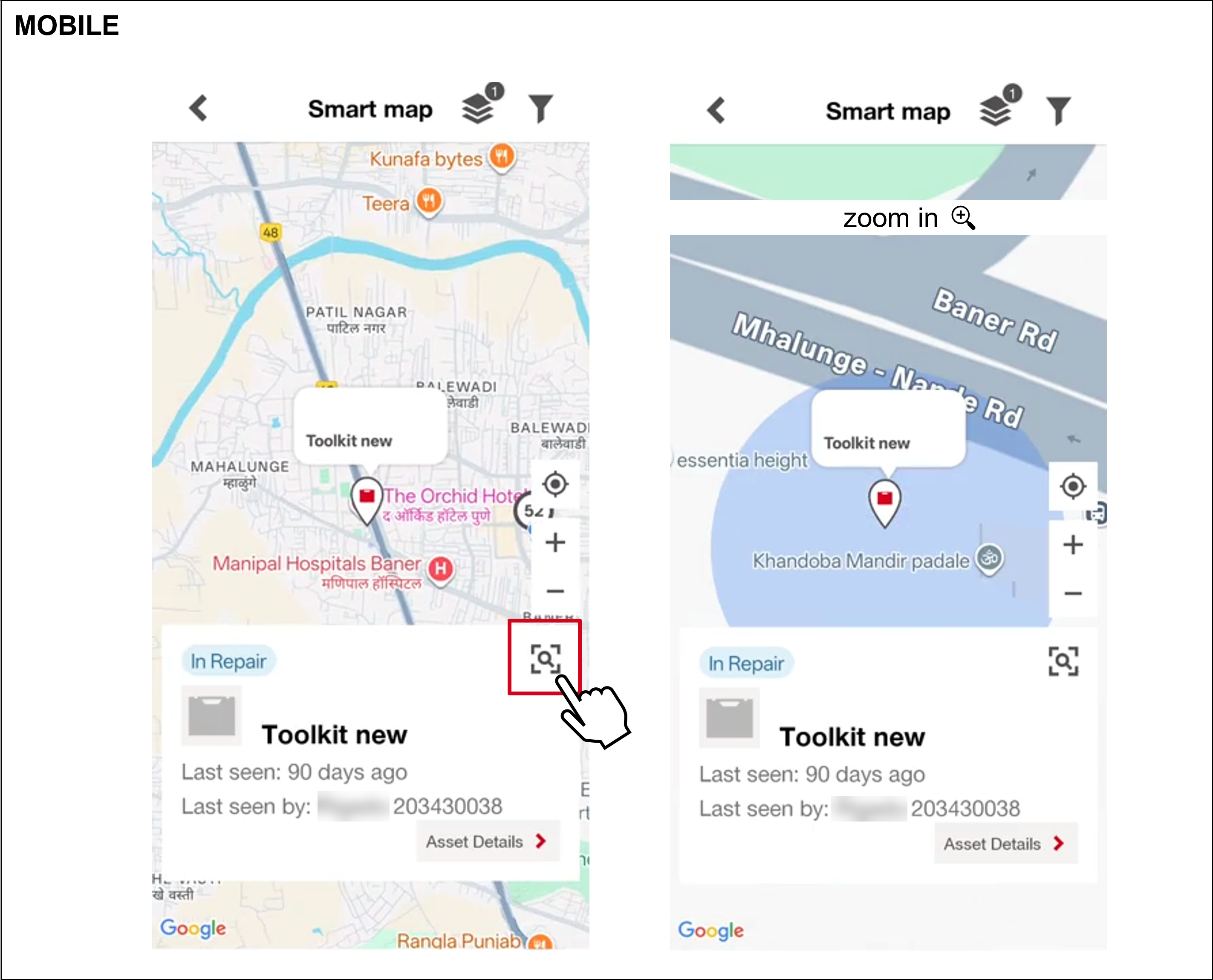

    • Automatyczne powiększanie na inteligentnych mapach: podwójne kliknięcie pojedynczej pinezki zasobu spowoduje automatyczne powiększenie mapy do poziomu niebieskiej bańki ufności, gdy jest dostępna. Na urządzeniach mobilnych wystarczy nacisnąć przycisk powiększenia.
  • Ulepszenia mapy szczegółów zasobu:
    • Podwójne kliknięcie, aby powiększyć: podczas przeglądania mapy lokalizacji na pełnym ekranie, wystarczy podwójnie kliknąć pinezkę zasobu, aby powiększyć do niebieskiej bańki ufności, gdy jest dostępna.
