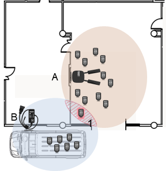

Każdy tag sensoryczny jest przypisany do konkretnej bramki. Jeśli jednak tag znajduje się fizycznie blisko innej bramki, ta bramka również może go wykryć.
Na przykład:
Tag sensoryczny 1 jest przypisany do bramki A. Ponieważ tag znajduje się w pobliżu bramki B, bramka B również może wykryć ten sam tag.
Jak to wygląda w ON!Track
Aby zapewnić dokładne śledzenie i przejrzystość, ON!Track wyświetla tag inaczej w spisie każdej bramki:
Tag pojawi się w obu inwentaryzacjach w następujący sposób:
Bramka A – Tag Bluetooth 1 Znaleziono
Bramka B – tag Bluetooth 1 Nieoczekiwany
Takie działanie gwarantuje, że przypisana bramka pozostaje głównym źródłem informacji, zapewniając jednocześnie wgląd w sytuację, gdy tag zostanie wykryty przez pobliskie bramki.
