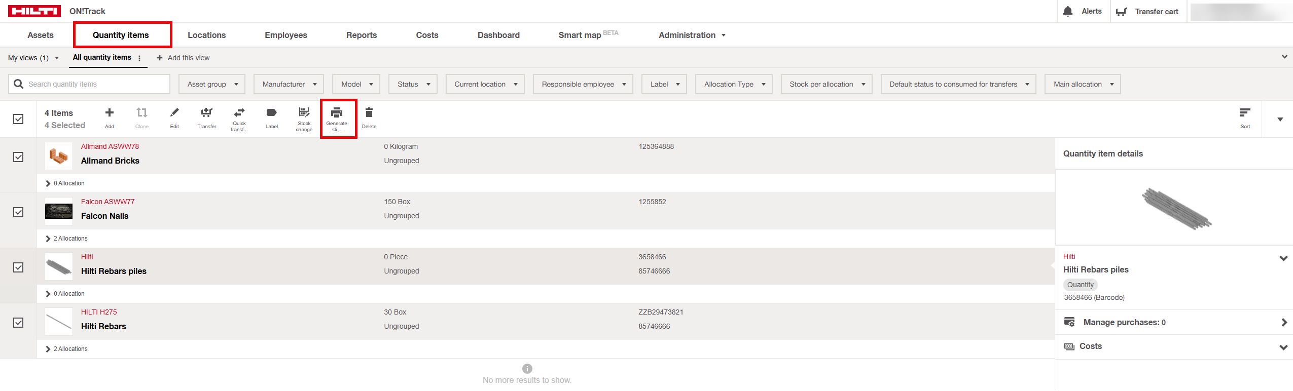

Krok 1

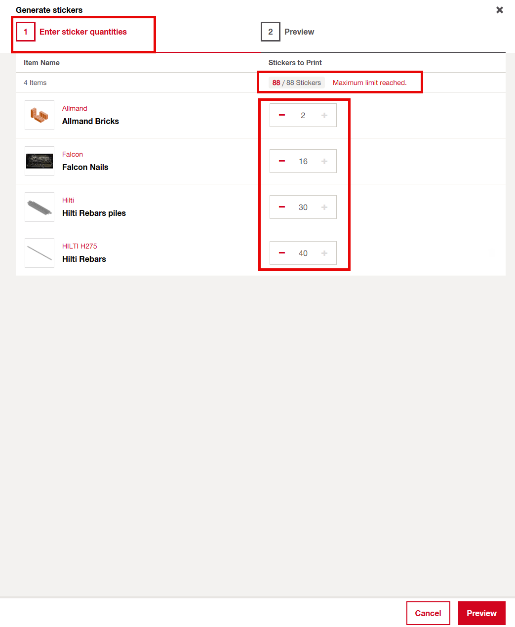

  • Przejdź do strony Pozycje Ilościowe. Wybierz przedmioty, dla których chcesz utworzyć etykiety, a następnie kliknij „Generuj Naklejki”. Otworzy się ekran naklejek.

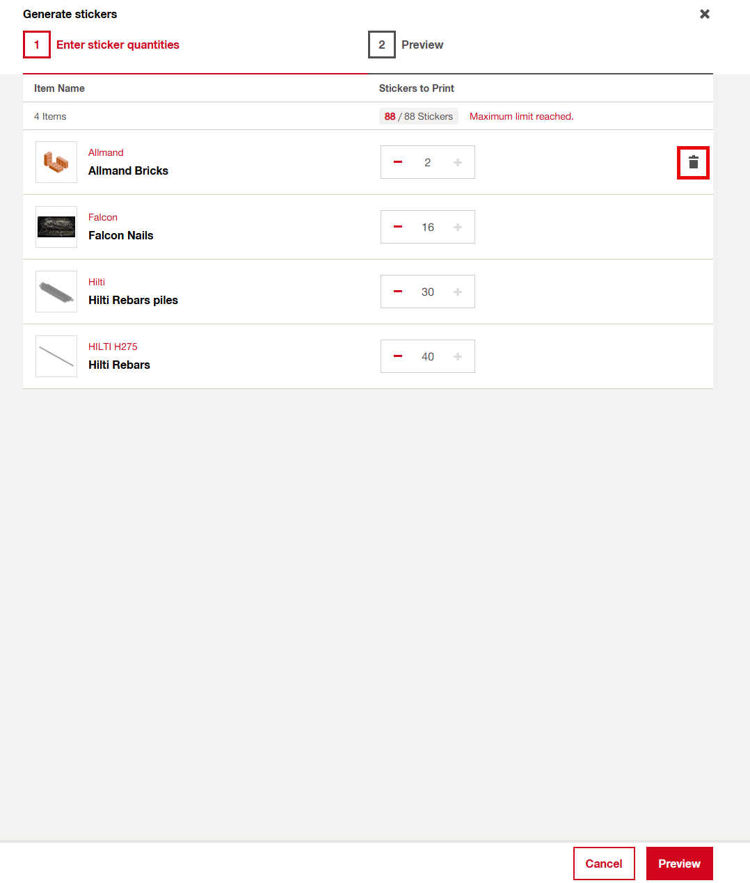

Krok 2
  • Możesz wybrać od 1 do 44 przedmiotów jednocześnie.
    • Jeśli wybierzesz więcej niż 44 przedmioty, przycisk Generuj Naklejki będzie wyszarzony, a pojawi się komunikat: 'Możesz wybrać maksymalnie 44 przedmioty do wygenerowania naklejek'.
  • Domyślnie tworzone są 2 naklejki dla każdego przedmiotu.
  • Możesz zwiększać lub zmniejszać liczbę naklejek dla każdego przedmiotu za pomocą przycisków + i –. Każdy przedmiot musi mieć co najmniej 1 naklejkę. (maksymalnie 88 naklejek na plik PDF).
Krok 3
  • Możesz usunąć dowolne przedmioty, których nie potrzebujesz.
    • Usunięte przedmioty są wykluczane z podglądu i pliku PDF.
    • Jeśli usuniesz przedmiot podczas tworzenia etykiet i potem anulujesz, ten przedmiot nie będzie już zaznaczony po powrocie do strony Pozycje Ilościowe.
    • Jeśli anulujesz, wrócisz do strony, z której rozpocząłeś. Twój wybór przedmiotów zostanie zachowany, z wyjątkiem usuniętych przedmiotów.

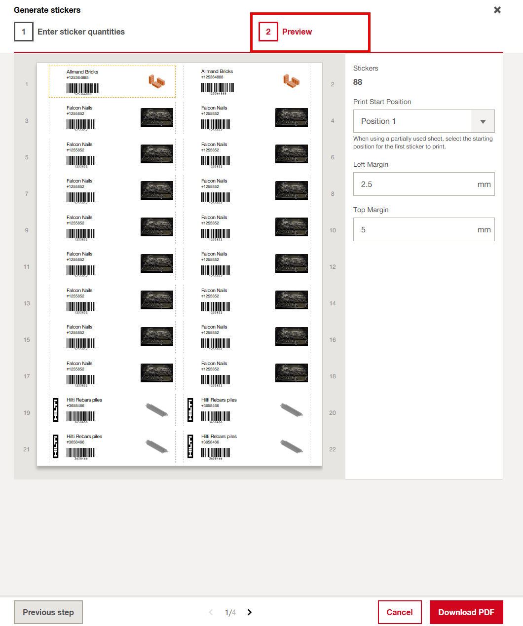

 Krok 4
  • Zawsze sprawdzaj podgląd przed drukowaniem i wykonaj wydruk testowy, gdy korzystasz z nowej drukarki lub arkusza etykiet.
Krok 5

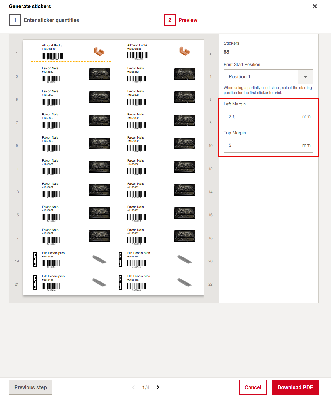

  • Ustawienia pozycji:
    • Możesz także dostosować liczbę naklejek oraz pozycję startową na arkuszu.
    • Wybierz pozycję startową od 1 do 21, aby rozpocząć drukowanie na częściowo używanych arkuszach etykiet (Jeśli pierwsze naklejki na arkuszu zostały już użyte, wybierz późniejszą pozycję startową, aby drukowanie rozpoczęło się od następnej dostępnej naklejki).
    • Etykiety mają standardowy rozmiar 100 mm × 25 mm i są dostępne w formacie PDF.

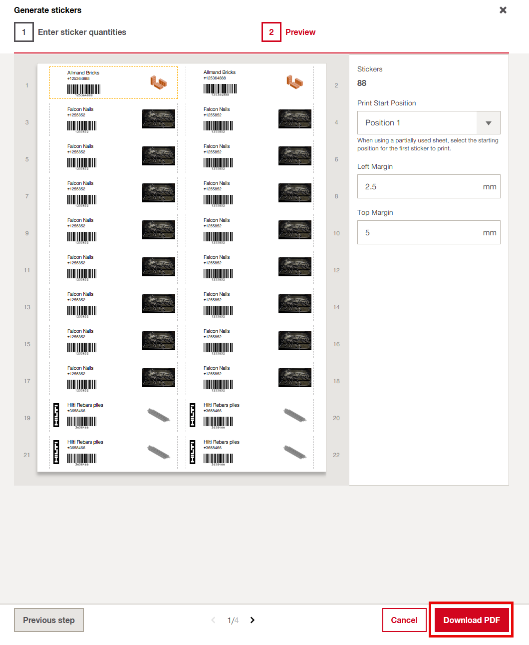

  • Ustaw marginesy:
    • Zachowaj marginesy (0 do 15 mm) dla lepszego wyrównania.
    • Wartości domyślne: margines lewy 2,5 mm, margines górny 5 mm.
    • Jeśli wpiszesz wartość marginesu poza zakresem 0–15 mm lub pozostawisz pole puste, pojawi się komunikat o błędzie, a przycisk Pobierz PDF zostanie wyłączony do czasu poprawienia.
Uwaga: Zmiana wartości marginesów nie aktualizuje podglądu. Ustawione marginesy zostaną zastosowane podczas pobierania pliku PDF.
Krok 6
  • Pobierz PDF: Kliknij Pobierz PDF.

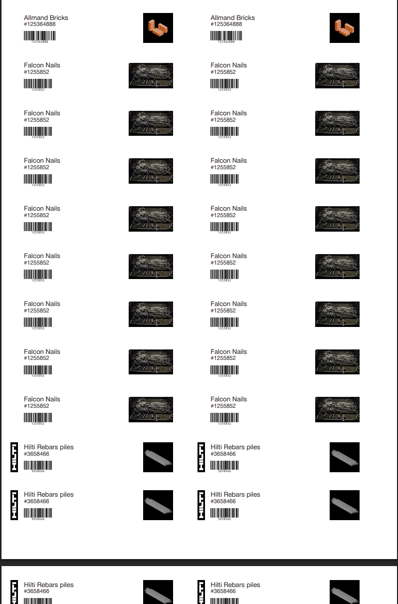

  • Drukuj w rzeczywistym rozmiarze.
    • Jeśli etykiety nie są wyrównane z arkuszem naklejek, najpierw upewnij się, że drukujesz w rzeczywistym rozmiarze bez opcji „Dopasuj do strony”. Wykonaj wydruk testowy przed dostosowaniem marginesów.
  • Nie używaj opcji „Dopasuj do strony” i wykonaj wydruk testowy, jeśli to konieczne.

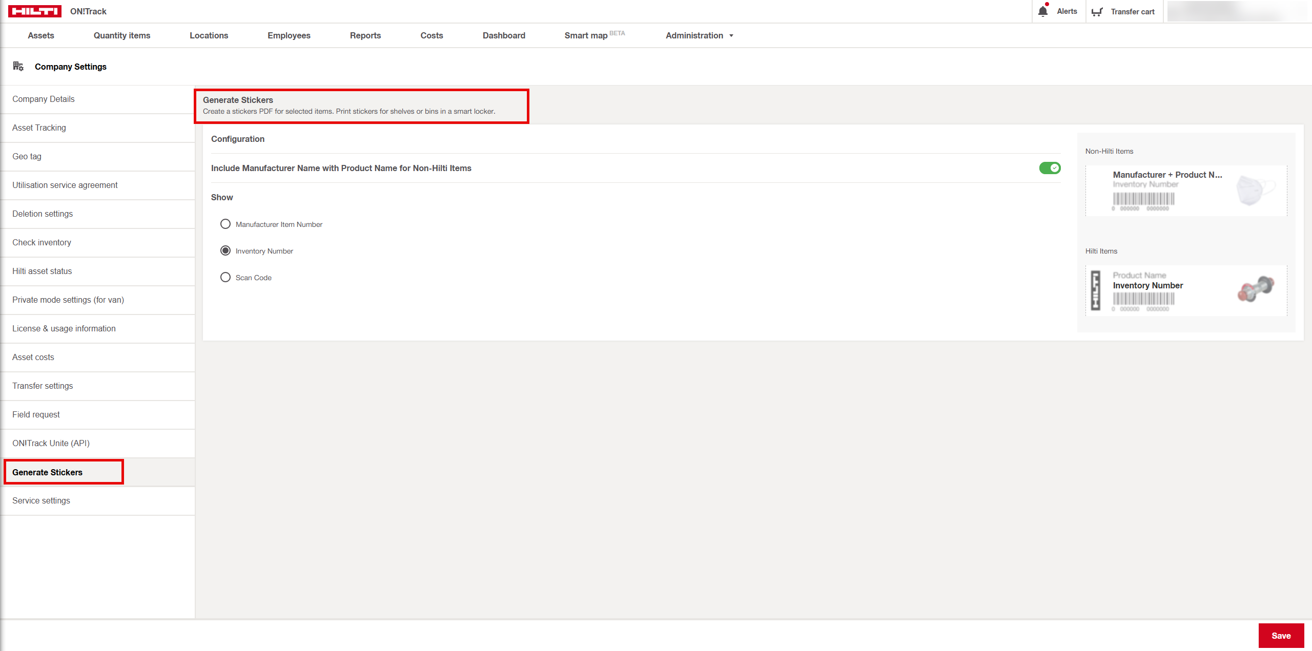

Ustawienia firmy
Gdzie znaleźć Ustawienia Firmy
  • Przejdź do Ustawień Firmy.
  • Kliknij na Generowanie Naklejek.
Jeśli wybrany identyfikator (np. Kod Skanowania) jest pusty dla danego przedmiotu, system automatycznie użyje kolejnego dostępnego identyfikatora (Numer Inwentarzowy lub Numer Producenta).
Po zapisaniu te ustawienia obowiązują wszystkich użytkowników w Twojej firmie.
Administratorzy mogą kontrolować:
  • Dodawanie szczegółów przedmiotu producenta obok nazwy produktu dla przedmiotów nie-Hilti.
  • Zastępowanie numeru przedmiotu numerem producenta, numerem inwentarzowym lub kodem skanowania.
