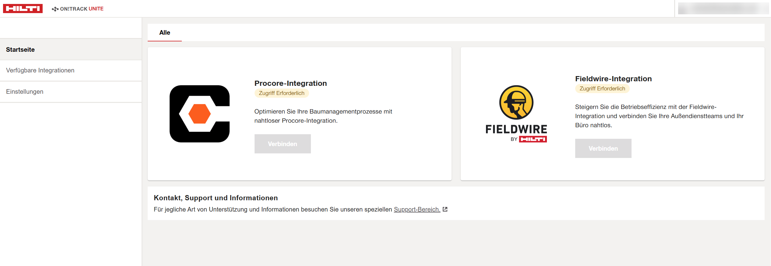

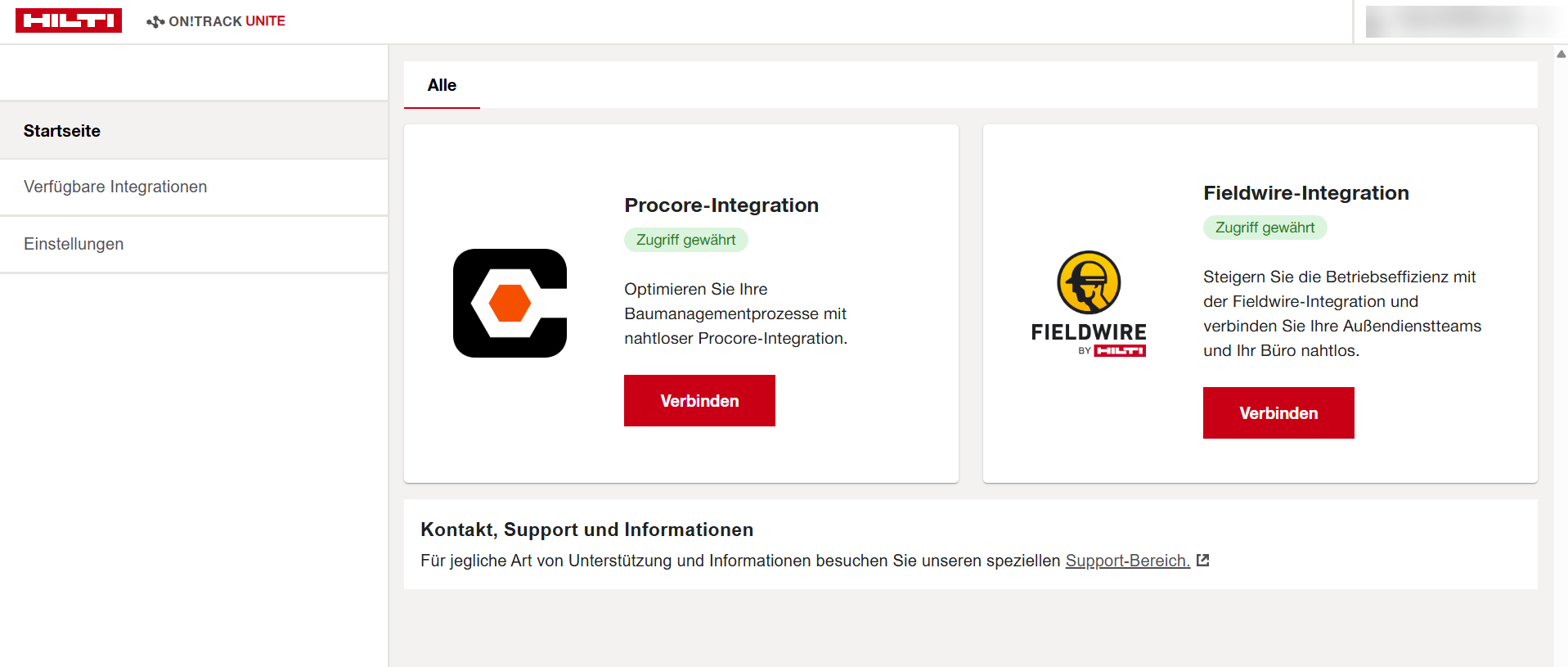

Auf der Startseite werden alle verfügbaren Integrationen (Konnektoren) im "Built for You"-Portal (B4U) mit Zusatzinformationen angezeigt:
Zugang erforderlich:  Der Zugang zu dieser Integration ist eingeschränkt. Um Zugang zu beantragen, kontaktieren Sie bitte das Hilti Support Team. Die Schaltfläche "Verbinden" bleibt deaktiviert, bis der Zugriff gewährt wird.
Zugang gewährt: Sobald der Zugang gewährt wurde, erscheint diese Information in grün und die Schaltfläche "Verbinden" ist aktiv. Um fortzufahren, klicken Sie auf die Schaltfläche "Verbinden", um die Verbindung herzustellen.

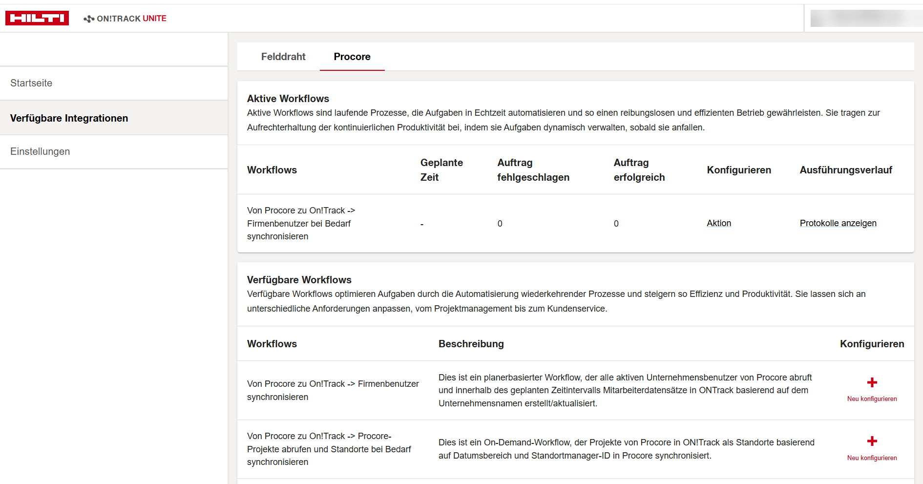

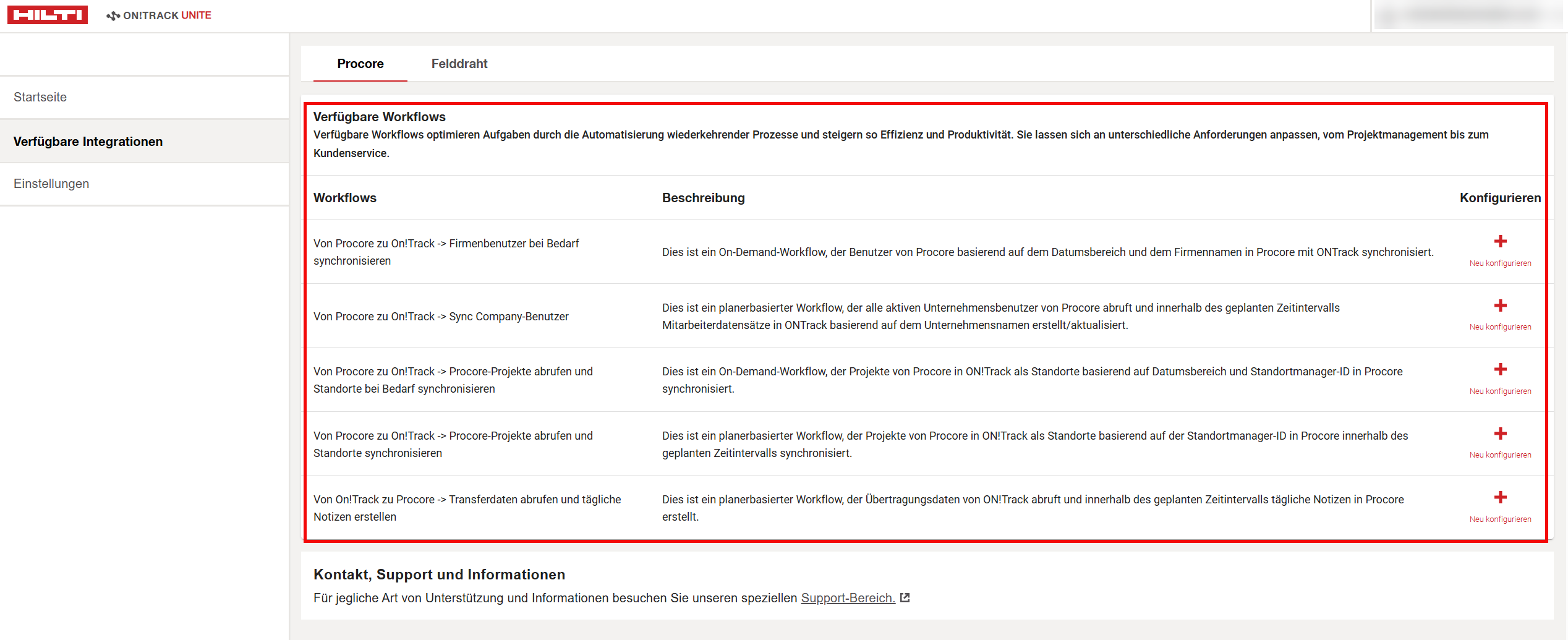

Auf dieser Seite werden alle verfügbaren Workflows für die ausgewählte Integration angezeigt. Um zu beginnen, klicken Sie einfach auf die Schaltfläche "Neu konfigurieren", siehe unten.
Bitte beachten Sie, dass die Schaltfläche "Neu konfigurieren" nur aktiviert wird, wenn die folgenden Voraussetzungen erfüllt sind:
Für die angeforderte Integration (Connector) wurde erfolgreich eine Verbindung hergestellt.
Es wurde eine Verbindung mit dem ON!Track Connector über die Seite "Einstellungen" hergestellt.

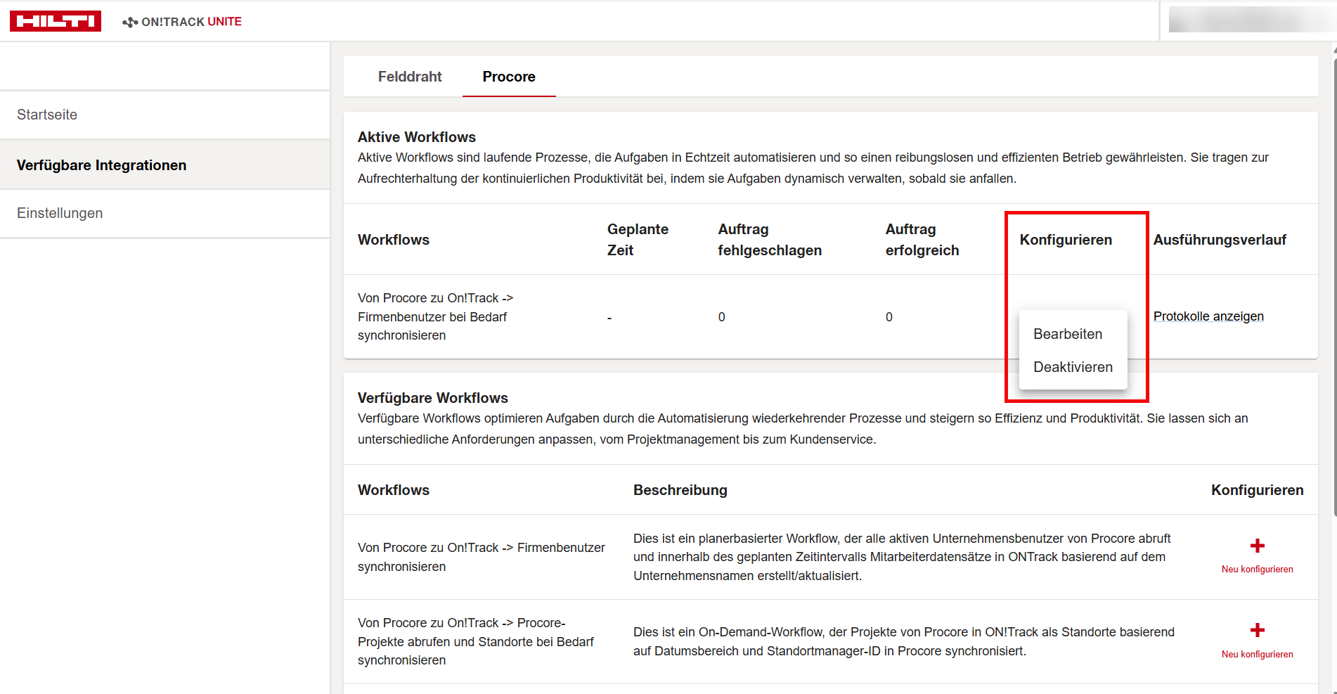

Aktive Workflows
In diesem Abschnitt auf der Seite "Verfügbare Integrationen" werden die vom Benutzer konfigurierten Arbeitsabläufe angezeigt.
Für jeden aktiven Workflow stehen zwei Vorgänge zur Verfügung. Klicken Sie auf "Aktion", um auf die folgenden Optionen zuzugreifen:
  • Bearbeiten: Aktualisiert die Workflow-Konfiguration.
  • Deaktivieren: Deaktiviert den Workflow. Nach der Deaktivierung wird dieser nicht mehr im Abschnitt "Aktive Workflows" angezeigt, kann aber über den Abschnitt "Verfügbare Integrationen" wieder neu konfiguriert werden.
Hinweis: Der Abschnitt Aktive Workflows ist erst sichtbar, wenn mindestens ein Workflow erfolgreich konfiguriert wurde.

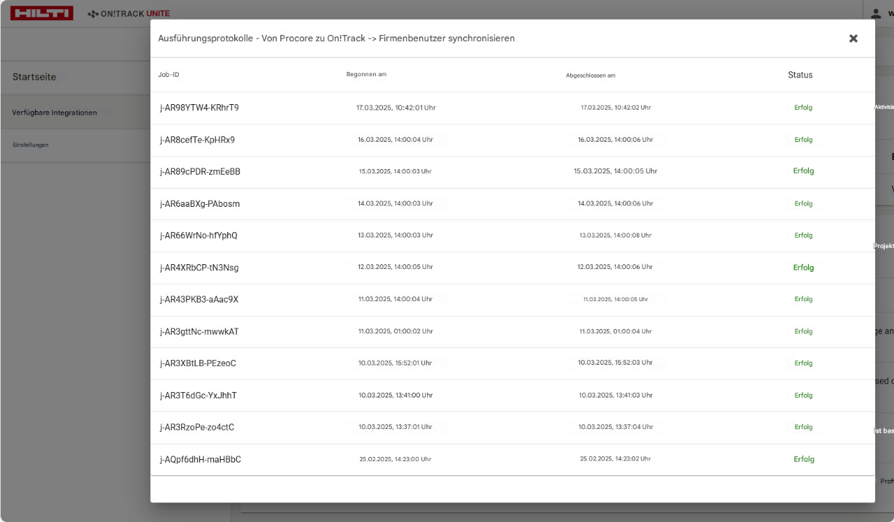

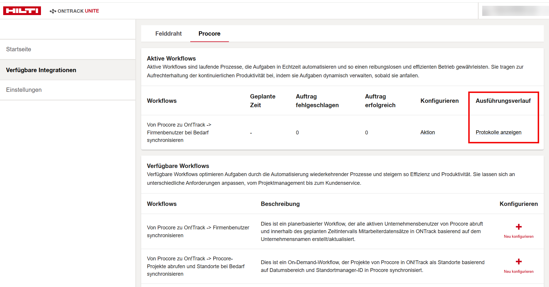

Ausführungsprotokolle:
Auf dieser Seite wird der Verlauf der Aführungen für jeden Workflow angezeigt, der über den Link "Protokolle anzeigen" im Abschnitt "Aktive Workflows" zugänglich ist.

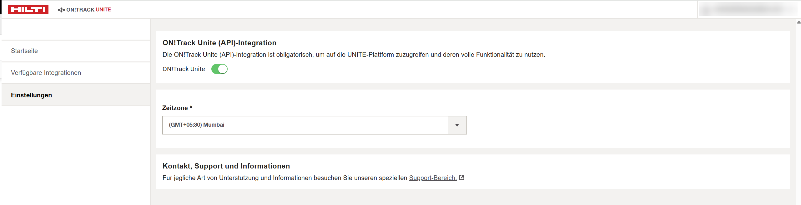

Diese Seite umfasst die folgenden Elemente, die konfiguriert werden müssen, sobald der Benutzer Zugang zur gewünschten Integration erhält:
ON!Track Unite: Diese Schaltfläche stellt eine Verbindung mit Hilti ON!Track her und muss vor der Konfiguration von Workflows aktiviert werden.
Zeitzone: Um die korrekte Funktion zu gewährleisten, muss die Zeitzone vor der Konfiguration von Workflows angegeben werden. Die Arbeitsabläufe werden entsprechend der ausgewählten Zeitzone ausgeführt.
