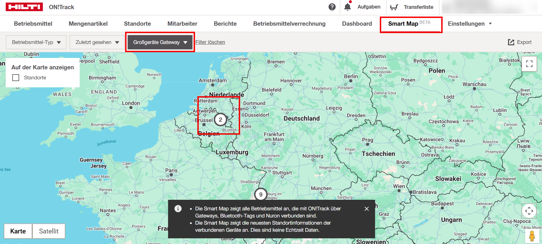

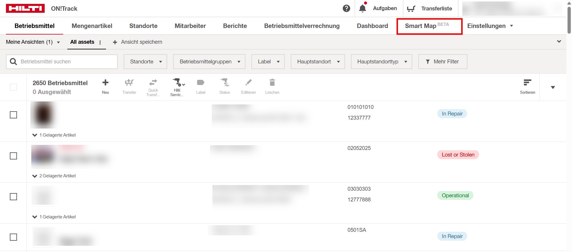

  • Wählen Sie auf dem Bildschirm die Registerkarte Smart Map.

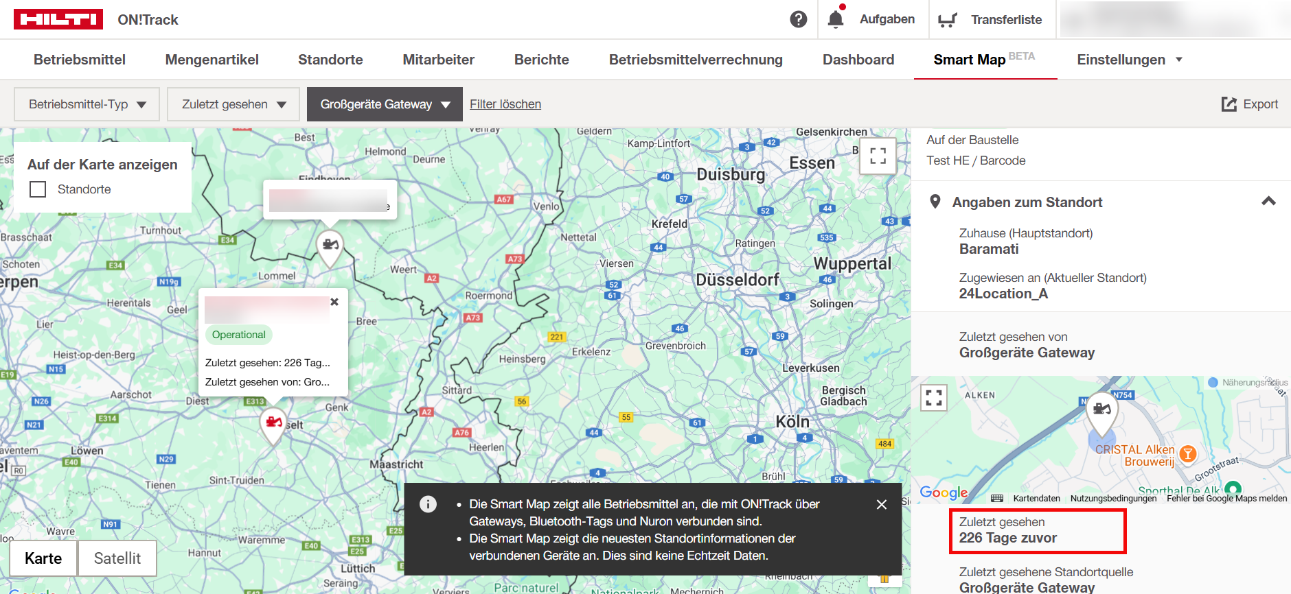

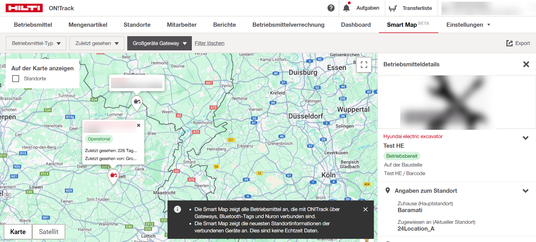

  • Wählen Sie die zuletzt gesehene Quelle aus und zoomen Sie in die Karte, um den gewünschten Ort zu finden.
  • Wählen Sie das gewünschte Betriebsmittel aus, um seine Details anzuzeigen.

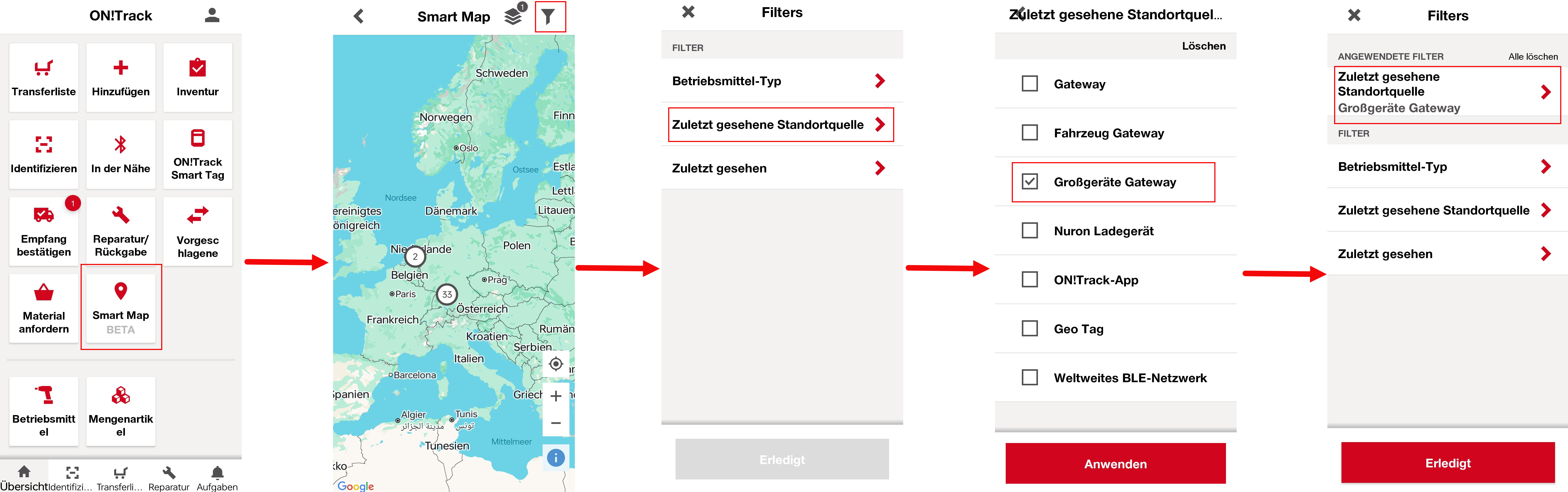

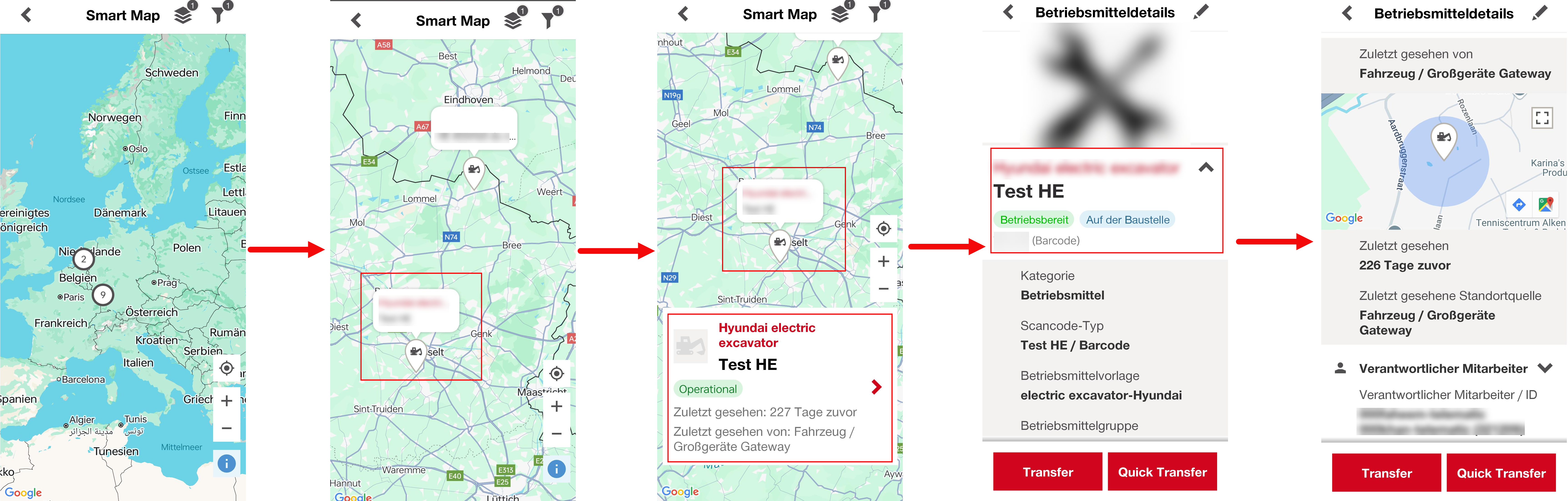

  • Öffnen Sie Smart Maps, klicken Sie auf die Filteroption, wählen Sie die zuletzt gesehenen Standortquellen-Filter, wählen Sie Nuron Ladegerät (für diesen Artikel), klicken Sie auf "Anwenden" und wählen Sie dann "Erledig".
  • Nachdem Sie den Filter angewendet haben, zoomen Sie hinein, wählen Sie das gewünschte Betriebsmittel aus und zeigen Sie dessen Details an.
