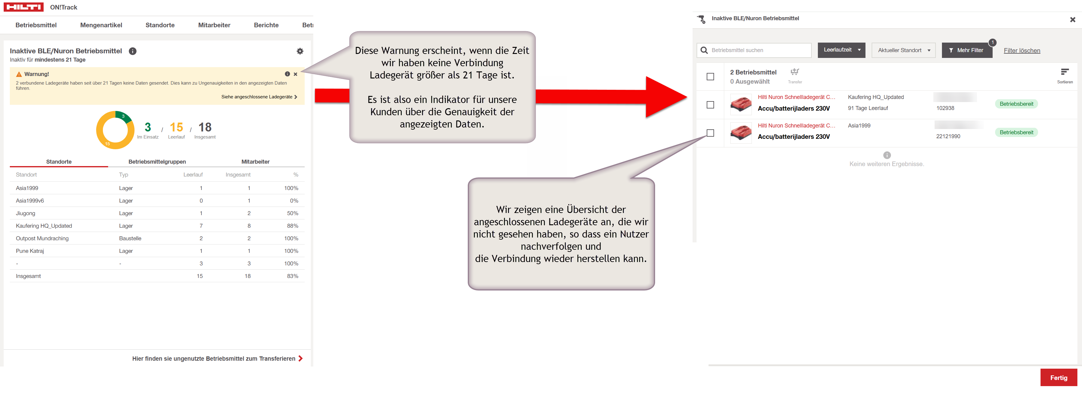

Die Ladegerät-Warnung in den Inaktiven Betriebsmitteln zeigt an, dass einige angeschlossene Ladegeräte seit über 21 Tagen keine Daten mehr gesendet haben.
Der kritischste Grund für Datenungenauigkeiten ist, wenn Ladegeräte keinen Netzempfang haben oder das CDM-Modul entfernt wird.

  • Klicken Sie auf "Angeschlossene Ladegeräte anzeigen", um den Status der Ladegeräte zu überprüfen.
  • Untersuchen Sie
    • Bedingung 1 - ob Ladegeräte auf Lager sind (und inaktiv sein sollten).
    • Bedingung 2 - befindet sich irgendwo und wird verwendet (sollte Daten senden)
  • Wird die zweite Bedingung bestätigt, vergewissern Sie sich, dass der Standort Empfang hat und dass das CDM ordnungsgemäß an das Ladegerät angeschlossen ist.
  • Wenn keiner dieser Schritte das Problem löst, wenden Sie sich bitte an den Hilti Support.
