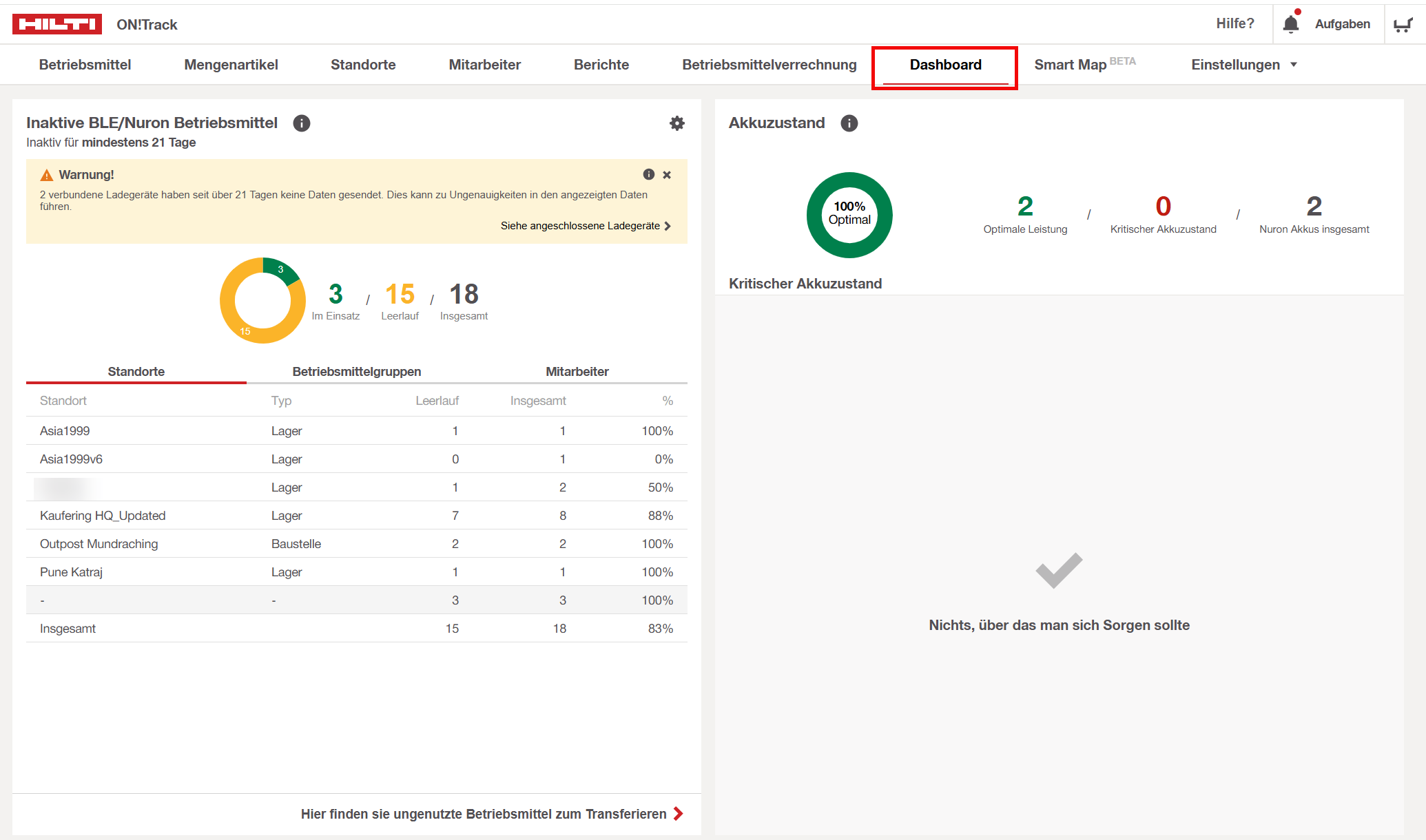

Die Übersicht über inaktive BLE / Nuron Betriebsmittel ist nur über das Dashboard verfügbar. Das Dashboard ist für Lite- und Pro-Benutzer unbeschränkt verfügbar, für ON!Track Ready Nutzer ist eine 30-Tage-Testversion verfügbar.
  • Klicken Sie in der oberen Navigationsleiste auf die Registerkarte "Dashboard".

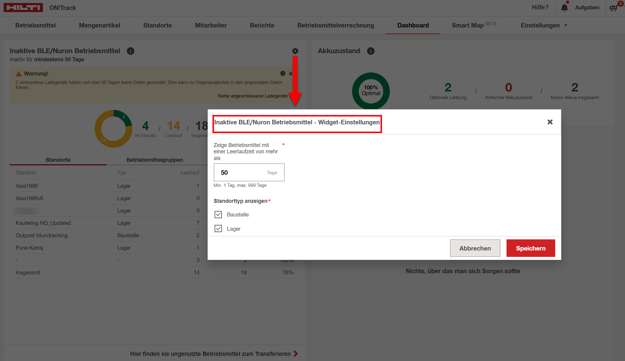

  • Klicken Sie auf dem Dashboard auf das Einstellungslogo und suchen Sie "Unverfolgte Assets".
    • Die Liste der georteten Betriebsmittel im Leerlauf enthält Betriebsmittel, die seit mehr als X Tagen im Leerlauf sind.
    • Fügen Sie die minimale und maximale Leerlaufzeit (in Tagen) hinzu.
    • Wählen Sie den gewünschten Ortstyp aus.
    • Klicken Sie auf Speichern.
Siehe dazu das folgende Beispiel.

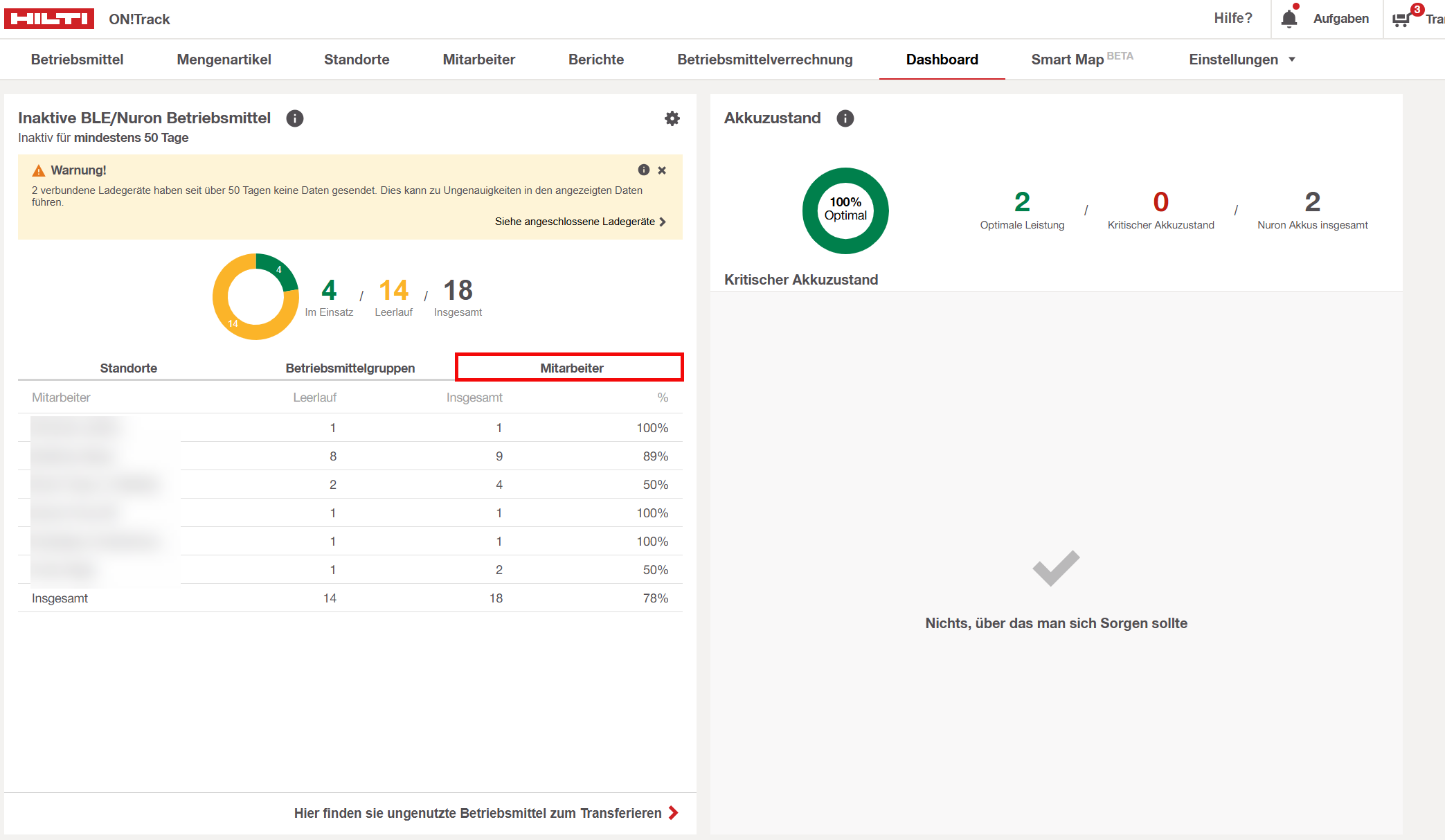

  • Gehen Sie wie folgt vor, um zu sehen, welchen Angestellten/Arbeitern Vermögenswerte zugeordnet sind:
    • Klicken Sie auf "Mitarbeiter".
    • In dieser Ansicht werden die Werkzeuge als aktiv, inaktiv oder insgesamt kategorisiert, und ihre Verhältnisse werden nach den Namen der Mitarbeiter gruppiert.

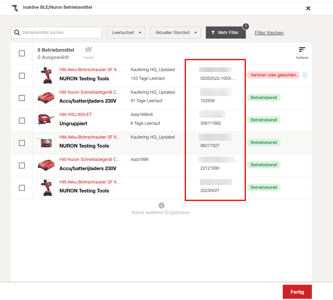

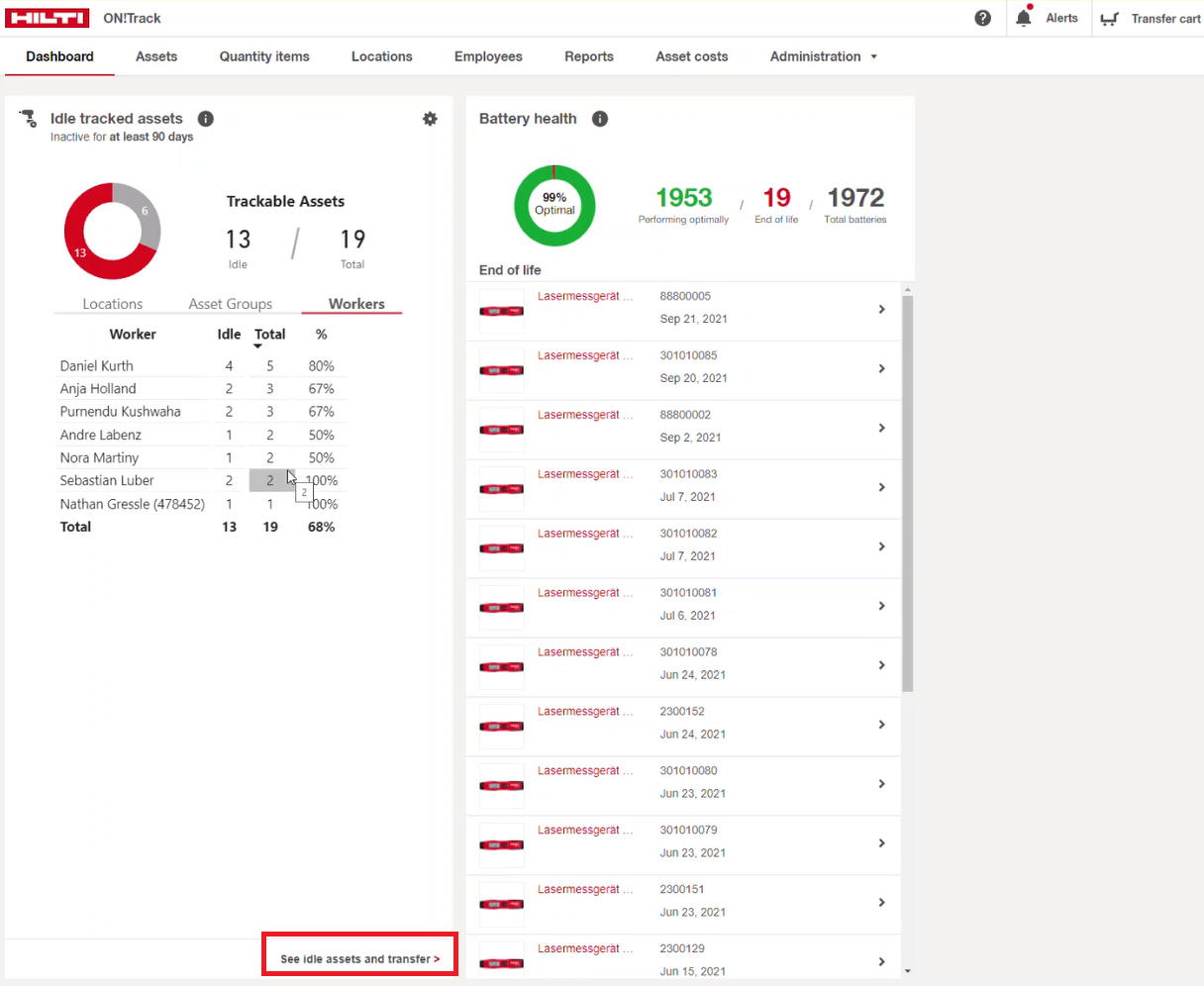

  • Klicken Sie auf "Ausgewählte ungenutzte Vermögenswerte anzeigen und übertragen" unterhalb der Tabelle, um eine detaillierte Liste der ungenutzten oder gehorteten Werkzeuge aufzurufen, die diesem Mitarbeiter zugeordnet sind.
  • Um sich auf einen bestimmten Mitarbeiter zu konzentrieren, klicken Sie auf dessen Namen in der Liste.
Liste der einzelnen ungenutzten und gehorteten Werkzeuge eines bestimmten Mitarbeiters, einschließlich weiterer Details, wie Name des Mitarbeiters, Seriennummer und Werkzeugstatus. Von hier aus können Betriebsmittel transferiert werden.
