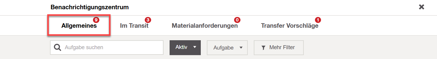

    • Klicken Sie auf das Glockensymbol in der oberen rechten Ecke, um das Benachrichtigungszentrum aufzurufen.
    • Navigieren Sie zur Registerkarte "Allgemeines", um die Warnmeldungen anzuzeigen.
    • Verwenden Sie je nach Sucheranfrage und Betriebsmittel-Typ das Dropdown-Symbol auf der rechten Seite, um schnelle Aktionen durchzuführen

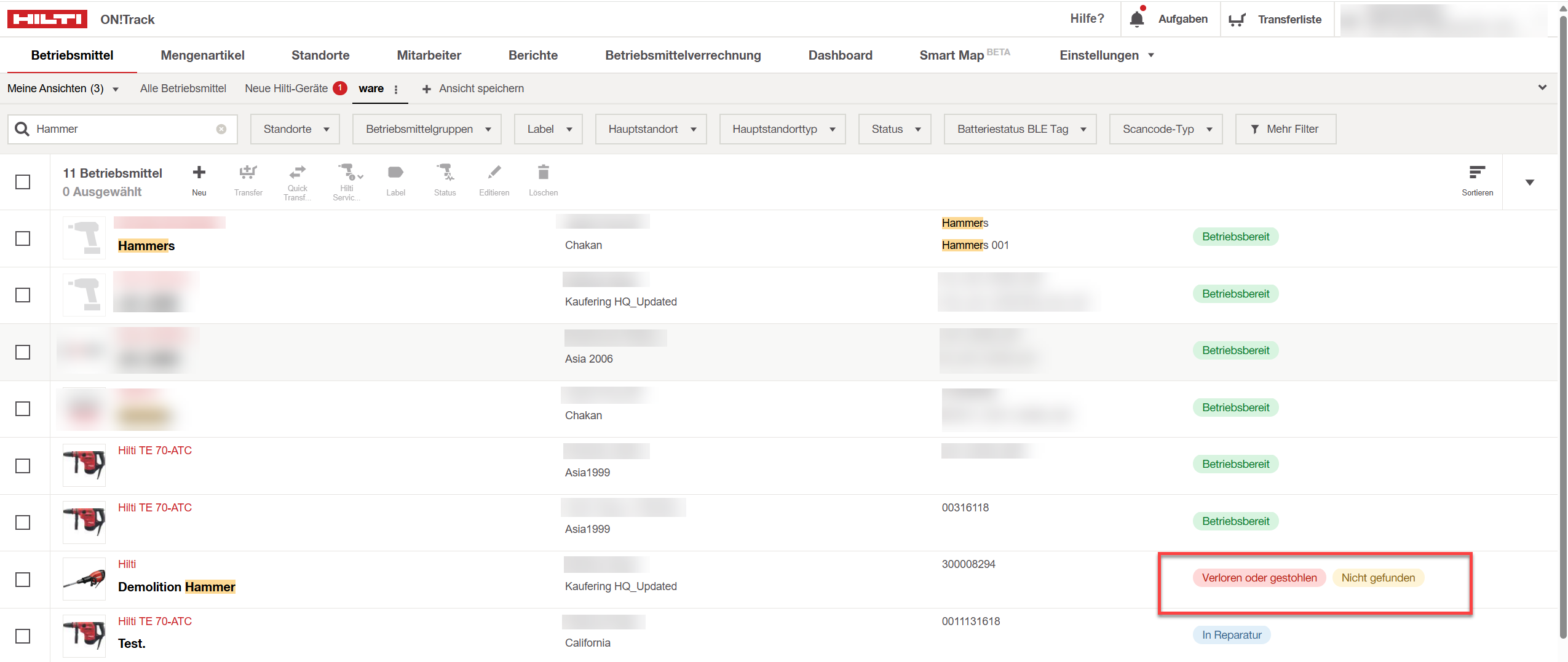

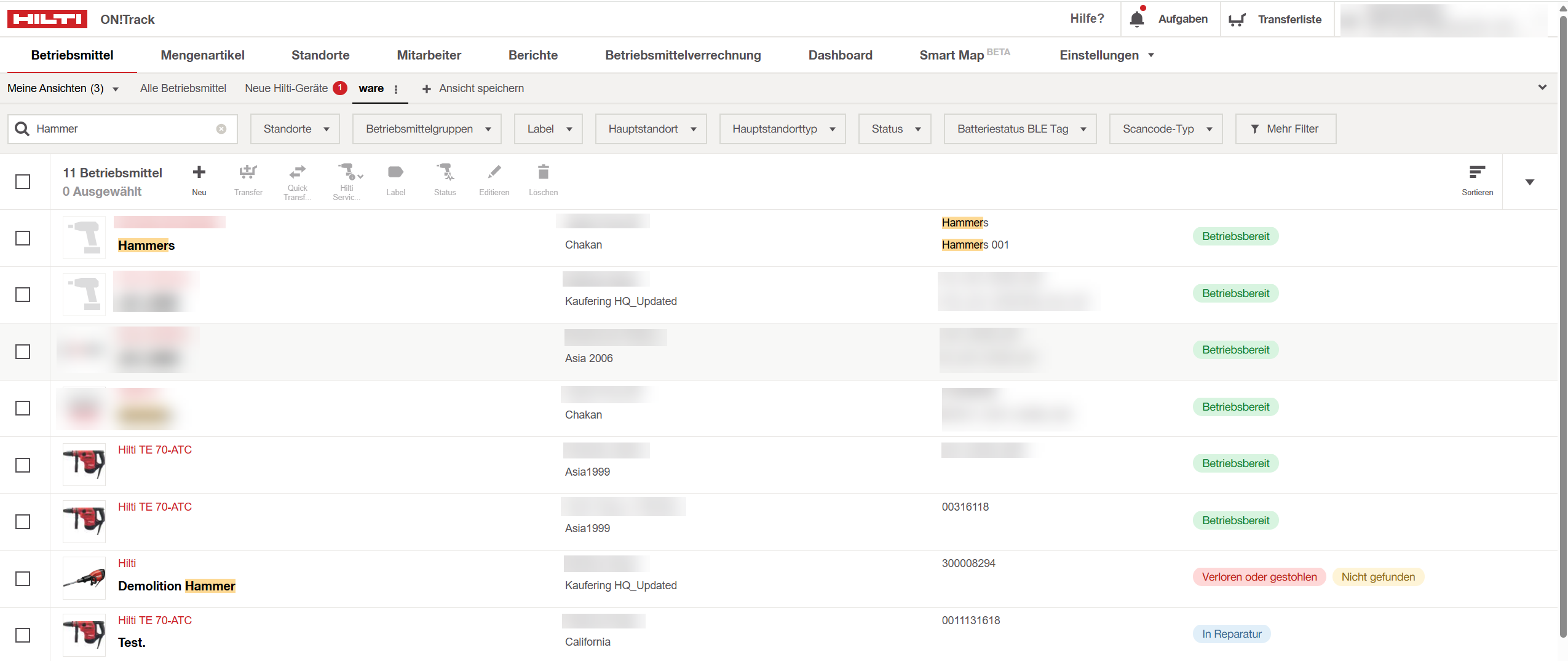

      • Gehen Sie auf die Registerkarte "Betriebsmittel" auf und suchen Sie nach dem betreffenden Betriebsmittel.
      • Überprüfen Sie das Label neben dem Betriebsmittestatus für das Suchergebnis. Sie können dazu auch den Filter "Betriebsmittelstatus" verwenden.
      • Wurde das Geräte nach 28 Tagen nicht gefunden, erhält es neben dem Label "Verloren/Gestohlen" auch das Label "Nicht gefunden"
