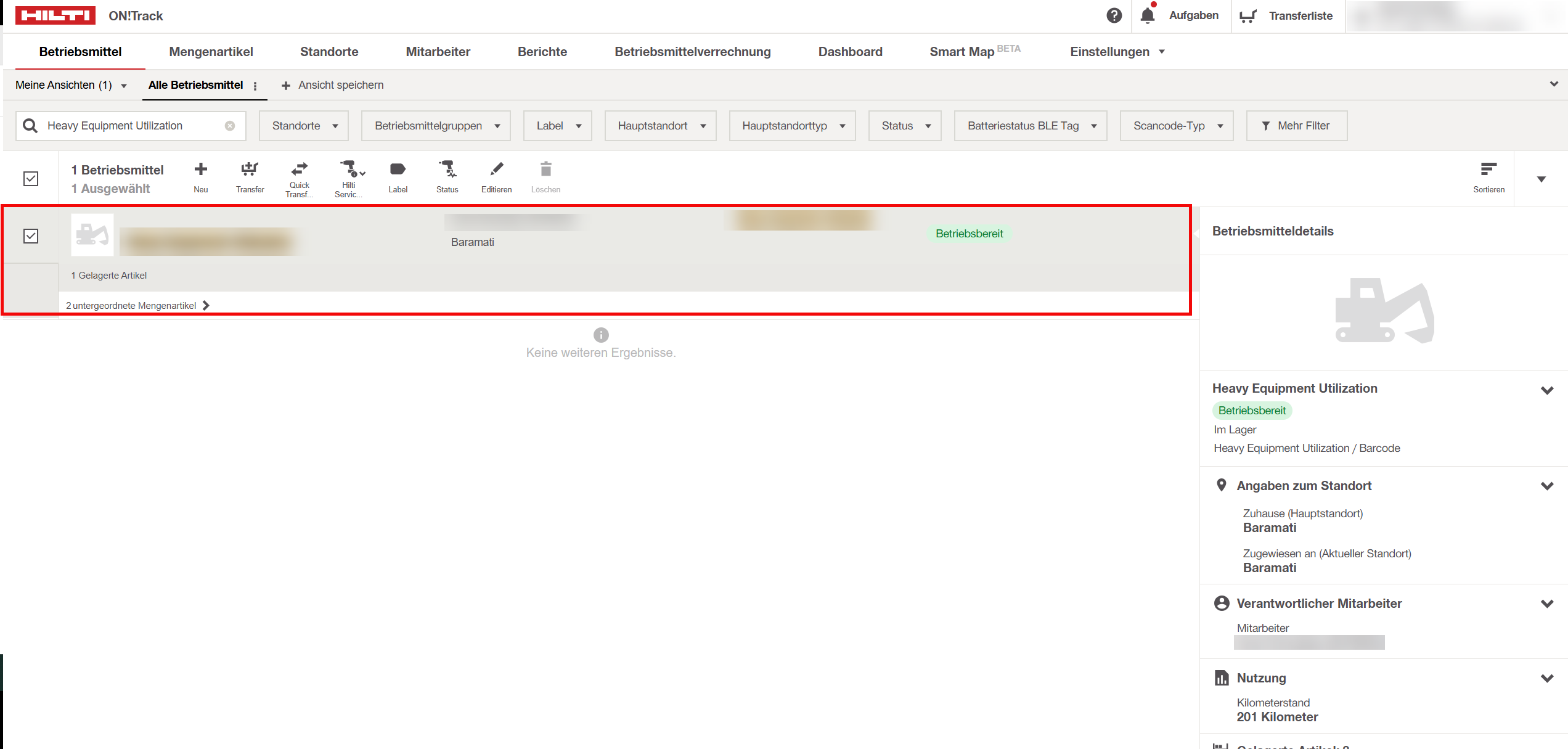

- Klicken Sie auf die Registerkarte Betriebsmittel und suchen Sie nach dem gewünschten Großgerät.

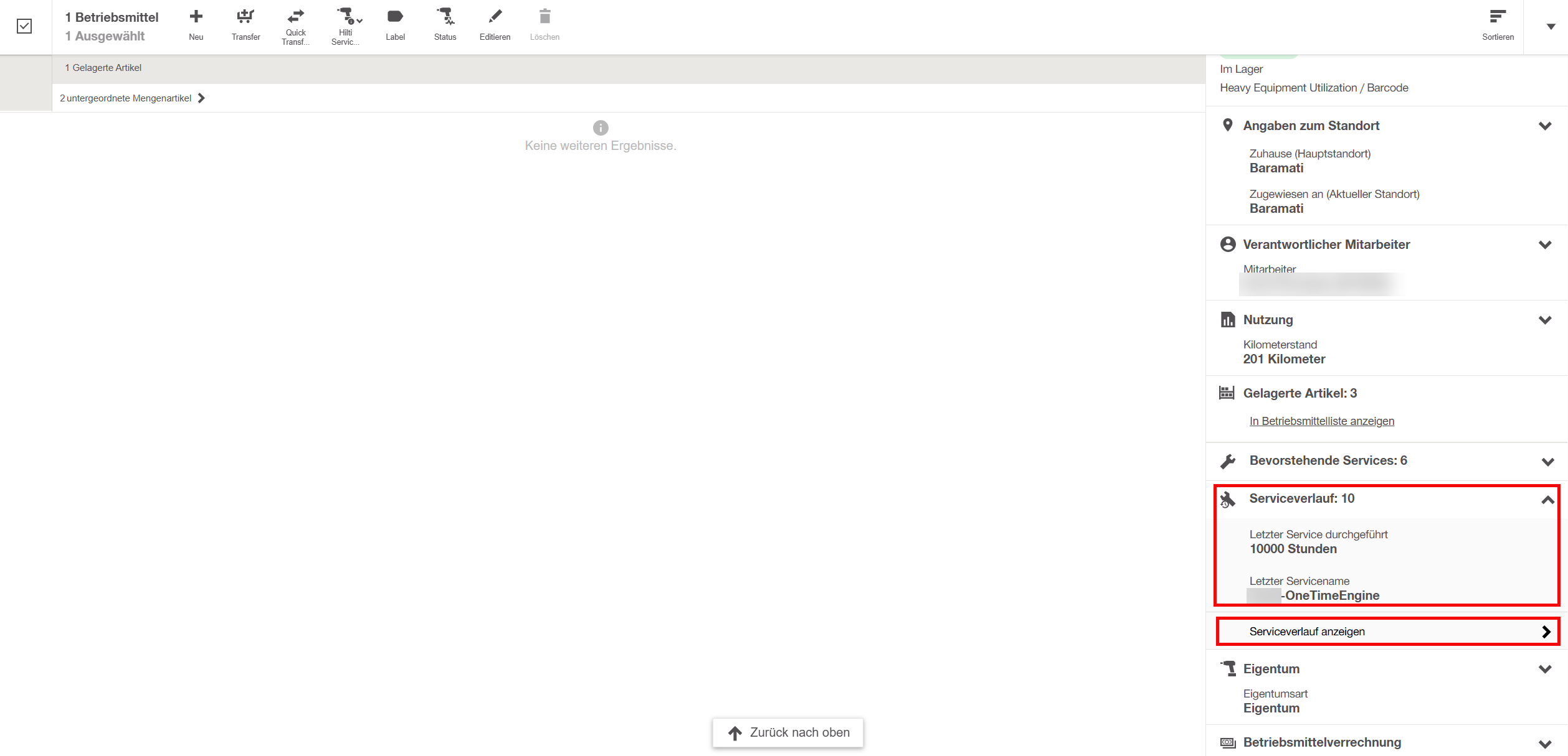

- Blättern Sie im Bereich Betriebsmittel-Details nach unten und klicken Sie auf den Serviceverlauf.

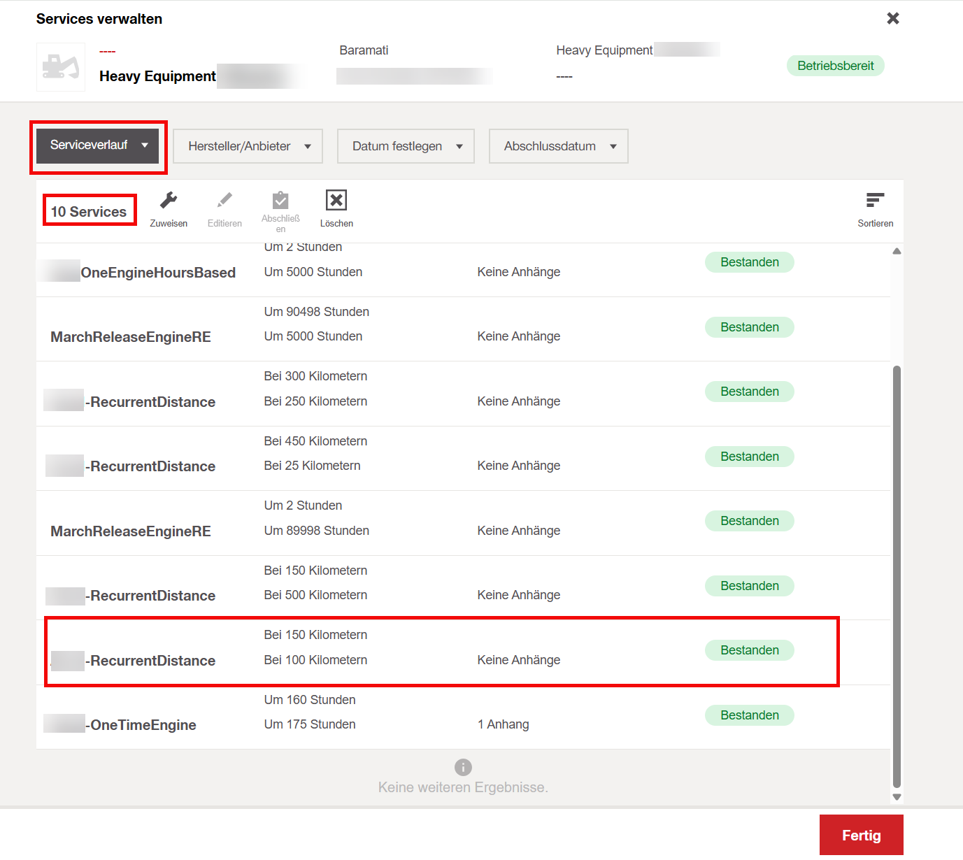

- Verwenden Sie die Dropdown-Liste, um den "Serviceverlauf" anzuzeigen. Suchen Sie den aktuelle Service eines Serviceverlaufes der bereits abgeschlossen wurde. Klicken Sie auf "Bestanden".

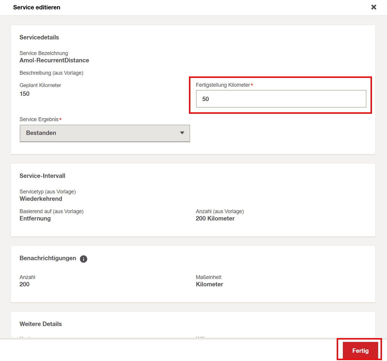

Aktualisieren Sie alle Informationen, z. B. die Kilometerzahl, um den Serviceverlauf zu bearbeiten, und klicken Sie zum Abschluss auf "Fertig".
- Hinweis - Wenn Sie "Fertigstellung Kilometer" oder "Fertigstellung Stunden" für den letzten abgeschlossenen Fall eines Serviceverlaufs bearbeiten, wird der Zeitplan für den nächsten Fall dieses Services entsprechend der Änderung aktualisiert.

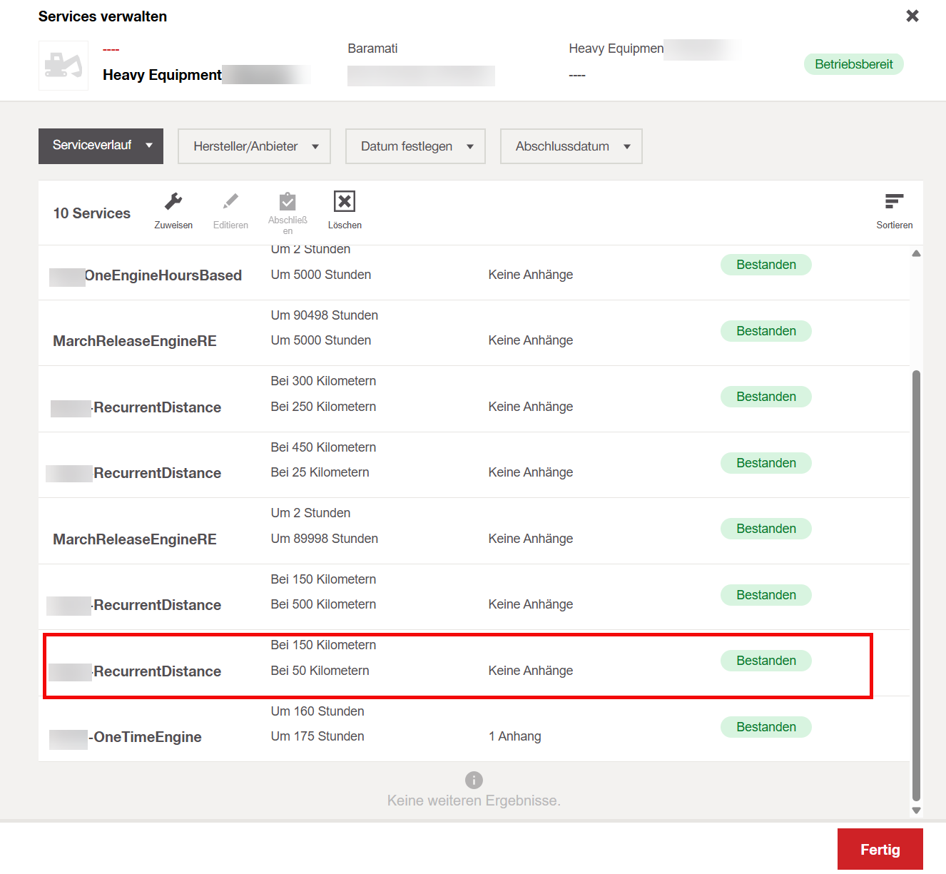

- Sie finden den geänderten Service unter "Serviceverlauf".
