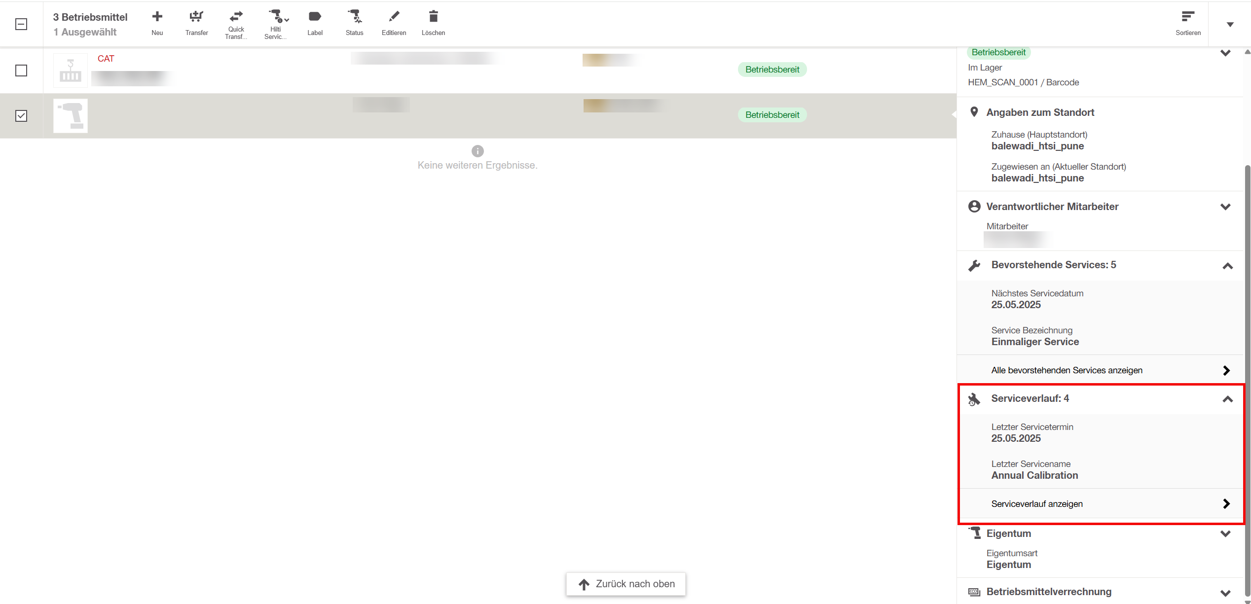

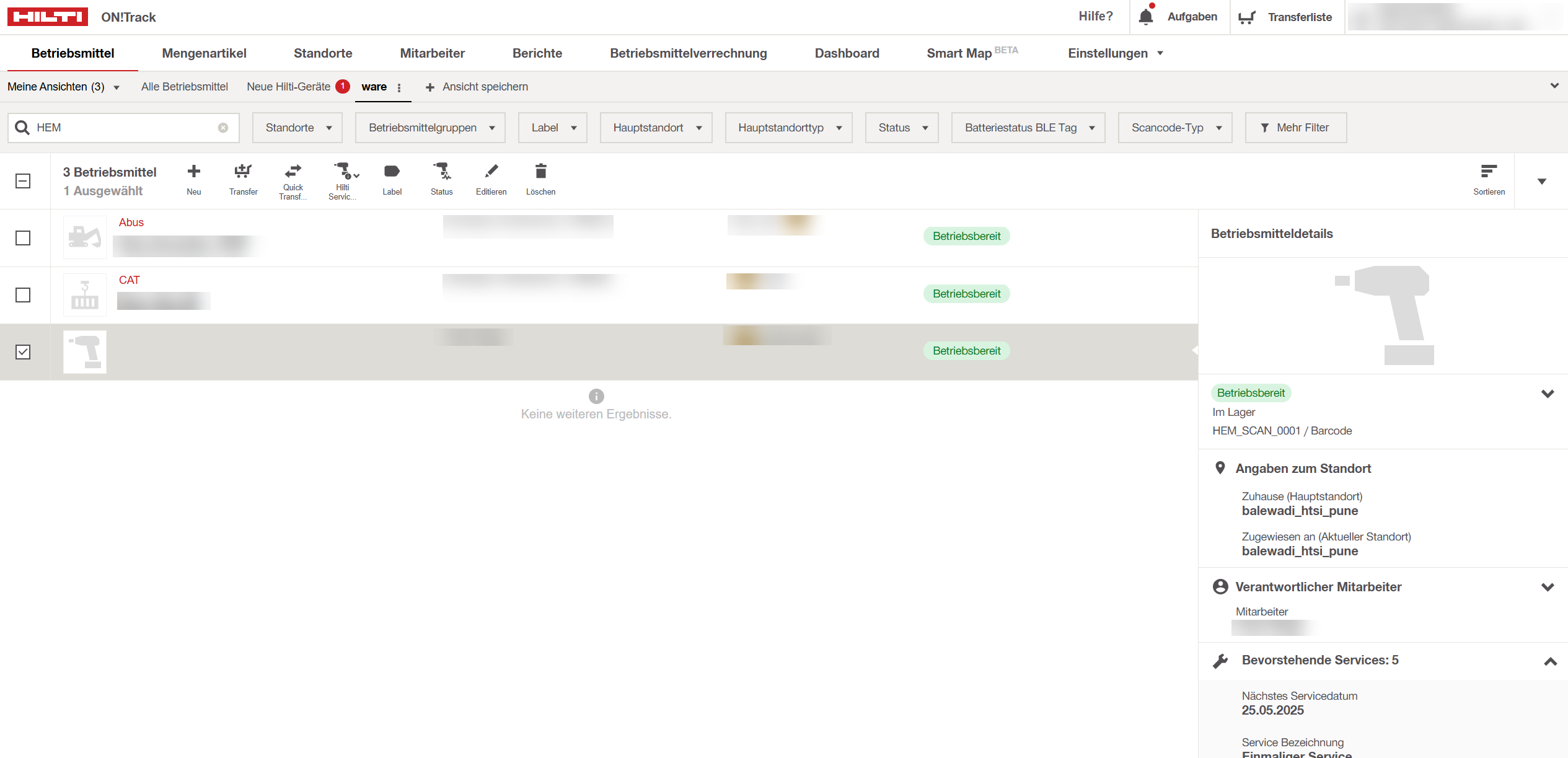

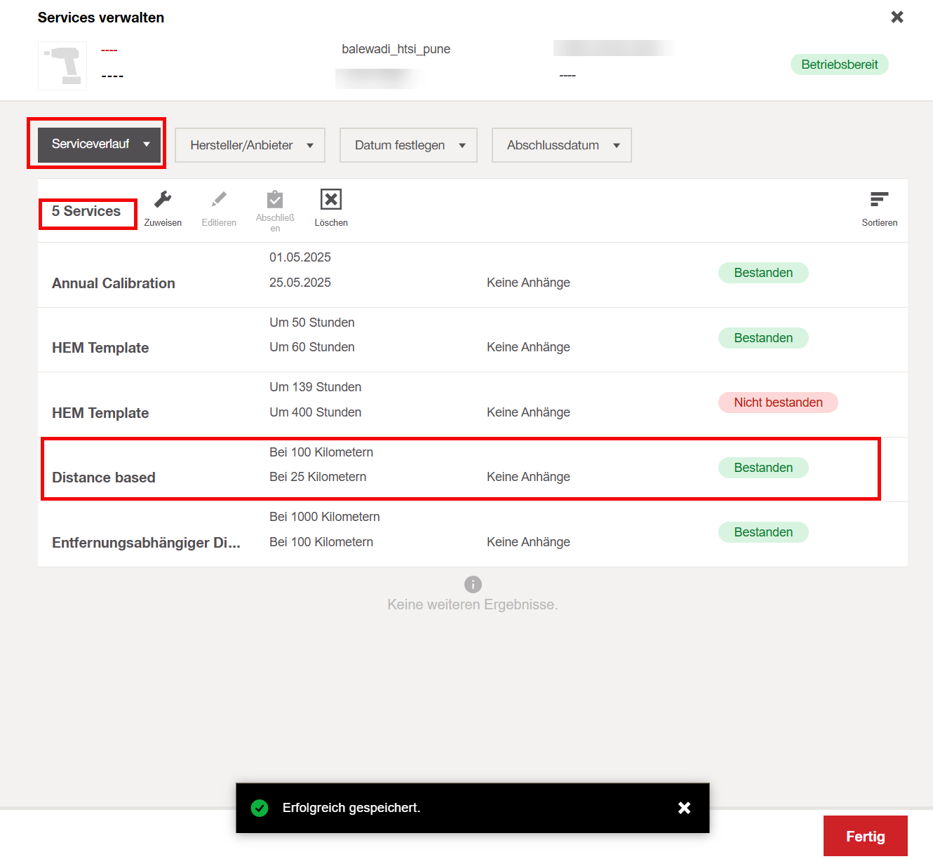

  • Klicken Sie auf die Registerkarte Betriebsmittel und suchen Sie nach dem gewünschten Großgerät.
  • Blättern Sie im Bereich Betriebsmittels-Details nach unten und klicken Sie auf die  "Serviceverlauf".

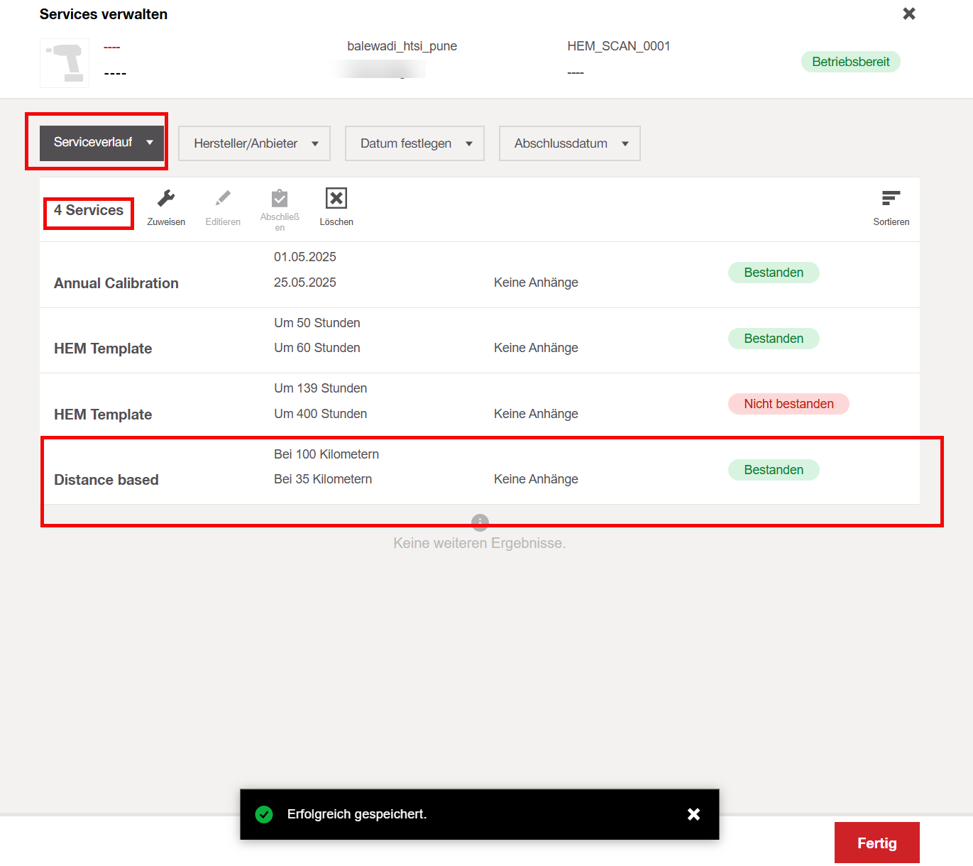

  • Verwenden Sie die Dropdown-Liste, um entweder "Serviceverlauf" oder "Bevorstehende Services" anzuzeigen.

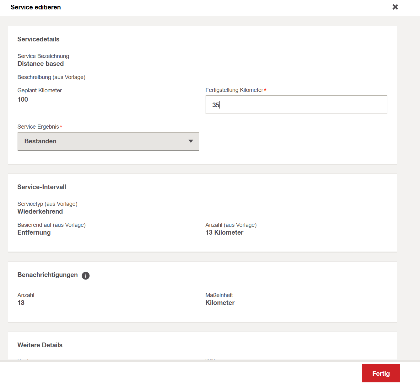

    • Wechseln Sie in der Dropdown-Liste "Serviceverlauf" aus und wählen Sie den gewünschten Service aus. Öffnen Sie ihn und klicken Sie auf "Bearbeiten", um den Bearbeitungsvorgang zu starten..
  • Aktualisieren Sie die Kilometerzahl und klicken Sie zum Abschluss auf "Fertig".
  • Sie finden den geänderten Dienst unter "Serviceverlauf".
  • Aktualisieren Sie den Wert der abgeschlossenen Kilometer für den letzten Vorgang.

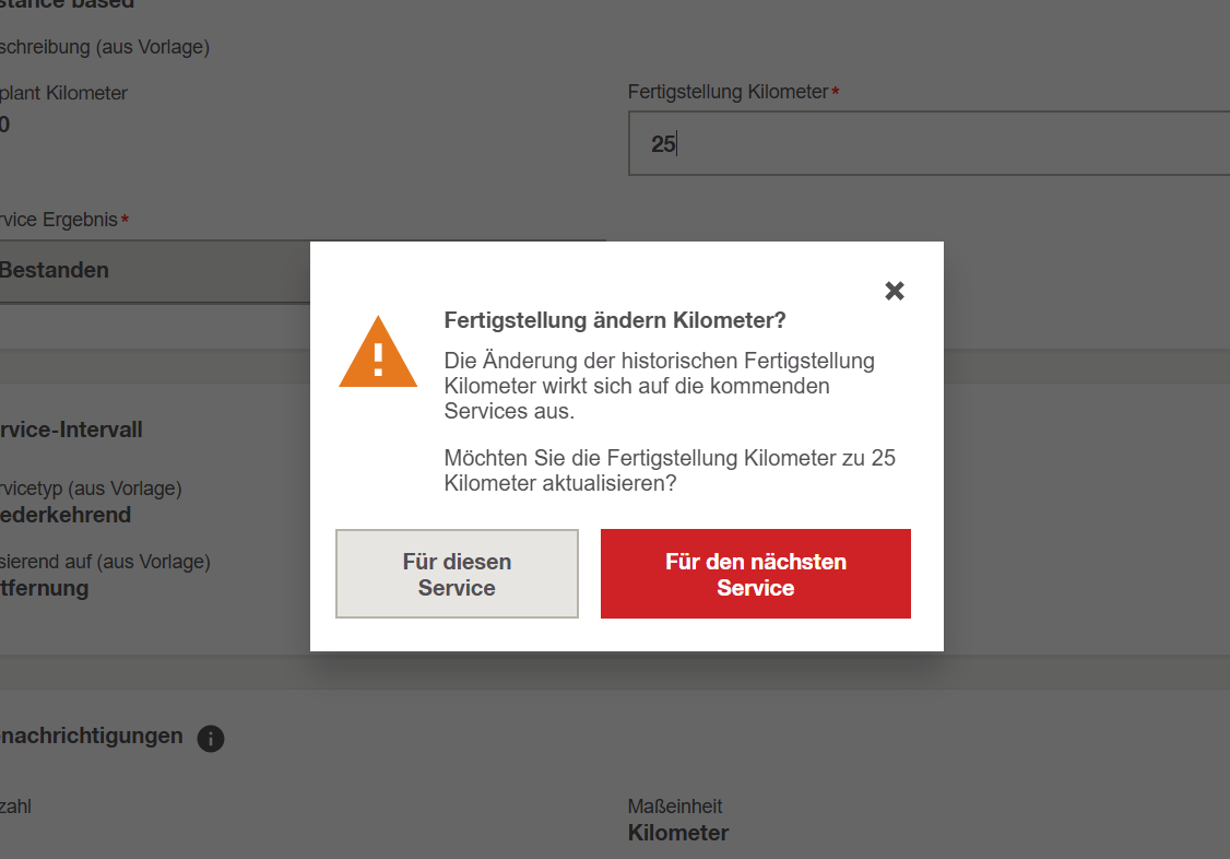

  • Wenn der Benutzer auswählt, dass die "Für diesen bestehenden Service" aktualisiert werden sollen, dann wird diese Änderung entsprechend im System reflektiert.
  • Wählt der Benutzer Aktualisierungen "Für den nächsten Service", dann bleibt der kommende Vorgang gemäß dem ursprünglichen Zeitplan.
  • Klicken Sie hier auf die Option "Für den nächsten Service" und dann auf "Zuordnen".

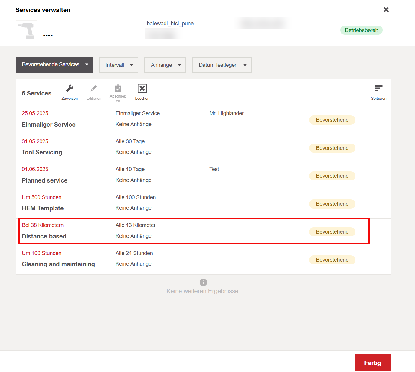

  • Sie werden sehen, dass der Service sowohl in den abgeschlossenen Services als auch in den bevorstehenden Services aktualisiert wird.
