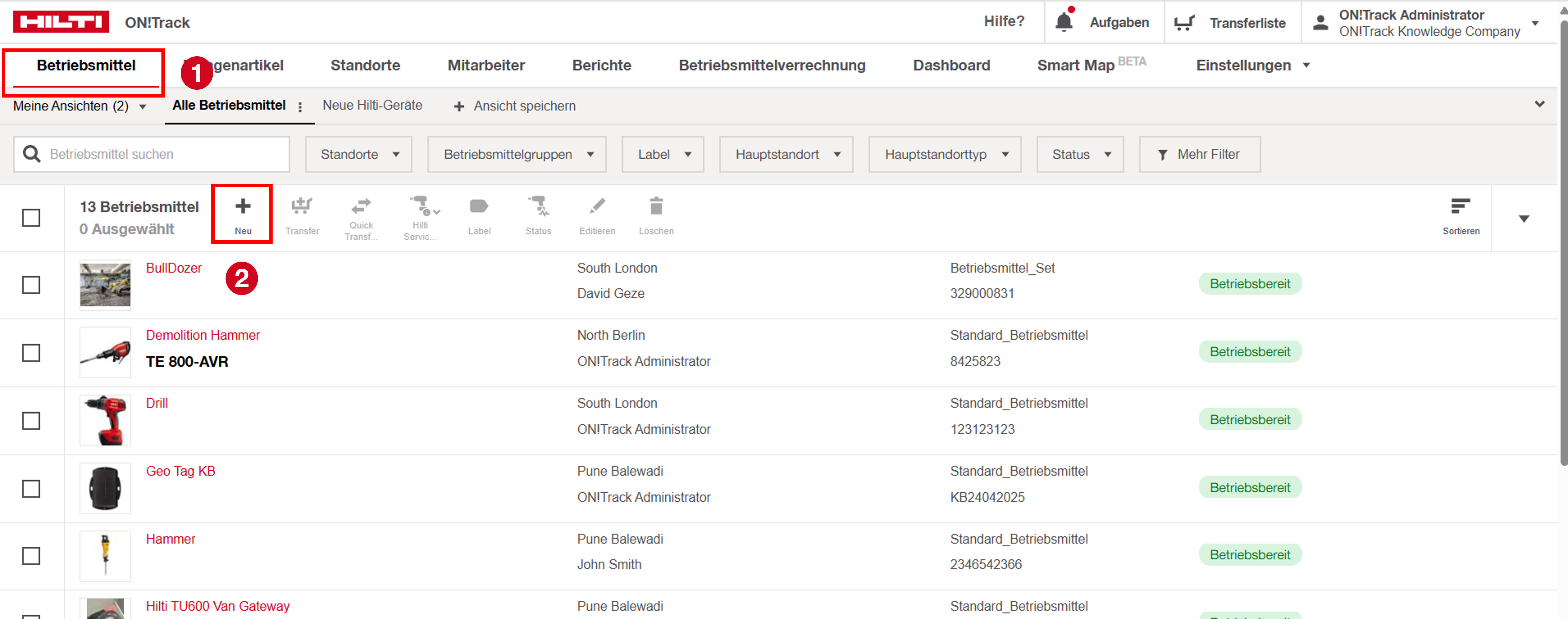

  1. Gehen sie zur Registerkarte Betriebsmittel und klicken Sie auf „+ Neu“.

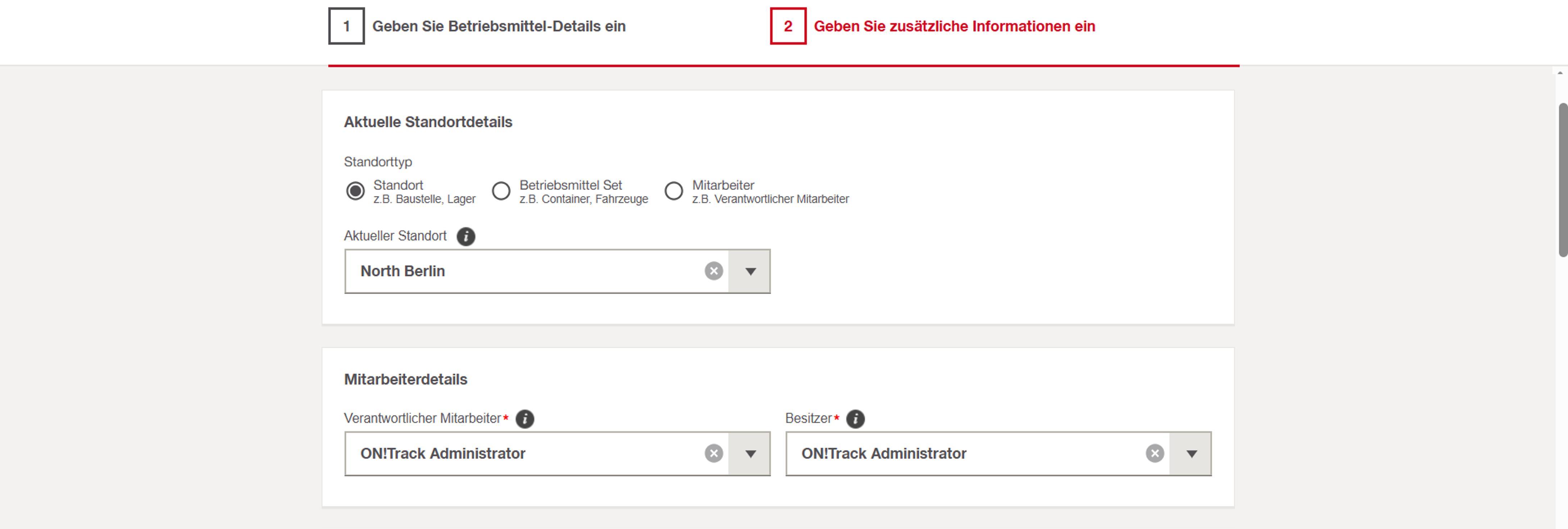

4. Hauptstandort- und aktuelle Standortdetails: Wählen Sie, wo sich der Hauptstandort und aktuelle Standort des Betriebsmittels befindet (Standort (Bsp. Lager), Betriebsmittel-Set oder Mitarbeiter).
5. Mitarbeiterdetails: Wählen Sie, wer der Verantwortliche Mitarbeiter sowie der Besitzer des Betriebsmittel ist.

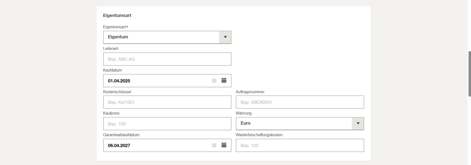

6. Eigentumsart: Geben Sie die Eigentumsart sowie wenn gewünscht die Kaufinformationen ein.

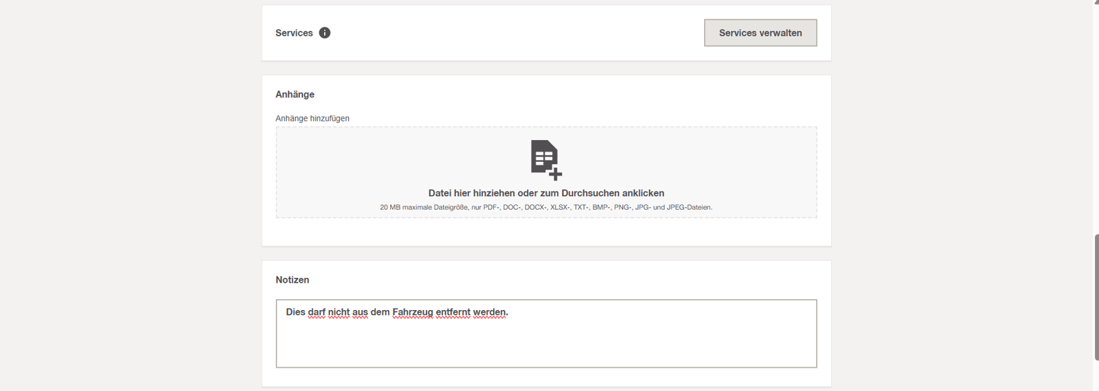

7. Services, Anhänge, Notizen, Betriebsmittelverrechnung: Hinzufügen von Services, Hochladen von Dokumenten, Notizen und Angeben zur Betriebsmittelverrechnung.

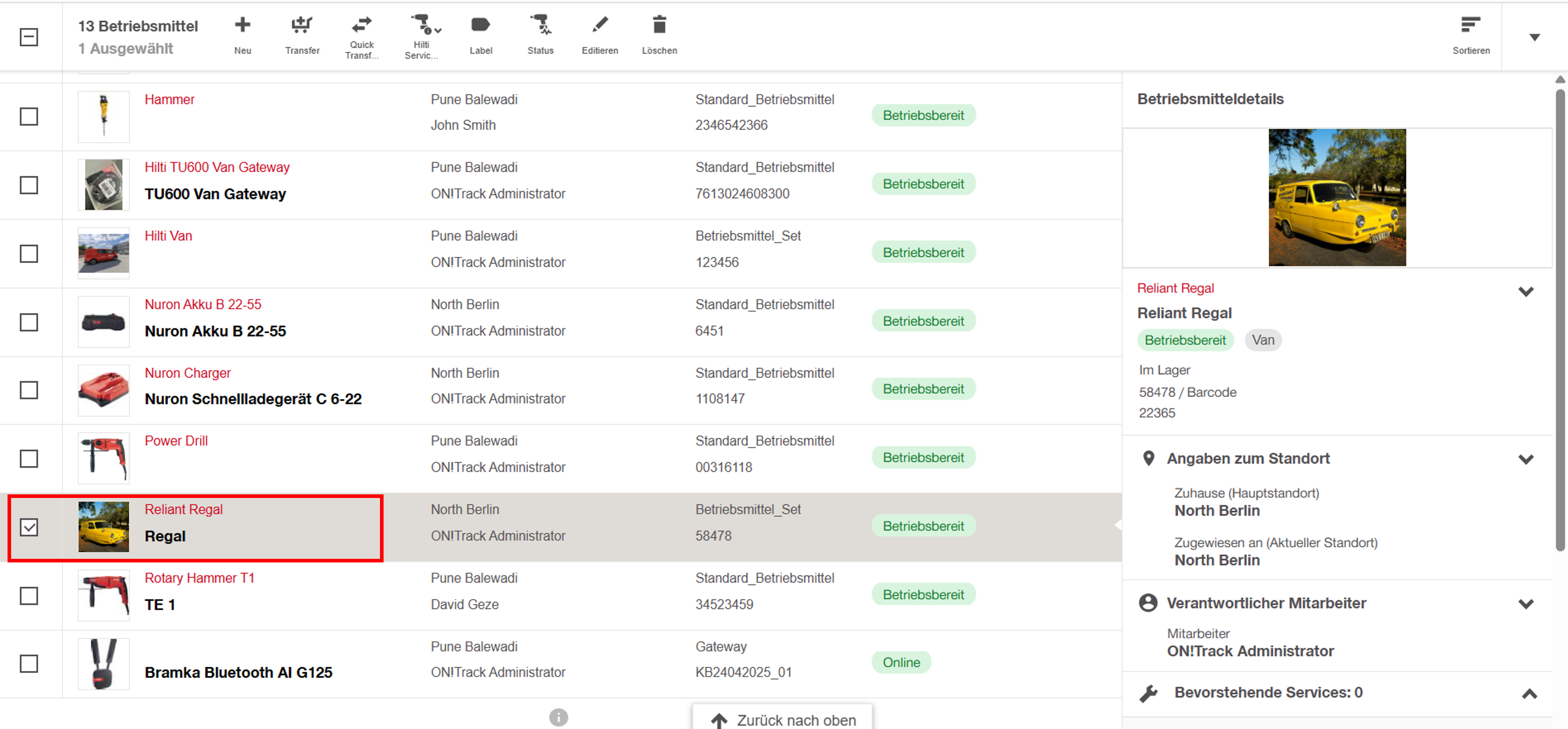

8. Abschließen: Klicken Sie auf „Abschließen“, um die Betriebsmittel hinzuzufügen.

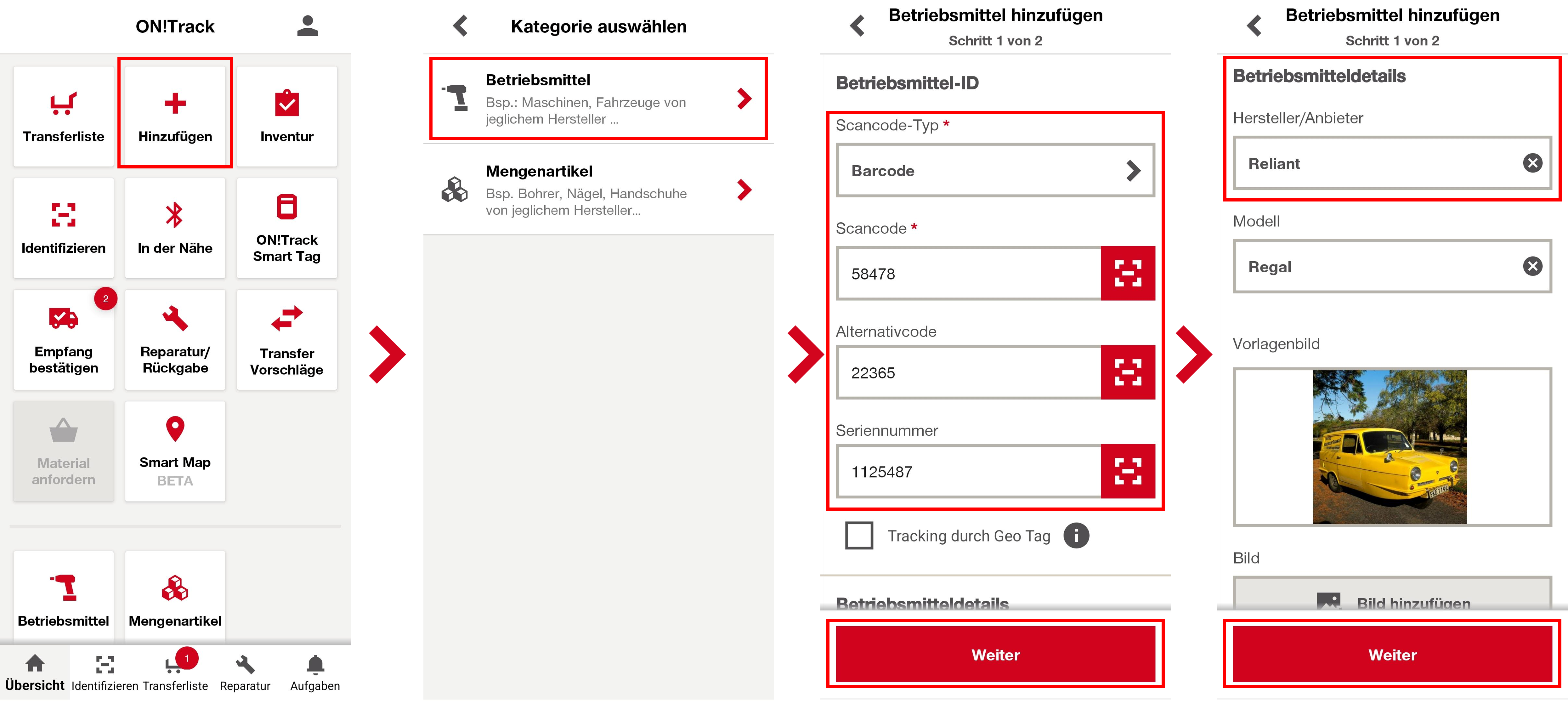

Für ON!Track Mobile Anwendung:
  1. Klicken Sie auf das Dashboard, fügen Sie hinzu, wählen Sie Betriebsmittel und füllen Sie die Details aus (Identifikationsdetails, Betriebsmittel-Details usw.). Wählen Sie Erforderlich als Hersteller.
  2. Füllen Sie die erforderlichen Angaben aus (Art des Betriebsmittels, Standort des zuständigen Mitarbeiters) und klicken Sie auf „Fertig stellen“.
Das Hinzufügen von Betriebsmitteln umfasst die Eingabe der erforderlichen Details, die Sicherstellung, dass das Betriebsmittel ordnungsgemäß identifiziert und lokalisiert ist, sowie das Hochladen aller relevanten Dokumente oder Notizen. Dieser Prozess hilft, alle wertvollen Gegenstände effizient zu tracken.line 2.png
