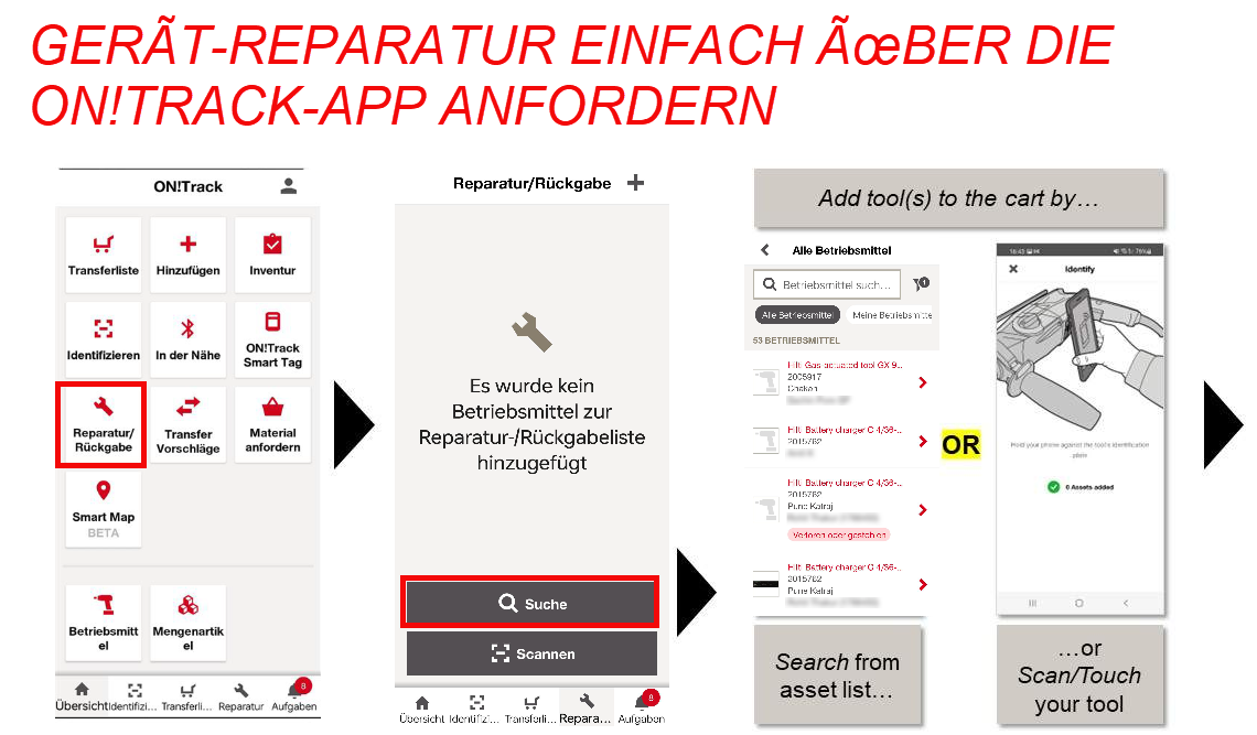

  1. Identifizieren Sie Ihr Gerät:
    • Wählen Sie „Reparieren“.
    • Finden Sie Ihr Gerät, indem Sie die Liste der Betriebsmittel durchsuchen, filtern, den QR-Code scannen oder den NFC-Tag auf dem Typenschild scannen

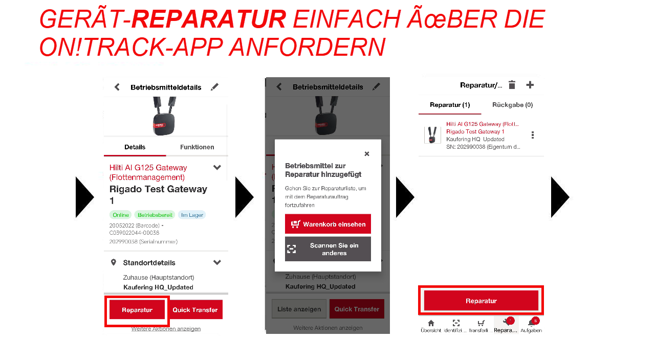

  2. Eine Reparatur anfordern:
    • Sobald das Werkzeug identifiziert ist, wählen Sie „Reparieren“, um es dem Reparatur-Wagen hinzuzufügen.
    • Wiederholen Sie den Vorgang für alle weiteren Geräte, falls erforderlich.

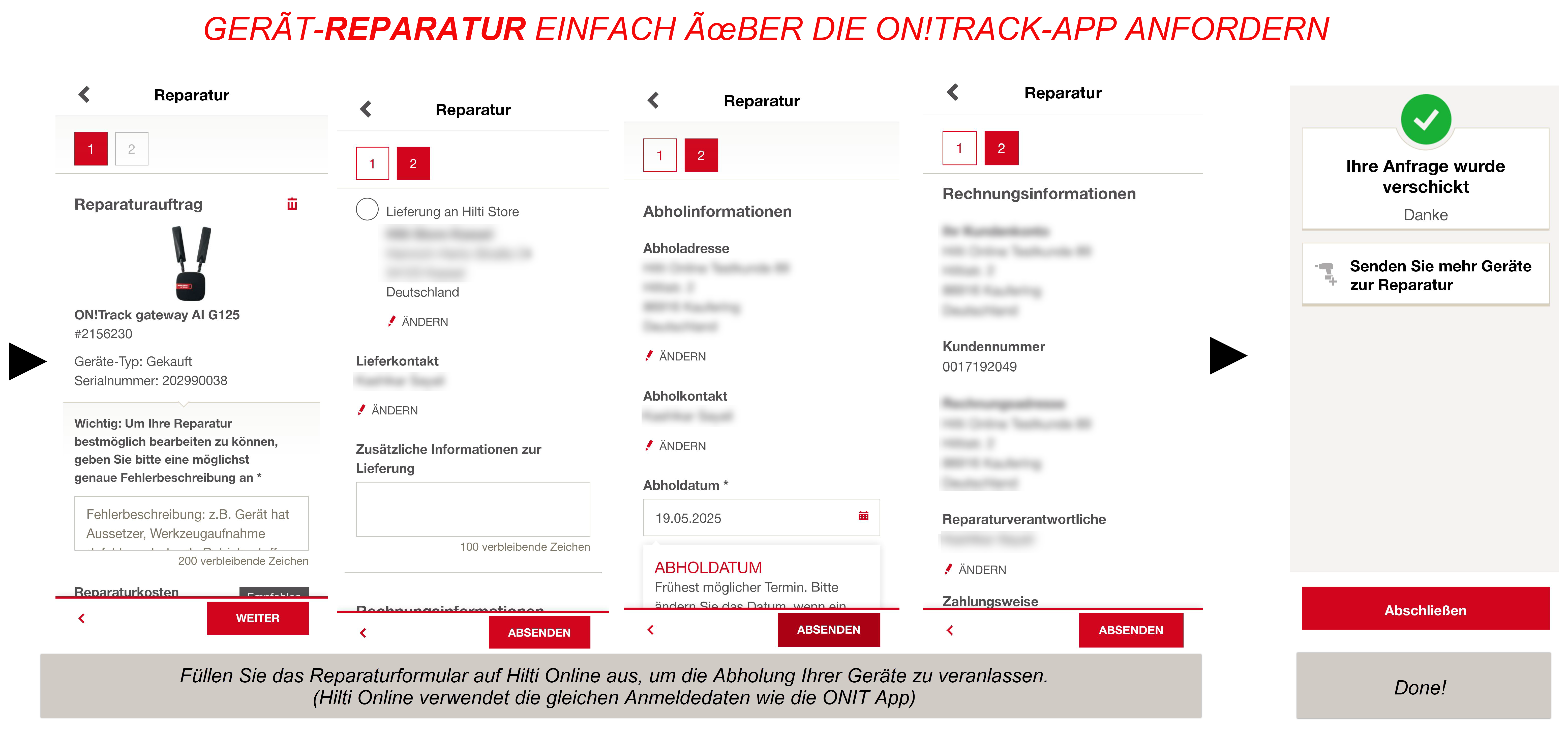

  3. Schließen Sie den Reparatur-Checkout ab:
    • Sie werden auf die Hilti Website weitergeleitet, um den Reparaturprozess abzuschließen.
    • Geben Sie an, wo das Gerät abgeholt und zurückgeschickt werden soll, und beschreiben Sie das Problem mit dem Gerät.
    • Web-Benutzer werden auf die Hilti Online (Website) weitergeleitet. Für App-Benutzer wird die Website innerhalb der ON!Track App angezeigt, um eine reibungslose Nutzung zu gewährleisten.
