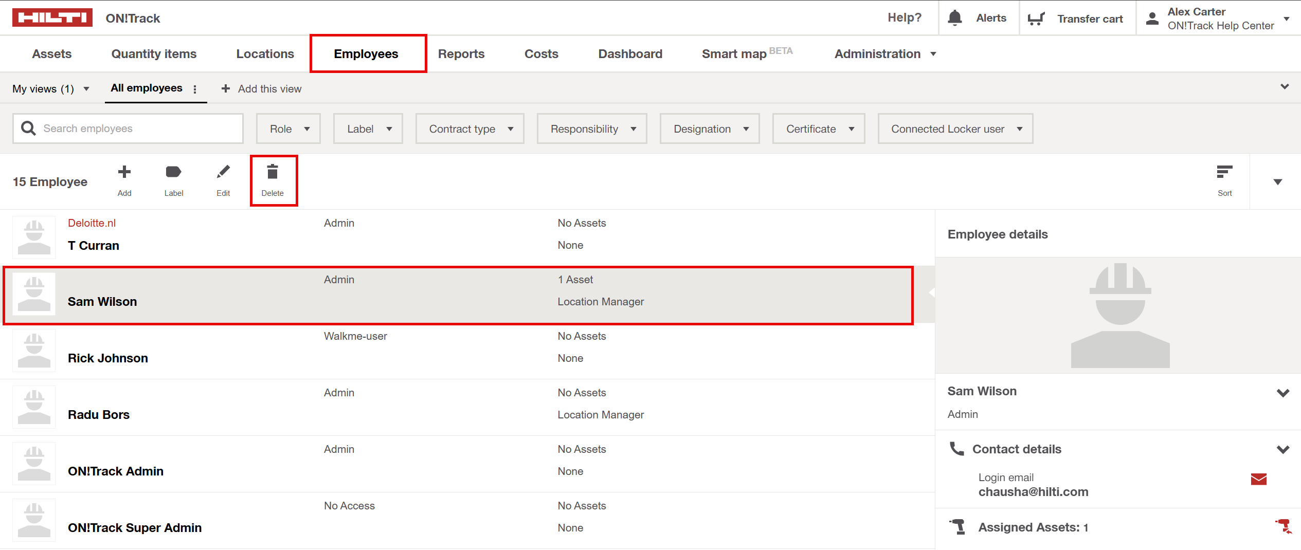

  • Wenn Sie einen Mitarbeiter löschen möchten
    • Navigieren Sie zur Registerkarte „Mitarbeiter“: Wählen Sie den Mitarbeiter aus, den Sie löschen möchten. Klicken Sie oben auf das Symbol „Löschen“, um den Mitarbeiter zu löschen.

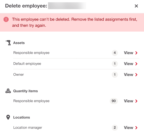

  • Wenn der Mitarbeiter aktive Zuweisungen hat, wird eine Liste der aktiven Zuweisungen angezeigt, die neu zugewiesen werden müssen.
    • Wenn der Mitarbeiter aktive Verantwortlichkeiten hat, wird ein Dialogfenster geöffnet, in dem alle blockierenden Elemente nach Kategorie gruppiert aufgeführt sind:
      • Betriebsmittel: Der Mitarbeiter ist als Verantwortlicher Mitarbeiter, Eigentümer oder Hauptverantwortlicher Mitarbeiter zugewiesen.
      • Mengenartikel: Der Mitarbeiter ist als verantwortlicher Mitarbeiter zugewiesen.
      • Standorte: Der Mitarbeiter ist als Standortmanager zugewiesen.

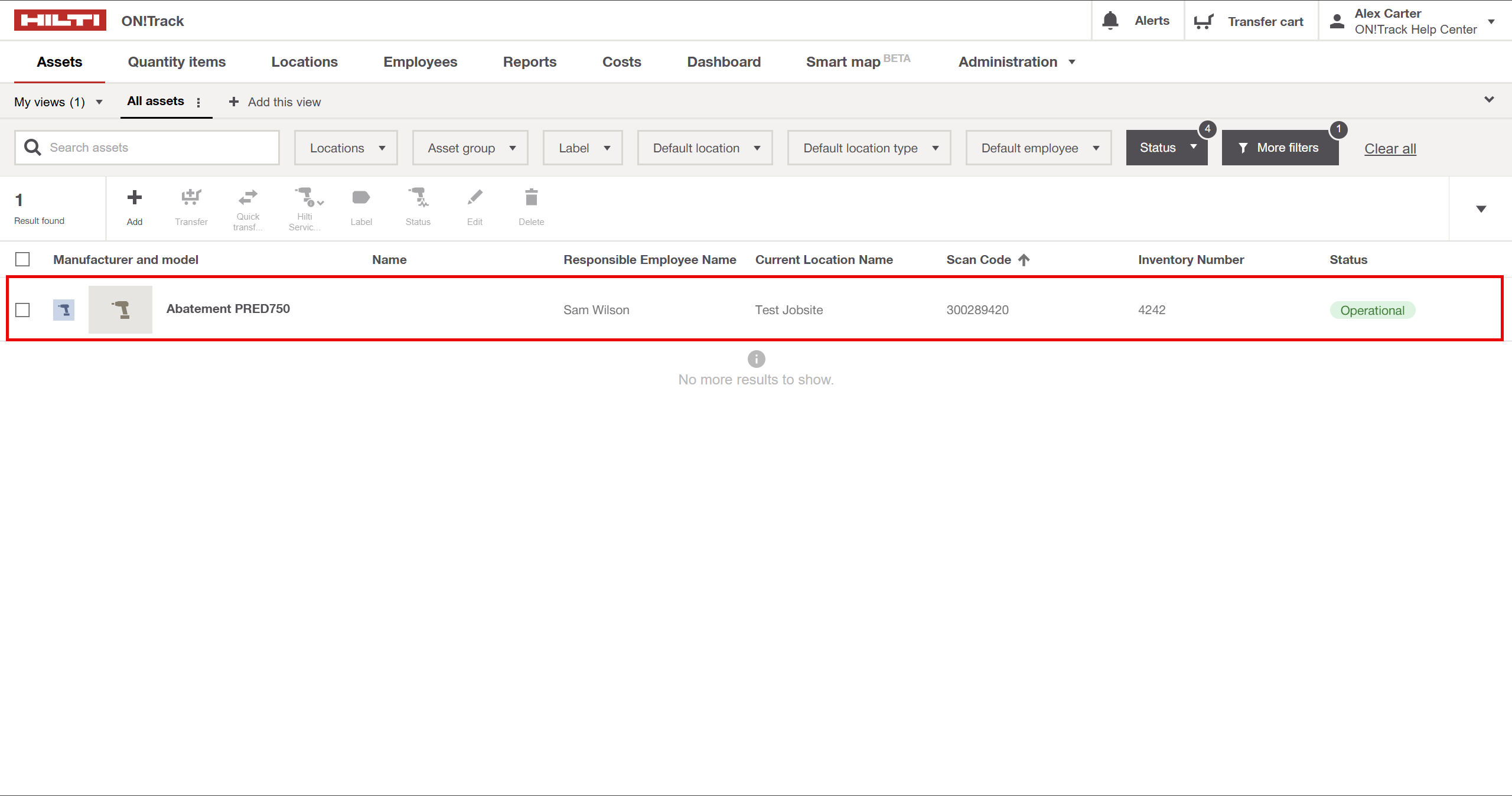

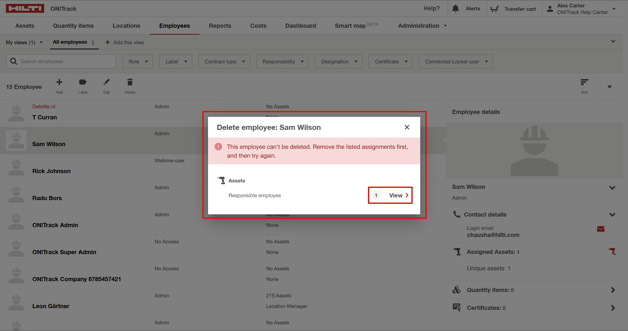

    • So löschen Sie die Zuweisungen:
      • Klicken Sie neben einem Element in der Liste auf das Pfeilsymbol (›). Dadurch wird das Betriebsmittel, der Mengenartikel oder der Standort direkt geöffnet.
      • Weisen Sie das Element über eine Übertragung oder Bearbeitung einem anderen aktiven Mitarbeiter zu.
      • Kehren Sie zum Löschfenster zurück und wiederholen Sie diesen Schritt für alle verbleibenden Elemente.

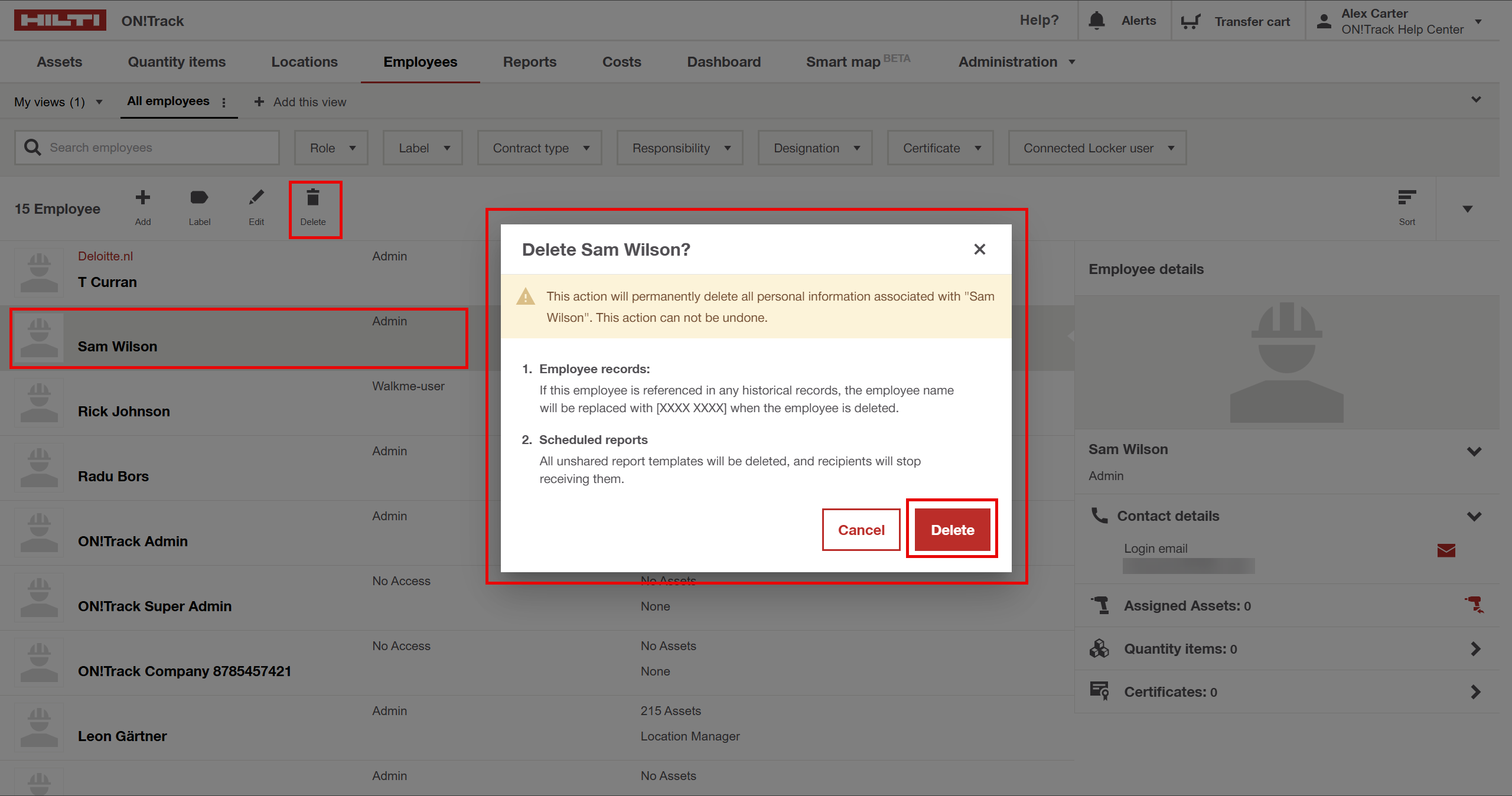

  • Löschen bestätigen

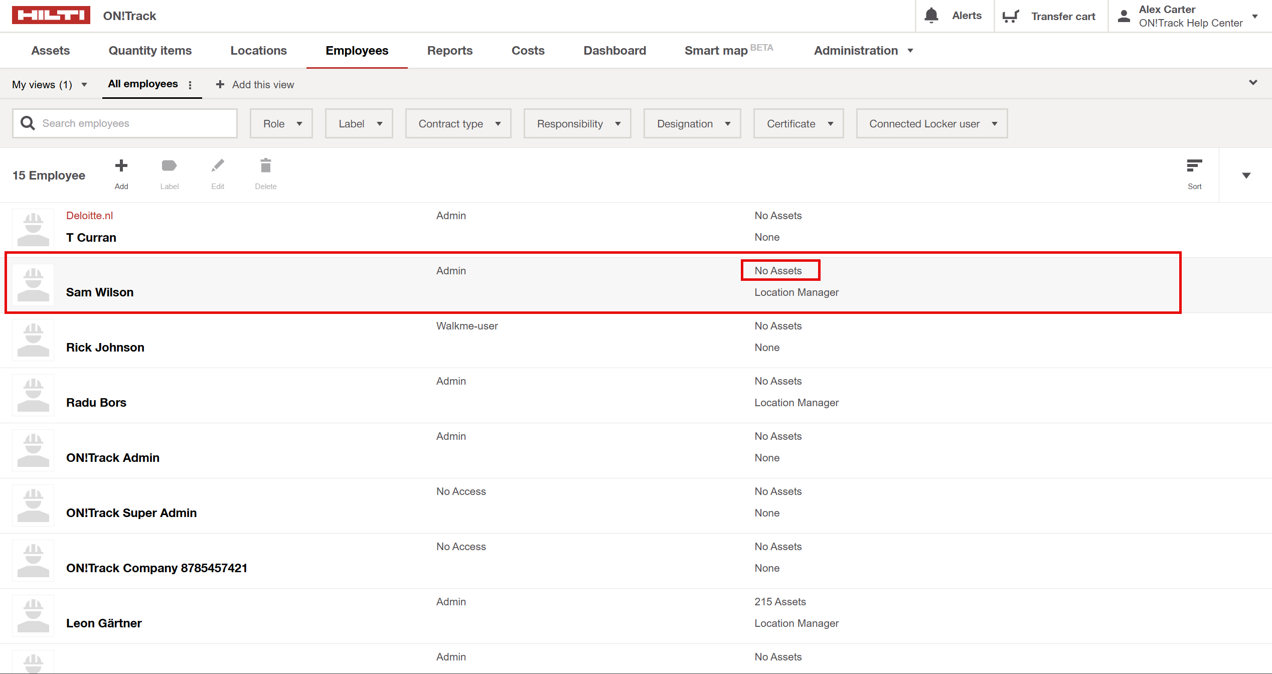

    • Sobald alle aktiven Zuweisungen gelöscht wurden, klicken Sie auf Löschen.
    • Überprüfen Sie die abschließende Bestätigungsmeldung.
    • Klicken Sie auf Bestätigen, um den Löschvorgang abzuschließen.
  • Der Mitarbeiter wird aus der Mitarbeiterliste gelöscht.
