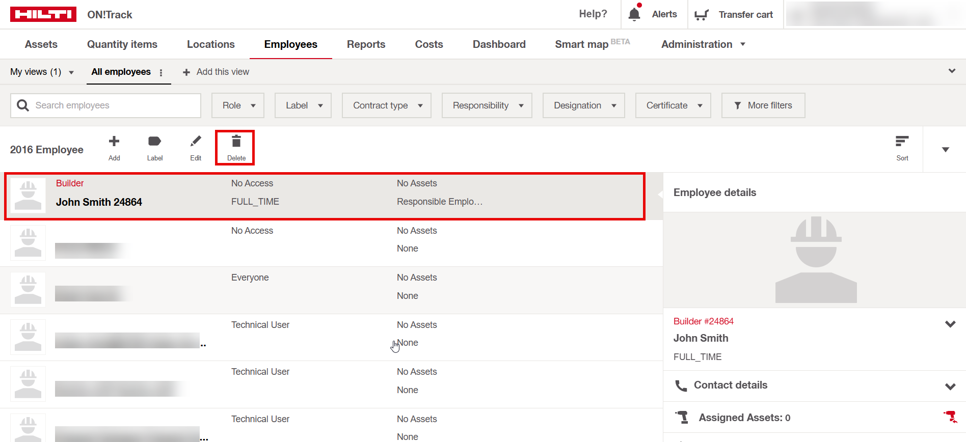

Wenn Sie einen Mitarbeiter löschen möchten
  • Navigieren Sie zur Registerkarte „Mitarbeiter“: Wählen Sie den Mitarbeiter aus, den Sie löschen möchten. Klicken Sie oben auf das Symbol „Löschen“, um den Mitarbeiter zu löschen.

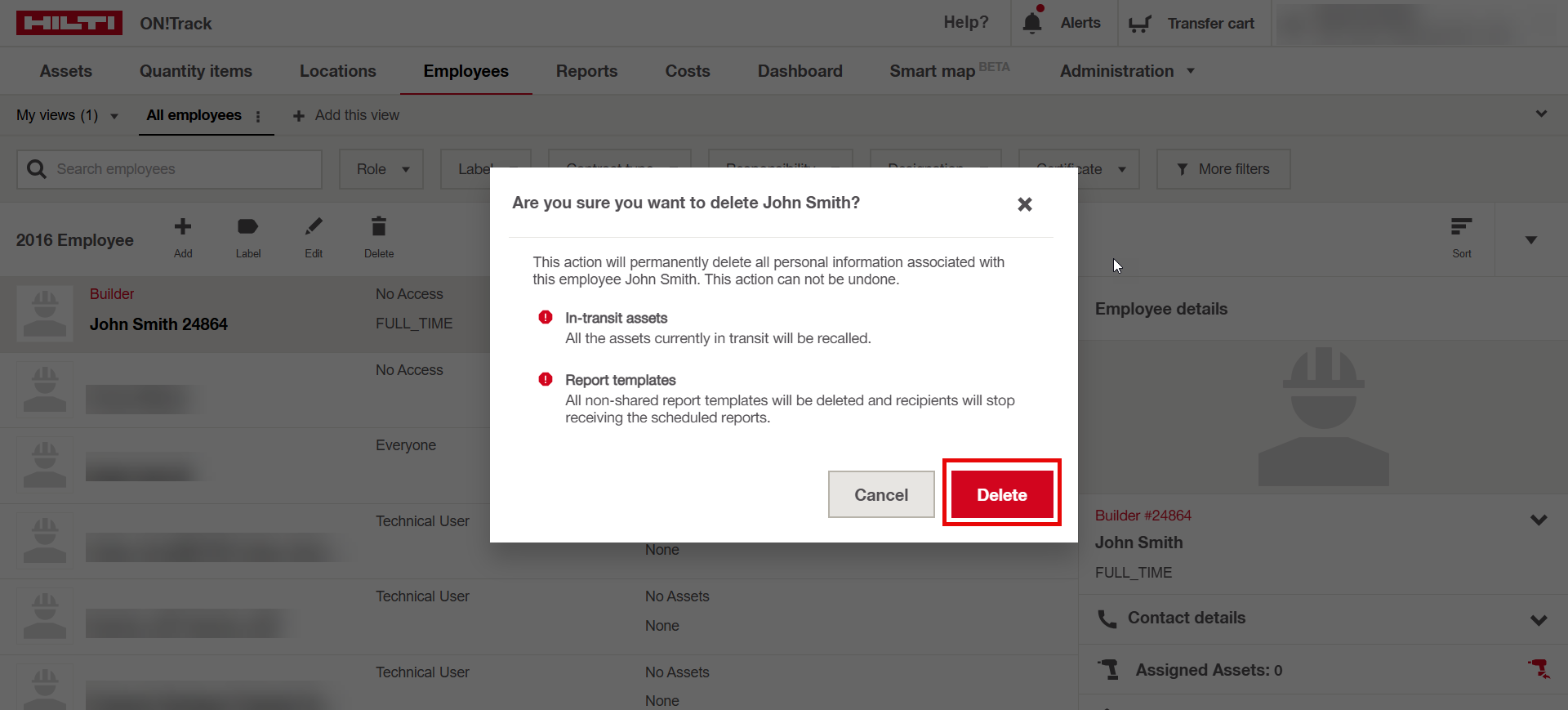

  • Wenn der Mitarbeiter aktive Verantwortlichkeiten hat, wird ein Dialogfenster geöffnet, in dem alle blockierenden Elemente nach Kategorie gruppiert aufgeführt sind:
    • Assets: Der Mitarbeiter ist als verantwortlicher Mitarbeiter, Eigentümer oder Standardmitarbeiter zugeordnet.
    • Mengenartikel: Der Mitarbeiter ist als verantwortlicher Mitarbeiter zugeordnet.
    • Standorte: Der Mitarbeiter ist als Standortmanager zugeordnet.
    • Verwenden Sie die bereitgestellten Links (klicken Sie auf den Chevron (›) neben einem Element in der Liste), um die betroffenen Datensätze zu öffnen und sie einem anderen Mitarbeiter zuzuordnen.
    • Kehren Sie zum Löschfenster zurück und bestätigen Sie, dass alle blockierenden Zuordnungen behoben wurden.
    • Löschen bestätigen
      • Sobald alle aktiven Zuordnungen entfernt wurden, klicken Sie auf Löschen.
      • Lesen Sie die abschließende Bestätigungsmeldung.
      • Klicken Sie auf Bestätigen, um das Löschen abzuschließen.
  • Der Mitarbeiter wird gelöscht und aus der Mitarbeiterliste entfernt.
