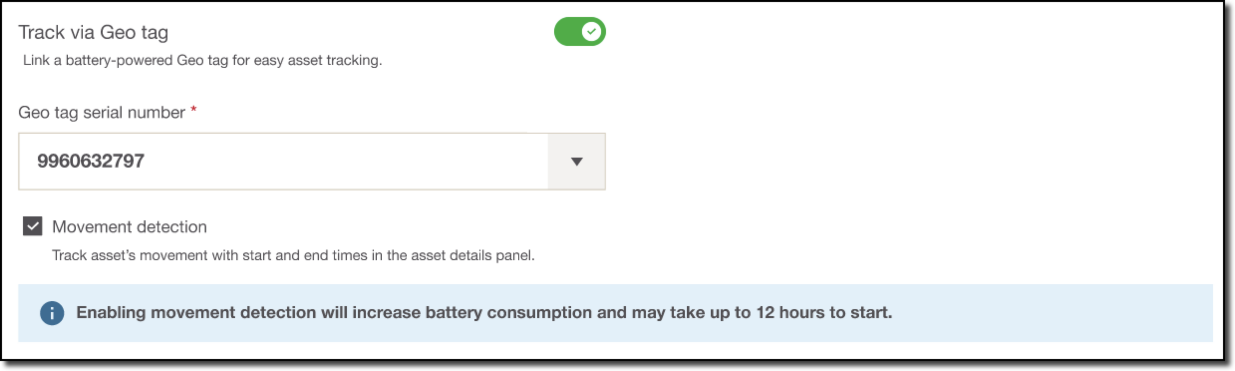

    • Navigieren Sie zu dem Betriebsmittel, das mit einem Geo Tag AI T400 getrackt wird.
    • Klicken Sie auf "Editieren".
    • Aktivieren Sie das Kontrollkästchen Bewegungserkennung.
    • Speichern.

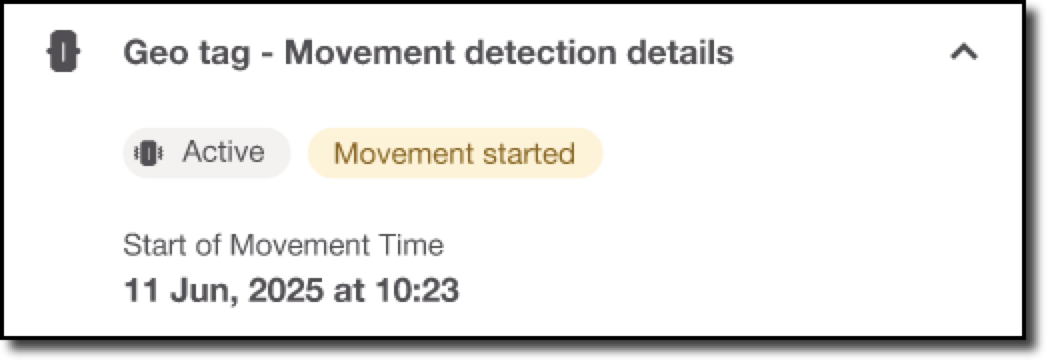

Im Betriebsmittel-Detailfenster sehen Sie den folgenden Abschnitt:

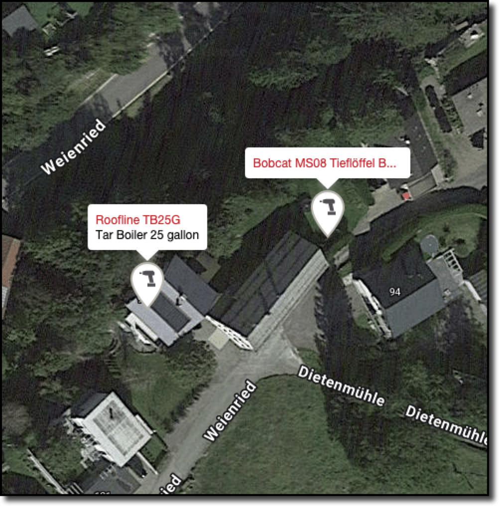

Und natürlich haben Sie die Markierung auf der Karte.
