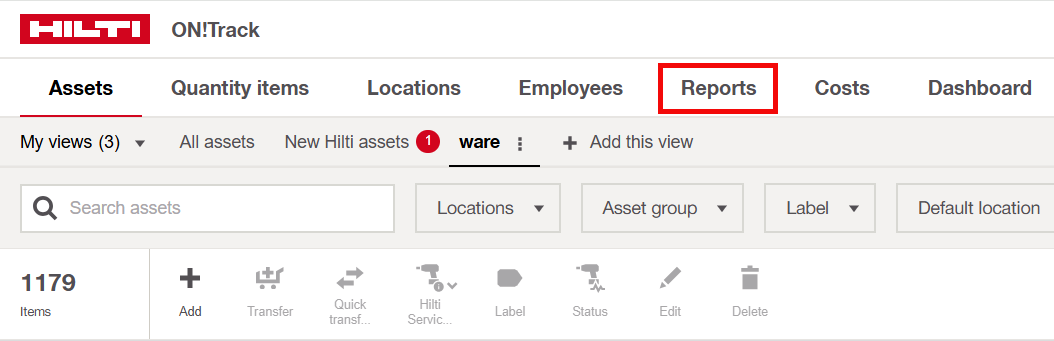

  • Accedere all'applicazione web ON!Track e fare clic su Reportistica per aprire l'elenco dei modelli di servizio.

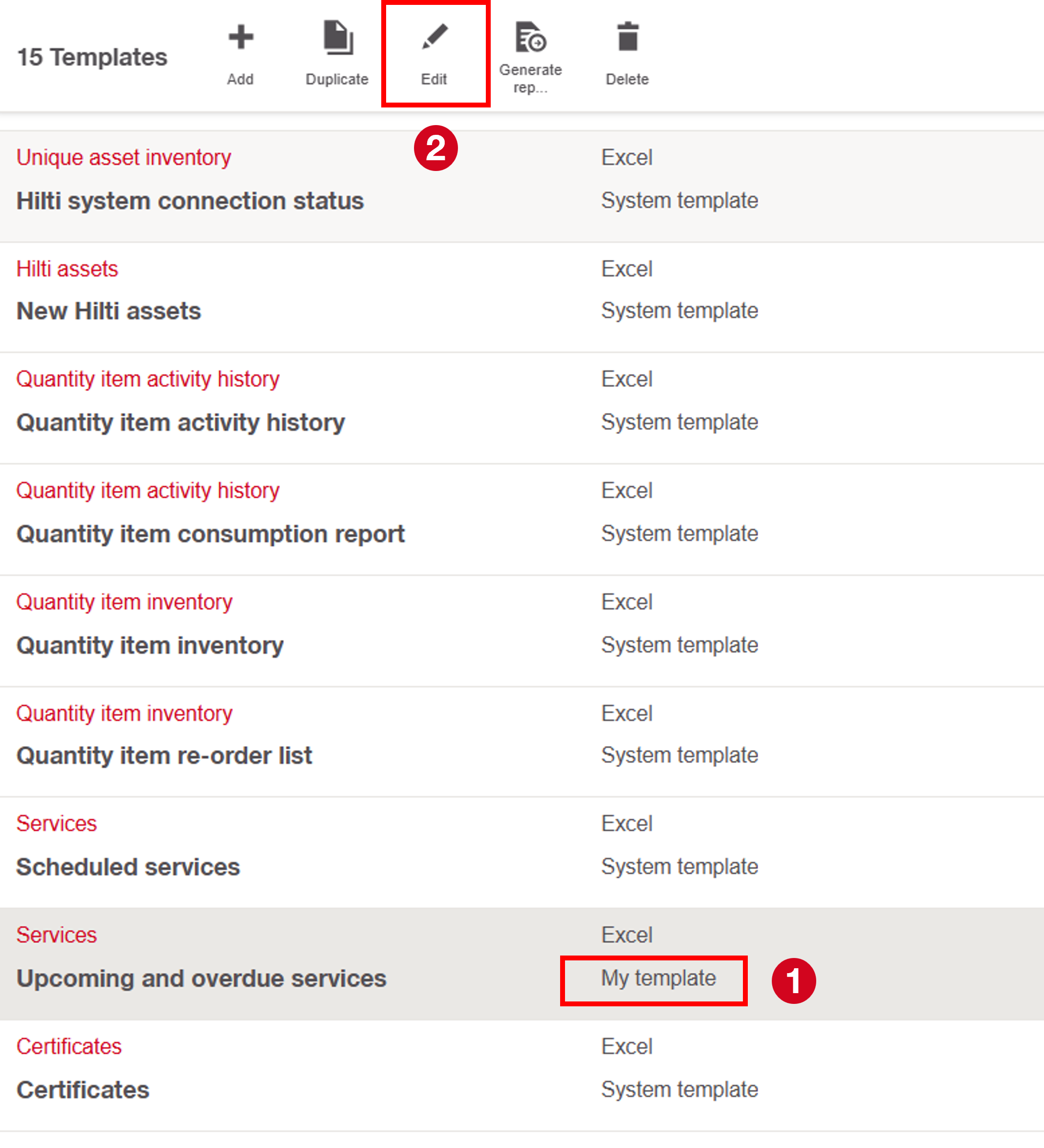

  • Seleziona una delle opzioni I miei modelli, quindi fai clic sull'opzione Modifica per aprire la finestra di modifica.
    Nota: L'elenco dei modelli contiene due tipi di modelli di report: i modelli di sistema (non modificabili) e i miei modelli (modificabili).

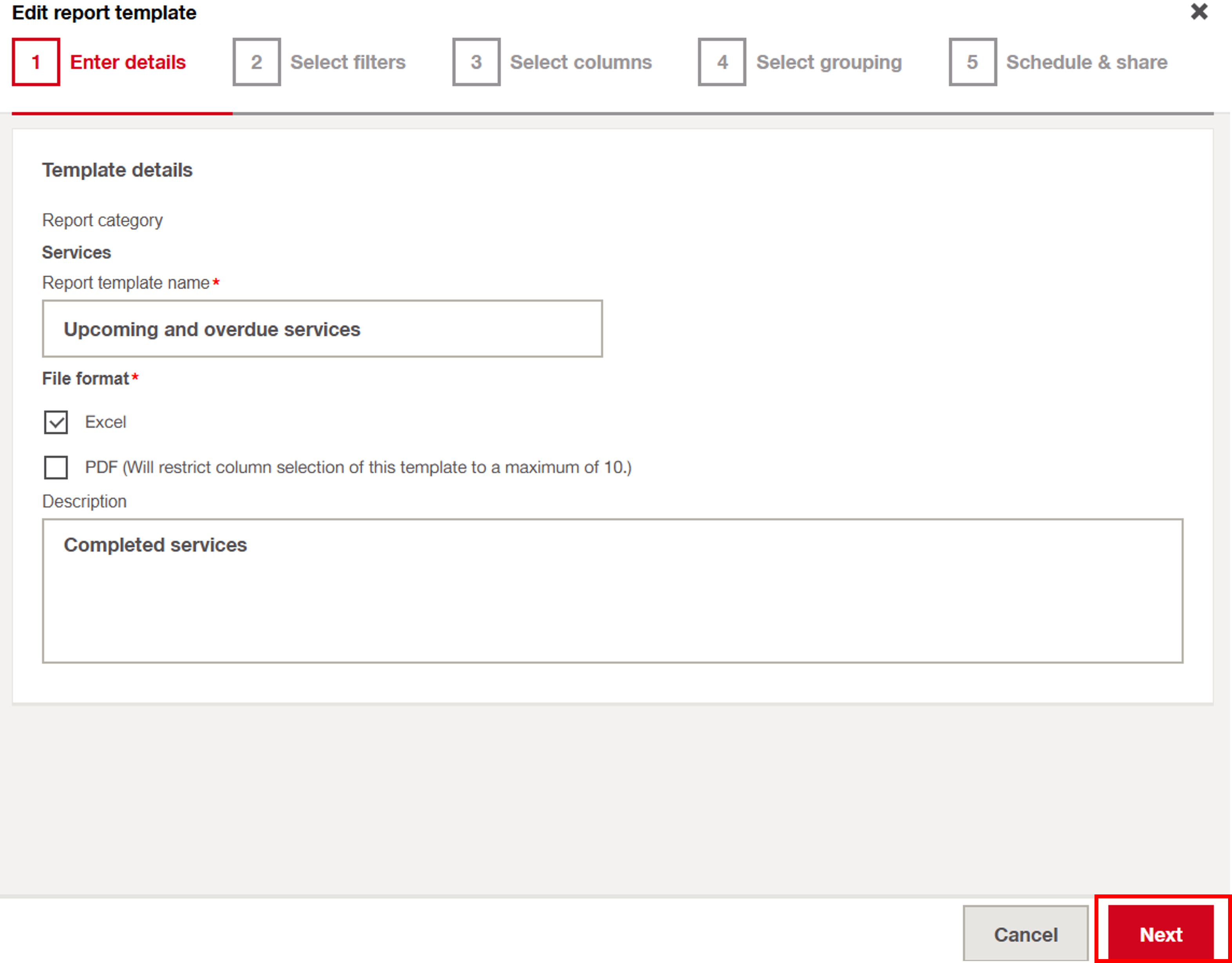

  • Fare clic su Avanti per accedere alla finestra Seleziona filtri.
  • Ora, crea un report di manutenzione per esportare in un file Excel le risorse con servizi imminenti o scaduti.

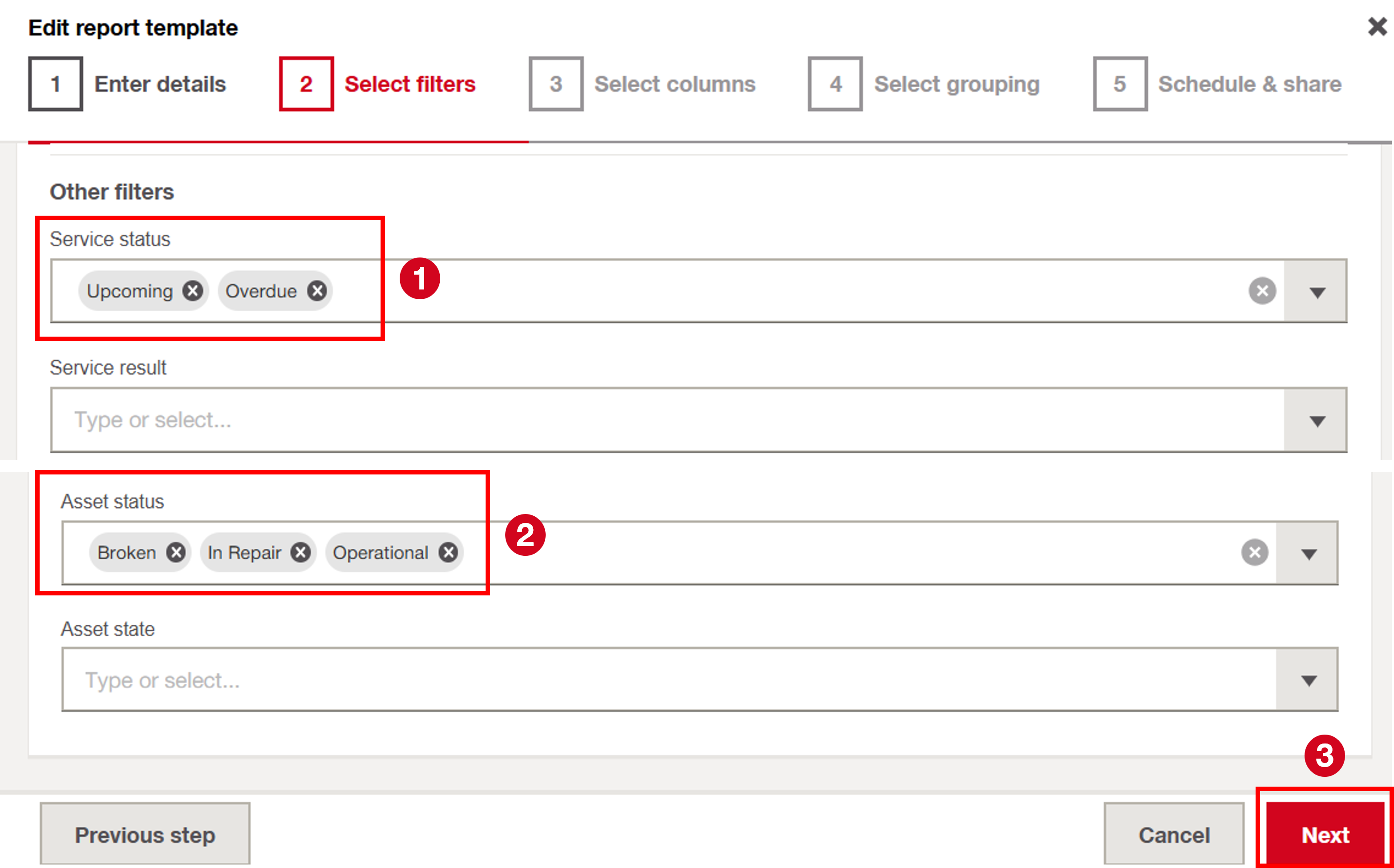

    • Imposta i filtri come segue, quindi fai clic su Avanti:
      • Stato della manutenzione: imminente e scaduta.
      • Stato del bene: guasta, in riparazione e operativa

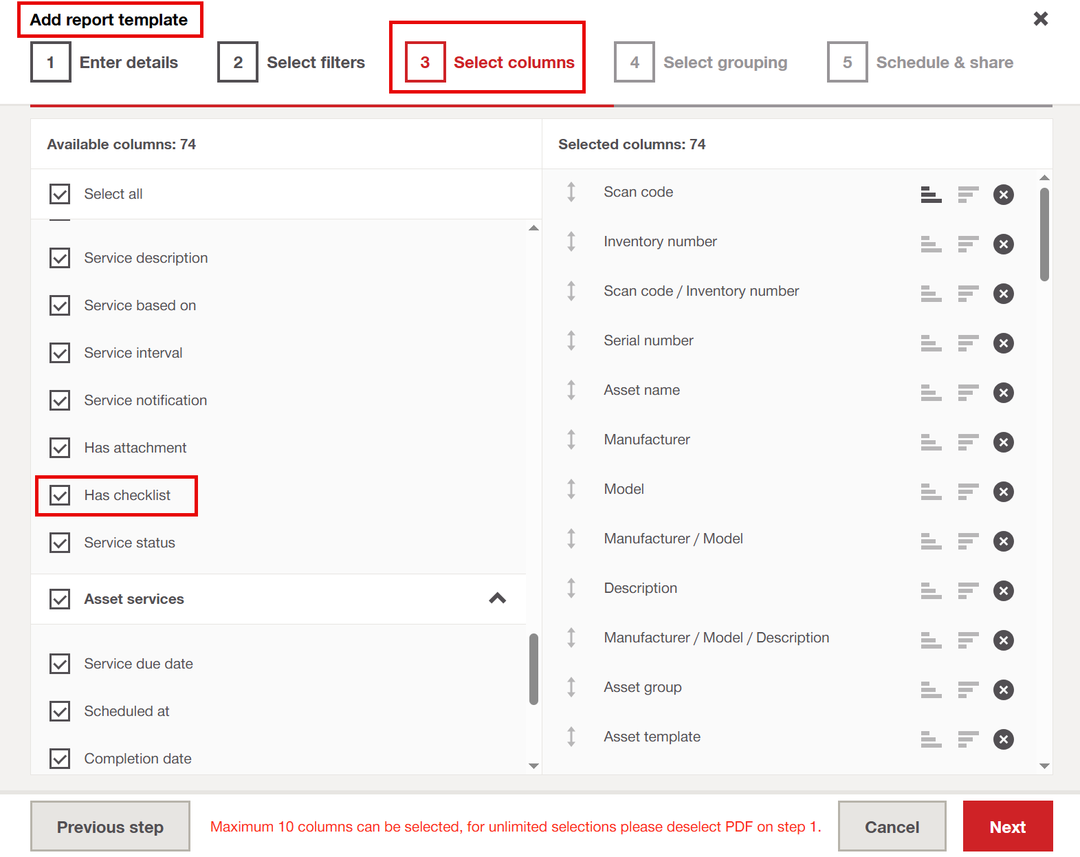

  • Seleziona le colonne nell'ordine desiderato, quindi fai clic su Avanti:
    • Utilizza la colonna “Ha lista di controllo” per scoprire quali servizi includono una lista di controllo.

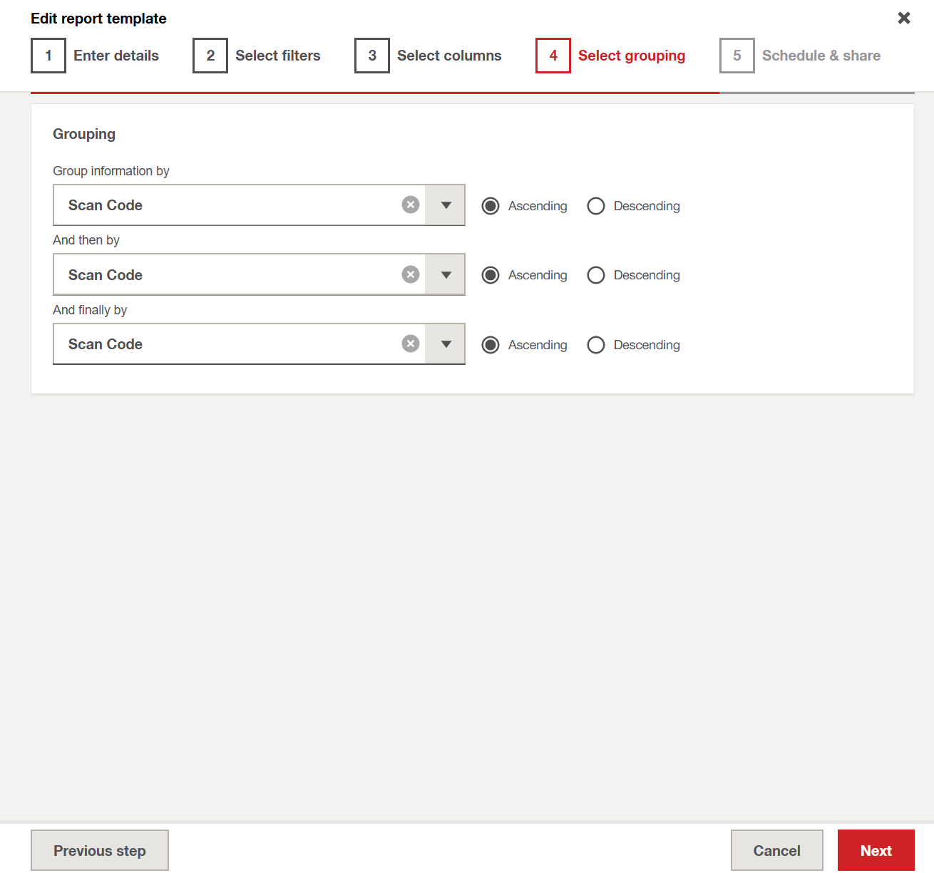

    • Selezionare il raggruppamento desiderato utilizzando «Raggruppa per», «E poi per» o «E infine per», insieme alla sequenza di ordinamento desiderata.

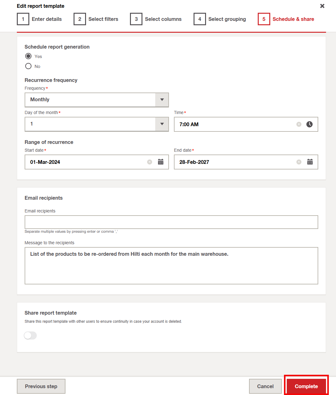

    • Infine, pianifica e condividi il report specificando i dettagli relativi alla pianificazione, quali la frequenza di generazione, la periodicità, l'intervallo di ripetizione e i destinatari delle e-mail, quindi fai clic su Completa.

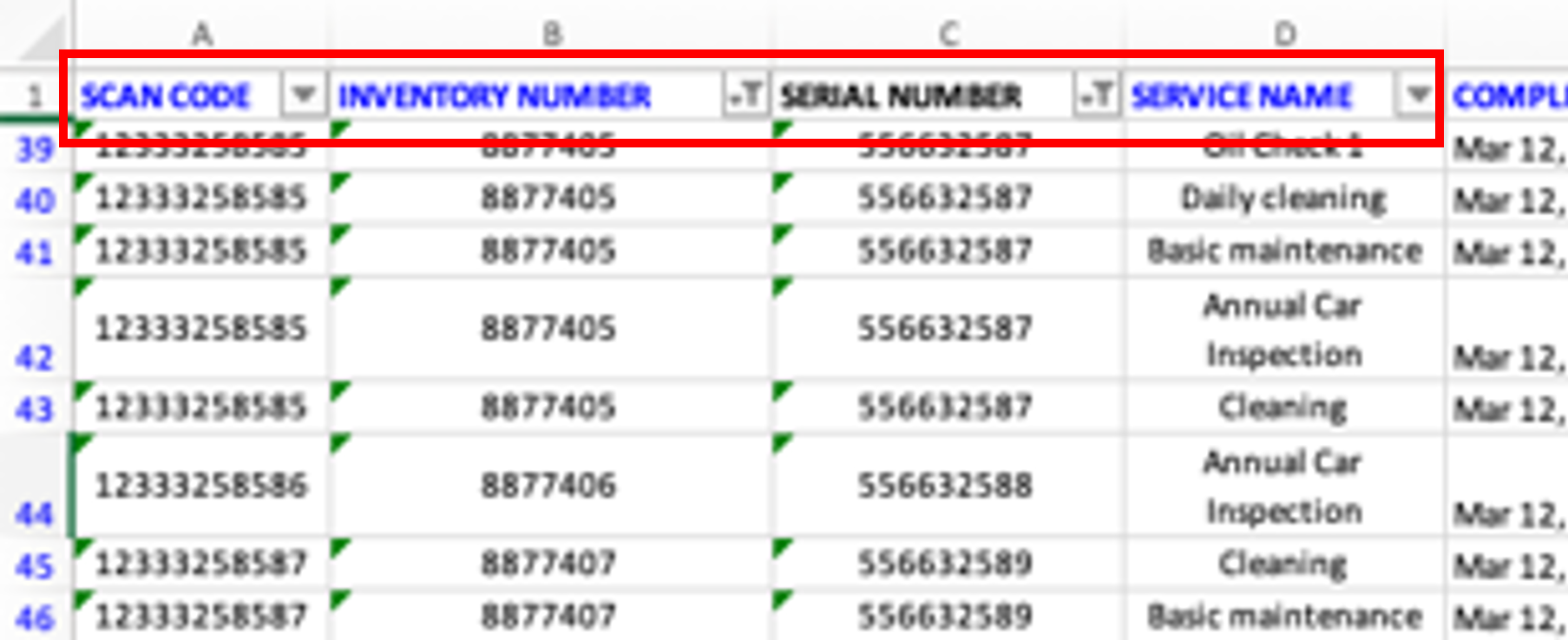

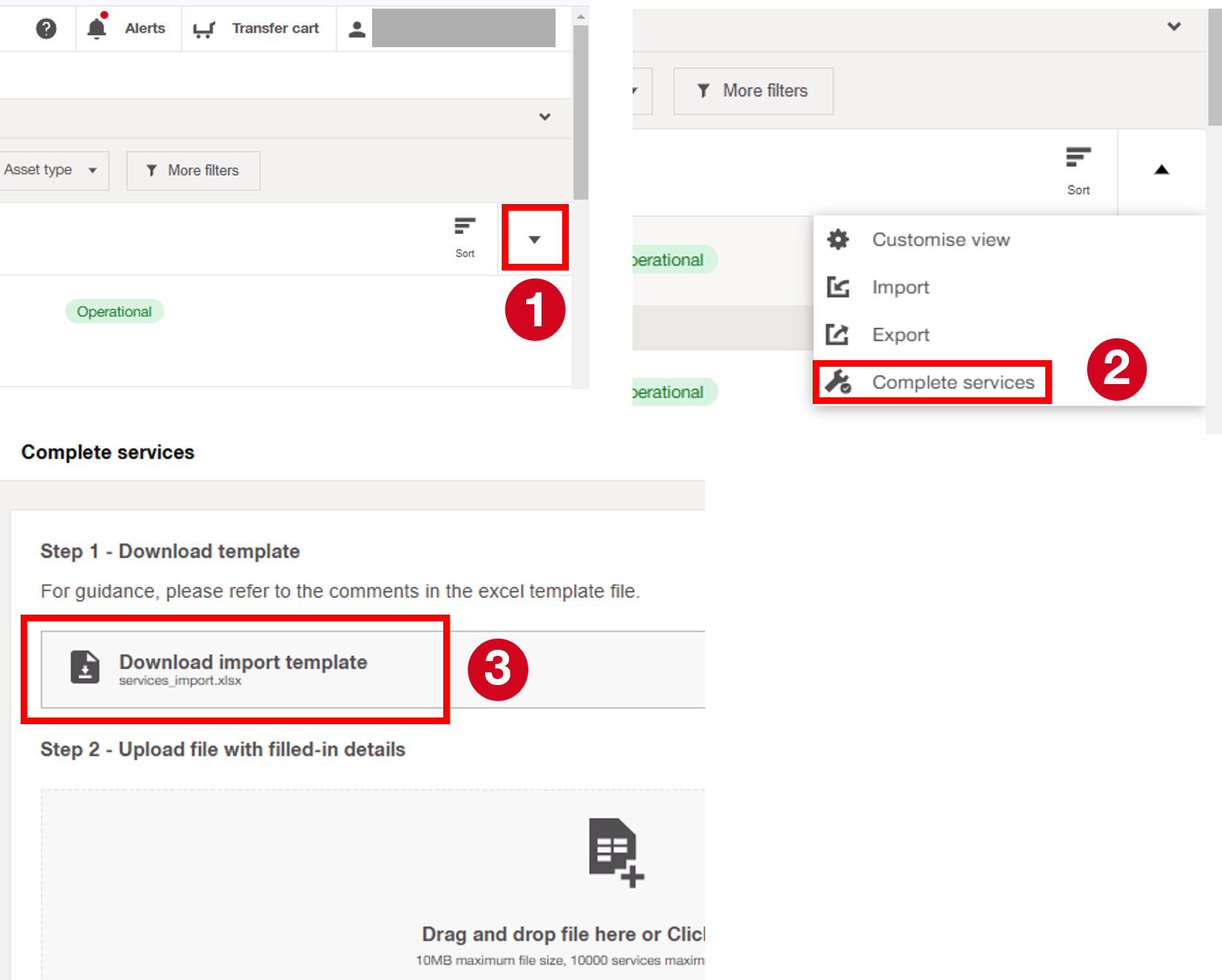

    1. Scarica il modello di completamento del servizio in formato Excel dalla schermata dell'elenco del bene.
    2. Ora, dal report che hai scaricato al punto 4, copia e incolla le prime quattro colonne nel modello di report.

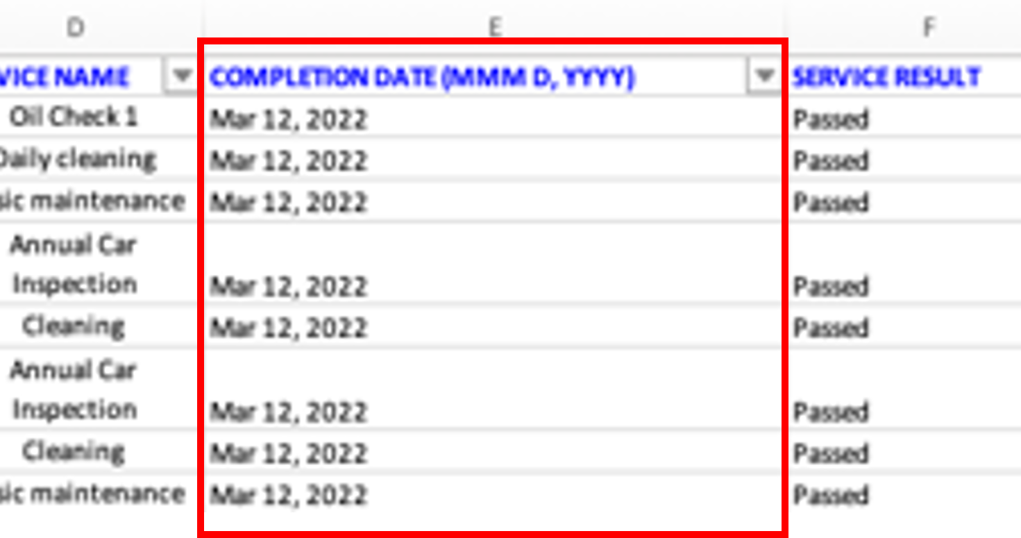

    3. Inserisci i dettagli del servizio nel file Excel. Assicurati che il formato della data corrisponda esattamente all'intestazione della colonna, compreso lo stile dei caratteri.

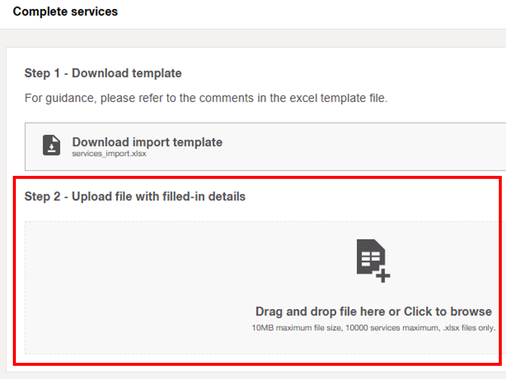

    4. Ora basta caricare il file e il gioco è fatto. Hai risparmiato un sacco di tempo!
