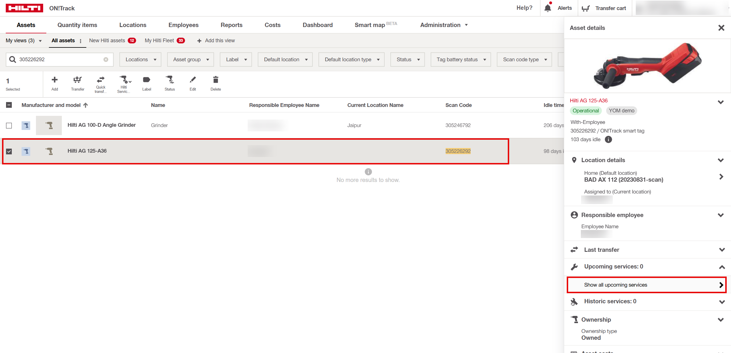

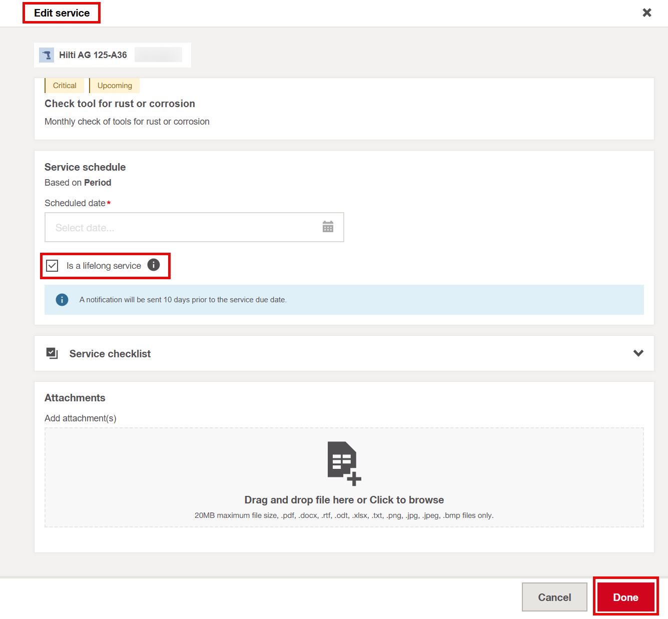

  • Per contrassegnare un servizio come a vita, aprire un servizio una tantum imminente e selezionare la casella “Servizio a vita”.

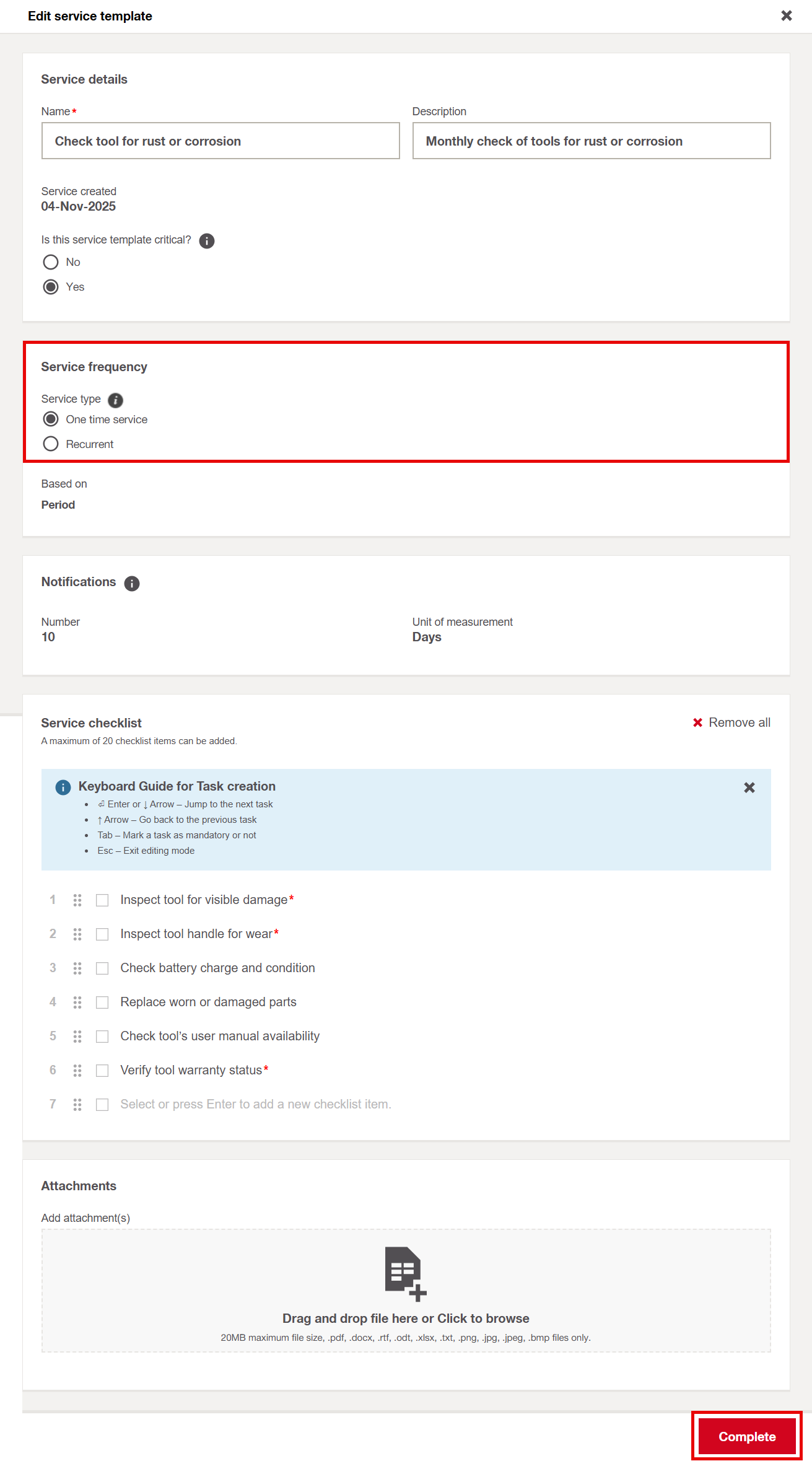

  • Assegnare questo modello di servizio una tantum al bene in questione.
  • Una volta assegnato il servizio, puoi modificarlo per contrassegnarlo come “servizio a vita”.

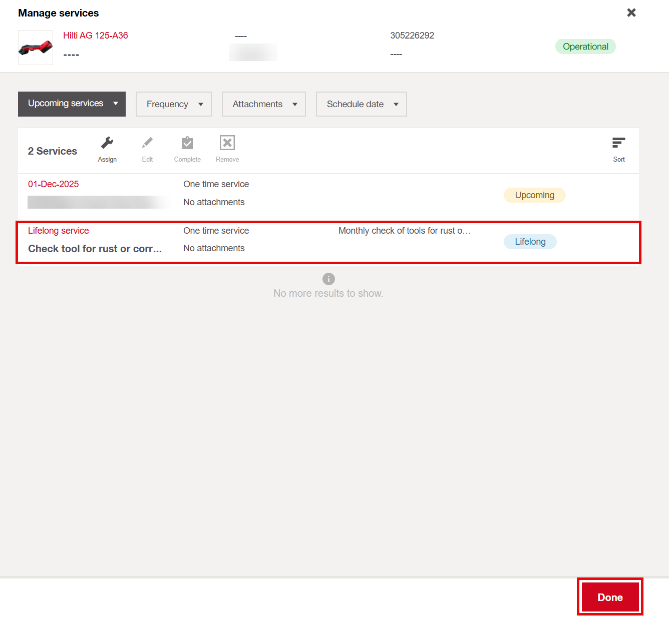

  • Una volta che un servizio è stato contrassegnato come permanente, rimane visibile nella pagina “Gestisci servizi”.
    • I servizi permanenti sono contrassegnati dall'etichetta blu ‘Permanente’ e compaiono sempre nella parte inferiore della pagina “Gestisci servizi”.
    • I servizi permanenti compaiono sempre nell'ultima riga della scheda “Servizi imminenti” nella sezione “Gestisci servizi”.

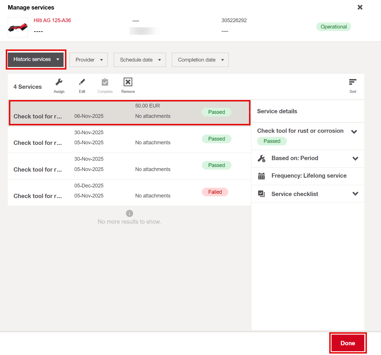

  • Dopo aver contrassegnato un servizio come “a vita”, completalo e verifica che compaia correttamente nell'elenco storico dei servizi.
