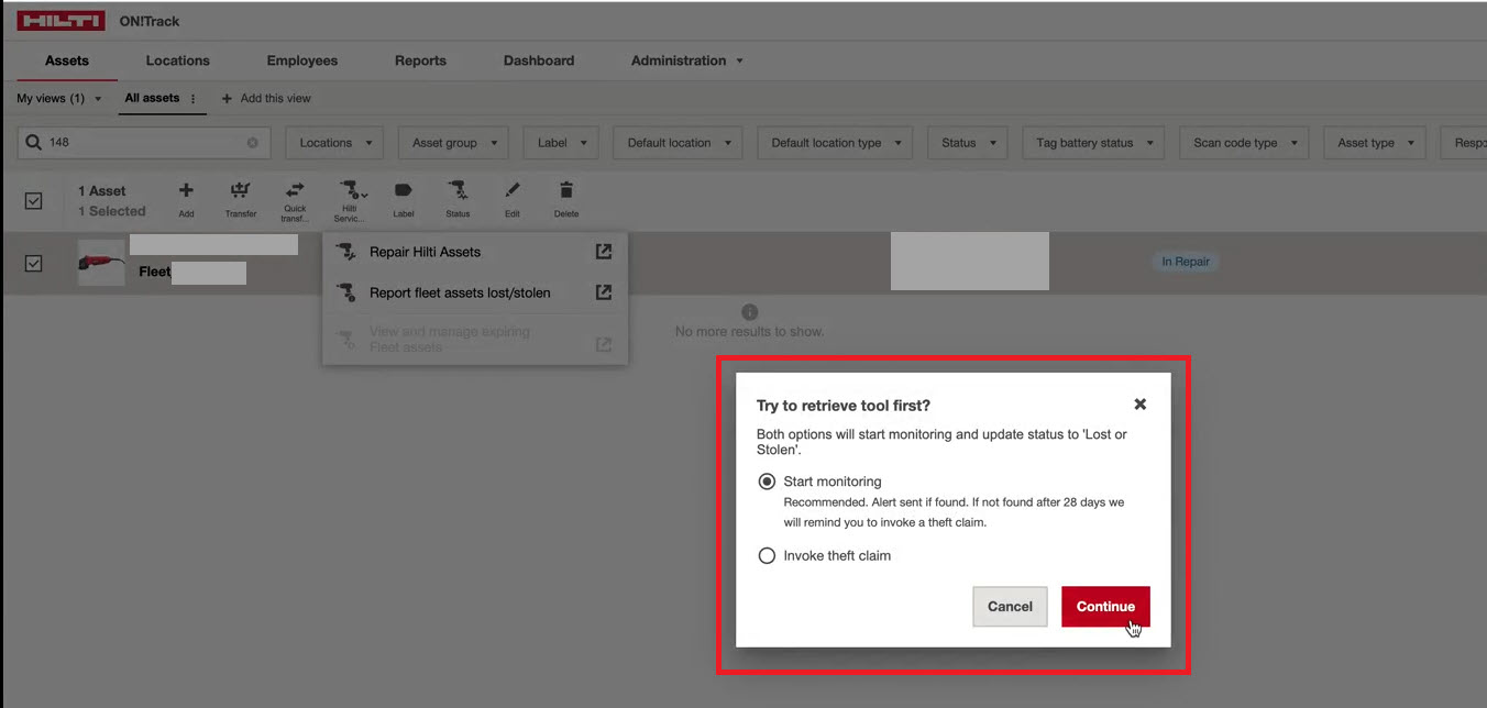

  • Tramite il menu azioni di Hilti Services
    • Nella vista elenco dei beni, selezionare il bene per il quale si desidera avviare la ricerca.
  • Modifica lo stato in "Perso o rubato" e seleziona l'opzione “Avvia monitoraggio”.

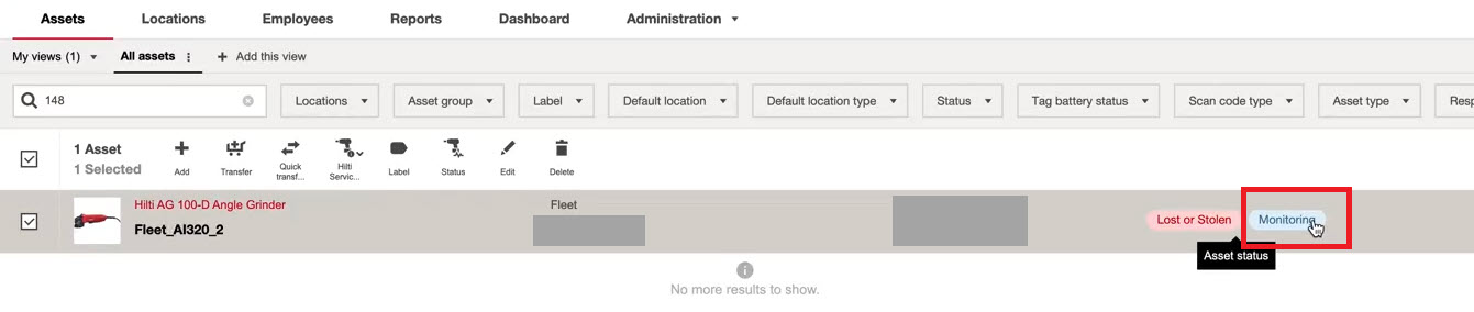

  • Lo stato del bene passerà a “Perso” o ‘Rubato’ e accanto ad esso apparirà l'etichetta “tracciamento” (visibile nella vista elenco dei beni).2024-12-13_12-13-49.jpg
L'infrastruttura di connettività Hilti cercherà il tuo bene e riceverai una notifica non appena verrà individuato.

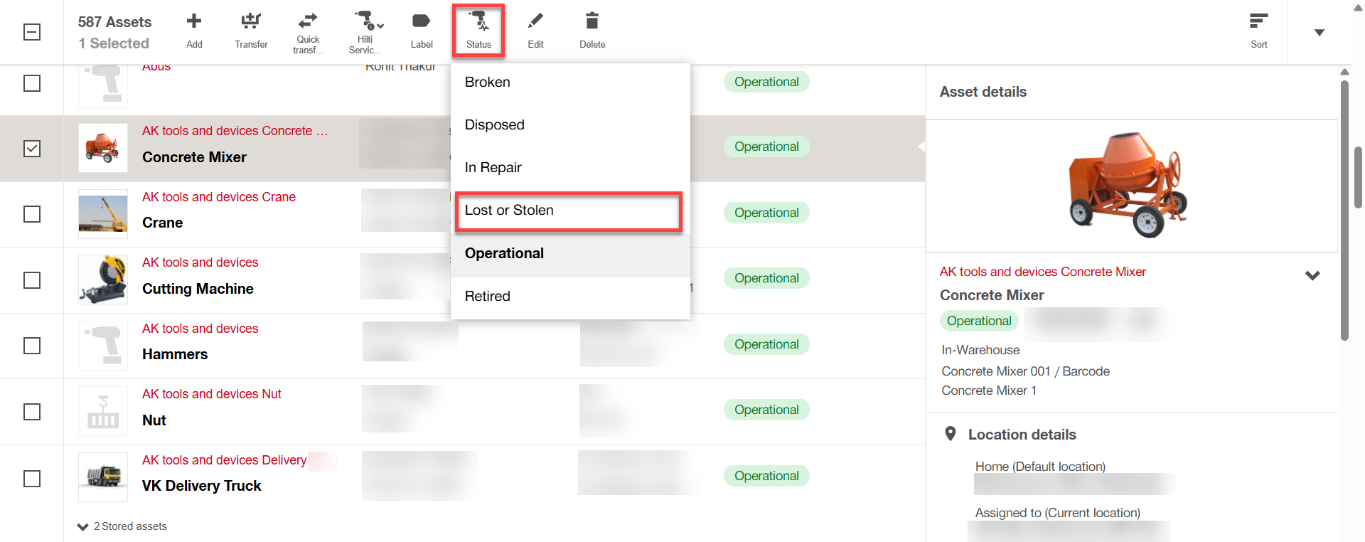

  • Tramite “Modifica stato”
    • Nella vista elenco dei beni, seleziona il bene di cui desideri modificare lo stato e clicca su “Modifica stato”.
  • Dal menu a tendina, clicca sull'opzione “Perso o rubato”.

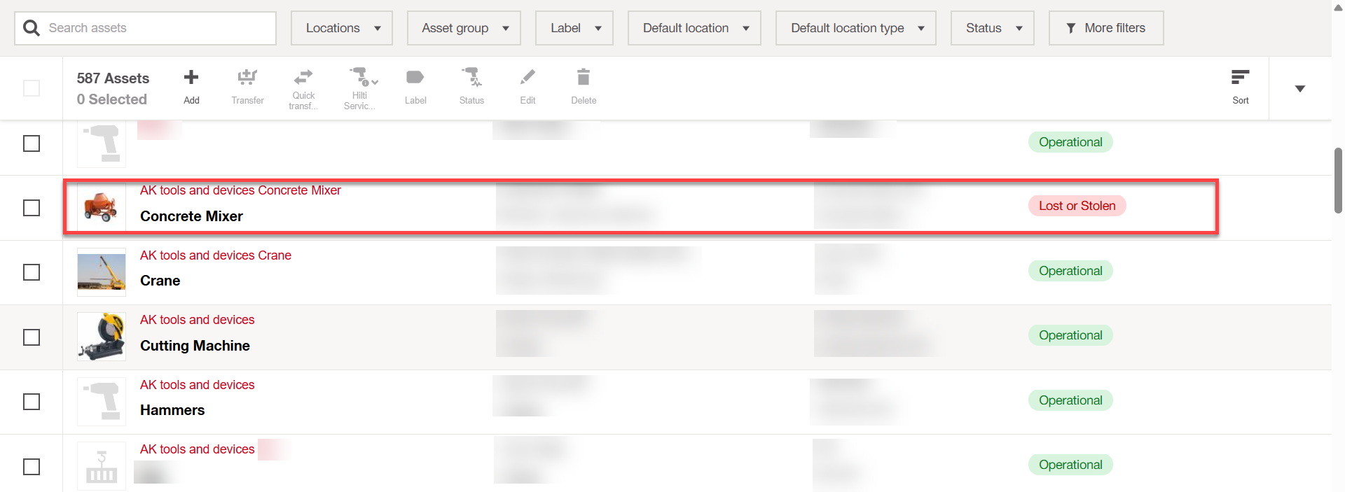

  • Lo stato del bene passerà a “Perso” o “Rubato”.
