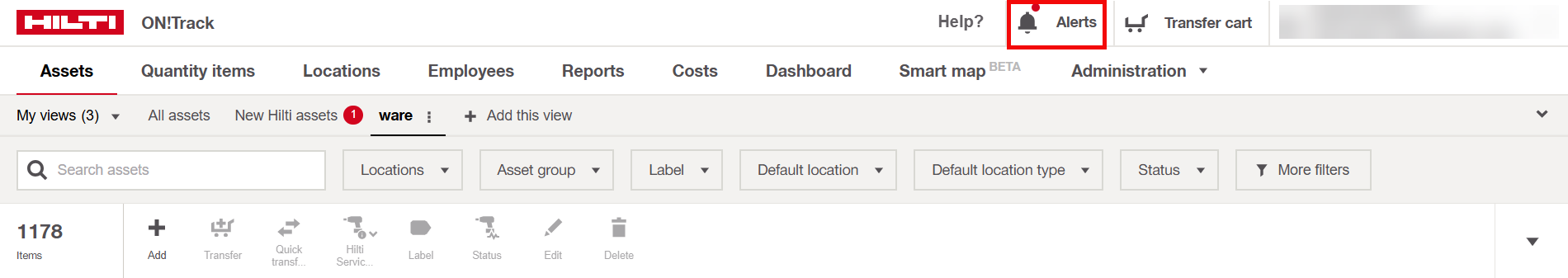

    • Clicca sul simbolo della campana nell'angolo in alto a destra per accedere al centro delle notifiche.

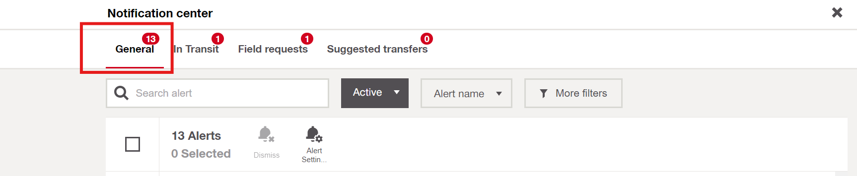

    • Vai alla scheda “Generale” per visualizzare gli avvisi.
    • A seconda dei risultati della ricerca e del tipo di bene, usa il simbolo del menu a tendina sulla destra per eseguire azioni rapide

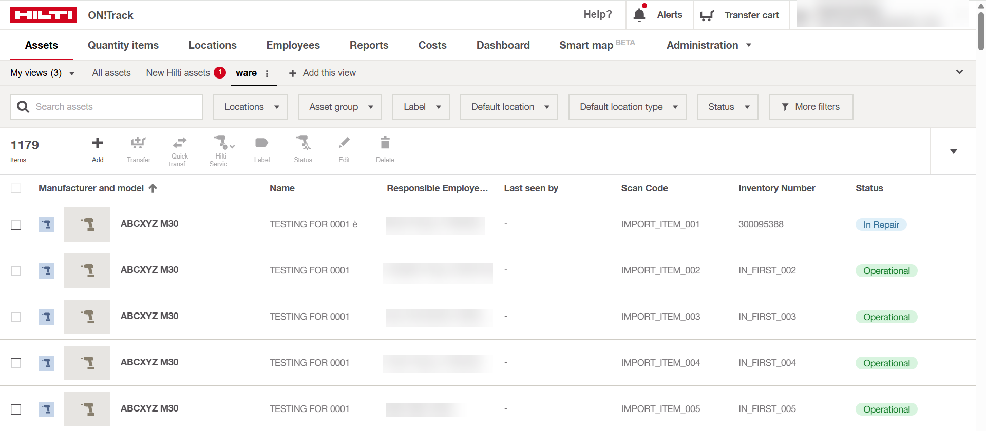

    • Vai alla visualizzazione dell'elenco dei beni e individua il bene specifico.

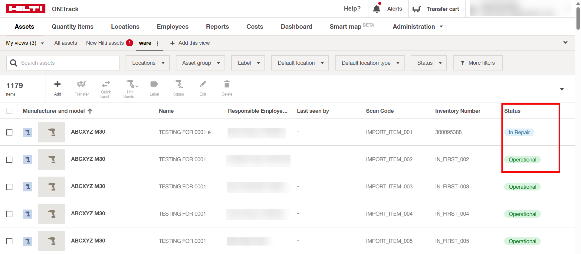

  • Controlla l'etichetta accanto allo stato del bene per vedere il risultato della ricerca.
  • A seconda dei risultati della ricerca e del tipo di beni, è possibile accedere ad altre azioni dalla scheda standard nella parte superiore dello schermo.
