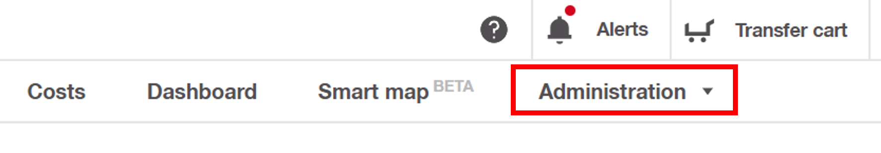

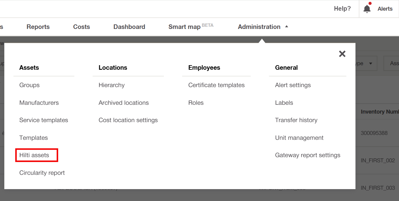

  1. Accedere all'applicazione web ON!Track e fare clic su Amministrazione.

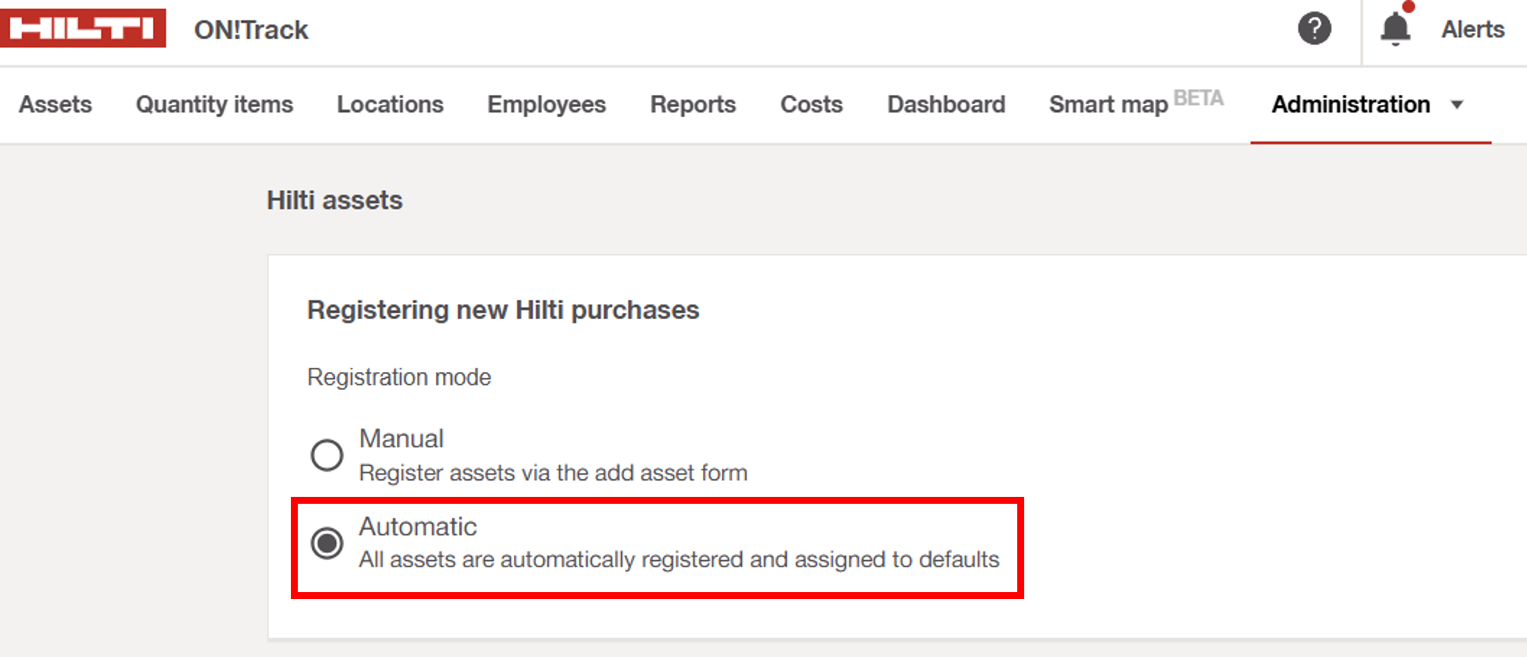

  2. Clicca su "Beni Hilti" per aprire la finestra dei beni Hilti.
  3. Alla voce Registrazione di nuovi acquisti Hilti, selezionare l'opzione Automatica. Questa selezione consente l'integrazione automatica di tutti i nuovi attrezzi Hilti.

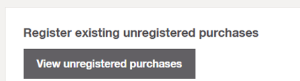

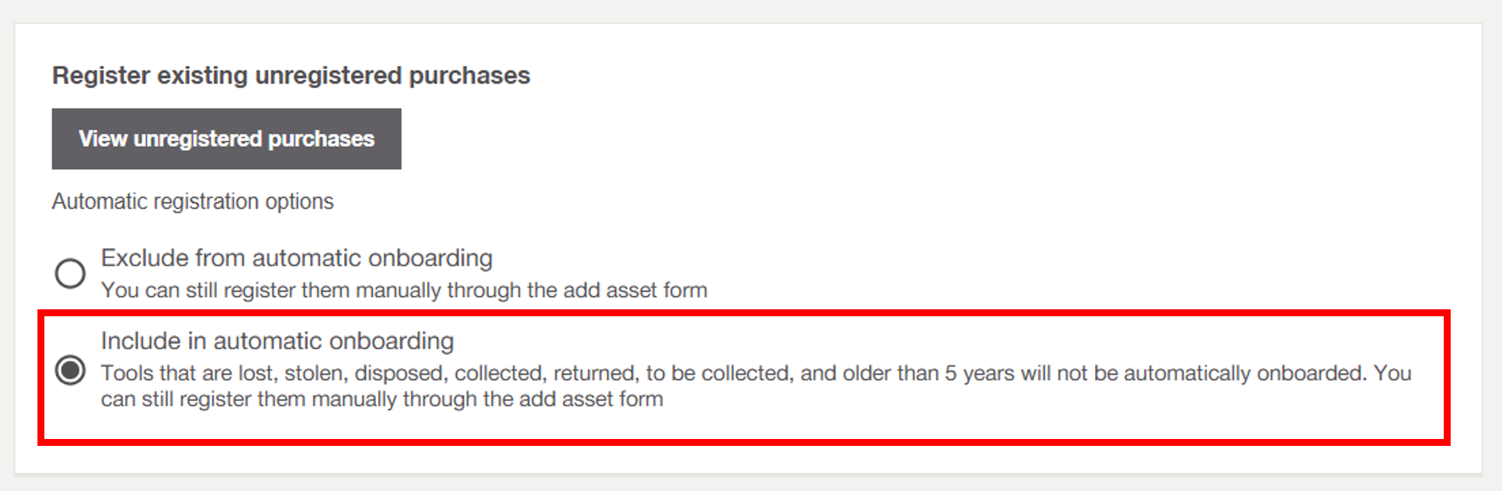

  4. Nella sezione Registra gli acquisti non registrati esistenti, fare clic su Visualizza acquisti non registrati per visualizzare l'elenco degli attrezzi non registrati esistenti.

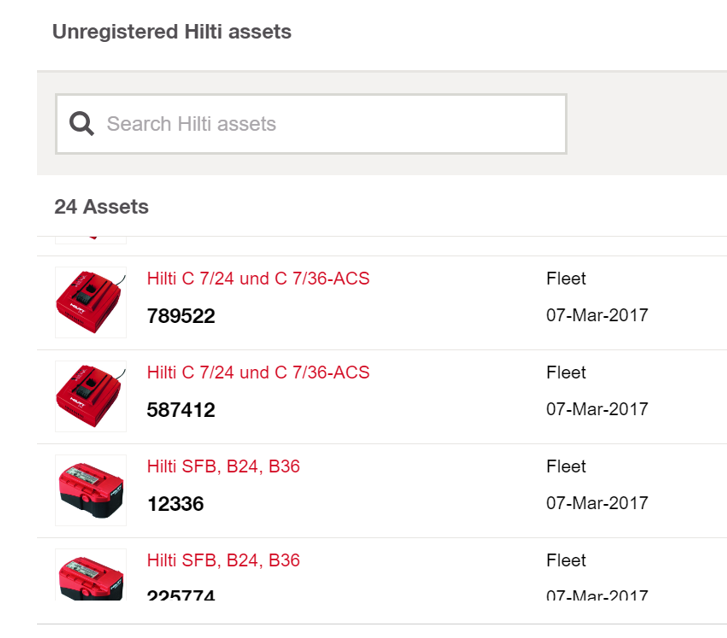

  5. NOTA: L'elenco degli attrezzi esistenti non registrati è di sola lettura per gli utenti, consentendo loro di decidere se includere o escludere tali attrezzi dall'integrazione automatica. Gli utenti non possono selezionare attrezzi specifici all'interno dell'elenco.
    • Ora seleziona l'opzione “Includi nell'onboarding automatico”. Questa selezione consente l'onboarding automatico di tutti gli attrezzi Hilti esistenti non ancora registrati.
Nota: l’opzione Includi nell’onboarding automatico non viene salvata dopo aver fatto clic su Salva. Per eseguire l’onboarding di attrezzi esistenti (più vecchi), seleziona questa opzione ogni volta. Si tratta di un comportamento previsto che aiuta a evitare che gli attrezzi più vecchi vengano sottoposti a onboarding per errore.

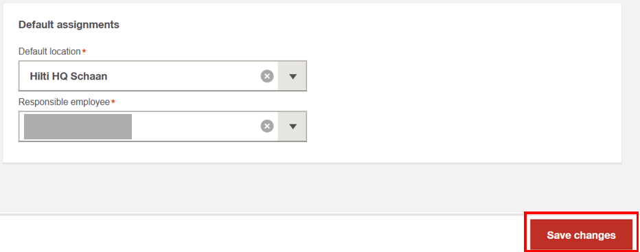

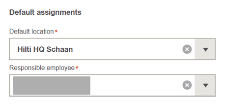

  1. Nella sezione Impostazioni predefinite, è possibile scegliere l'ubicazione predefinita e il responsabile per tutti gli attrezzi nuovi ed esistenti.
  2. Ora clicca su Salva modifiche per avviare immediatamente il processo di onboarding automatico; potrai così vedere immediatamente tutti i nuovi attrezzi Hilti nel sistema.

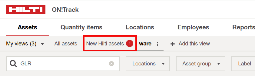

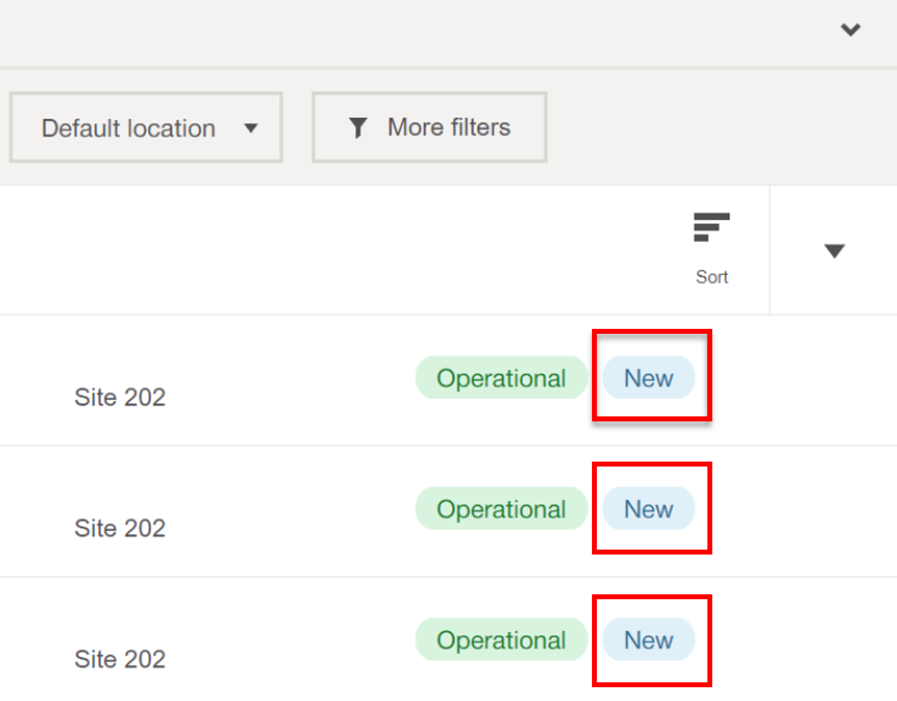

  3. Una volta attivata l'integrazione automatica degli strumenti, tutti i Beni Hilti appena integrati mostreranno un' etichetta “Nuovo” accanto al Bene nell'elenco delle risorse. I Beni Hilti aggiunti manualmente non avranno questa etichetta.
    • Il badge “Nuovo” presente su ogni bene scompare non appena viene eseguita un'azione su tale bene.

  4. Viene inoltre creata una visualizzazione permanente denominata «Nuovi Beni Hilti», che consente di visualizzare rapidamente tutti gli attrezzi aggiunti di recente all'elenco dei beni.
