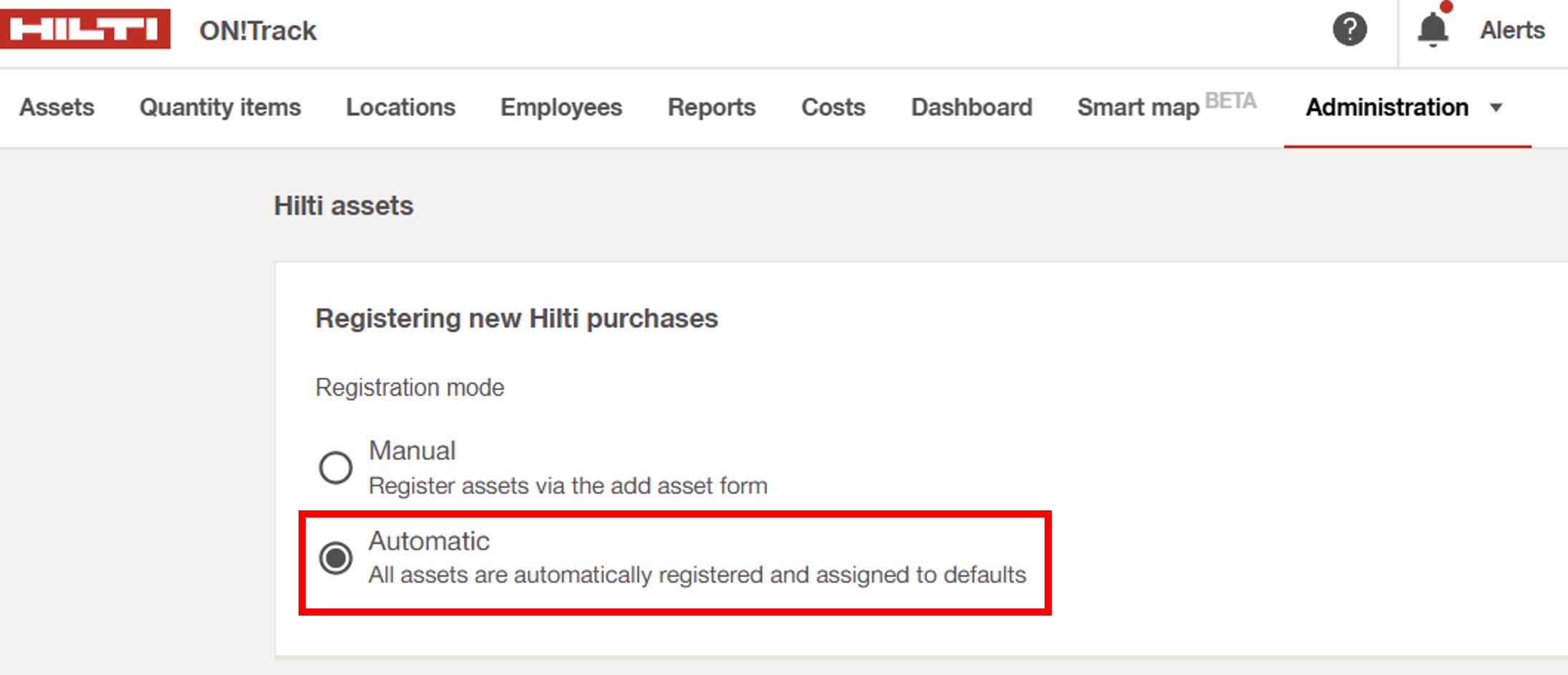

L'integrazione automatica degli attrezzi deve essere abilitata
Vai su Amministrazione → Beni Hilti → Imposta “Registrazione dei nuovi acquisti Hilti” su “Automatica”.
- Per ulteriori dettagli, consulta questo articolo: Integrazione automatizzata degli attrezzi Hilti

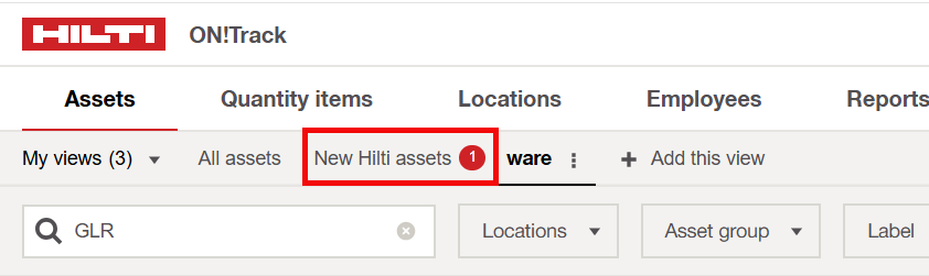

Come visualizzare gli utensili Hilti
Tutti gli attrezzi Hilti saranno visibili sotto “Nuovi beni Hilti”
Viene inoltre creata una vista permanente “Nuovi beni Hilti”, che consente di visualizzare rapidamente tutti gli utensili aggiunti di recente al proprio elenco dei beni.
