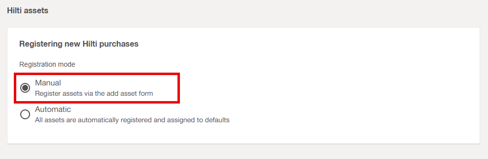

  • Onboarding manuale
    Se è selezionato Manuale, i nuovi acquisti non vengono registrati automaticamente e queste due sezioni sono nascoste. Se gli strumenti vengono sottoposti a onboarding manualmente senza essere assegnati a una posizione:
    • Gli strumenti appena registrati vengono visualizzati in Asset > Nuovi asset Hilti.
    • Per rendere disponibili gli strumenti nel tuo inventario, assegnali a una posizione, ad esempio un cantiere, un magazzino o un dipendente.
    • Dopo l'assegnazione, gli strumenti vengono visualizzati in Asset > Tutti gli asset.

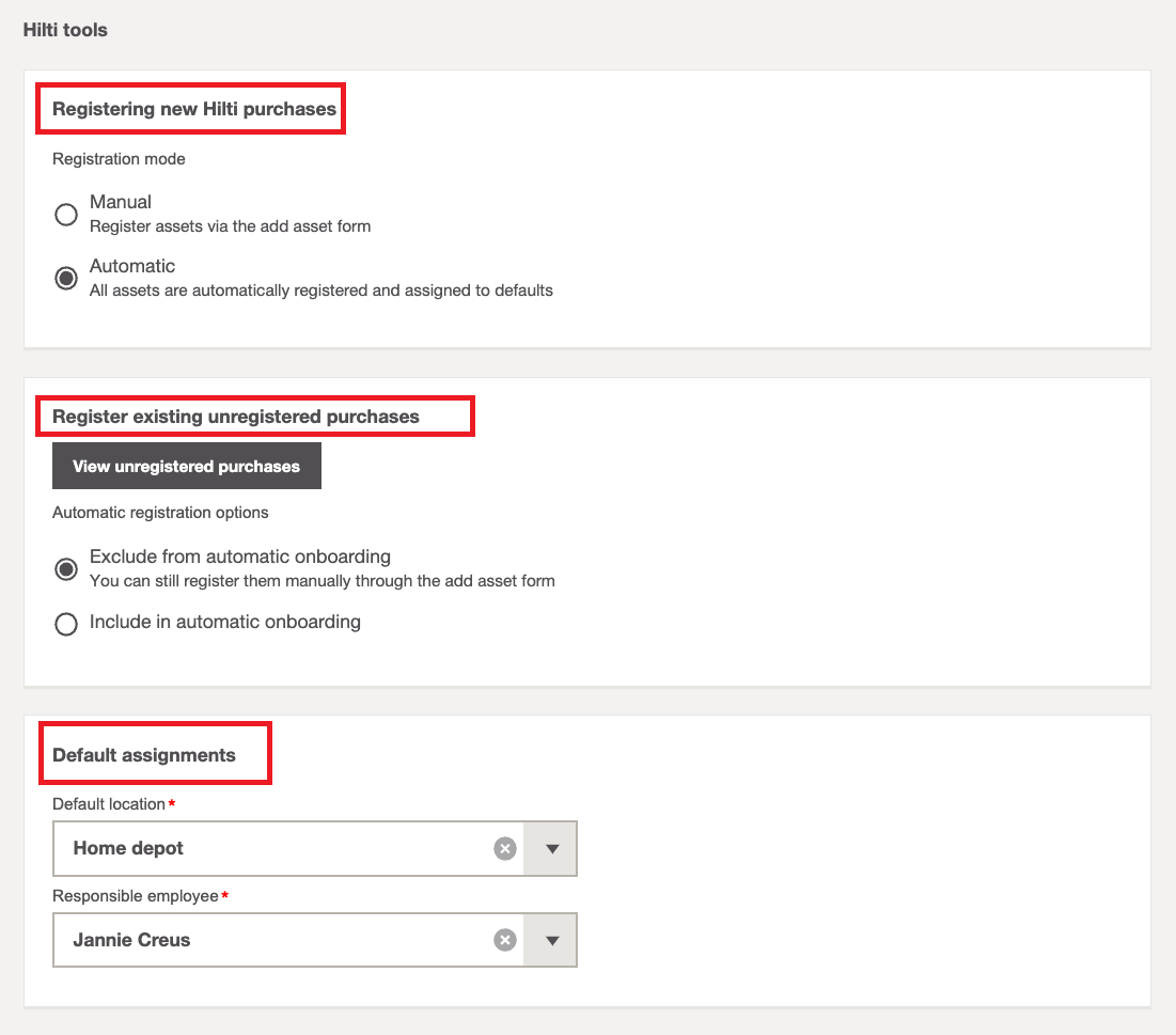

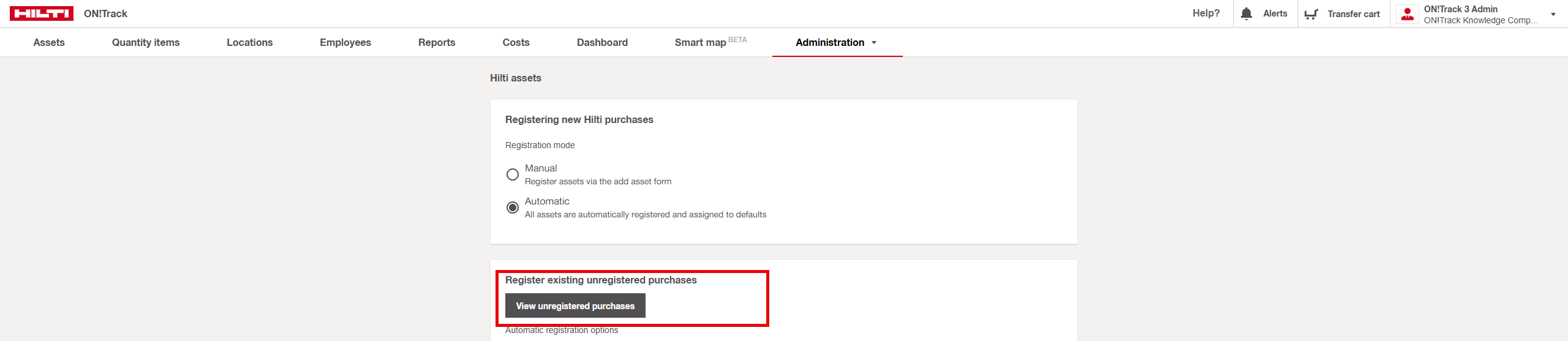

    Onboarding automatico
  • Selezionando Automatico vengono visualizzate le sezioni Registrazione degli acquisti esistenti non registrati e Assegnazioni predefinite.
  • In Registrazione di nuovi acquisti Hilti, seleziona l'opzione Automatico.
    • Per abilitare l'onboarding automatico, devi selezionare una posizione predefinita.
    • Se non trovi gli strumenti acquistati di recente in Nuovi asset Hilti, controlla Asset > Tutti gli asset oppure cerca lo strumento per numero di serie o nome del modello.
Nota:
  • Se l'impostazione è configurata su automatico, tutti i nuovi strumenti Hilti (LTS, della flotta, a noleggio o in prestito) verranno registrati automaticamente e saranno visualizzate le 2 sezioni seguenti.

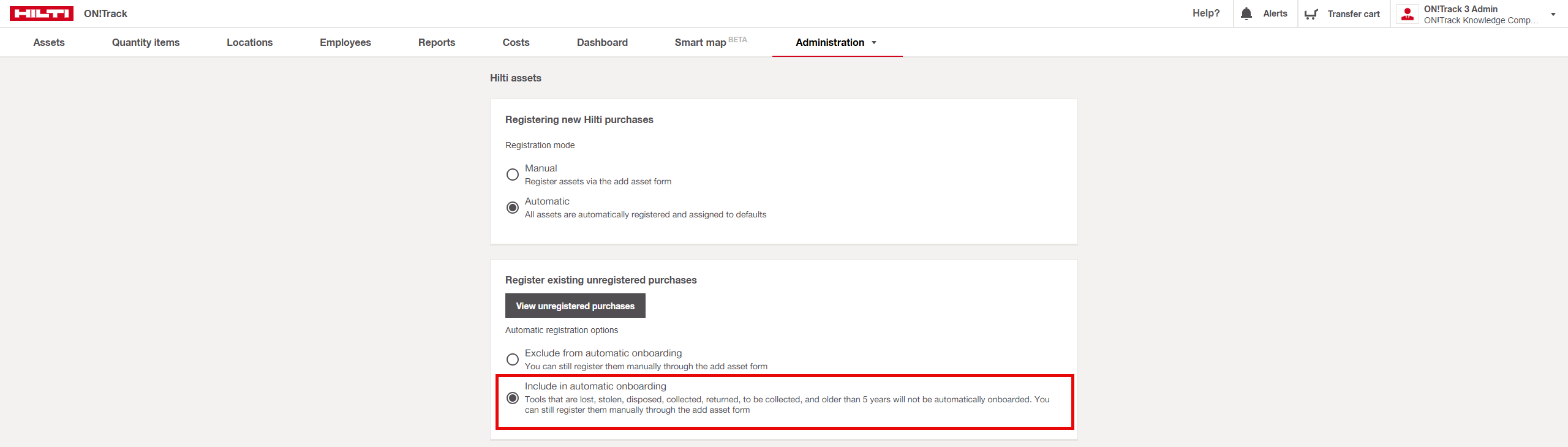

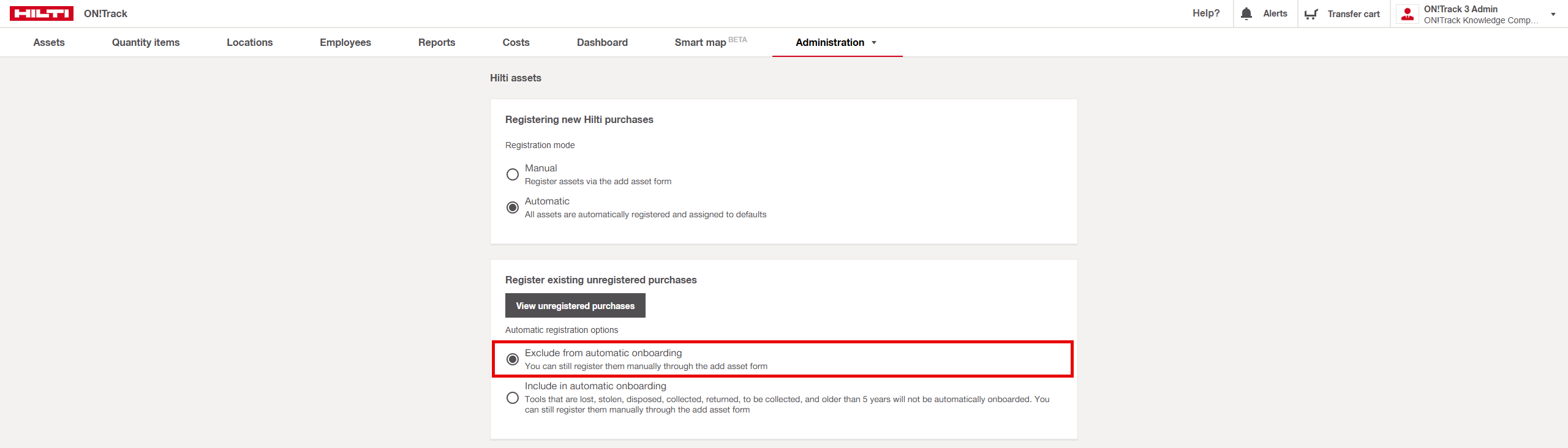

Scegliere se includere gli acquisti esistenti non registrati
  • In Registrazione degli acquisti esistenti non registrati, fai clic su Visualizza acquisti non registrati per
    visualizzare l'elenco degli strumenti esistenti non registrati.
  • L'elenco è di sola visualizzazione. Non puoi selezionare singoli strumenti.
    • Seleziona Includi nell'onboarding automatico per sottoporre a onboarding gli strumenti esistenti non registrati visualizzati.
  • Seleziona Escludi per lasciare tali strumenti non registrati.
  • Se selezioni Includi, l'onboarding inizia quando fai clic su Salva modifiche nella schermata delle impostazioni principali.
  • Dopo il salvataggio delle modifiche, tutti gli strumenti esistenti non registrati vengono sottoposti automaticamente a onboarding e assegnati alla posizione predefinita configurata.

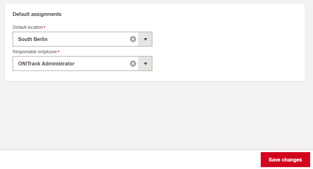

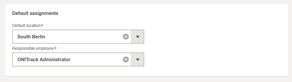

Configurare le assegnazioni predefinite
  • In Assegnazioni predefinite, seleziona la posizione predefinita e il dipendente responsabile per gli strumenti sottoposti a onboarding di recente. Queste assegnazioni si applicano anche agli strumenti esistenti non registrati se scegli di includerli.
  • Puoi modificare le assegnazioni predefinite in un secondo momento. Le modifiche diventano effettive dopo aver fatto clic su Salva modifiche.
Salvare le impostazioni
  • Fai clic su Salva modifiche per applicare la configurazione e avviare l'onboarding degli eventuali acquisti esistenti non registrati che hai scelto di includere.
