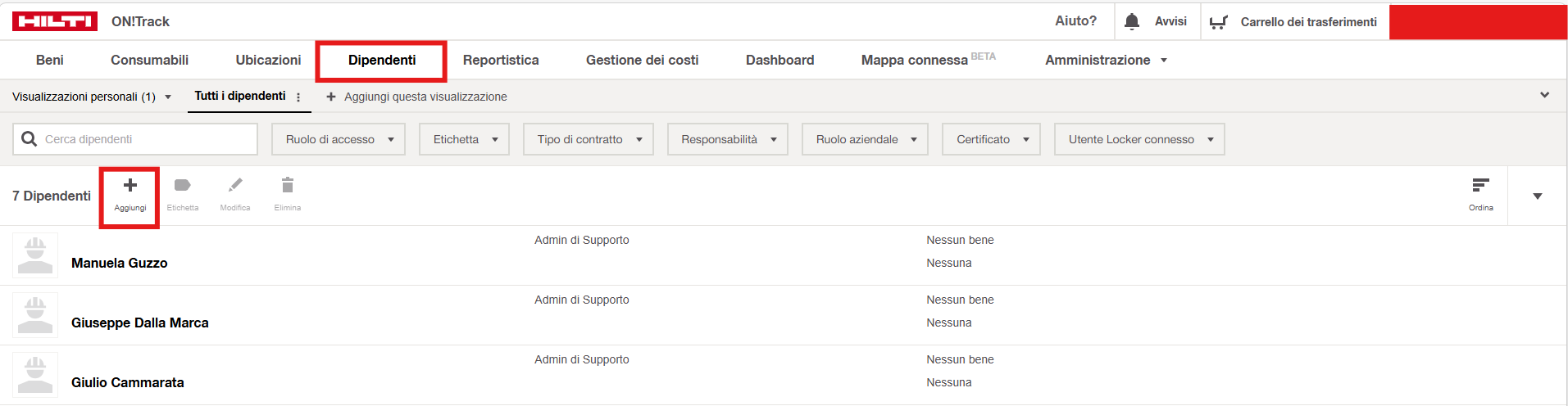

I dipendenti possono essere creati solo nella versione web di ON!Track da utenti con le autorizzazioni appropriate. Ecco una guida passo passo:
Accedere alla scheda “Dipendente”: fare clic sull'icona “+” in alto per iniziare a creare un nuovo dipendente.

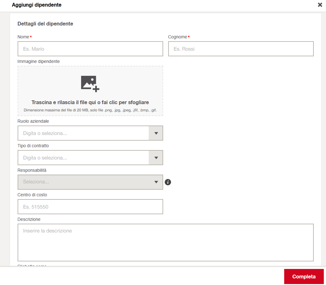

Nozioni di base
Verrà visualizzato un modello vuoto. I campi contrassegnati da un asterisco rosso sono obbligatori.
  • Nome: inserisci il nome del dipendente.
  • Immagine: se lo desideri, carica una foto.
  • Qualifica: personalizza in base alle tue esigenze specifiche.
  • Tipo di contratto: indica se il dipendente è a tempo determinato, interinale o a tempo pieno.
  • Responsabilità: scegli tra Nessuna, Dipendente responsabile o Responsabile dell'Ubicazione.
  • Centro di costo: inserisci il centro di costo del dipendente.
  • Descrizione: aggiungi eventuali dettagli aggiuntivi, se necessario.

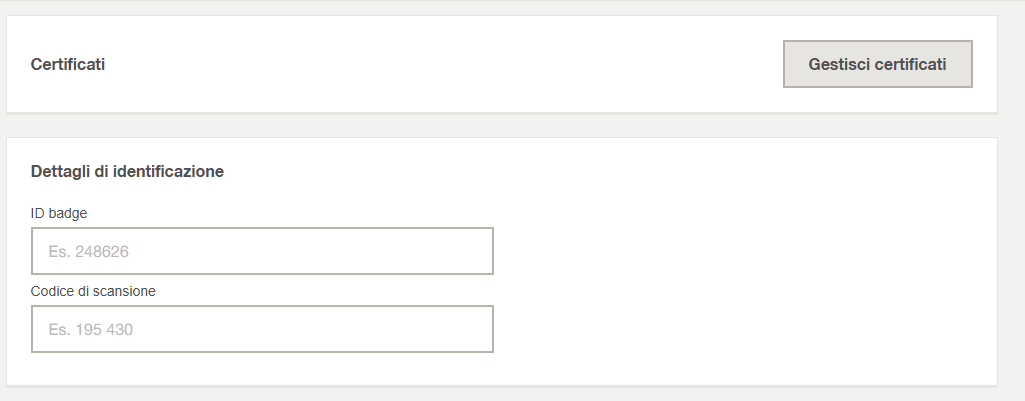

Certificati e documenti di identità
Assegna certificati di formazione, patenti di guida, ecc. per monitorare le competenze e la conformità. Inserisci il codice di scansione se utilizzato per i trasferimenti tramite l'app mobile.

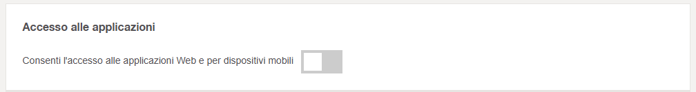

Accesso all'applicazione
Decidi se il dipendente deve avere accesso a ON!Track.
  • Se “No”, clicca su ‘Completa’ per creare il profilo del dipendente.
  • Se “Sì”, abilita l'accesso all'applicazione e compila i campi aggiuntivi.
Accedi E-mail

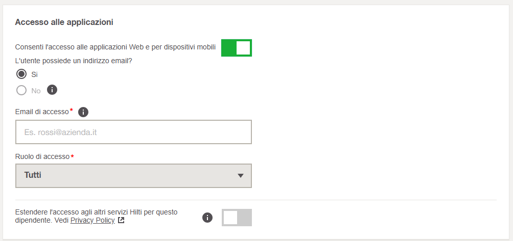

Quando un dipendente deve accedere a ON!Track, dobbiamo abilitare l'accesso all'applicazione. Per farlo, basta cliccare sul pulsante di attivazione/disattivazione.
Nei campi corrispondenti, abbiamo la possibilità di definire alcune impostazioni:
  • L'utente dispone di un indirizzo e-mail? L'impostazione predefinita è Sì, ma se non ne possiede uno, possiamo creare quello che chiamiamo un “utente di dominio”. Ne parleremo tra poco
  • E-mail di accesso - L'indirizzo e-mail che userà per effettuare l'accesso
  • Ruolo - I ruoli principali disponibili in ON!Track sono “Tutti” e “Amministratore”. Il ruolo di Amministratore deve essere assegnato solo a chi necessita di accesso completo. Ai dipendenti generici va assegnato il ruolo ‘Tutti’ o un ruolo personalizzato.
  • Estendi l'accesso - In questo modo, popoliamo le informazioni in SAP, consentendo all'utente di accedere a HOL ed eseguire riparazioni, ecc.
Salva il tuo dipendente: clicca su “Completa” per creare il dipendente.
