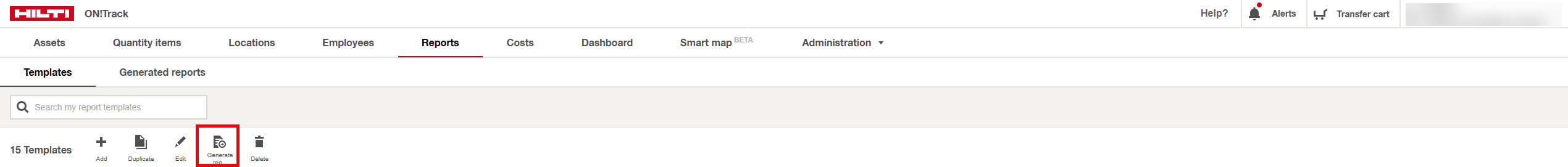

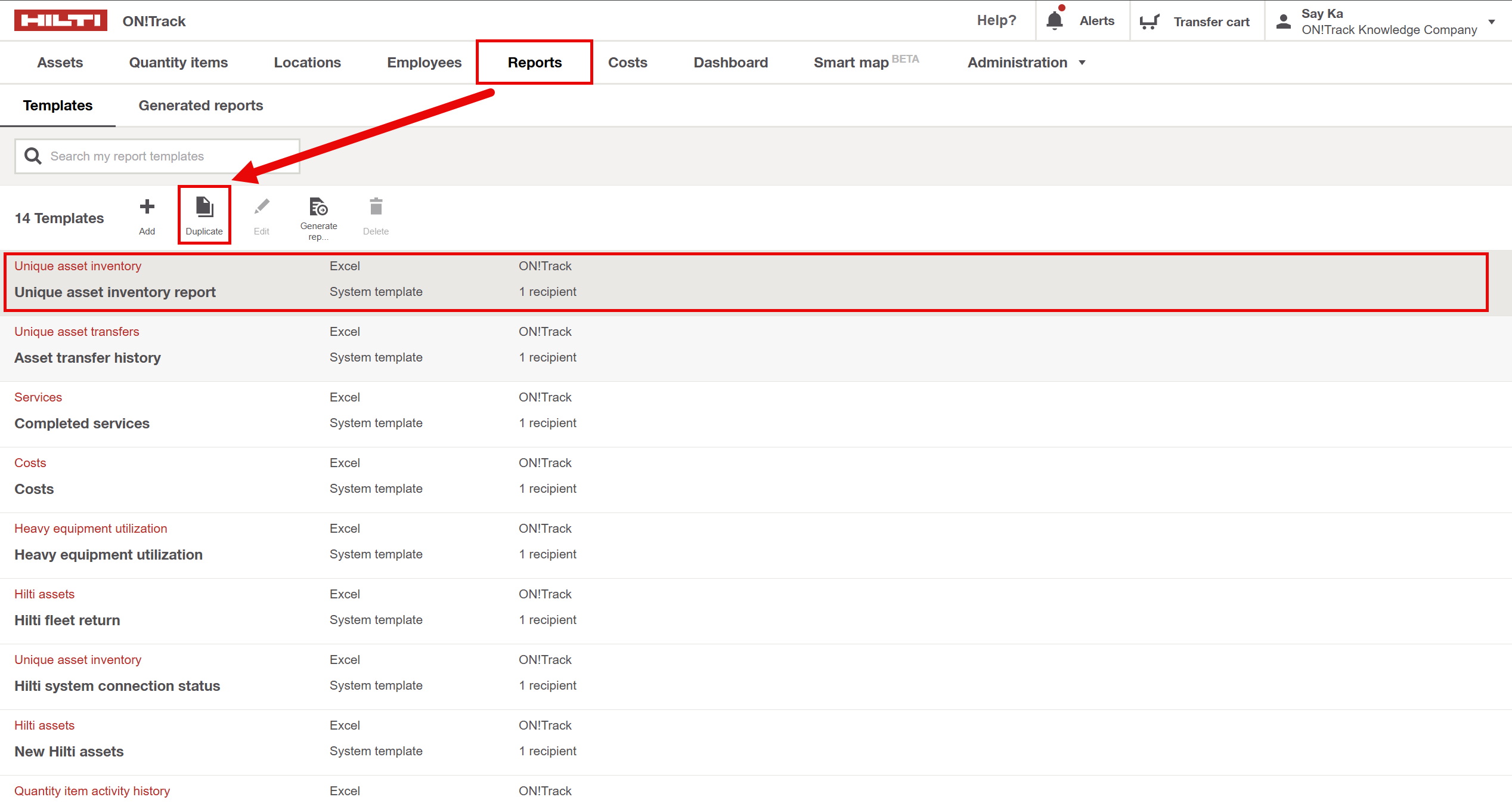

- Vai su "Reportistica" e seleziona Report inventario beni unico, quindi duplicalo.

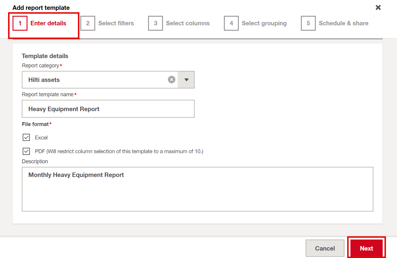

- Inserisci i dettagli: Nome, Categoria, Tipo di file e Descrizione.
- Se stai duplicando un modello di report, questi campi saranno già compilati. Nota: il sistema non consente la duplicazione dei nomi dei modelli di report.

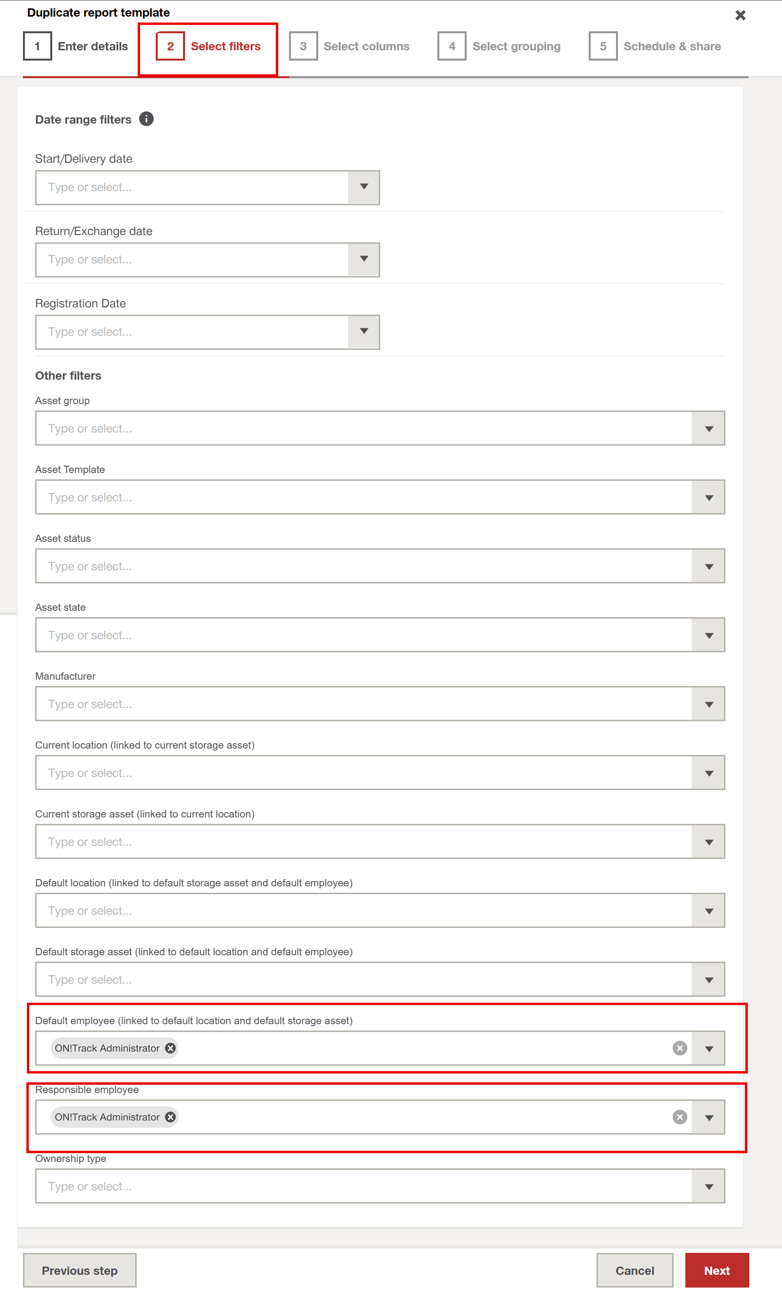

- Seleziona i filtri “Dipendente responsabile” e “Dipendente predefinito” per verificare se il dipendente è stato assegnato come operatore predefinito.
- Gli altri campi sono facoltativi e possono essere compilati o aggiornati a discrezione.
- Seleziona il dipendente che desideri eliminare.

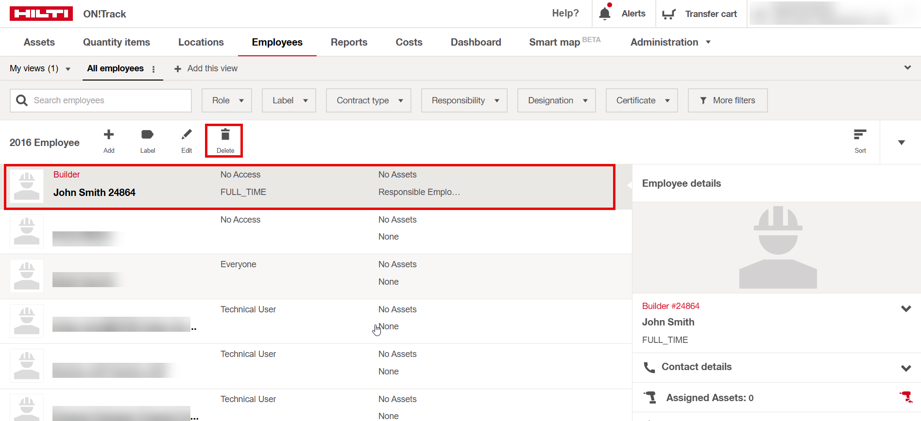

Istruzioni:

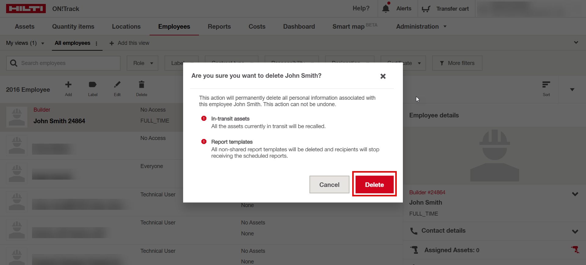

- Accedere alla scheda “Dipendenti”: fare clic sull'icona “Elimina” in alto per eliminare un dipendente.
- Clicca su “Elimina” per eliminare il dipendente.
- Prima di eliminare un dipendente, viene visualizzata una finestra di conferma.
- La finestra spiega cosa accadrà se il dipendente è associato a beni in transito o a modelli di report.
- Dopo aver letto il messaggio, seleziona “Fatto” per confermare l'eliminazione.
- Il dipendente verrà rimosso dall'elenco dei dipendenti.
