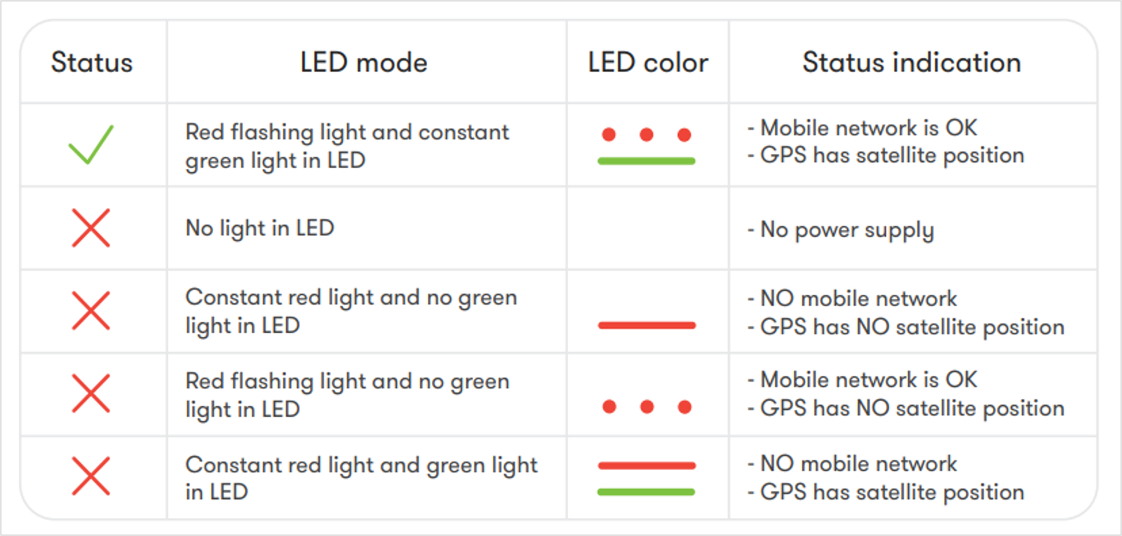

Cosa significano gli indicatori LED presenti sulla parte anteriore di un veicolo o sui Gateway telematici (TU-600)?
Aggiornato
Gli indicatori LED presenti su un veicolo o su un Gateway telematico (TU-600) visualizzano diverse combinazioni di colori e luci per indicare lo stato dell'unità. Queste combinazioni indicano se il dispositivo è alimentato, se riceve il segnale GPS e se è connesso a una rete mobile.
Se ritieni che il dispositivo non funzioni correttamente, ti preghiamo di non aprirlo e di contattare l'assistenza per ricevere aiuto.
